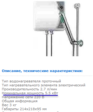

Водонагреватели электрические форум неоднократно подчеркивал, что установка прямоточных водонагревателей требует прокладки отдельной линии электропроводки от щитка. Мощность прямоточного водонагревателя не может быть 5,5 Вт, скорее всего 5,5 кВт..
Технические характеристики Kospel EPJ.P Primus 5.5
технические характеристики.png (34.5 КБ) 1714 просмотров
На даче, где всегда существовали лимиты потребления электроэнергии установка прямоточного водонагревателя излишняя и связано это с проблемами электросетей. Лучше устанавливать емкостной водонагреватель.
