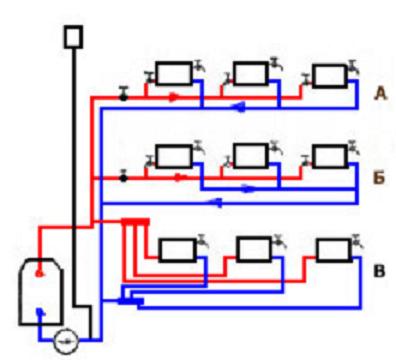

VasilyStorozhev
Сообщения: 13
Бонусы: 0.00
Тема: Re: Вопрос по двухтрубной системе отопления
Индивидуальный регулятор на каждую батарею, как на этой картинке. Тогда и регулировать проще. Как хозяева захотят, так и накрутят.
