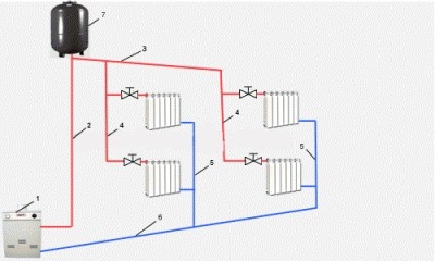

Алексей Шишкин
Сообщения: 25
Бонусы: 0.00
Тема: Re: Вопрос по однотрубной системе отопления
Вот кстати картинка, сделайте примерно так.

А если без насоса, то котел где ставить?
Алексей Шишкин
Сообщения: 25
Бонусы: 0.00
Как можно ниже, чтобы от всех батарей под уклоном вода к котлу стекала. И на трубах не экономьте
