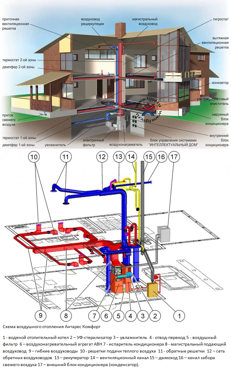

Система воздушного отопления, как правило, входи в систему "Умный дом". Это комплекс систем - отопление, вентиляции, кондиционирования, поддержания оптимальной температуры каждого помещения...
Система воздушного отопления_Системы Интелектуальный Дом
В настоящее время много компаний, учитывая зарубежный опыт, имеют возможность спроектировать и воплотить в реальность эти идеи. Это затратные работы и насколько будет выгодно владельцу, в настоящее время сказать сложно. В перспективе, частные дома будут оборудованы аналогичными системами.
perslim писал(а):Система воздушного отопления, как правило, входи в систему "Умный дом".
Какая прямая связь между системой воздушного отопленния и умным домом?! В умном доме может быть ЛЮБАЯ управляемая эленктронно система отопления. И как раз конвекционное отопление для умного дома не очень подходит ИМХО.
