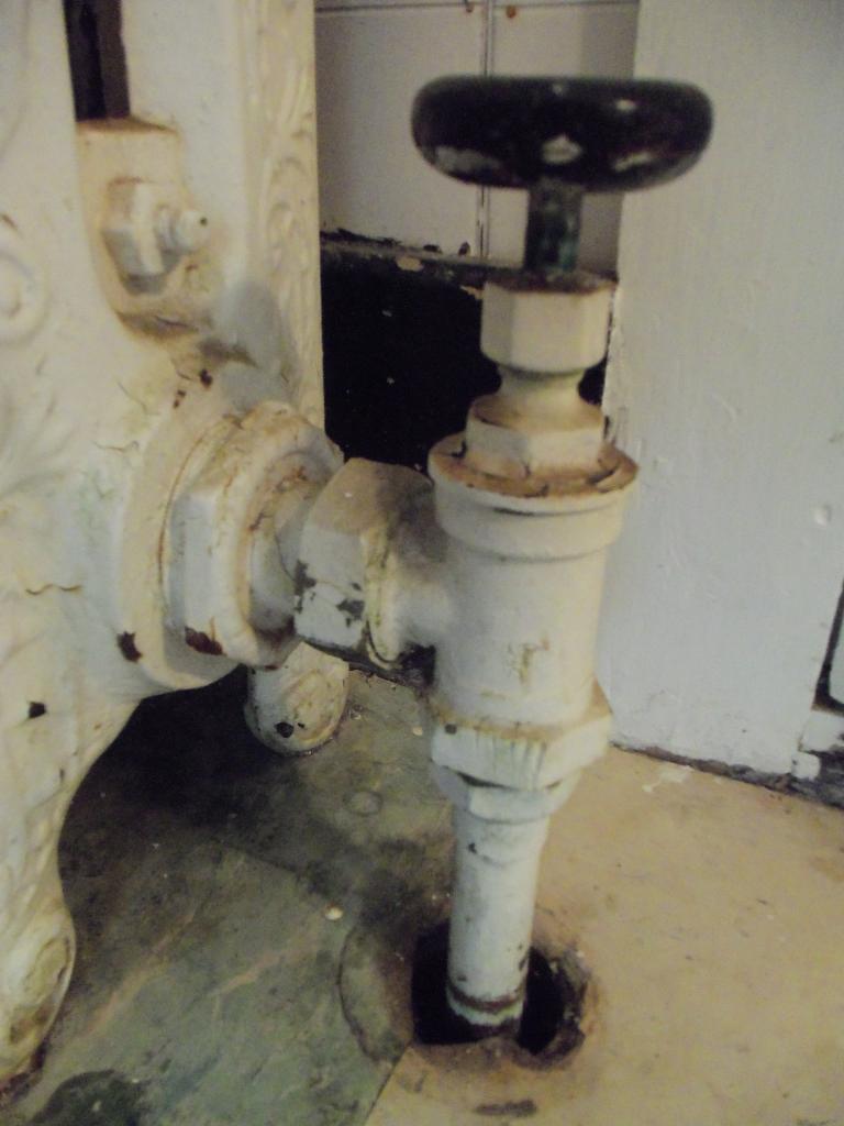

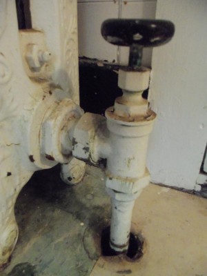

Ой, я бы не трогал этот вентиль… Они любят ломаться… Еще добавь фотографию с другой стороны радиатора. Еще не помешали бы фотографии труб, отходящих от котла, труб, идущих к радиатору в ванной и самого котла в подвале. Мы пытаемся понять, однотрубная ли у тебя система отопления. Если да, то на медную трубу можно поставить заглушку, и пусть котёл работает в процессе всего ремонта. Чем больше фоток, тем больше советов мы сможем дать…

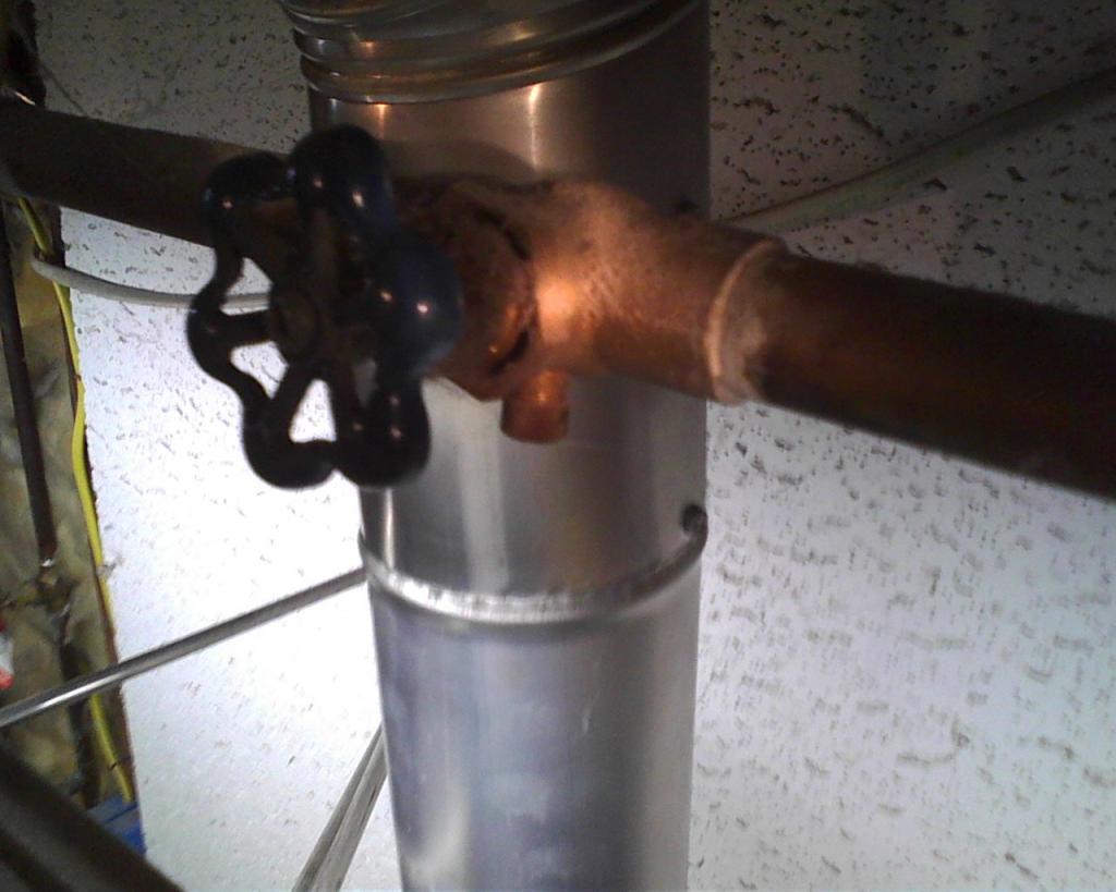

Привет! Спасибо за быстрый ответ! Вот вентиль и сливной клапан, которые я собирался перекрыть, чтобы изолировать радиатор от системы отопления. Потом я хотел слить воду из радиатора через сливной клапан. Предыдущая фотография относилась к вопросу о муфте – в каком месте мне нужно её ослабить, чтобы снять батарею?

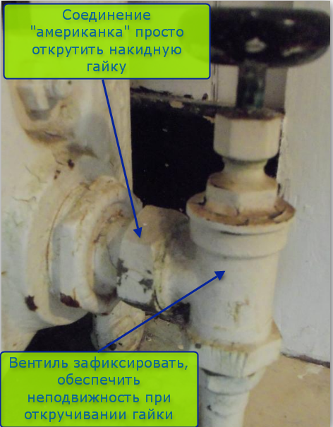

Ну, вы немного неверно описали систему отопления. Конечно, сложно не видя описывать, но у вас система отопления из водогазопроводных стальных труб 1/2" (возможно 3/4") комбинированная с медными трубами ( ), установлены "напольные" чугунные радиаторы - довольно необычно. Радиатор отопления чугунный современный, подсоединен "американкой" (конусное соединение с накидной гайкой) отсоединяется довольно просто, используя два ключа - газовый №1 и №2 или разводной (накидной до 36мм). -перекрыть вентиля на подаче и обратке и если есть возможность слить воду с радиатора, хотя на фото не видно сливного крана, вода будет сливаться через резьбовое соединение. -обеспечить неподвижность вентилю, чтобы избежать усилия на "излом" в резьбовом соединении с трубой системы отопления. Зажать "газовым" ключом №2 (в простонародье - "попкой") -разводным ключом или газовым №1 ослабить по очереди гайки "американки" на подаче и обратке. После того как они будут легко вращаться по резьбе окончательно отсоединить батарею.
... все не так сложно...
Батарею стоить промыть протоком обыкновенной воды. По окончании кладки плитки на стену, работу по присоединению радиатора выполнить в обратной последовательности. Конусное соединение американки стоит смазать обыкновенным вазелином (или «литолом») - легче потом откручивать и дополнительная герметичность.

Теперь, когда мы видим батарею и трубу, можно точно сказать, что ослабить нужно муфту между вентилем и радиатором. Но дополнительные фотографии, конечно, не помешают.

GrayRay писал(а):Вот вентиль и сливной клапан, которые я собирался перекрыть, чтобы изолировать радиатор от системы отопления
А этот вентиль выглядит довольно прилично, но где-то наверное есть еще одна линия, которая ведет к радиатору.
solovej писал(а):...старый вентиль не вызывает доверия… Я бы просто выключил котел и слил воду из системы, и потом бы без лишних проблем работал бы.
Старый вентиль, если прокладки "держат", прослужит еще не один отопительный сезон. Этот тип вентиля легко можно "обслужить", сделать ревизию, смазать сменить прокладку. Современный «шаровый» с американкой имеет другие типоразмеры и его установки приведет к дополнительному наращиванию "сгонки" при соединении к существующей трубе. Ди и китайские, как правило. силуминовые - больно нежные. Немецкие и итальянские - дорогие и не всякий их отличит от "китая". Человеку, не выполняющему ни разу такие работы, будет сложнова-то подобрать размеры, а гибкого подсоединения не сделать - мало расстояние между трубой и радиатором. Если работы выполнять самостоятельно стоит исходить из того что есть в системе отопления и не усложнять - задача только положить плитку, а не изменить систему отопления...

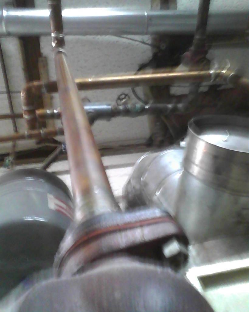

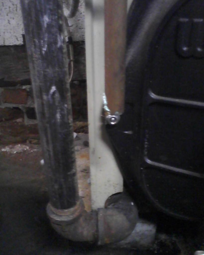

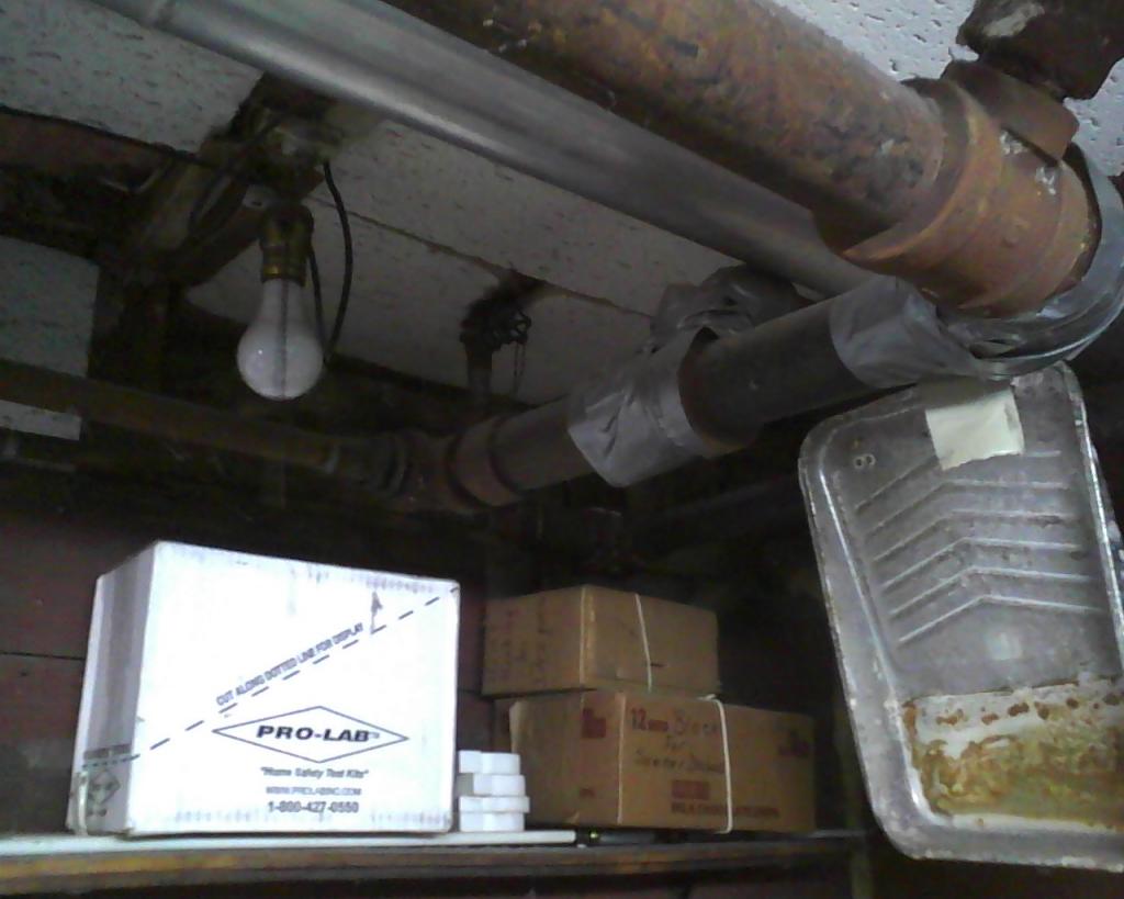

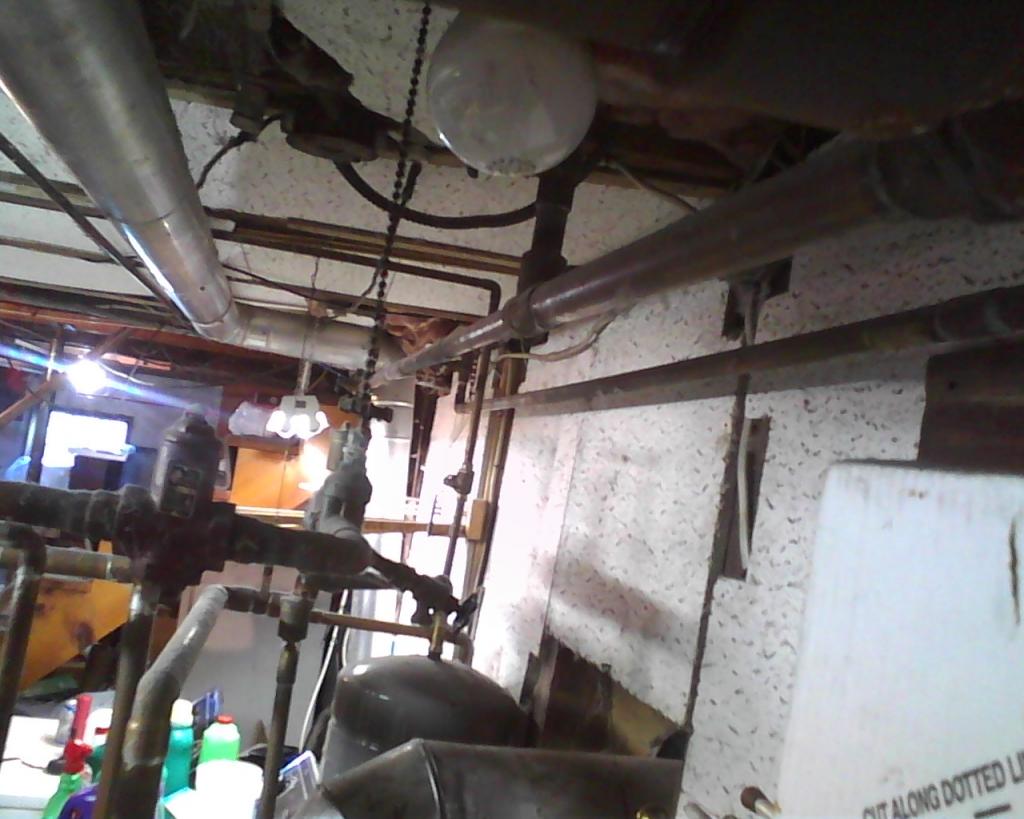

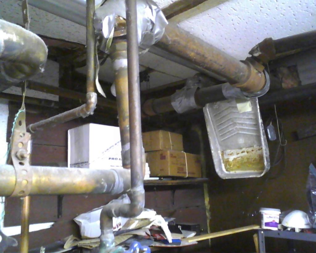

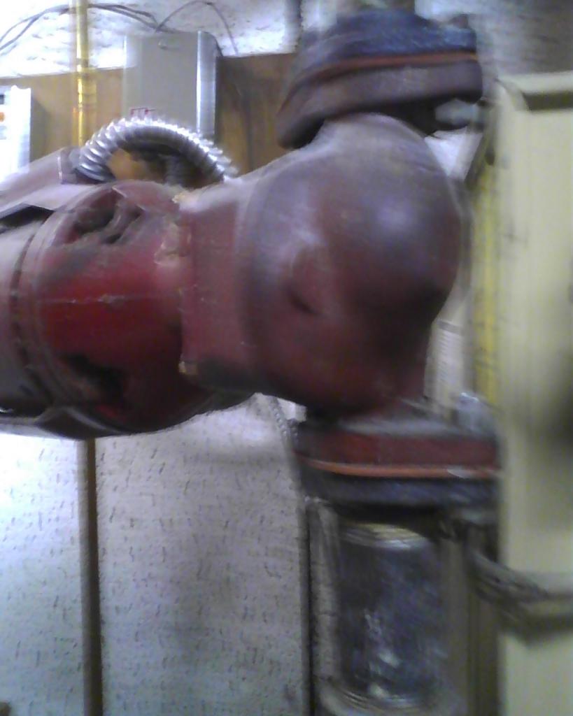

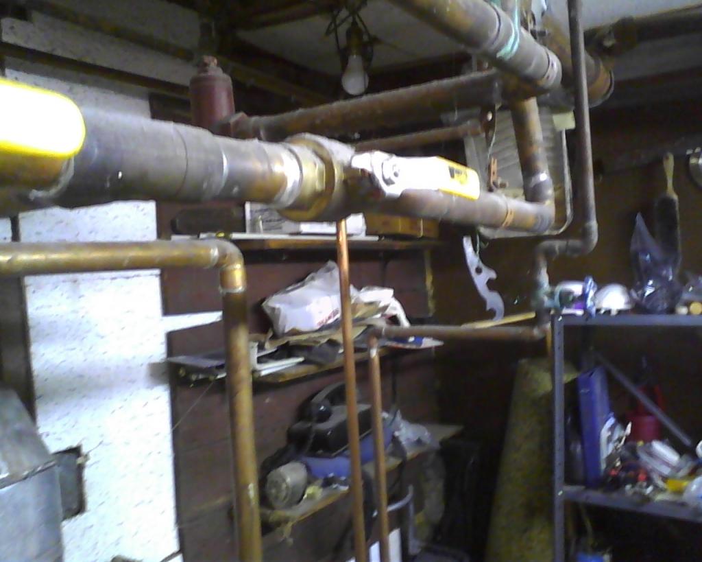

К вопросу о необычности системы – дом очень старый, я сам с трудом понимаю, что здесь к чему. Ну раз просили фотографии, вот несколько снимков – от котла до радиатора. Все эти трубы переплетены в подвале дома
GrayRay писал(а):К вопросу о необычности системы – дом очень старый, я сам с трудом понимаю, что здесь к чему. Ну раз просили фотографии, вот несколько снимков – от котла до радиатора. Все эти трубы переплетены в подвале дома
Потому и "накручено", что дом старый - все сделано исходя из существующей планировки дома. Отопление выполнено не на одну квартиру? Трубы в отличном состоянии (даже стальные, хотя их стоит грунтовать, прокрасить). Запорная арматура, фитинги, спускные клапана, насос - современные, система смонтирована не так давно. Трубы стоит утеплить, лишние теплопотери - зачем греть подвал ... но это решение владельца дома.

kaleos писал(а):по фотографиям мало что понятно, и качество оставляет желать лучшего…
Да фотографии неудачные, в подвале очень мало места, проходит куча проводов и труб, в которых я с трудом могу разобраться, поэтому было просто невозможно сфотографировать всё в лучшем качестве.
