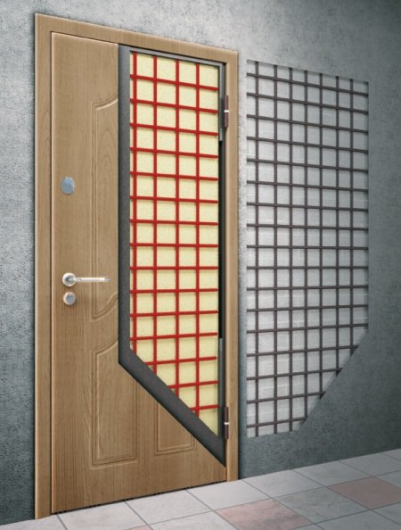

А я хотел бы узнать у производителей дверей, когда они начнут предпринимать попытки максимально защитить дверное полотно. Замки всяческие с новыми разработками, усиление каркаса и рамки, петли внутрь и все прочее. Но вот полотно все то же. Оно прожигается бесшумно, оно прожигается кислотой, оно прорезается ножницами по металлу. Это все тихие методы. Если же взять тот факт, что объект без присмотра, где-то на окраине или в деревне, то там и болгаркой в течении пары минут вырезается отверстие серьезное, и другими инструментами. Может, пора вваривать внутрь арматуру? Или еще что-то подобное. Это не так дорого было бы. Например, даже пруток на все двери - это порядка 1000 рублей вместе со сварочными работами. И тут уже у многих воров бы сыграло серьезно. Резал-резал металл, а тут арматура внутри))
Ну, это просто такая идея. Профессиональный подход, это к производителям, наверное.

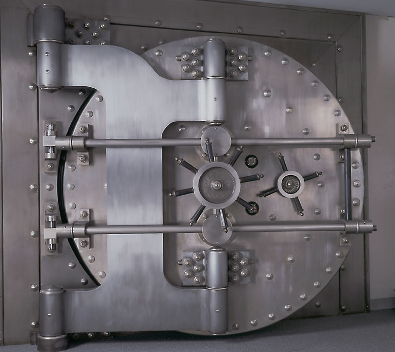

Рекомендую обратиться напрямую к представителю дверей Гардиан. Не знаю точно, есть ли армированные двери в их ассортименте (нужно пересмотреть), но вполне могут быть, типа бронедвери и все подобное. Спросите, серьезно говорю. Человек тут отвечает на вопросы, не стесняется, как некоторые представители, которые только в каждый первый понедельник июня появляются.
А вообще, подобные усиленные конструкции есть, но чаще на заказ. Хотите хорошие двери? Придется заплатить! Не так много, конечно, но точно не 1000 и точно даже не 5000 рублей за дополнительное усиление арматурой. Плюс еще в том, что нужно будет увеличить толщину, а дальше и вес увеличится, а тут уже и петли, и замки другие, и потом друг за друга все зацепится, и за счет арматуры двери подорожают минимум на 50%:-))
супер двери сейф - нам это нужно!:-)

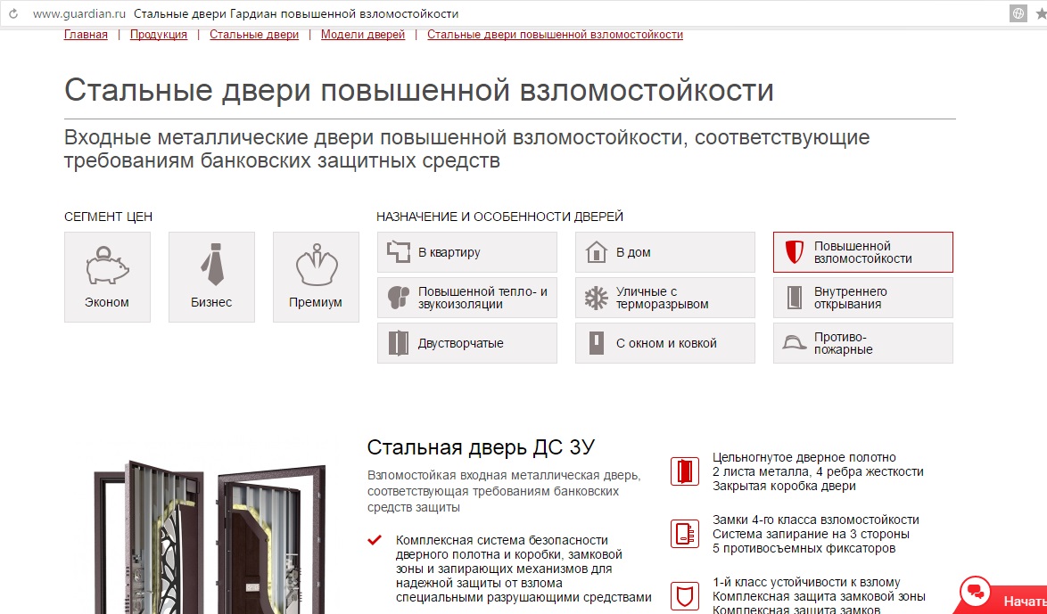

Есть ГОСТ 51113-97 Средства защитные банковские. Именно по этому ГОСТу классифицируются взломостойкие двери. Есть методика испытаний. При проверке на взломостойкость конструкции, испытанию подлежат разные узлы конструкции - коробка, полотно, петли, замки. Поэтому взломостойкие конструкции дверей
модерация*гиперссылка разрабатываются таким образом, чтобы при испытаниях выдерживали направленное на них действие все узлы двери.
Картинку конструкции, которую Вы прикрепили использует Компания Торекс, НО, у них двери без ребер жесткости и с наполнением пенополиуретаном - в данной конструкции возможно применение арматуры для придания полотну жесткости. Но при этом, данные двери сертифицированы только на класс прочности, а не взломостойкости!
Наши взломостойкие модели имеют следующую конструкцию: наружный лист металла, ребра жесткости, внутренний лист металла. Пруток мы применяем, но он расположен в специально сконструированом замочном кармане. Защите полотна от вспарывания и разрезания служат ребра жесткости, а также применение 2, 3 листов металла и специальных композиционных материалов.
Но я бы хотела еще обратить Ваше внимание вот на какой ньюанс - Вы пишите, про дома расположенные на окраине. Скажите, а разве не проще в данном случае попасть в помещение через окно, чем тратить полтора часа на вскрытие двери? А если это дверь в многоквартирном доме? Разве никто из живущих в подъезде не обратит внимание на попытку санкционированного доступа, ведь тут должны использоваться инструменты с высоким уровнем шума. Вандальный способ вскрытия применяется значительно реже чем интеллектуальный. Но, даже наши бюджетные модели разработаны таким образом, чтобы защитить не только от интеллектуального вскрытия, но и вандального.

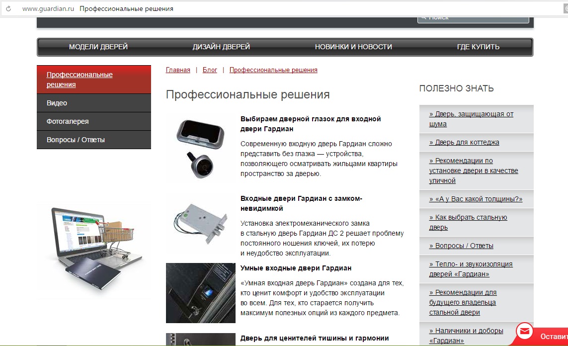

Без ключа - это либо электромеханический замок Гардиан ЭМЗ, либо сканер отпечатка пальцев Екей интегра, либо Умный замок Самсунг)
Подробнее здесь
