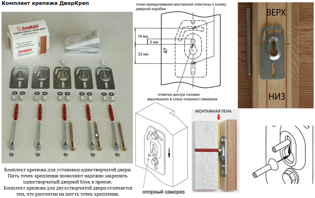

Пардон, причем тут скобяные изделия. Это не фурнитура, а довольно сложный вариант крепления дверной коробки в дверной проем. На строительных форумах о ней пишут - "... очень «геморная» технология..." Посмотрите сами - нужно очень точно установить все это хозяйство, отрегулировать ....
крепеж ДревКреп
Проще использовать традиционную технологию крепежа дверных коробок....
