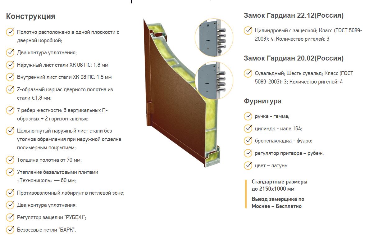

Приветствую. Существует несколько вопросов по монтажу и выбору дверей
1 вопрос. Конструкция двери. Толщина полотна от 70 мм; Утепление базальтовыми плитами «Технониколь» — 60 мм (видел эту компанию на форумград), Z-образный каркас дверного полотна из стали t 1,8 мм, Замок Гардиан 22.12 (так же видел отзывы о гардиан). При стоимости двери в 38 000 р и монтаже на 15 000 р (примерно), это оправдано?
2. О самой компании "кто там?" не нашёл информации, кроме рекламы. Наведите на отзывы, а то совсем голяк...
3. Если сам проём больше чем дверь, насколько сложен будет монтаж? на какие аспекты обратить внимание при установке?
Спасибо.

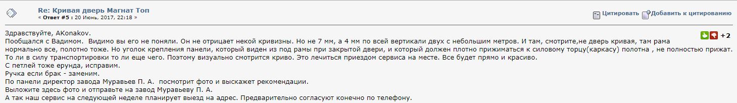

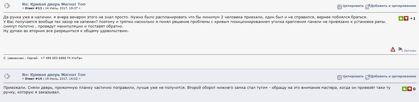

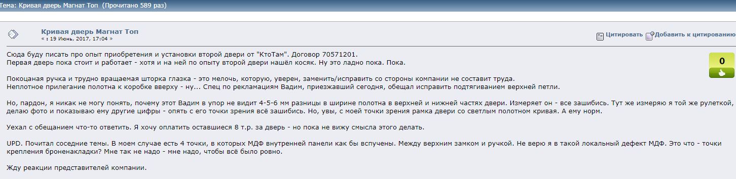

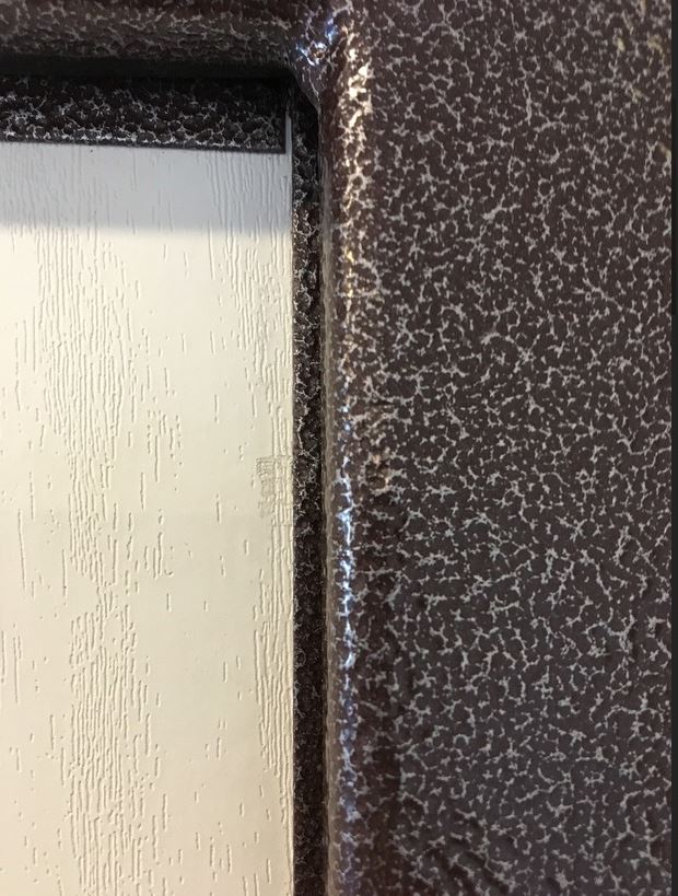

Nessss, Добрый день. Отзывы о компании найти достаточно сложно. Есть один очень интересный диалог, как раз ваша проблематика. Заказчику привезли дверь, изначально деформированную с вмятинами и кривой рамой. В итоге состоялся диалог между компанией и заказчиком, они устранили проблему, но не до конца, о чём он пишет в конце .
