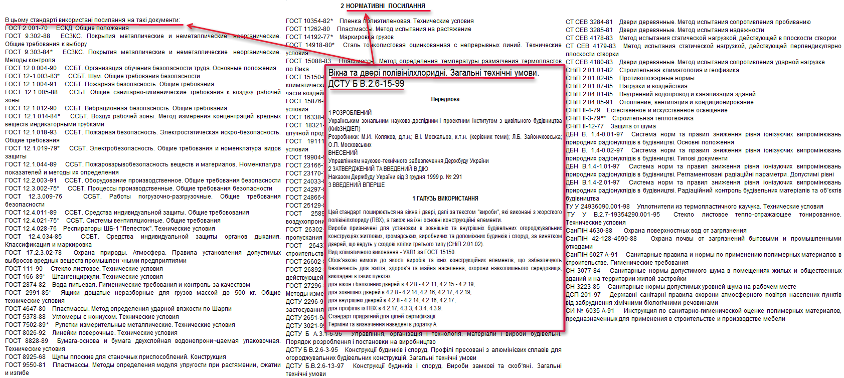

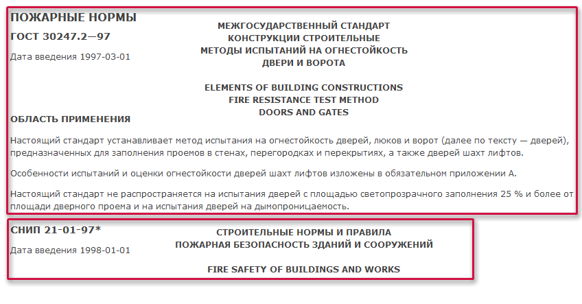

Реализуемые двери должны соответствовать ГОСТам, пожарным нормативам, правилам монтажа... Вот смотрите- такие нормативы действуют в России
Двери... из Росийской нормативная базы...
а эти - Украинские
Украинские стандарты и нормативы на производство дверей

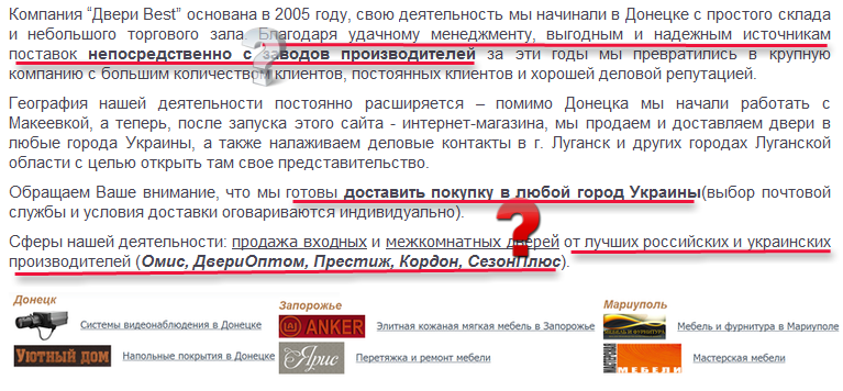

Информация о компании, предлагаемом товаре, ее партнерах, очень расплывчато:..." основана в 2005 году.."
о компании...
Имеет ли компания собственное производство или занимается только реализацией продукции партнеров и сторонних производителей. Кто выполняет контроль качества и соответствия реализуемых дверей действующим нормам. Как выглядит вообще договор купли-продажи... Этой информации у вас нет.

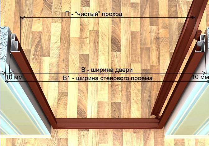

Потенциальный клиент, зайдя на сайт интернет магазина, должен получить столько исчерпывающей информации, чтобы он четко знал какой товар ему подходит, как его выбрать исходя из его запросов (необходимых размеров, параметров). Чем тот или иной предлагаемый товар(двери) отличается (кроме цены). Возможно ли клиенту разместить индивидуальный заказ на изготовление продукции по его эскизам…
На сайте нет ничего, чтобы способствовало пользователю определиться с выбором. Вы должны рассчитывать даже на такого клиента, который даже не представляет какие ему необходимо сделать замеры для выбора двери и подсказать, как они выполняются...
габариты по ширине двери...

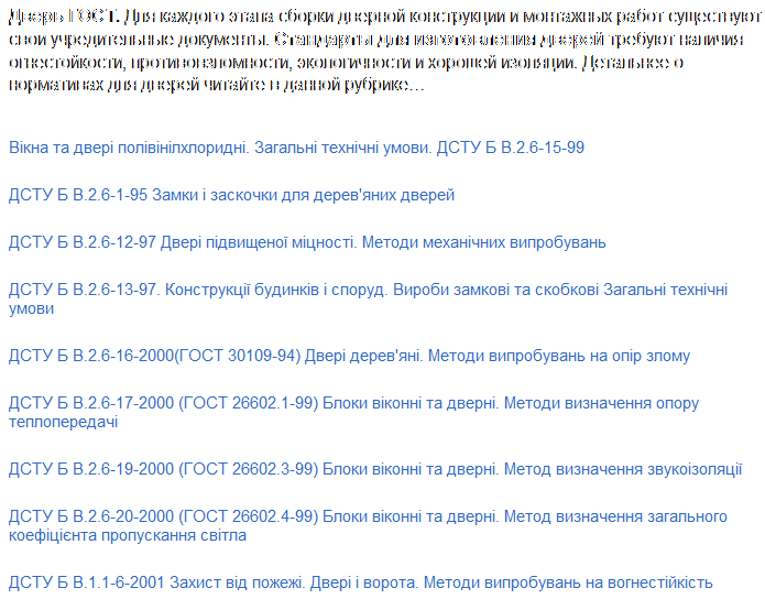

Mvk14 писал(а):...Украинские стандарты и нормативы на производство дверей - это нечто официально утвержденное? На каком сайте их можно изучить? Все двери на рынке Украины должны им соответствовать? Если у двери нет паспорта с ГОСТами - о чем это говорит?

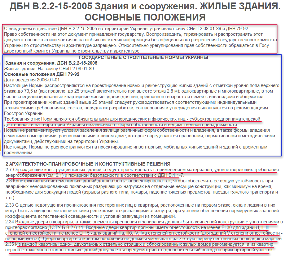

Большинство СНиПов (Строительные Нормы и Правила) и ГОСТов еще разработаны в СССР, и действуют как в России так и в Украине. Некоторые переработаны. В строительной отрасли Украины разработаны вместо СНиПов свои строительные нормы - ДБН. Они главные по приоритету, но пока еще разработаны еще не в полной сфере строительного производства... Потому в некоторых случаях действуют нормативные документы времен Союза.
Стандарты необходимы для производителей при изготовления дверей. Они регламентируют огнестойкость, противовзломность, экологичность, тепло- звуко- изоляцию. Для наглядности - Украинские нормы производства дверей из профиля ПХВ. Посмотрите, скольким нормам должны они соответствовать...
ДСТУ (ГОСТ) БВ.2.6-15-99 Окна и двери ПВХ
Только это вам не нужно... В ДВБ оговорены принятые общие нормы.
из ДБН В.2.2-15-2005 Здания и сооружения... Двери
Если вы не являетесь производителем дверей, а только продавцом (реализатором), вам достаточно иметь сертификат (копию) от производителя этих дверей или документ подтверждающий производство товара в соответствии с ТУ. Неплохо было бы указывать, что вы партнер той или иной известной компании (это не сложно, они ищут дилеров) или официальным представителем…
Двери могут производиться и по нормативам предприятий, так называемым Техническим условиям (ТУ) разработанным на основе нормативной базы. В технических условиях допускаются некие упрощения, замена исходных материалов, не в ущерб качеству продукции. Наличие сертификата будет подчеркивать соответствие производимой продукции действующим нормам и параметрам, неким гарантом качества дверей...
С Украинскими стандартами и нормативами вы можете познакомиться на официальном сайте Державні Будівельні Норми України

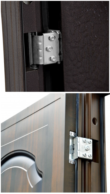

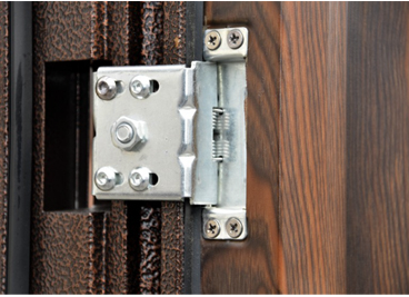

kinto писал(а):...На вашем сайте должно присутствовать детальное описание конструкции каждого типа двери, ... отделка и дизайн... не забывая о эстетике, разнообразии и широте предлагаемого модельного ряда дверей.

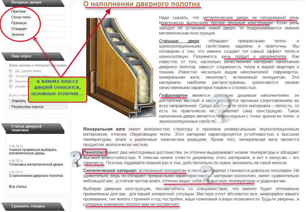

Очень трудно представить некоторые типы дверей, как они выглядят изнутри помещений. Почему-то нет нигде акцента на усиление метала полотна двери в месте установки запорных устройств, нет упоминания слова «броненакладка» (нравится клиентам)
Немного удивила конструкция входной двери 143+ марки "Сезон плюс". У них что, дверная коробка деревянная? :o
дверь 143+
входная дверь сезон плюс и деревянная коробка, что за тип двери у вас.png (182.29 КБ) 785 просмотров
За счет чего тогда тяжелое, металлическое дверное полотно держится? Остальные типы вроде ничего, хотя :? (мое мнение) такой тип петель на металлической двери не внушает оптимизма...
эконом, стандарт - коробка из метала

Скорее всего то, что на сайте у вас все "статично и неизменно". Конкретные модели и их варианты отделки, декора. К примеру, Дверь 143 только такой вариант изготовления или возможно изменение цвета или варианта отделки, монтажа того же зеркала, усиление запорного устройств и т.д.. То есть возможно ли по желанию клиента, за отдельную плату, внести незначительные изменения в конструкцию двери.
Многое представленные модели не дают четкого представления о вариантах отделки, а зачастую именно декор является критерием выбора.
shuravi писал(а):Удачи вам, ведь "двери в любые города Украины"…
:shock: Не представляю, как сейчас там можно вести продажи и реализацию входных дверей... Удачи, успешного решения ваших планов и проектов...
