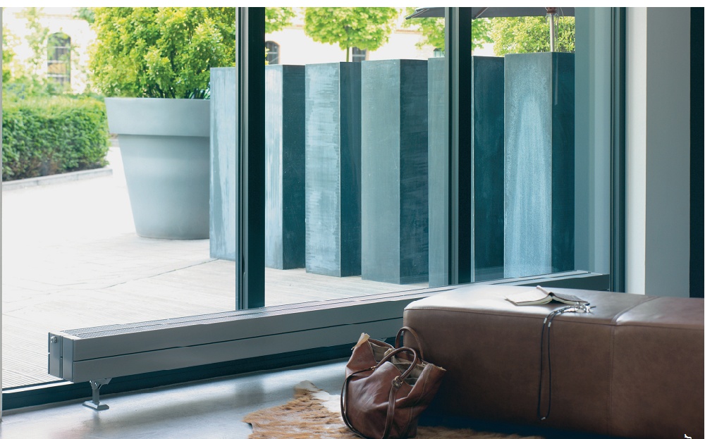

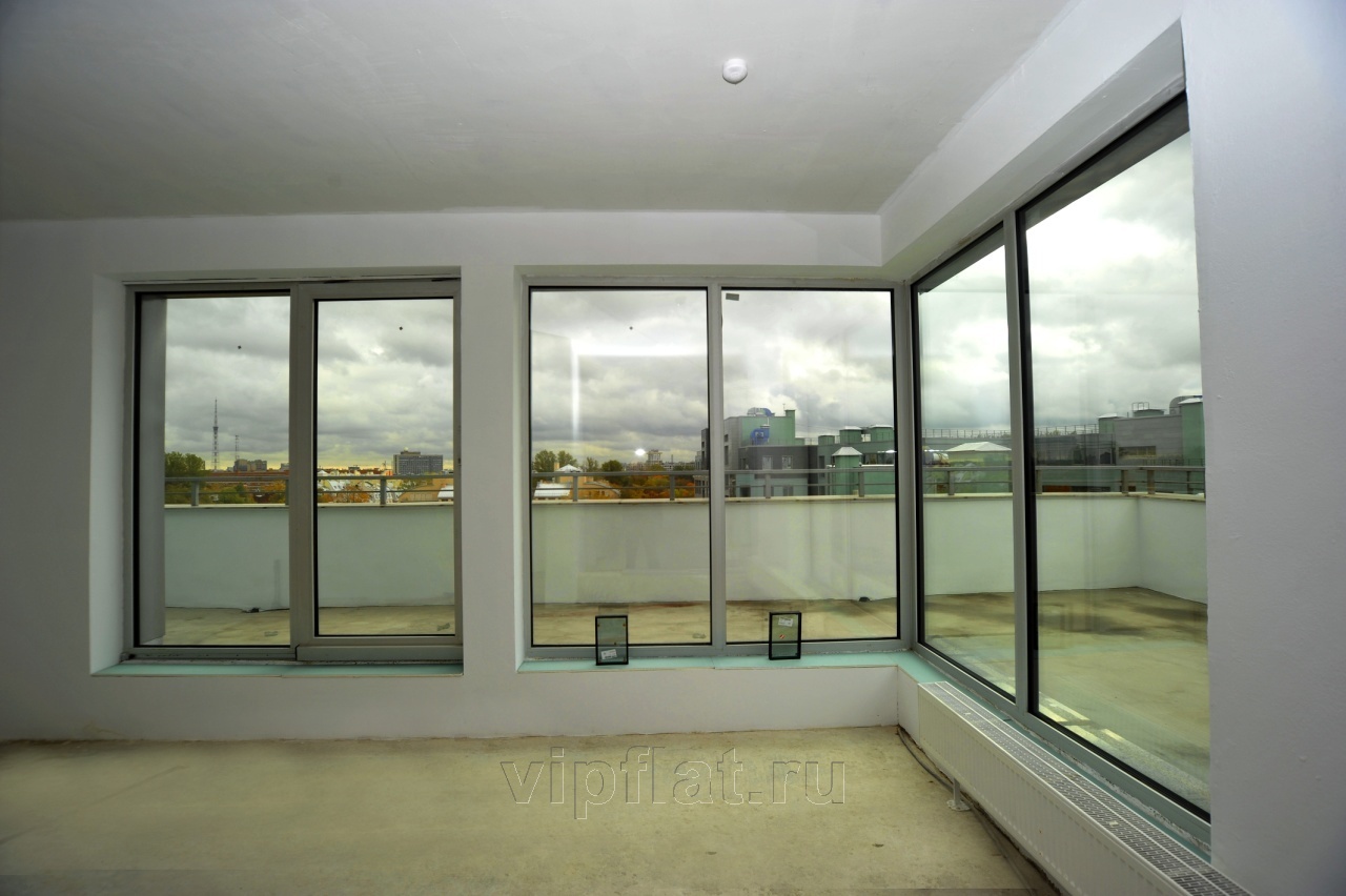

Я хотел бы сказать, что внутрипольный конвектор - это вовсе не так уж нелепо, как может показаться на первый взгляд. Данная система отопления достаточно удобная, и назначение ее может быть очень широким. Отопление балконов, пространства перед витражами, при устройстве французского остекления, от потолка до пола, при установке в домах и квартирах панорамного остекления.
В холодный сезон, стекло такого окна может отдавать довольно много холода. Не буду объяснять причины и необходимость высокого профессионализма в расчетах и установке подобного остекления... но есть давно используемое правило - устанавливать отопление под окнами. И не зря. При необходимости панорамного остекления, радиатор банально некуда установить, как и при строительстве витрин магазинов, к примеру. И поэтому решение установить в таком случае внутрипольный конвектор является очень даже целесообразным. У нас был даже проект интересный, когда внутрипольный конвектор встраивался в подоконник, при устройстве зоны отдыха около эркера, да и в других случаях, где это было конструктивно оправдано!
Естественно, лучше всего будет запроектировать такое отопление еще на этапе строительства, но можно также в момент доработки, оснащения здания, его реконструкции, когда утепляете пол. Высота внутрипольного конвектора позволяет работать во многих случаях. Она может быть и 65 мм, и 75 мм, и 90 мм, другие варианты.
В виду большого ассортимента на рынке подобных систем, подобрать нужный конвектор не составит труда. Ну, а с остальными вопросами, если вы, или кто-то из форумчан пожелает узнать, как правильно выбрать внутрипольный конвектор, установить его и подключить, всегда можно Обратиться за консультацией. Мы поможем сделать расчет, посоветуем хорошее оборудование, ответим на последующие вопросы!

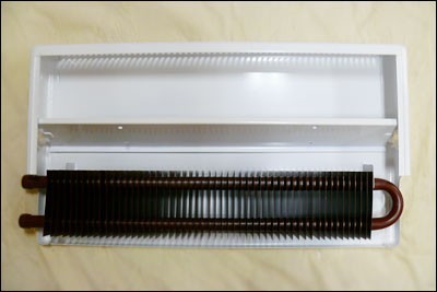

Что под него установить? Скорее всего, что-то подобное внутрипольному конвектору Imp Klima TK/08-080x30. 245 Вт, 80х30 см... и, видимо, 2 таких нужно поставить, чтобы и отопления было достаточно, и дизайн какой-то соблюсти, а не впаять конвектор 1 посреди окна, или где-то сбоку. Нужно по всей длине. А даже обычное кухонное окно - это порядка 140 см по ширине.
Цена на Imp Klima внутрипольный конвектор TK/08-080x30 - 16600 рублей. Это один. Нам нужно два. Итого, 33 000 рублей, грубо. Плюс к ним нужны решетки. На сайте Погода в Дом, опять же, смотрим решетки. Подходят вот такие - Imp Klima Решетка к конвектору IMP Klima тип 011D 300x800 мм. 8000 рублей за одну, то есть, 16000 рублей за пару. Итого - 16+33=49 тыщ)) Плюс монтажные работы все. Это еще где-то 50-60%, да материалы отделки этого отверстия под конвектор - это еще пусть образно 5 тысяч. Ну, в общей сложности, ,5 кВт и красивое отопление одного панорамного окна маленького, до двух метров шириной, практически в 100 тысяч можно вписывать. Дорого ли? Да! Кто себе может позволить? Да, многие, но далеко не все!:-)
Есть ли другие решения, что-то дешевле? да, внутрипольные конвекторы НЕ Клима. Есть подешевле, и нашенского производства. Цены искать не буду, так как тут сайт Погода в Дом был перед носом, а это уже искать нужно. Неохота. Но пусть даже в полтора раза дешевле все сделаете, и будет 70 тысяч... недорого уже?:-) Ну, тогда дальше варианты можно не рассматривать. А кому интересно, то возможна просто прокладка труб водяного отопления пола и установка решетки. Можно установить радиаторные системы, сделать их более безопасными, убрав из данной точки все соединения, или наоборот, что во многих случаях удобно, всю ревизию установить именно в "ящик" внутрипольного конвектора. Тогда тут краны, тут фильтры, что еще вам нужно будет. Решетку сняли, посмотрели, проверили, решетку поставили на место. Во сколько может обойтись внутрипольный конвектор своими руками, можно посчитать попробовать. Но для этого желательно уже иметь точные данные...
Навскидку говорить не хочу, но раза в 2 от последних 70 тысяч можно будет уйти. А если правильно просчитать тепловую мощность, теплоотдачу от нескольких витков стальной трубы, то можно просто заложить трубу в ящик, установить теплоизоляцию и отражатели, и наслаждаться!

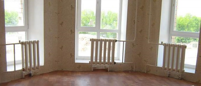

Обычные радиаторы не подходят. Так как видок получается несуразный, отвратный и даже смешной. Разве что радиаторы по стенам, на откосах, какие-то ретро-декоративные, тогда получится красиво, да и тепла хватит. Но в случае, если окно не очень большое, около полутора метров. Если же шире, тогда до центра окна тепло не достанет, оно ведь конвекционными потоками вверх поднимается))
Вот вариант смешной:
панорамные окна и радиаторы):-)

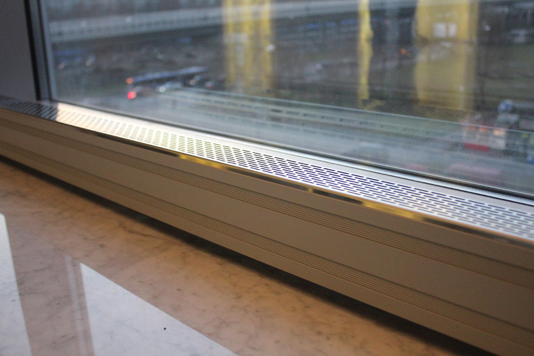

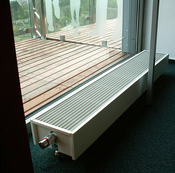

Можно установить под окнами специальные пластинчатые радиаторы, небольшие, даже миниатюрные. Во многих случаях, смотрятся хорошо. В офисах такое сплошь и рядом, если замечали. В продаже найти не так сложно. По цене такие радиаторы весьма и весьма могут быть. Но тут минус внутрипольный монтаж. Просто поставили и подключили:
панорамные окна и радиаторы - хороший вариант
Посмотрите, действительно неплохо!!

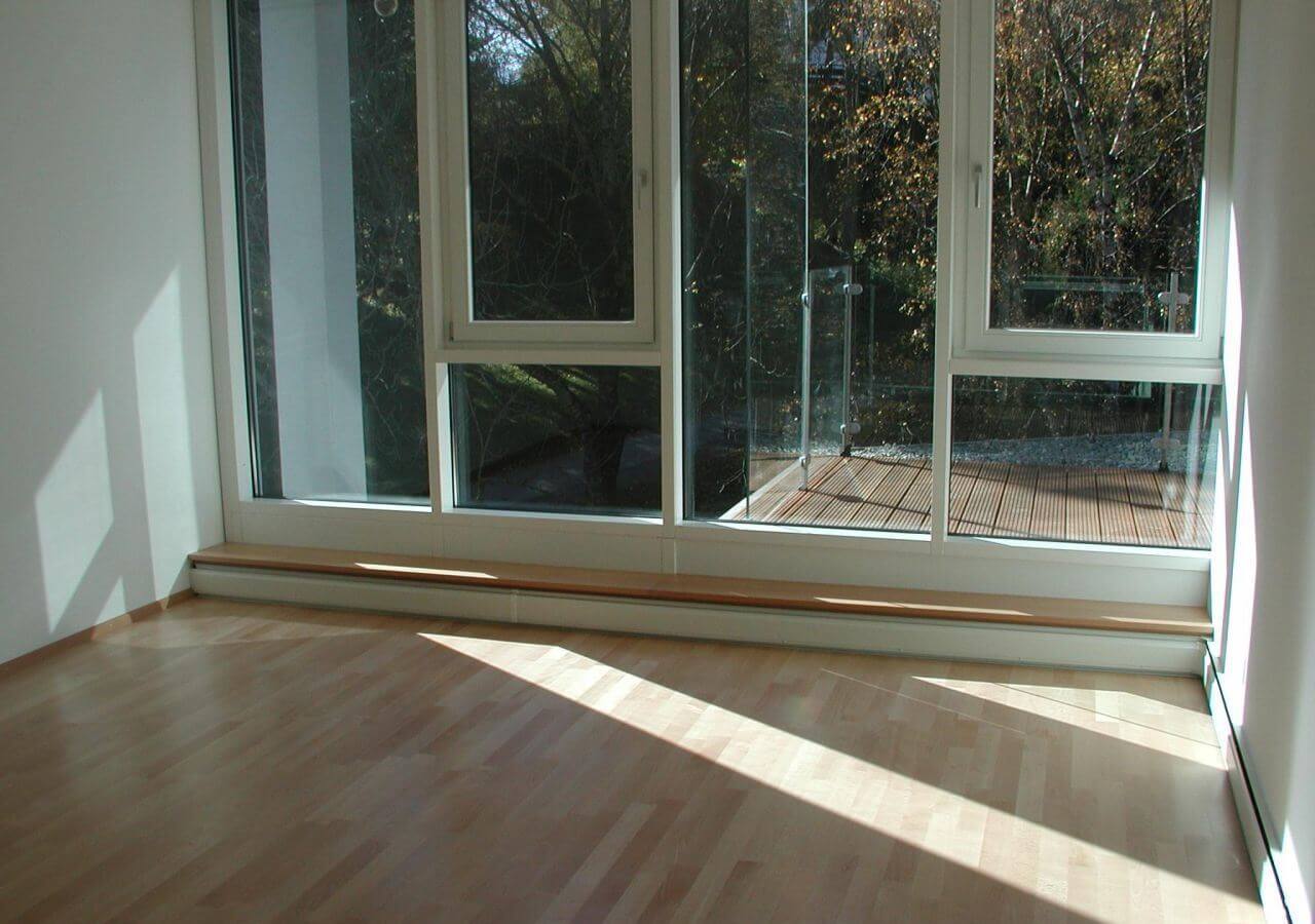

Еще вариант - электрическое отопление. Использовать можно теплый плинтус. Мощности будет достаточно. Есть теплый плинтус около 200 Вт на метр, поэтому я бы не переживал. Полноценное отопление таким образом сделать сложно, хотя возможности всегда остаются. А вот под панорамные окна такое заделать - вообще запросто. Цена на теплый плинтус электрически от 2000 рублей за метр, и до самого не могу. Больше цен, конечно, под 10000 за метр)) Можно и водяной теплый плинтус установить, можно и комбинированный. Тут уже на ваш выбор:
теплый плинтус под панорамное окно
И снова. Тут только монтаж. Прикрутили, подключили, ничего врезать и устанавливать с повышенной сложностью не потребуется. Поэтому сколько там выходит, пусть даже 20 тысяч за оборудование с комплектующими, и те же 5 тысяч за монтаж. Ну, это же другое дело))

На последней фотографии пластинчатый радиатор отопления. С таким работали последний раз, когда устанавливали отопление под панорамными окнами в доме.
Первый этаж. Основание - бетонная плита. Внутренние работы с полом как раз пересекли с установкой радиатора. Проблема была в том, что никак не удавалось сделать, как хотелось. Радиатор был на 2 см выше, чем будущий уровень пола. Утепление пола - 100 мм, а эта беда - 15- мм. С учетом настила OSB по лагам и ламината по теплому полу (еще и электрический инфракрасный пол стелили, хотя там 1 мм максимум), получалось, что пол должен выйти, если правильно вспоминаю, 132 мм. То есть, 2 см проблемы, в круговую)) Думали установить декоративную решетку, поднять ее на деревянной рейке или металлическом профиле. Заказчику эта идея не понравилась, вот заподлицо ему, и все тут. Но проблема решилась обычным методом, как понимаете - куча были и шума - перфоратор и болгарка)) Пошумели несколько часов, выскоблили эти 2-2,5 см, поровняли и продолжили.
Идея установить именно такое отопление под окнами возникла у человека по неясной мне до сих пор причине. Отопление данного помещения получилось супер комбинированное. А зачем, непонятно)) Ну, зато сделали, и не так сложно!

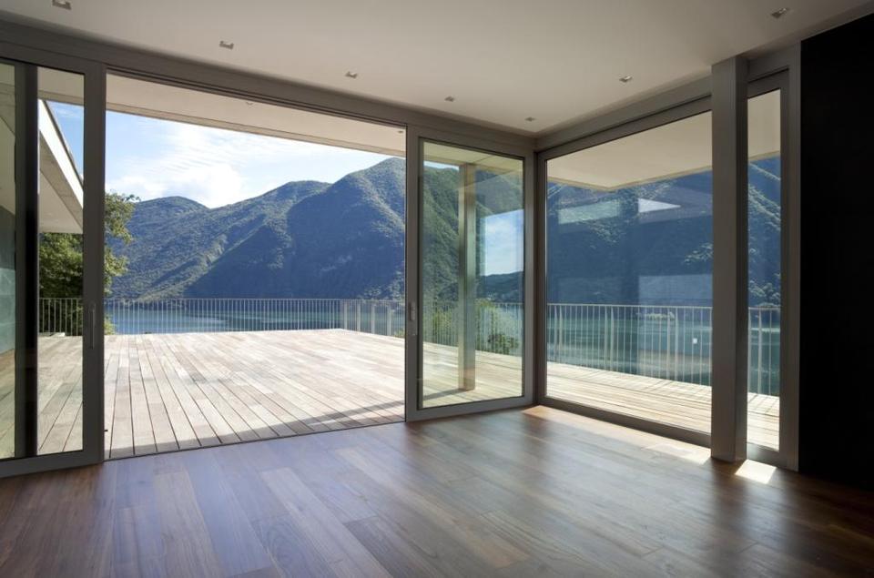

Нужно не вот так сделать окна, не строго в пол:
панорамное окно в пол

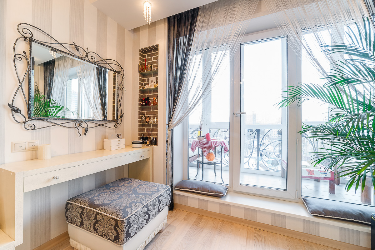

А вот так, правильно же?
панорамное окно на парапете
Если все верно, то не вижу проблем вообще никаких. Панорамные окна, по идее, сразу запроектированы. Но чаще там дополнения разные и аксессуары могут быть не учтены. Тогда придется тот самый парапет строить, делать ступень, соответственно требованиям. А уж когда она будет готова, заказывать окна. Просто был казус, который можно было бы расписать, да не очень охота... в общем, был примерно такой же казус, когда заказали люди окна, поняли, что есть подобная проблема, построили ступень, а потом срезали ее частично, так как неправильный расчет. Забыли подставочный профиль металлопластиковый учесть))
В общем, просто достраиваете, в зависимости от того, что за дом - дерево или бетон, или кирпич. Уже со строителями на месте решаете, как правильно, потому как по дереву я тут не особо советчик... а если по камню, то запросто. Установили на кирпич, сделали обшивку. Снаружи утеплили, изнутри поставили радиаторное отопление, установили теплый плинтус, какой выбрали. В общем, это не проблема. Можете, если есть объект под данные работы, расписать его, указать по размерам, фото прикрепить, все как обычно. Думаю, решим ситуацию.
