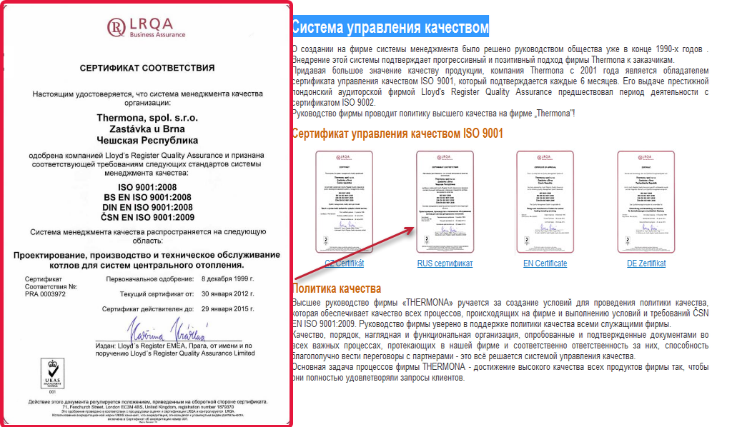

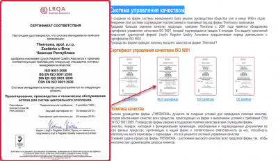

Бытовые отопительные котлы компании ТHЕRМОNА появились в России в конце прошлого века. Отопительные котлы, произведенные компанией, прошли сертификацию в России, Белоруссии, Казахстане, Украине, Молдавии. Продукция компании неоднократно отмечена призами на престижных выставках отопительной техники. В 2003 году создается дочерняя компания THERMONA Rus (Термона-Рус) В 2007 году создается московская и омские компании OOO „Tepмoнa" и OOO „Tермона-Сибирь".
Основной принцип работы компании THERMONA - достижение высокого качества всей производимой продукции для удовлетворения полного запроса клиентов.
Система управления качеством компании

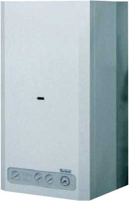

Если сделаете хорошее утепление, то расчет можно производить от стандарта, 200 метров и некий плюс, который нужен обязательно по мощности. Но выбрать нужную мощность - это еще не гарантия по качественному отоплению. Монтаж системы, обвязка, хорошие радиаторы, тоже правильно рассчитанные, их правильное размещение в доме - все это играет роль в получении тепла.
Принято считать по 1 кВт на каждые 10 квадратов, но я бы обязательно плюсанул примерно 10-20%. Погода сейчас меняется, есть разные проблемы с окнами, дверями, не все так хорошо утеплено, как кажется, и так далее.
Короче, если рассматривать котлы Термона, отзывы есть разные. У меня лично мнение, что есть котлы гораздо лучше, но если вы хотите установить именно такой, то его мощность должна быть порядка 24 кВт. Но расчеты лучше вести более точно, с учетом всех нюансов.
котел Термона
