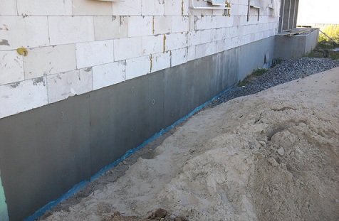

Доброго дня всем. Жаль, что тема пустая, хотя я ждал, что будет развита очень хорошо. Попробую ее поднять своим вопросом, может компания УникДом станет интереснее пользователям форума.
У меня вопрос к специалистам - из чего произвести отделку цоколя? Есть много вариантов, но хотелось бы с минимумом бурения и долбления там разного, так как цоколь в плохоньком состоянии.

Если цоколь дома в плохом состоянии, изначально необходим его ремонт и защита. Из чего сделан цоколь, в каком именно плохом он состоянии, посыпался, лопнул? Тут уточнить нужно много вопросов, чтобы приступить к работе и выполнить ее правильно. Но сразу отмечу, что если нужна отделка без бурения, наиболее правильно будет гидроизолировать цоколь, отремонтировать его даже обычным цементно-песчаным раствором, поровнять под отделку и сделать стяжку, нанести декоративные легкие материалы, покрасить. Можно оклеить камнем, установить разнообразные панели, которые ставятся на тот же клей или поддерживаются минимальным каркасом. Фотографии бы посмотреть, и тогда все ответы были бы сразу.

Если цоколь подлежит ремонту и отделке, но на данный момент находится в действительно плачевном состоянии, то просто декоративной маскирующей отделки здесь будет мало. Основная ошибка многих сегодняшних мастеров в том, что они не решают проблему, а просто скрывают ее. На примере того же цоколя давайте рассмотрим. Зашили сайдингом, и все. Приклеили фасадную термоплиту, которая состоит из пенопластовой основы, грубо говоря, и декоративного покрытия, и снова все. Так делать нельзя, ведь проблема остается, и она предрекает развитие - трещины по стенам, промерзание, проседание, дальнейшее разрушение, отслоение из-за поступления влаги. Да, определенным декоративным слоем можно решить вопрос внешней гидроизоляции (сайдинг) от атмосферных осадков только, или теплоизоляции частичной (утепление пенопластом и декор), но не полностью решить вопрос. Поэтому необходим ремонт.
Расписывать все способы не стану, так как на это нужно очень много времени. А укажу только один, простейший. По остальным вопросам всегда можно обратиться ко мне в Платные консультации! Итак, это очень простая работа:
Очистить цоколь от старых отделочных материалов и разрушающихся слоев;
Установить опалубку (рассчитать необходимость углубления и увеличения расширения в зависимости от необходимости ремонт и укрепления цоколя), закрепить ее, залить бетоном;
Произвести декоративную отделку по новому цоколю после его схватывания и высыхания. Причем здесь можно будет работать уже с любыми материалами!

Спасибо большое за рекомендации. С их помощью практически закончили ремонт, осталось только облицовку сделать. Купили какой-то рваный плоский камень, он по весу не очень много, потому на нашу ремонтную стяжку посчитали, что сойдет нормально вполне.
Ремонт происходил следующим образом... Почистили от всего, что отпадало. Слава Богу, там не так много сыпалось, а значит, фундамент и цоколь еще в порядке. Очистили, смыли щеткой мокрой жесткой, чтобы максимум пыли слез, установили опалубку из старой фанеры и обрезков деревянных, залили раствором. По толщине заливки вышло порядка 8 см. Сейчас еще сохнет, но прочность уже приняло. Не знаю, правильно или нет, но посчитали, что армировать нужно, а потому металлическую сетку установили посередине данного слоя. Сетка установлена на вертикально вбитую рядом арматуру.
Будем облицовывать камнем, как высохнет полностью.
