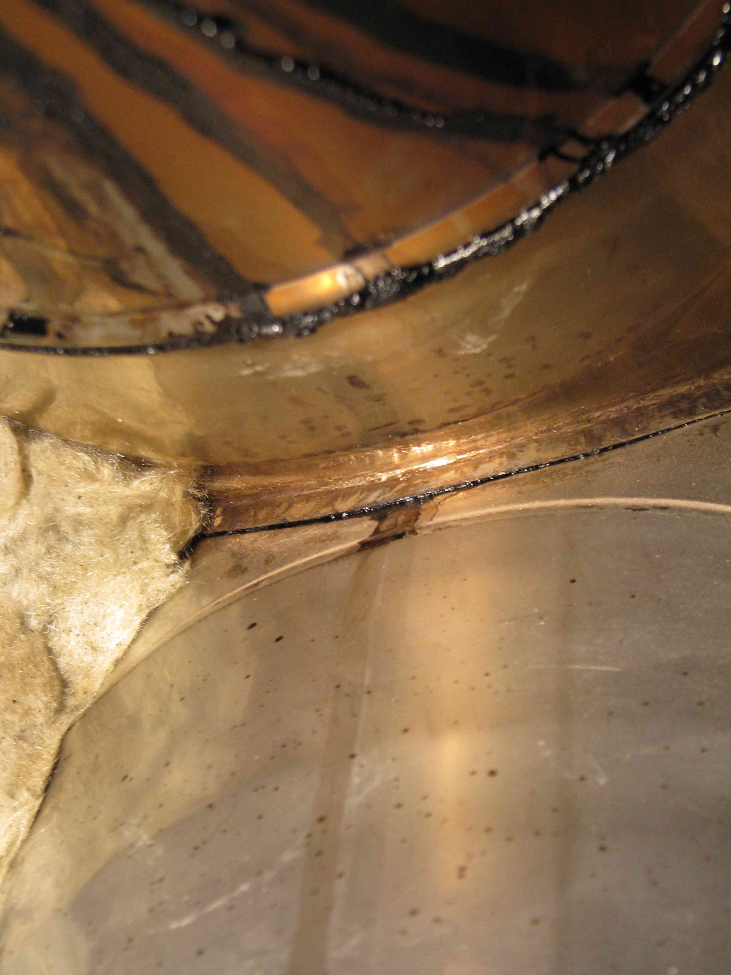

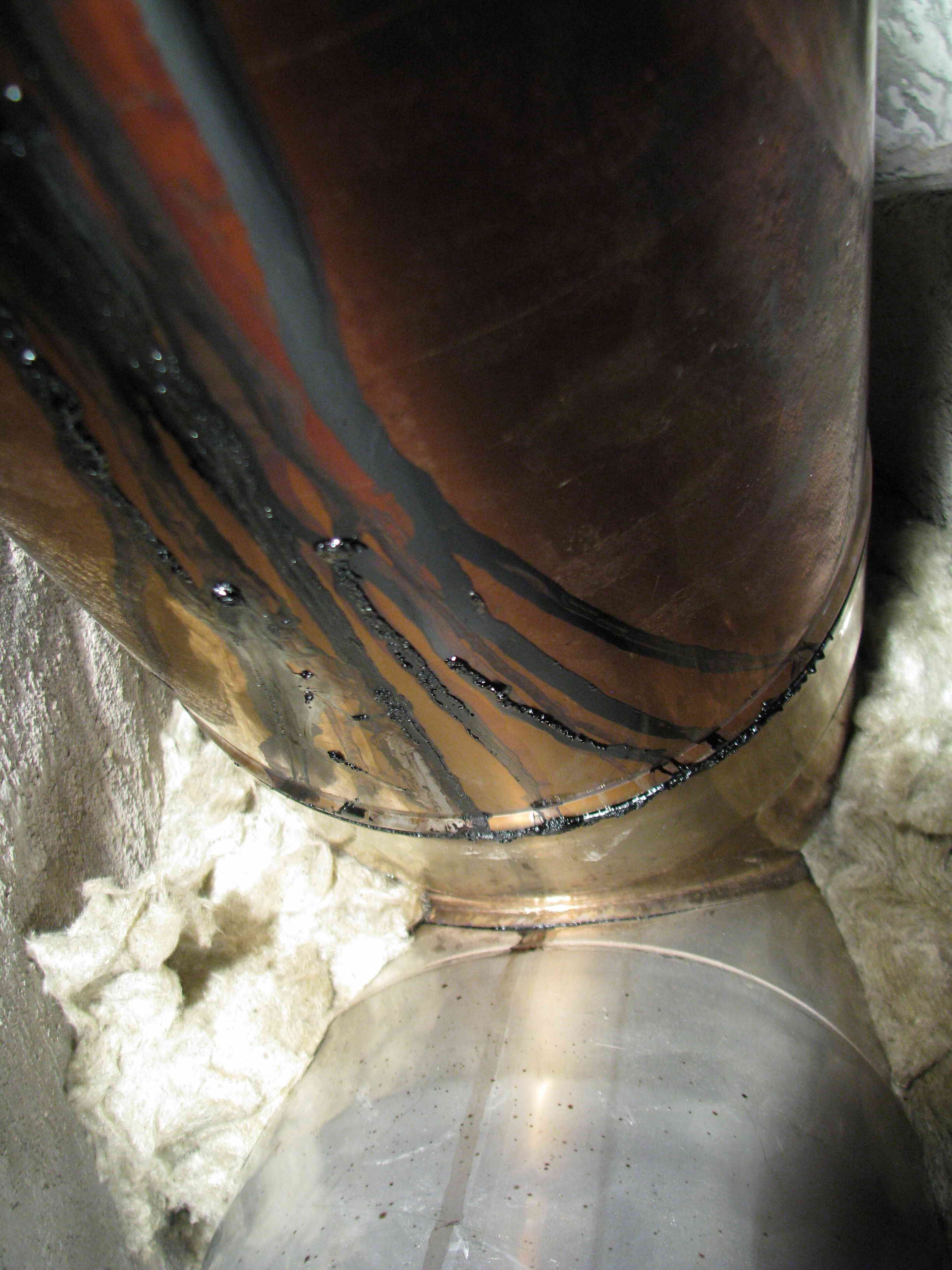

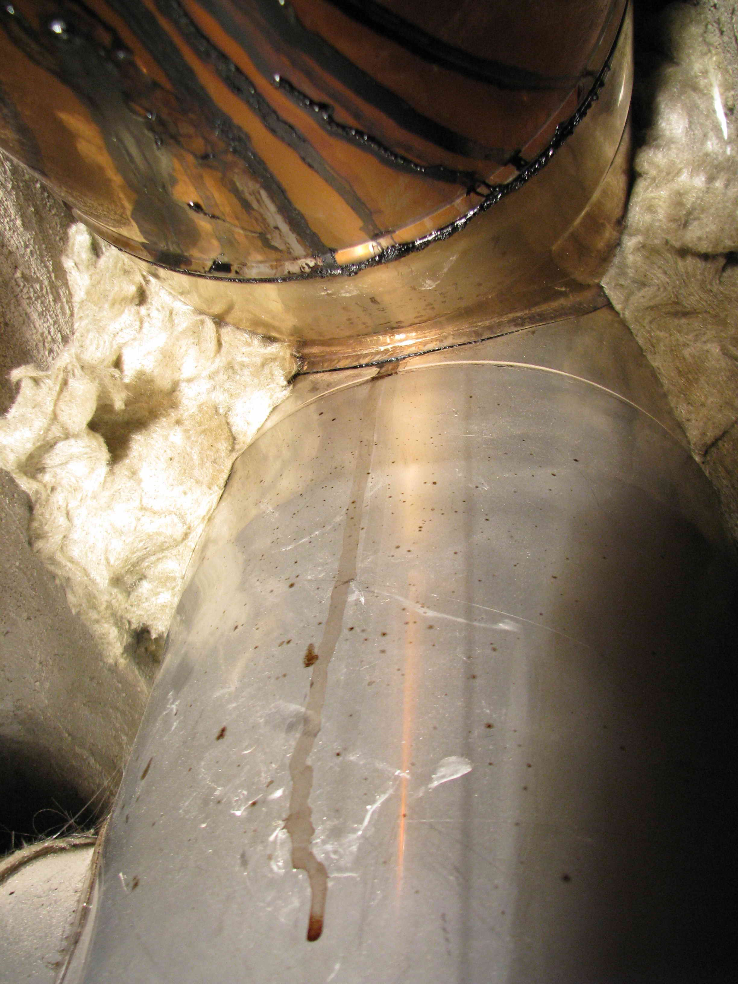

Купил в частности стандартные их тройники под 45* для дымохода 200мм, в данной "элитной" фирме. Думал что здесь то люди, за такие деньги, понимают, что они производят. К тройнику соответственно снизу подсоединён по конденсату кондесатоотвод, а к боковой трубе, подсоединяется соответственно по дыму печь. И получил результат - половина конденсата в тройниках от "Элитс" льётся не в конденсатоотвод, а в боковую трубу, вытекает со всех стыков и льётся прямо на печь, Всё это потому, что данная фирма не делает капельники, которые отбивают стекающий конденсат от боковой трубы, в тройниках под 45*.
Такие капельники делают другие производители- к сожалению об этом узнал слишком поздно, дымоходы уже стоят и невозможно вынуть эти тройники. Пытался к ним обратиться чтобы исправили свой брак или хотя бы компенсировали стоимость этого барахла- бестолку. Деньги отдал- исчезни.
На фотках видно, что конденсат течёт даже через шов тройника!
