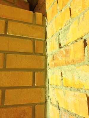

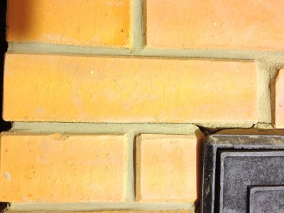

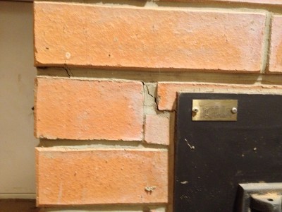

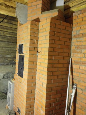

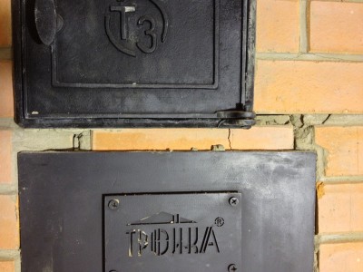

Прошло три месяца, тесть начал потихоньку подтапливать. Сначала изредка и немного. Потом почаще, на часочек за раз. А когда в октябре еще было тепло на выходных я решил проверить печку по-настоящему. Топил 4 часа. В результате на печи в некоторых местах пошли трещины, несколько кирпичей лопнуло. Ниже привожу фото самой печи и трещин.
После топки практически со всех сторон, кроме стороны с трубой, кирпич горячий, что меня удивило на утро и стенка с трубой была теплой как и вся печка.
В общем, в связи со всем вышеописанным, извините меня за сумбур, руки опускаются. Ведь печка - это сердце бани, а сердечко какое-то больное получилось, на мой взгляд.
Моя, конечно, вина, что таких «печников» нашел. В очередной раз убедился, что интернет – это большая помойка, истинное раздолье для всяких пройдох, очень аккуратно надо. Впредь мне наука.
Ну и вам предупреждение, чтоб с такими не связывались. Поэтому-то фото и координаты этих бойцов, «печников из Софрино» привел.
А ещё вопрос к действительным печникам-профи: может кто мыслями умными поделится, как быть дальше. Ломать, разбирать без вариантов или можно что-то подправить, доделать без сноса?

SluKA писал(а):Клали на шамотовую глину с цементом
Там где у Вас лопнули кирпичи - это нарушение порядовки, не должно было там такого ряда быть. Очень тонкий и без перевязки.
То, что клали на глину с цементом - это и причина того, что швы потрескались, надо было на глину с шамотным порошком.
Пользуйтесь, если не начнет дымить, через трещины и щели, если начнет, то только ломать. Но будьте аккуратны, не уменьшайте тягу при не прогоревших дровах. Если через щели у Вас в помещение пойдет угарный газ, то можно погибнуть.
