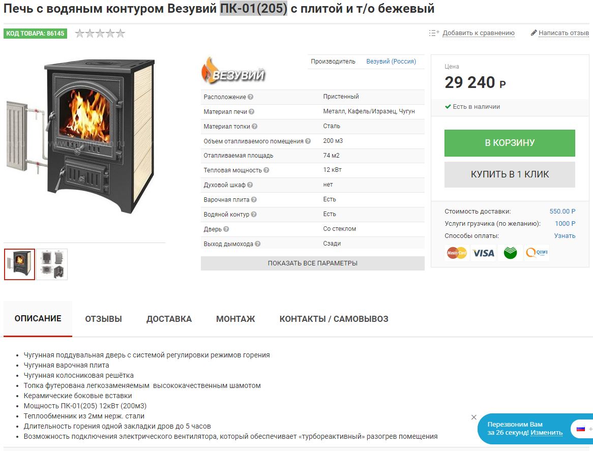

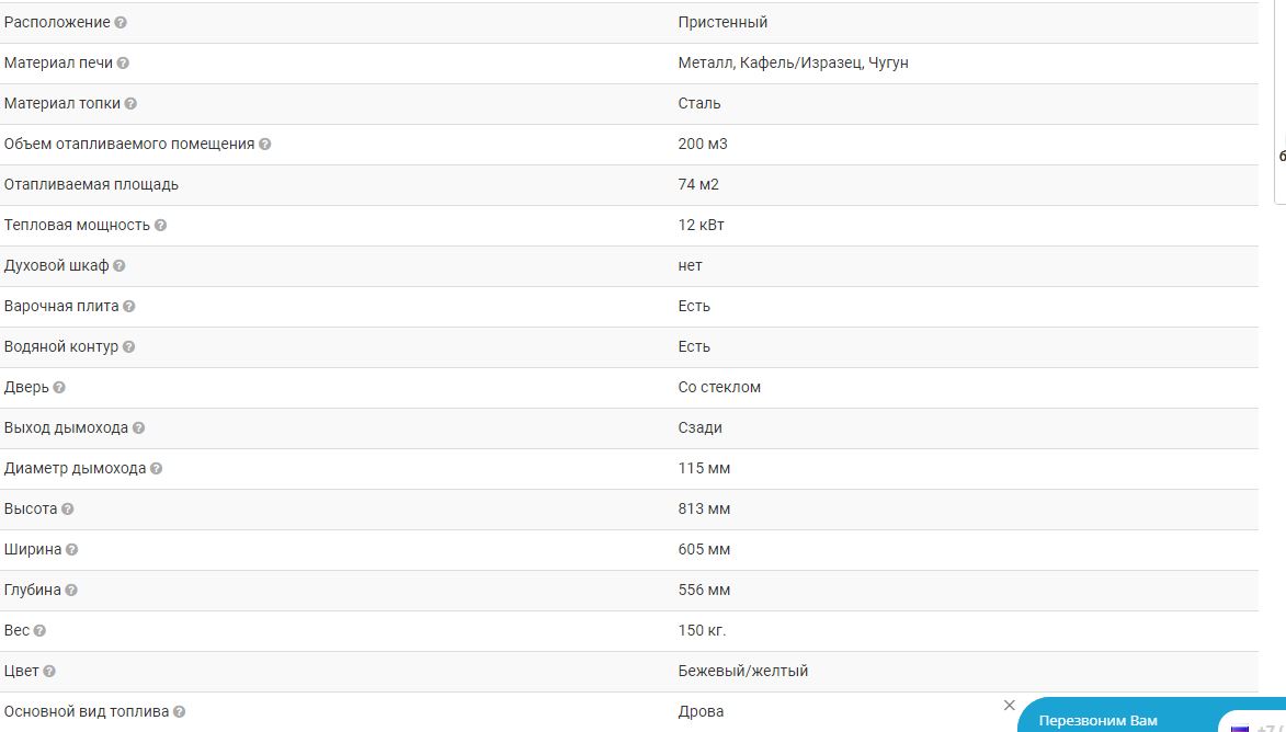

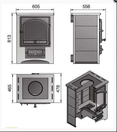

Добрый день. Решил поинтересоваться у знающих людей на тему печей с водяным контуром. Мысль пришла после просмотра одного из сайтов (kamindom) и печи везувий ПК-01(205). Как говорится в их обзоре, печь обогревает дом в 100 квадратов без проблем. В других источниках написано, что для нормальной работы обязан быть насос и подрубаться нужно исключительно в уже готовую систему отопления с батареями. Но большое НО, если отключат электричество, то печь оказывается совершенно бесполезной, ведь без насоса вода не будет курсировать по трубам, а ей ни в коем случае нельзя давать кипеть. То есть, получается, что на дополнительный источник питания нужно потратить как минимум 50 000 руб + 30 000 руб и система отопления (не знаю сколько)
У кого есть опыт установки и эксплуатации печей с с водяным контуром? Система очень интересная, но выполнима ли в условиях периодического отключения электричества?
