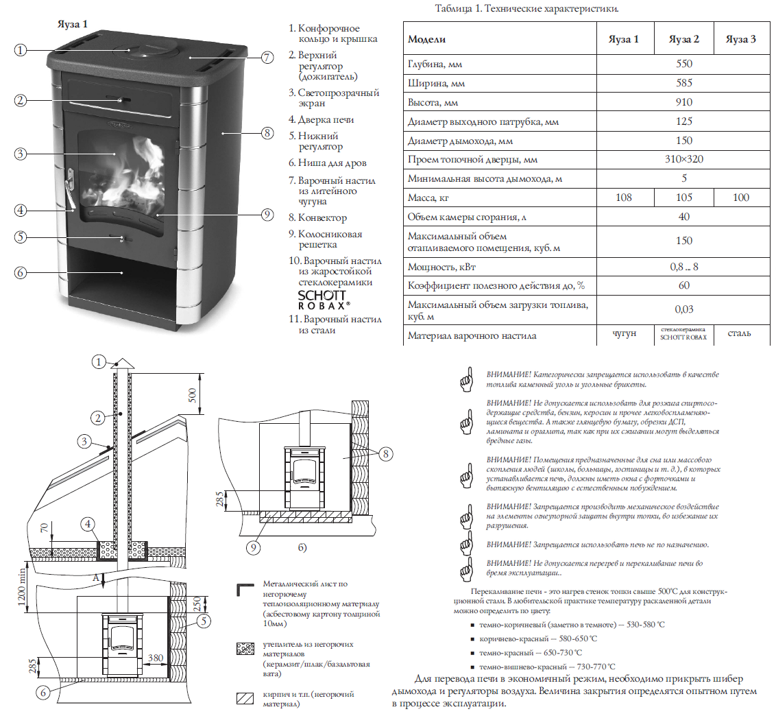

Уважаемый Эксперт.Все что вы написали - верно, но котлы Яуза - красивая "буржуйка" с прямым дымоходом. Отсюда и все проблемы. ;)
Начнем сначала. :roll: Расчет футеровки печи и инструкцию по эксплуатации создает производитель печей - фирма Термофор. Такой разброс мощности и характеристик отопительной печи никого абсолютно не смущают - пусть смущают производителя и непосредственно самого покупателя при покупке. Посмотрите сами скрин с некоторых частей инструкции к печи Яуза этой компании.
Печь Термофор Яуза _Технические характеристики_из инструкции по эксплуатации.png

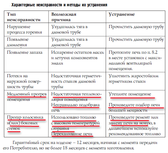

Тут есть и про интенсивность горения топлива - по цвету стенок котла. Показано даже чем регулировать режим горения дров.
Насчет отапливаемого помещения и футеровки котла - тоже есть ответ в инструкции
Характерные неисправности... из инструкции по эксплуатации
Все что описано - взято только из инструкции от производителя котлов компании Термофор, а выводы пусть делают сами посетители форума (или покупатели...). ;)

Уважаемый perslim в этой инструкции написана глупость.
Предлагается регулировать температуру внутри топки путем регулировки продува. То есть, если Вы увидели свечение стенок топки (Вы не спите, не отходите и глазеете на внутренние стенки печи, да кстати, свечение закопченных и не закопченных стенок при одинаковой температуре будет разным, так что Вам еще надо исхитриться поправку на степень черноты стенок учесть), то Вы должны уменьшить интенсивность горения уменьшив подув воздуха. Но внутри то процесс горения идет! Максимально, что Вы добьетесь, это переведете процесс горения с полного, на не полное сгорание до возгонки дров. Но и то, и то экзотермическая реакция, а охлаждение топки новым воздухом у Вас перекрыто, следовательно температура внутри топки никак не будет понижаться даже при уменьшенном притоке воздуха. Причем если сильно заиграться, то топка наполниться угарным газом, а он и горюч и соответственно взрывоопасен.
В инструкции к печи Термофор запрещено использовать уголь - средняя температура горения угля в районе 1200 оС.
А температура горения дров от 700-900 оС.
Поэтому как ни старайтесь на стенках больше 500 оС будет в любом случае. Следовательно, если печь использовать ни в качестве детали интерьера, то ее эксплуатация с соблюдением инструкции не возможна.
