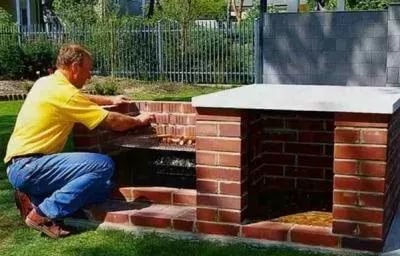

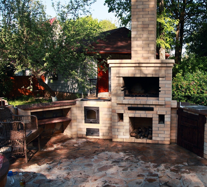

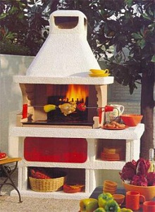

Так вот какие мысли, надо так и делать. Если хотите, чтобы была печь, с полкой для пиццы, например, чтобы внутри была решетка, мангал, стойки, чтобы место под казанок, чтобы разделочный стол был и мойка, то нужно строить многофункционал, настоящий комплекс.
Знаете, как говорят?:-) Глаза боятся, а руки делают. Вот так и нужно))
С одной стороны, печь с первого раза сделать сложно. Для многих даже невозможно. Но постепенно, не спеша, следуя советам, почему нет?
Тут главное что... понимание того, что вам нужно. Камин с красочным мажорным видом, или добротная печь с удобствами, так сказать. Это я сейчас имею в виду такие варианты. Сравните просто.
а вот модная печь
вот попроще печь
И то, и другое работает. Но что-то симпатичнее, а что-то более полезно.

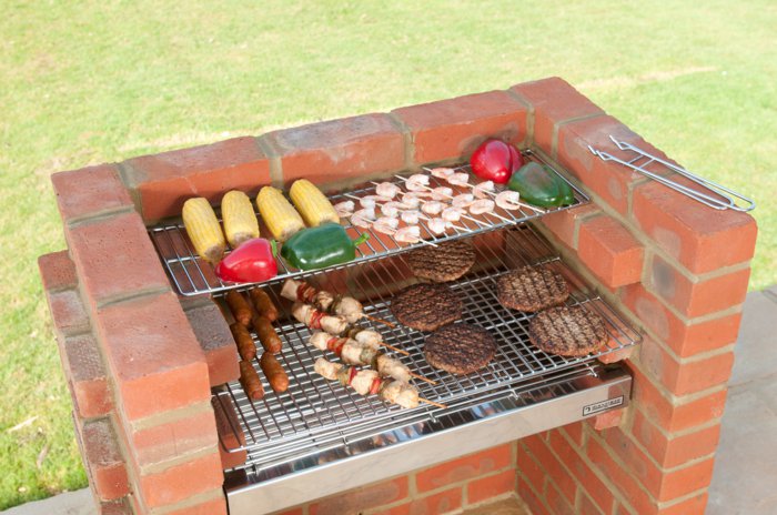

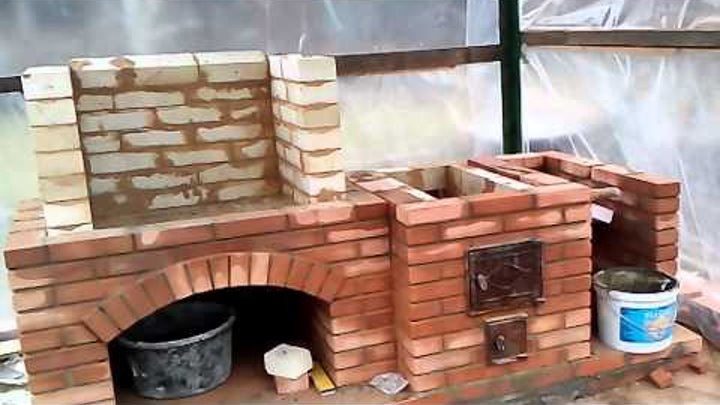

Я бы себе строил из кирпича, заливал бетонные полки, чтобы дешевле и прочнее, потом столешницу из бетона или камня выложил, а может и деревянный шит лакированный и полированный.
Вариантов уличных печей, которые собрать своими руками просто на самом деле, их же много. Да, у некоторых вид немного отличается, и это будет не размалеванная цяцька... но кому что. Мне по колориту камень и кирпич, а кому-то нужны цветные камины, понимаете?:-)
Вот еще, что получается по результату. Если делать мангал из кирпича, то вот вам вариант, с которым вложитесь в 10 тысяч):-) Симпатично, компактно, в любом углу сада поставить и кормить всех гриль продуктами. И поверьте, никто не осудит):-) Зато сэкономите гору денег!!
мангал из кирпича своими руками
Если чуть функциональнее, но тоже простой вариант, то вот:
барбекю во дворе

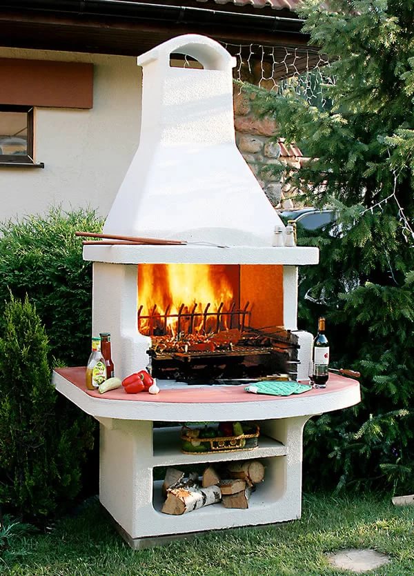

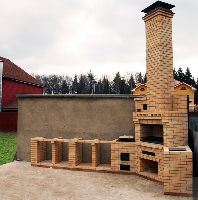

Если уж вообще мажорнее, то ближе к таким печам нужно подходить. И в летней кухне или на территории большой беседки их строить!
классная печь барбекю
Тут уж стоит отталкиваться от собственных рвений и умений. Можно по картинке пересчитать кирпич плюс/минус 10%, посчитать по цене, раствору навскидку. И поймете, что за деньги, за которые продаются красочные камины, можно что-то гораздо добротнее сделать.
Ну, а если работает печник, то он уж денег возьмет серьезно. Да только ищите толкового!!

3-е и 4-е фото – то, что нужно для дачи. На машине привез мешок раствора готового и кирпич, за день максимум сложил, через несколько дней можно пользоваться. Нет трубы? И не беда. Вы же не собираетесь там мокрыми дровами топить или кокс разжигать, резину жечь и так далее. Легкий дымок если присутствует, да еще и вперемешку с запахом жареного мяса, рыбы или овощей, то это только на пользу.
Я именно такие мангалы строил очень много раз. Несколько раз просто собирал, не связывая раствором, типа временная конструкция была. Поднял кладку на нужную высоту, поставил основание и решетки, и вперед заниматься поварскими делами.
Но тут же, как понимаю, размах больше, и акцент на рекламу определенной компании, да еще и определенного изделия. Поэтому что-то доказывать не вижу смысла. Обычно это заканчивается тем, что человек настаивает на своем, даже не зная, о чем говорит, или просто уходит с форума, и тема годами висит без обновлений.

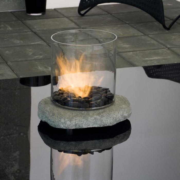

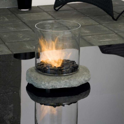

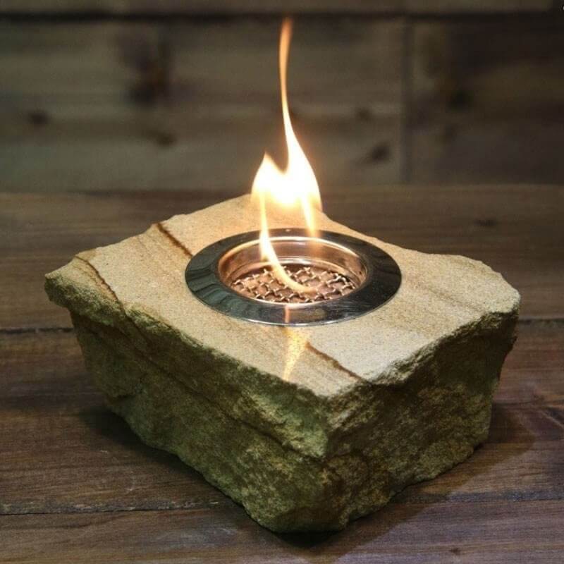

Последнее время я встречаю чаще биокамины. Кстати, это очень крутой вариант, стильно и энергосберегательно.
Это примеры биокаминов, которые именно мне понравились и я буду применять в работе:
Такой можно и самостоятельно изготовить. Здесь система сжигание жидкого топлива, биоэтанола. Биологическое топливо, это натуральный спирт. При горении выделяется лишь пар и незначительная часть углекислого газа.Чтобы в камине полыхал желтый огонь, а не синий от чистого спирта, в биоэтаноле присутствуют различные добавки.
