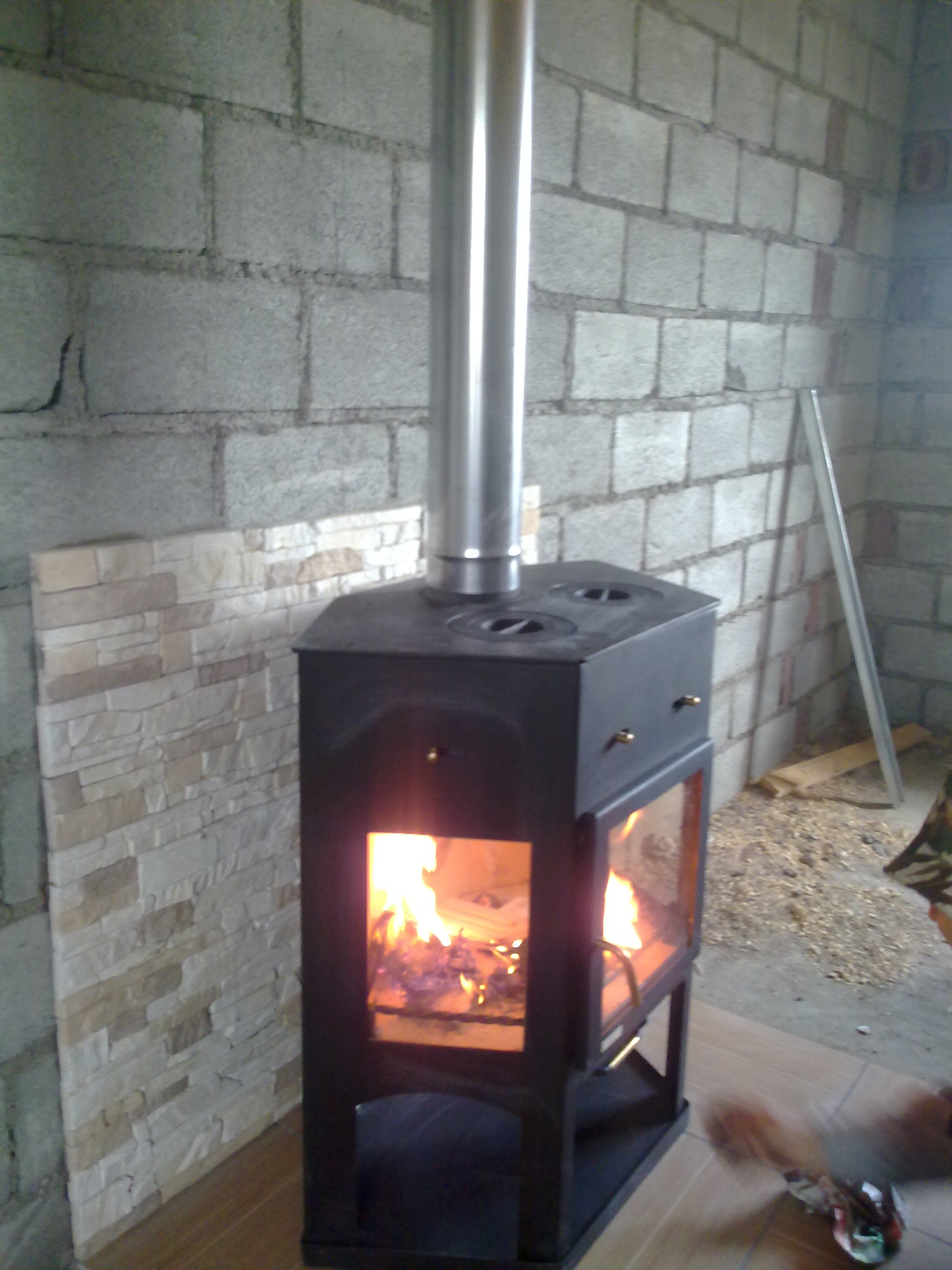

Рекомендую чудо печь Енисей-2) стекло на три стороны, ножки можно греть в большой компании друзей, ну и требуемые две конфорочки для омлету и кофею). В нашем интернет магазине она в данный момент не представлена, но доставить по заказу можем. Цена будет в районе 30000 вместе с доставкой. Вот фотография с монтажа.

kamin-dekor писал(а):Рекомендую чудо печь Енисей-2) стекло на три стороны, ножки можно греть в большой компании друзей, ну и требуемые две конфорочки для омлету и кофею). В нашем интернет магазине она в данный момент не представлена, но доставить по заказу можем. Цена будет в районе 30000 вместе с доставкой. Вот фотография с монтажа.
...неплохая печурка, вот ежели бы труба выходила не сверху, а с задней стенки-- тогда было совсем супер...аналогичная "Бавария" ( верхняя труба) стоит 25 000 рублей, а с боковой -35 000 руб...

Так тем Енисей и интересен, хоть сзади выводи, хоть сверху. Как душе вашей угодно, универсален он для отвода дыма. Конечно дополнительный расход выйдет на девяностоградусный отвод для дымохода. Но если дымоход уже предусмотрен в стене, или по наружке, то совсем милое дело. И ножки греешь, и дымоход взор не мозолит.
