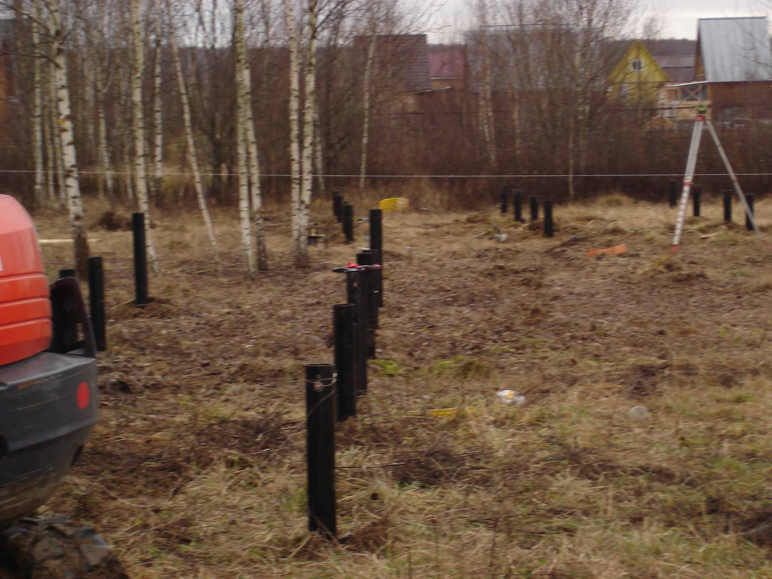

Через два часа приезжаю, а там уже и на дом весь фундамент стоит, но сразу с дороги вижу, что стоит криво по отношению к участку и к фундаменту бани, см. фото. Подзываю этого глав таджика Азамата, спрашиваю, это что? Тот смотрит, бледнеет, но вместо того что бы признать свой косяк, начинает на меня ответственность переводить, говорит, что я должен был тут всё время стоять, смотреть, руководить и теперь за дополнительные работы надо доплачивать. Тракторист то же начал возмущаться, типа кто ему будет платить за перекрутку 28 свай. После того как я сказал, что они могут отсюда валить, нескольких созвонов с офисом и отправкой туда фото, бригада нехотя и со злостью начала перекручивать сваи. В это время уже начало темнеть, но у трактора было два прожектора и работа продолжилась. Мне там уже было делать нечего, я предупредил, что завтра приеду с лазером, буду всё досконально проверять и уехал.

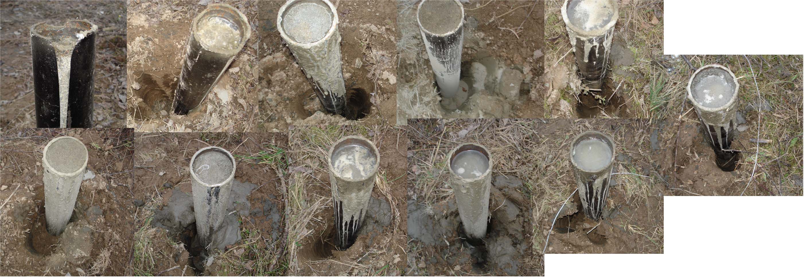

На следующий день я приехал, проверил размеры и уровень, ладно сойдёт. НО! вижу огромные дыры рядом с перекрученными сваями, в самих сваях стоит вода, наверное, они просто засыпали туда пескобетон и, не смешивая заливали его водой, все сваи грязные, на участке мусор от пакетов еды и пескобетона, через пару дней пескобетон просел на 10 см. См. фото. После этого бригада была послана в нужном направлении, а руководство ООО «Винт монолит», после получения претензий и фото с участка, пообещали мне всё засыпать песком, утрамбовать и отмыть, но ничего не исполнили и исполнять уже не собираются т.к. начался снег, морозы и т.д., поэтому я сейчас тут и строчу свой отзыв.
Мои рекомендации. Как оказалось ООО «Винт монолит», это горстка людей, отпочковавшаяся от более крупной компании, бригад у них нормальных нет, работать они не умеют. Ищите компанию, которая берёт предоплату только за доставку материала, требуйте, что бы не присылали азиатов, 100 тыс. раз объясните прорабу как должен располагаться фундамент и контроль, контроль, контроль. А с ООО «Винт монолит» я увижусь в суде.

... криво по отношению к участку и к фундаменту бани, см. фото....бригада ... начала перекручивать сваи....
На следующий день я приехал, проверил размеры и уровень, ладно сойдёт. НО! вижу огромные дыры рядом с перекрученными сваями, в самих сваях стоит вода,.. пескобетон просел на 10 см. См. фото.

Отклонений ни по вертикали ни по горизонтали нет, лично проверял лазерным уровнем, эти фото я делал под разными углами для рекламации что бы показать какие дыры остались после перекрутки фундамента и какое качество заливки пескобетона. Это просадка пескобетона в самих сваях 100 мм., только кажется что сваи стоят криво, на самом деле всё ОК. Конечно дыры и просевший пескобетон это поправимо, но теперь надо ждать тепла, а я хотел вслед за баней сразу ставить каркасный дом, что бы к лету заехать. Притензии к ООО "Винт монолит" - это непрофессиональная работа "самой лучшей бригады", неадекватность бригадира, нежелание устранять недостатки, мусор от еды и пескобетона, в целом очень низкий уровень организации и выполнения работ. Ещё раз хочу всех предупредить, условия для заключения договора на строительство - никаких азиатов т.к там игра в одни ворота, твоя-моя-не-понимай, с улыбками но делают по своему хоть ты 200 раз объясняй.

oven_n1 писал(а):...Отклонений ни по вертикали ни по горизонтали нет, лично проверял лазерным уровнем, эти фото я делал под разными углами для рекламации что бы показать какие дыры остались после перекрутки фундамента и какое качество заливки пескобетона. Это просадка пескобетона в самих сваях 100 мм., только кажется что сваи стоят криво, на самом деле всё ОК.
....Притензии к ООО "Винт монолит" - это непрофессиональная работа "самой лучшей бригады"...
Ай, как нехорошо вводить в заблуждение. Думал, у вас на участке "вырастили кривой свайный куст"... ;) Значит, вам переустановили сваи. Свайное поле нормальное и теперь надо делать ростверк для строительства вашего каркасного дома. Ладно, ваши отношения с ООО "Винт монолит"- не будем обсуждать. Теперь понятно, что вас задело отношение к выполнению работ и вам лично работников компании.

Никого я в заблуждение не ввожу, читайте внимательно. Ещё раз поясняю, изночально фундамент дома закрутили криво по отношению к расположению участка и первого фундамента - криво ГЕОМЕТРИЧЕСКИ. Баня стоит прямо а фундамент дома ушёл на 50 см влево, т.е. выставили не перпендикулярно и паралельно дороге и заборам. Потом они после переператильств перекручивали, в тёмное время суток, выполнили плохо, недостатки пообещали устранить и не выполнили обещание. Бригада азиатская, "твоя моя не понимай", потом снег пошёл, заморозки, всё так и стоит, теперь они мне этот Винт монолит не нужен. По весне русские строители сами всё сделают как надо, а ООО "Винт монолит" будет возмещать через суд. Кто хочет получить такой фундамент, пожалуйста обращайтесь в ООО "Винт монолит".

oven_n1 писал(а): Я ему показал план расположения строений на участке, обозначил отправные точки. Начали с бани, я посмотрел, убедился, что всё идёт нормально, работают быстро, слаженно, все размеры соблюдают, пошёл в дом на другой участок греться. Ещё пару раз подъезжал, проверял размеры, всё хорошо.
Все верно, только почему то вы умолчали о том, что вы сказали бригадиру ровняться по двум сторонам забора, но не знали, что между ними не прямой угол, поэтому фундаменты и не встали в одну линию! и ЕСТЕСТВЕННО в данной ситуации проще было выставить бригадира "кривым" и заставить его перекручивать фундамент.
Конечно при перекручивании некоторые сваи приходилось сдвигать всего на несколько сантиметров и возле них оставались ямы. Которые, кстати по вашим словам бригадиру было "ничего страшного, потом сам засыплю".

А пескобетон можно было и вычерпать из свай для фоток.

Плохо учится. Неужели студент 5 курса не знает, что перед началом установки свайного поля необходимо определить на местности "красную линию" строительства, сделать выноску осей здания в натуру - "зафиксировать" оси, сделать обноску, проверить диагонали, а не верить на слово заказчику (что не ЕСТЕСТВЕННО :!: ) Результат того, что не была сделана выноска осей дома и проверка диагоналей разбивки - дополнительная неоплачиваемая работа, лишние отверстия в грунте, обиды и претензии .
Vint_Monolit писал(а):После выполненных нами работ убедившись, что все сделано качественно...
Лазером должны проверять подрядчики и делать качественно работу по общеизвестной технологии, до замечаний со стороны заказчика. А если бы он не проверил сделанную работу? :?: Интересно, представители компании хоть составили "Акт на скрытые работы" и "Акт передачи свайного поля под монтаж дома"? ... или только составили "Акт выполненных работ" - основание для оплаты работ заказчиком?

Приветствую форумчане! Недавно ставил фундамент в Винт Монолит, но перед этим прочёл тут о них отзывы. Считаю своим долгом оставить и свой отзыв.
Меня зовут Геннадий договор 15/05. Начну по порядку, с момента, как я решил ставить винтовые сваи вместо ленты. Полазив по просторам интернета начитался кучи статей и просмотрел более десятка сайтов компаний, которые занимаются установкой такого фундамента. Когда я уже определился с проектом своего будущего дома, я начал обзванивать все компании на чьих сайтах я был. И тут я столкнулся с первой проблемой: почти во всех компаниях менеджер называл мне количество свай и цену, больше никакой информации добиться от него было не возможно. В Винт Монолит я начал разговор с менеджером Михаилом, который единственный толково мне объяснил почему такое количество, как их нужно ставить, рассказал полностью весь процесс установки и расчета этого фундамента. В целом создалось ощущение что говорил со специалистом в этой области, который действительно знает о чём говорит. Сравнив цены, понял что в этой компании фундамент выходит ещё и дешевле большинства. В итоге сложив плюсы и минусы я решился на заключение договора с Винт Монолит. Скажу честно, очень напрягли пара негативных отзывов о них, на Вашем форуме, но менеджер вкратце объяснил ситуации из-за которых они возникли, как я понял там ещё спорно кто виноват.
Заключал договор у них в офисе. Офис, конечно, не в бизнес центре, а на территории товарной станции, но меня это не сильно смутило, тем более что внутри всё прилично. В процессе заключения проговорили с менеджером всё в деталях и всё зафиксировали в договоре. Дату монтажа назначили мне через неделю. В пятницу вечером мне позвонил бригадир, представившийся Александром и сказал что в 8 утра он будет у меня на участке. В субботу в 8.30 приехала газель с бригадой. Всего бригада состояла из 5 человек включая бригадира Александра, все были гражданами Белоруссии. Не вдаваясь во все мелочи, скажу сразу, ребята работать умеют. Весь инструмент у них был собой, генератор они тоже привезли ( в офисе с меня денег за него не брали) работали быстро и точно, проверил лично, все размеры сошлись практически идеально. Надо сказать что грунт у меня не самый лучший и некоторые сваи, я видел, шли тяжело, но никаких доплат с меня не попросили. В 18.00 у меня фундамент уже был готов. Работой я остался доволен. Никаких претензий или недочётов у меня нет. Наверно уже в следующем году буду ставить баню и 100% обращусь снова в Винт Монолит.
Хочу поблагодарить Винт Монолит за хорошую работу, в частности менеджера Михаила и бригадира Александра.
