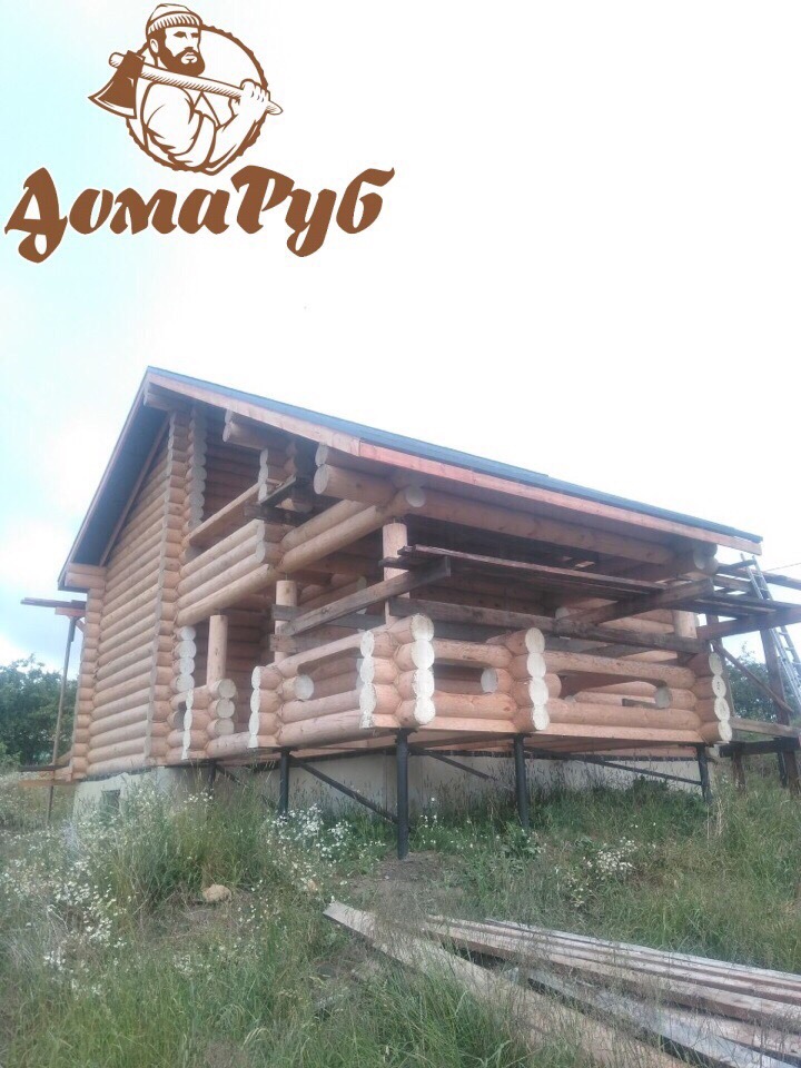

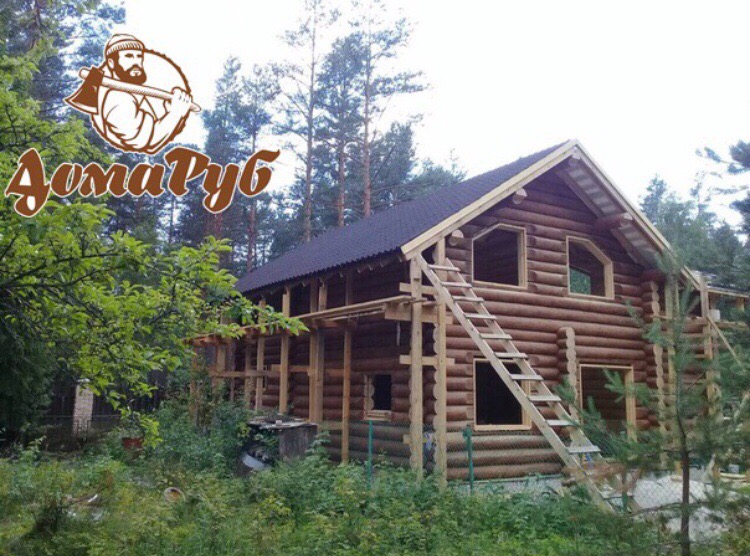

Максим06 писал(а):[emoji268][emoji268]ВНИМАНИЕ[emoji268][emoji268]НЕДОРОГИЕ СРУБЫ из Псковской области...

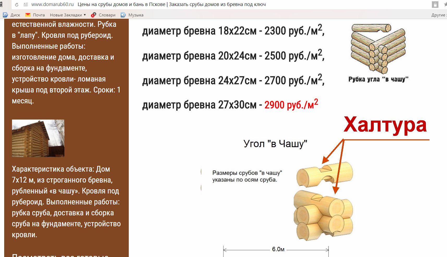

... завалил антирекламой весь форум..умник из пскова... срубы из пскова,это деньги на ветер..
..на сайте халтура от "мы пскопские"...ужас...

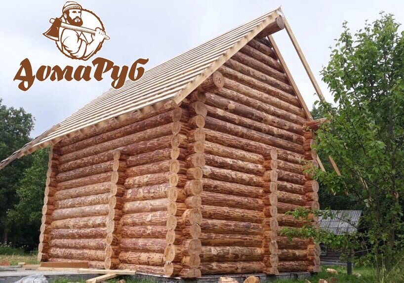

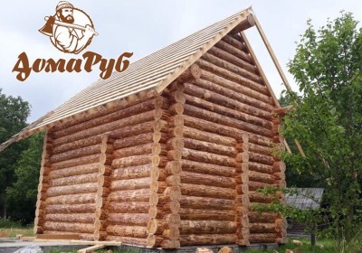

Pogarik писал(а):... завалил антирекламой весь форум..умник из пскова... срубы из пскова,это деньги на ветер..
Ну уж точно не из Пскова - согласен, там лес будет так себе
У него на фото поэтому синева и прет, даже на выставочных образцах

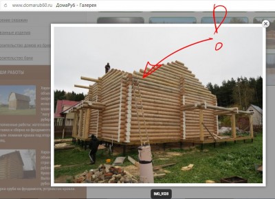

Здравствуйте! А почему Вы пишите, что «халтура»? Вроде углы с таким замком, наоборот, считаются тёплыми? Или нет? Я не особо ориентируюсь в данном вопросе, но сейчас как раз ище подрядчика для изготовления сруба и мне говорили, что простой замок намного холоднее, чем когда так...? :shock:

Lisenok писал(а):Здравствуйте! А почему Вы пишите, что «халтура»? Вроде углы с таким замком, наоборот, считаются тёплыми? Или нет? Я не особо ориентируюсь в данном вопросе, но сейчас как раз ище подрядчика для изготовления сруба и мне говорили, что простой замок намного холоднее, чем когда так...? :shock:
...все рубленные угловые замки без внутреннего шипа (тепловой замок) применяются для хозпостроек или вам придется усиленно утеплять такие углы пилястрами с термовкладышами, а это допзатраты... Заводская "рубка" по определению без шипа,т.к не придумали поточный метод изготовления "теплого угла", а вручную доводить угол на промпроизводстве очень дорого,поэтому все заводские конструкторы в углах холодные...

Но тут-то вроде как раз шип и показан.. Нет? Я просто не очень разбираюсь и терминологией строительной не владею..

Lisenok писал(а):Но тут-то вроде как раз шип и показан.. Нет? Я просто не очень разбираюсь и терминологией строительной не владею..
Отправлено спустя 3 минуты 8 секунд:
Скажите, а откуда лес лучше? Говорят, что неплохой в Марий Эл или тоже обман?

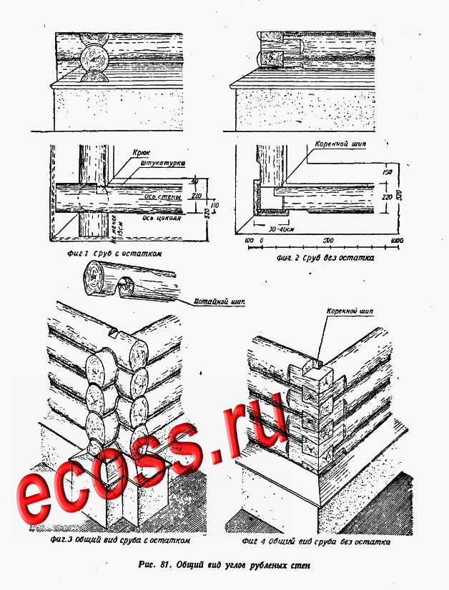

...вот вам современная картинка для жилья чаша в "теплый замок"-- с присеком и крюком...
...разницу видите ?...
Северная ель везде добротная 1 сорта и когда рубщики спецы, но такие срубы самые дорогие-- бентли и ролс-ройс ...

Северная ель везде добротная 1 сорта и когда рубщики спецы, но такие срубы самые дорогие-- бентли и ролс-ройс ...ТеплыйУголБревно-Присек-12.jpg
Ого!! Ну и ну, сколько нюансов... А есть может быть Контакты людей, которые делают такие правильные Срубы?
И второй вопрос, «северная ель» она получается лучше сосны?

..."Поручик, у Вас дети есть?"-" ...хм..возможно ,что где-то есть...а что? " (с) :lol:
...наглядное различие сосны и ели (см.вложение)...и так еще почти пяток различий: " изба елова--сердце здорово" (с) и т.д... (не форуме есть описание различий ...где-то совсем недавно я отписывал...посмотрите в поисковике)

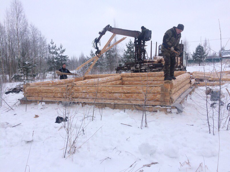

gostweb писал(а):Источник цитаты Разгрузили и собрали за пару часов
Баня 24 квадрата за 2 часа. О, чудо чудесное... Где же вы раньше были. А я ищу, кто мне дом построит за 4 часа, и новое производственное помещение за день, склад за выходные или город за неделю...
Господи, уважаемые представители компании, оградите нас от этой ересь, умоляю. Если хотите продавать и быть замеченными, то уж явно не стоит показывать глупую сторону своего секретаря, друга, ребенка... или кто вам эти отзывы строчит.

Заказал сруб бани в лапу 6x4, сделали быстро, качественно, нареканий нету. Разгрузили и собрали за пару часов, очень порадовали цены. Спасибо большое.
Достоинства организации:
Цены, качество, скорость
Недостатки организации:

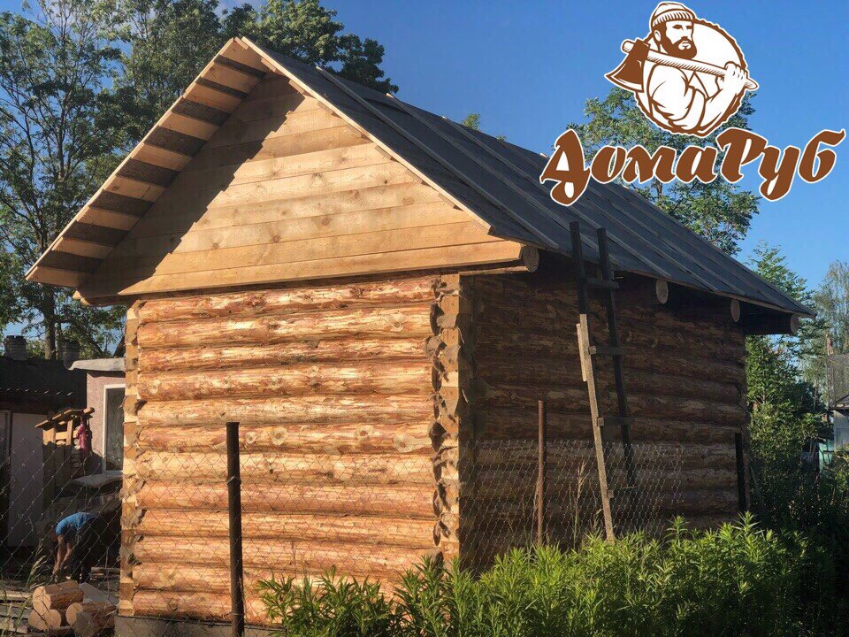

3 человека и манипулятор, сделали примерно за 3 часа, саму коробку собрали
Вот фотоотчет даже прикрипляю

gostweb писал(а):Источник цитаты и манипулятор
Да, бревна на дом гирозахватом, это кончено здорово, с этим поконкурировать может только бревна стальной стропой.

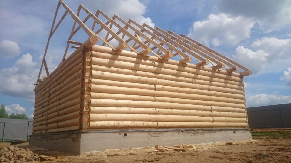

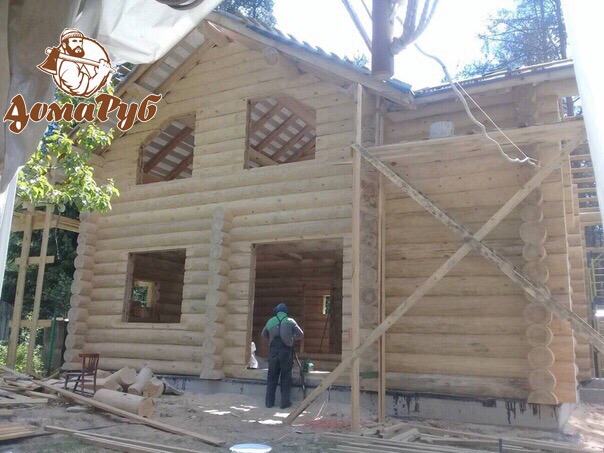

Что то по перекрепленной фото не до конца не понял, что это за баня такая и почему она находиться где то в долинке от сооружений и не одного забора в радиусе не видно.Может конечно территория такая огромная, по мне так все проекты когда строить начинаю с начало вокруг территорий забор возводят хоть какой либо. Ну конечно это уже больше не к компании Домаруб больше относиться, а к хозяевам. А вообще с одной стороны это круто за 2 часа разгрузить и собрать коробку, но как же качество, по мне халтуркой попахивает. Строительная компания псков так то предлагает не плохие варианты срубов я посмотрел, а тут что то сомнения в качестве возникло.
