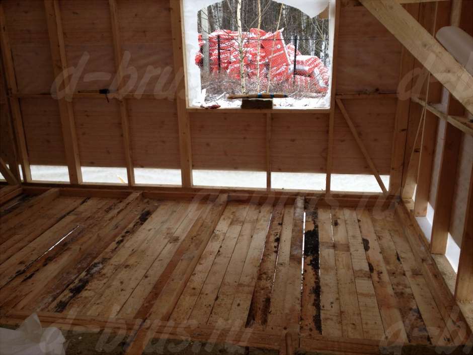

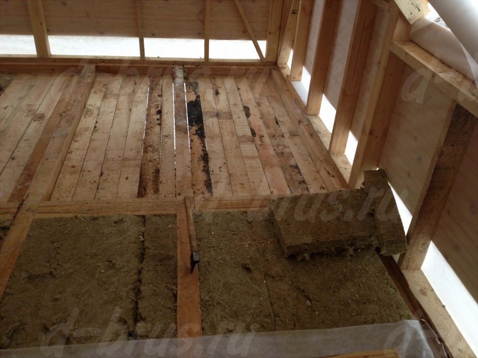

Посмотрел сайт. Интересно написано.
"Наши постройки аналогичны, а по многим показателям и превосходят строительство домов в Пестово." Нашли чем хвалиться. Но даже несмотря на это, качество ваших домов не дотягивает до многих контор из Пестово.
Своя пилорама и обрабатывающие станки снижает издержки на материалы, вследствие чего мы готовы предложить богатую комплектацию при невысоких ценах А чего тогда лес такого плохого качества?
Чернота на черновом полу, на многих досках не снята кора. Почему стойки сделаны из разных материалов, где-то брус, где-то доска? С чем это связано? Про укосины и оконные проемы молчу.
Лаги пола с шагом 1 метр. Почему нельзя делать 60 см? Я не понял. Нет ветрозащиты под утеплителем, с такими щелями в черновом полу она скорее нужна
Ну а комплектация... В доме за 1,5 млн утеплителя 100 мм дешевого, фундамент на столбиках. Не совсем бюджетно получается.

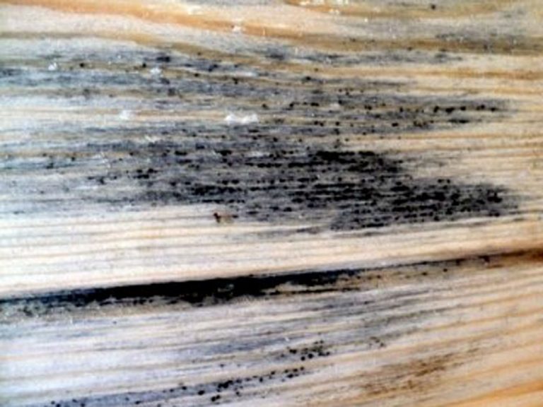

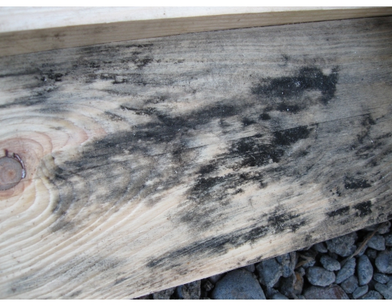

В начале года заказала в Д-брус каркасный дом (договор 89-К) площадью 92 квадр. метра, конечно же, соблазнилась на цену, у них очень заманчивая цена. Менеджер Артем был очень убедителен, рассказывал о том какая компания хорошая и какие замечательные материалы и бригады у них.. Ладно, думаю, чем они хуже/лучше других аналогичных?.. Понадеялась, что "пронесет" и все будет хорошо, интеллигентный запинающийся Артем как оказалось позже, сам директор фирмы, экономит на всем включая сотрудников.. но об этом чуть ниже.
Внесла предоплату за понравившийся проект, довольно быстро привезли доски и приступили к сборке, ничто, как говорится, не предвещало.. В моем понимании (человека малопонимающего в нюансах) все происходило хорошо, пока муж не привез на нашу стройку специалиста -отделочника, который должен был приступить со своей бригадой к отделке строящегося каркасного дома.. И тут началось....
Отделочник выявил массу недостатков, которые и браком то назвать сложно, но которые уменьшают срок службы дома и уж точно выявляют низкое качество материала и работ.. Для начала сам каркас дома.. Зря не поинтересовалась я такой деталью у Артема на стадии консультации (но так откуда мне было знать), доверилась, так сказать, робкому и застенчивому "специалисту".. расположил.. В общем, каркас дома выполнен из СЫРЫХ ДОСОК. Это ужас. По словам отделочника к отделке такого дома можно приступать не ранее, через год, ведь если сделать отделку на сырой каркас, то представляете как все покорежит потом?...(( Я изначально хотела дом из бруса, но тот же Артем "авторитетно" посоветовал каркасный, мол, никакой усадки и сразу можно приступить к внутренней отделке и коммуникациям.. я говорила ему, что нам нужно управиться с домом поскорее и перевезти в него пожилую маму.. так вот это ВРАНЬЕ! - незьзя приступать к отделке еще ГОД!
Второй сущест-ый недостаток - дом собран на гвозди, а не на специальные уголки, на которые собирают в нормальных фирмах, я узнала, эти уголки стоят копейки.. но нет, ради экономии на всем и ради того, чтобы по цене выиграть у конкурентов, Артем не включил уголки, он дал указание рабочим собрать дом с использованием самых дешевых (гниющих) гвоздей. Это уменьшает несущую способность как мне сказали, каркас слабый(.
Дальше. Когда выявили эти моменты, муж начал совсем досконально изучать все материалы. Сваи. Железные сваи Артем просто перепродает. Берет в компании, где могла бы купить и я, на 1,5 тысячи за 1 шт дешевле. Так еще эти сваи вкручивали вручную. Муж, углубившийся в детали свай, довольно быстро нашел информацию, что при ручном закручивании сваи стоят не по снип (строительный норматив), что такие сваи начинают "гулять", если их не стянуть швейлером, что делает фундамент дороже сразу вдвое.. Все это можно было избежать, заказав сваи самим или заказав у того же Артема ленточный фундамент сразу. Но нет. Посоветовал сваи.
Двери привезли кошмарные, если бы я знала за что плачу деньги.. Двери с явным браком, сделаны абы как, я попросила увезти и вернуть деньги или заменить на качественные. Ответ примерно такой: "..что вы хотели за эти деньги, видете же мы даем цену низкую, двери принимайте эти, потому что нам их увозить дорого, проще бросить их у вас за участком, чем увозить..." Думаю, тут нет смысла что-то пояснять, сразу и ценность таких дверей понятна и отношение к клиенту. Сошлись, что за компенсацию в 15 тысяч я приму эти. на самом деле я их установить не дала, куплю хотя бы 4-5 нормальных дверей за эти 15 тыс..
Дверь входная скрипучая, а ведь она же новая! На просьбу заменить на нормальную снова торг и убалтывание.. Когда спросила почему не сказал, что каркас дома ИЗ СЫРОГО МАТЕРИАЛА и собран на уголки, то получила гениальный ответ "ведь нигде в договоре не сказано, что каркас сухой и гвозди там прописаны, надо внимательнее изучать условия перед покупкой...."
В общем, вывод для себя я сделала такой - НЕ ГОНЯЛСЯ БЫ ТЫ ПОП ЗА ДЕШЕВИЗНОЙ.....
Обидно, что снова и снова приходится платить высокую цену за эту неприложную истину.. Вот она, цена женского и потребительского доверия.. Как итог - исправление всех недостатков по дому обошлись мне чуть больше 200 тысяч.. и это еще хорошо, что знающие люди вовремя все заметили и "дбрус" не успел сдать мне дом со скрытыми работами в ужасном качестве..
Не рекомендую никому. Если только вы не любители доделок за свой счет. И помните - СКУПОЙ ПЛАТИТ ДВАЖДЫ..
