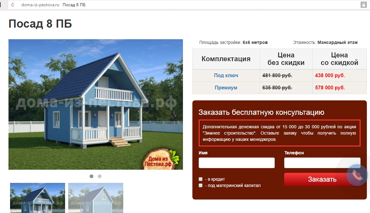

Приглянулся вот этот домик
модерация*гиперссылка стоит не дорого и достаточно большой 6х6, стоит ли с ними связываться ? Пишут что на рынке 10 лет, но чего то слабо вериться

..ежели не смотреть "тщательнЕй" комплектацию и виды работ, то цена средне рыночная (качество пока рассматриваем) ... и 17 рядов (высота монтажная 235 см) и какой-то венец "лежа", потолки,полы, окошки деревянный (в премиум ПВХ)...НО!..открываем страничку--ДОПОЛНИТЕЛЬНЫЕ РАБОТЫ!--ужас!...оказывается дом собирается без ГЛАВНОГО углового соединения шип-паз ("папа-мама") "теплый замок". На гвозди крепится угол и нагельное соединение, т.к за деревянные нагели (шканты) доплатить нужно... после такого предложения (далее можно уже и не читать "развод пинджаков"), от этой конторы бежать надо или заставить делать по Правилам деревянного домостроения, а не по фантазиям и невежеству "пестовских умельцев" :ugeek:

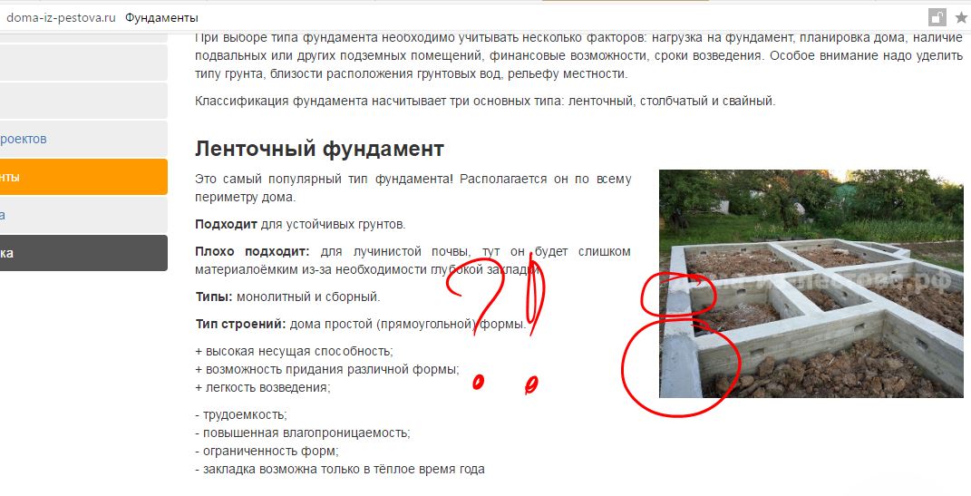

chvorost84, Вы на портфолио по фундаментам у домов из Пестово посмотрите.
Вот выложить в портфолио фундамент, который доливали, так как бетона не хватило, это надо уже от полной тоски
