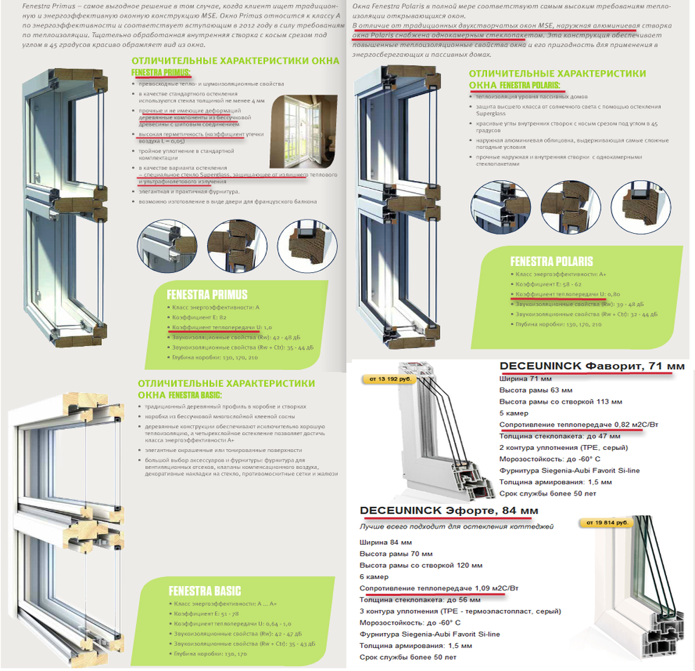

Добавлено после 12 минут 54 секунды: Кстати, вопрос к знающим: учитывая серьезную площадь остекления, задумался над окнами финского производителя Finestra. У них идея в том, что в дополнение к стеклопакету идет еще одно стекло через воздушный зазор. Оба окна работают одновременно. В финляндии видел такие и остался доволен, а вот от цены в России накатила грусть. Кто-нибудь такое у нас заказывал? Есть опыт использования? Реально это лучше хороших стеклопакетов из мелаллопластика? В Эко-Сити предлагают разные виды обычных двухкамерных стеклопакетов и цена, вроде, нормальная, но если финские сильно лучше, то думаю стоит взять их. В общем, нужен совет бывалых.
Добавлено после 2 минуты 57 секунд: Сорри, производитель окон правильно называется Fenestra
zak писал(а):...задумался над окнами финского производителя Finestra. У них идея в том, что в дополнение к стеклопакету идет еще одно стекло через воздушный зазор. Оба окна работают одновременно. В финляндии видел такие и остался доволен, а вот от цены в России накатила грусть. Кто-нибудь такое у нас заказывал? Есть опыт использования? Реально это лучше хороших стеклопакетов из мелаллопластика? В Эко-Сити предлагают разные виды обычных двухкамерных стеклопакетов и цена, вроде, нормальная, но если финские сильно лучше, то думаю стоит взять их. В общем, нужен совет бывалых....
Честно говоря, с финскими окнами компании Fenestra не приходилось работать. На сайте производителя посмотрел характеристики окна Fenestra Polaris на уровне пластиковых окон среднего класса. Fenestra Primus - энергосберегающие окна премиум класса. Окна деревянные, с хорошими характеристиками. Учитывая алюминиевые обрамления и покрытие древесины ЛКМ, конструкция больше напоминает пластиковую систему, с добротными стеклопакетами и фурнитурой. Среди множества пластиковых окон среднего класса больше импонируют окна Deceuninck. Установленные окна более десяти лет назад с трех- камерным профилем служат исправно и профиль не изменил цвета – так и остался бело-голубым. Сегодня профили 5 камерные и даже шести… Это профильные системы Фаворит, Баутек (оба- 71 мм профиль 2 контура уплотнения); Эфорте (профиль шире 84 мм, 3 контура уплотнения) с климат-контролем. Производителей, работающих с данными системами много. При заказе окон дополнительно просим производителя устанавливать стеклопакеты из стекла Superglass для защиты от лишнего теплового и ультрафиолетового излучения. Их еще называют энергосберегающие стеклопакеты. Фирменная фурнитура (к примеру, немецкая фурнитура Siegenia-Aubi Favorit Si-line)+ добротный профиль и стеклопакет – и все вполне по приемлемым ценам. Ни один заказчик не предъявлял претензий к конструкции окон, были претензии к их монтажу. Но сейчас стали применять для монтажа «жидкий пластик» - повышается теплоизоляционные свойства пластикового окна, стыки откосов остаются белоснежными и повышается качество монтажа...
Fenestra и Deceuninck...информация от производителей окон...
Посмотрите, сравните, проанализируйте, может вам понравится.

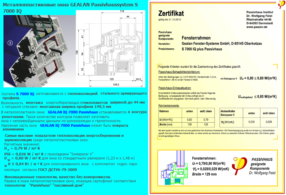

Естественно, В настоящее время даже на рынке пластиковых окон появляются интересные решения. Одно из решений последних лет для «пассивных» домов - металлопластиковые окна GEALAN IQ 7000 Passivhaus. Естественно, стоимость такой конструкции значительная, но поинтересоваться в вашем регионе стоит. Почему-то в последнее время стал больше склоняться к пластиковым окнам – проще в монтаже, эксплуатации, приемлемая стоимость…
кое что об окнах GEALAN IQ 7000 passivhaus...
Решать вам, но при таких больших площадях окон выбирать придется окна с наибольшим сопротивлением теплопередаче.

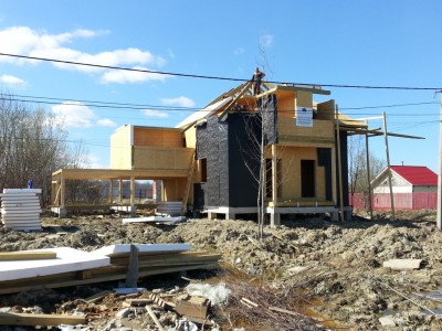

zak писал(а):День 27. Начали делать крышу с другой стороны.
Такое строительство дома нельзя назвать рекламой компании Eco-City - эти фоторепортажи со стройплощадки большего стоят К комментариям kinto можно добавить только, что для вашего дома все же стоит присмотреться к различным типам профилей окон ПВХ. На рынке окон неплохой выбор добротных профилей известных компаний, стоит присмотреться и, как вы написали - "изучать тему дальше"...

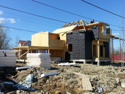

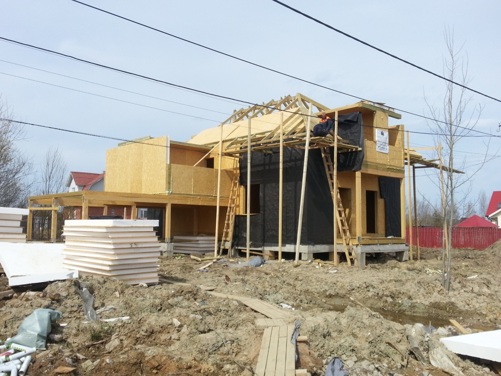

zak писал(а):День 28. Выводим второй угол на передней стене.
Интересно, чья инициатива защиты панелей собранного каркаса от атмосферных осадков. Оговаривалось ли это при заключении договора или вопрос возник и решен спонтанно - тогда за чей-то счет? Не многие строительные компании идут на такие, пусть небольшие, но затраты. Понравилось, как и плакат на фасаде здания, не скрывающий что выполняет работы Eco-City. Не понравилось - нарушение ТБ - надежда на "Русское АВОСЬ"...Работы выполняются на высоте, леса с подмостями еще долго будут необходимы, а стойки не закреплены, не расшиты укосинами, нет ограждения...грунт насыпной... Эта экономия по минимуму времени, на пяти 20мм досках может обернуться проблемой ( постучу по...) Про пояса, каски промолчу... не совсем удобные в работе... не все их любят... но, при работе на стройплощадке, а тем более на высоте - необходимы...
kinto писал(а):Интересно, чья инициатива защиты панелей собранного каркаса от атмосферных осадков. Оговаривалось ли это при заключении договора или вопрос возник и решен спонтанно - тогда за чей-то счет?
Это, я так понимаю судя по фотографиям на сайте, стандартная комплектация у Эко-Сити. Делается, как и все остальное, в конечном счете за счет заказчика
Про технику безопасности - согласен. Как-то напрягает. Я очень боюсь высоты, поэтому, на верхнее перекрытие вылез всего один раз - посмотреть будет ли виден залив. А монтажники ползают ловко - видно опыт. Но все-равно, это не правильно.
zak писал(а):... судя по фотографиям на сайте, стандартная комплектация у Эко-Сити...за счет заказчика... Про технику безопасности - согласен. Как-то напрягает... это не правильно.
Защита собранных панелей дома от осадков в период выполнения работ со стороны компании вызывает уважение... Про ТБ. Не знаю - каковы у вас условия договора, какая исполнительная документация ведется на стройплощадке прорабом... Просмотрите сами и найдите где-то в ней упоминание, что организация и ответственность за ТБ на стройплощадке - функция подрядчика...

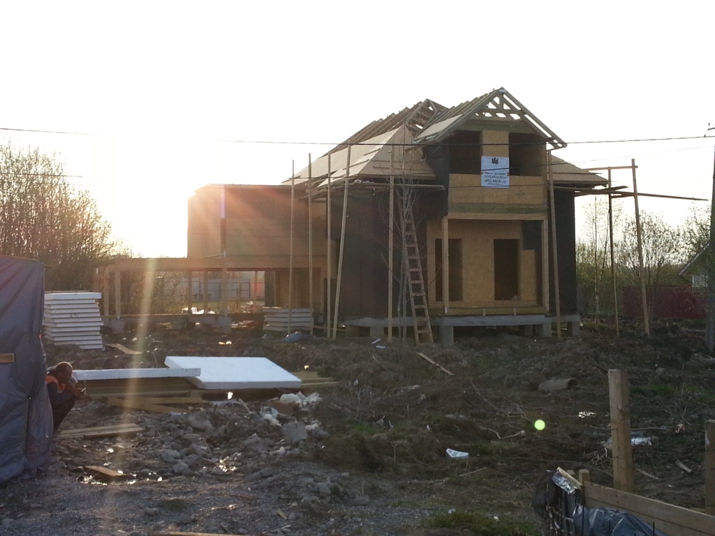

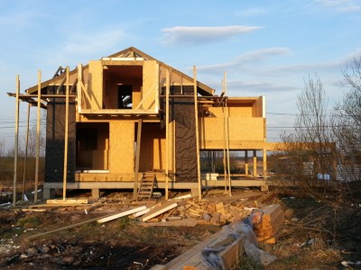

День 31. Доделали вторую кукушку с главного фасада.

Правильно посаженный дом. Для чего и делались большие окна в гостиной и спальне - все закаты теперь наши. Солнце уходит прямо за парк и дворец Бельведер
zak писал(а):Правильно посаженный дом. Для чего и делались большие окна в гостиной и спальне - все закаты теперь наши. Солнце уходит прямо за парк и дворец Бельведер...
Здорово Помимо скрупулезного, функционального подхода к строительству еще романтические черточки... Кстати, что это за дворец Бельведер... что-то знакомое, но не могу вспомнить.... Многие владельцы дома не сразу обращают внимание на размещение (расположение) помещений в доме. Строят дома по "красной" линии с набором помещений, только потом планируют кто и где будет размещаться... а тут все с учетом законов Фэн-шуй....
