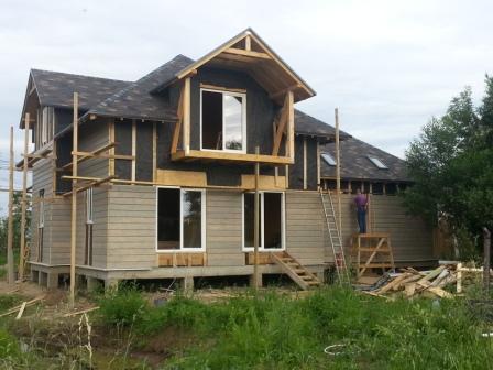

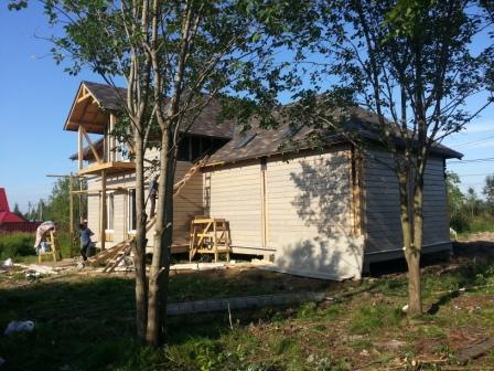

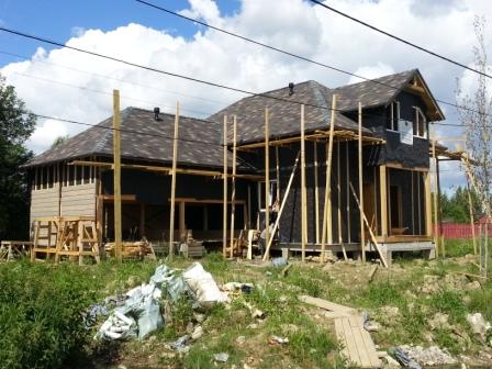

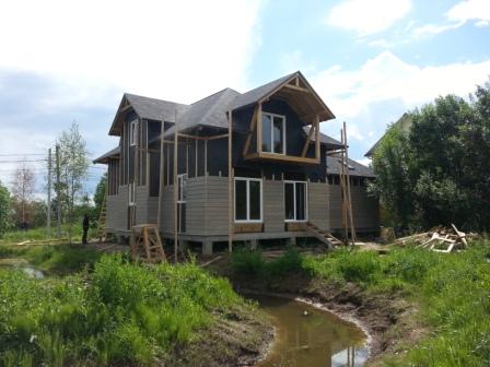

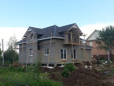

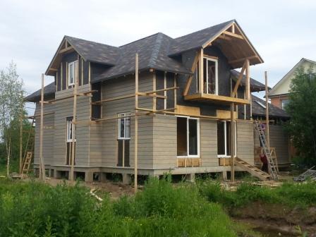

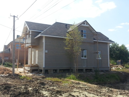

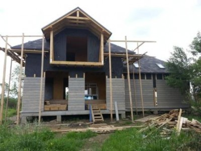

Первые фотографии отделки фасада не позволяют точно воспринимать цветовую гамму покраски. Потому оценка или критика будет преждевременной, хотя издали вроде смотрится нормально.
Вот тебе и домик из СИП панелей, ни когда бы не подумал увидев его "в живую"... Очень даже смотрится цвет фасада - зря сомневались... Когда будет темный цоколь и темная кровля - стены с белыми окнами будут придавать фасаду монументальность и торжественность. Просьба, вы не могли бы выложить фотографии установки окон, узлов крепления. Интересно посмотреть "в натуре" принятое решение крепления к СИП панели...

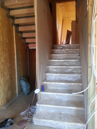

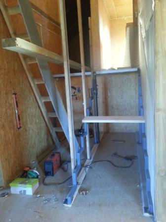

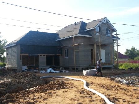

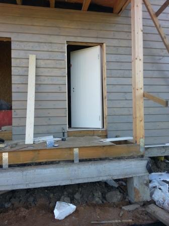

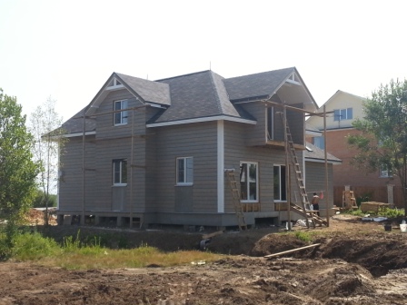

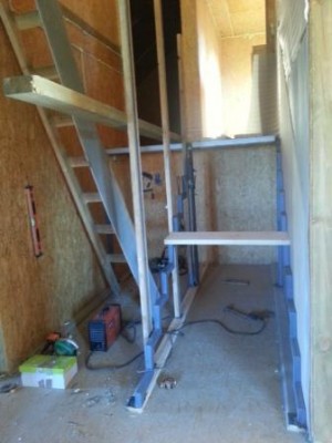

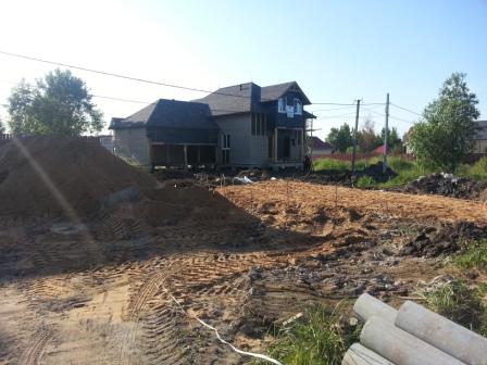

Делаем въезд, наконец-то :victory: . Начали делать лестницу. Будет сварная закрытая конструкция с кладовкой снизу. Срубили кустарник, теперь можно сделать фотку с нового ракурса.
Добавлено после 2 минуты 9 секунд: Про окна: не стал фоткать, так как там просто нечего фотографировать. Крепеж стандартный - через раму в брус длинные саморезы и по периметру запенивание. В общем, как в любом доме.
zak писал(а):...Срубили кустарник, теперь можно сделать фотку с нового ракурса...
Немного удивил цвет фасада. На отдельной доске тон смотрелся немного иначе, чем готовый окрашенный фасад. Это что-то из типа не верь глазам своим. То как выглядит на фото - цвет понравился, выглядит "солидно". Сварная лестница - добротная жесткая конструкция, в сочетании со ступенями и поручными из твердых пород древесины - будет неплохо смотреться, даже железных профилей не увидишь. Насчет окон, может заНУда имел ввиду окна, что выходят на крышу (наклонные, "зенитные") Действительно, в СИП панели пластиковые окна устанавливаются стандартно - крепление саморезами через пластины + монтажная пена...
kinto писал(а):Насчет окон, может заНУда имел ввиду окна, что выходят на крышу (наклонные, "зенитные":-) Действительно, в СИП панели пластиковые окна устанавливаются стандартно - крепление саморезами через пластины + монтажная пена...

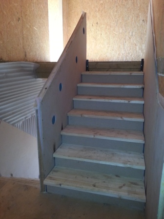

Мансардные окна также крепятся стандартно. Все по инструкции Факро. Тут, даже без разницы СИП дом или газобетонный. Стропила-то деревянные в любом случае. Или я не понял вопрос, тогда поясните, плз. На счет лестницы - думаю, это хорошее решение, но надо тщательно выбирать мастера, т.к. имеет место элемент "кустарщины" и от исполнителя многое зависит. Получается жесткая конструкция, которая со временем не рассыхается и по деньгам в треть цены приличной деревянной лестницы. Кроме того, у меня из МДФ делаются подступенники и сами ступени я буду затягивать ковролином, чтобы не скользить. Это позволит снизить требования по качеству ступеней, что отразится на цене в лучшую сторону.
zak писал(а):...На счет лестницы - ... хорошее решение, ...жесткая конструкция, которая со временем не рассыхается ... ...из МДФ делаются подступенники и сами ступени я буду затягивать ковролином, чтобы не скользить. Это позволит снизить требования по качеству ступеней, что отразится на цене в лучшую сторону.
Позвольте с вами не совсем согласиться. Решение металокаркас лестницы - хорошо, жестко и не подлежит деформации. Прошлифовать, просто прокрасить молотковой краской - различных оттенков множество, да и видно его практически не будет. Но вот со ступенями и проступью - не соглашусь. Может это консервативное мнение, но ступени из МДФ делать не стоит, лучше из твердых пород древесины, даже если они будут закрыты кавролином. На вашей лестнице ступени, проступи настил площадки - крепятся болтами, т.е. они отдельные элементы и их не так много. Их стоимость не будет высокой, может, стоит вам еще продумать...
Я, видимо, не правильно выразился. Сами ступени из дерева. Просто не стал брать дорогое, но, естественно, сухое и клееное. Ступени закрою ковролином. Из МДФ сделаны только подступенки. Для них в ступенях фрезой сделали паз. Подступенки буду красить, а ступени в ковролине. Из МДФ тоже сделаю нижний метр стен вдоль лестницы, чтобы не отбили.
zak писал(а)::D Я, видимо, не правильно выразился. Сами ступени из дерева. Просто не стал брать дорогое, но, естественно, сухое и клееное. Ступени закрою ковролином. Из МДФ сделаны только подступенки. Для них в ступенях фрезой сделали паз. Подступенки буду красить, а ступени в ковролине. Из МДФ тоже сделаю нижний метр стен вдоль лестницы, чтобы не отбили.
Честно говоря, удивился. При вашем подходе к стройке и ступени из МДФ... теперь понятно... К МДФ отношение как к отделочному материалу для общественных зданий. Не нравится этот непластичный "консервативный" материал - личное мнение, может не совпадать... Стоило бы и подступенки сделать из дерева, а панели отделать, к примеру..."бамбуковыми обоями" (панелями)... Но только ваше решение - верное...

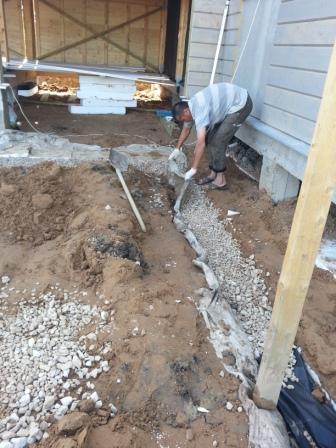

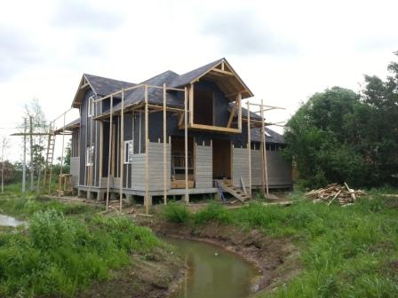

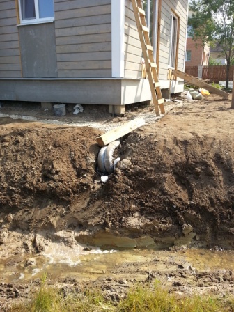

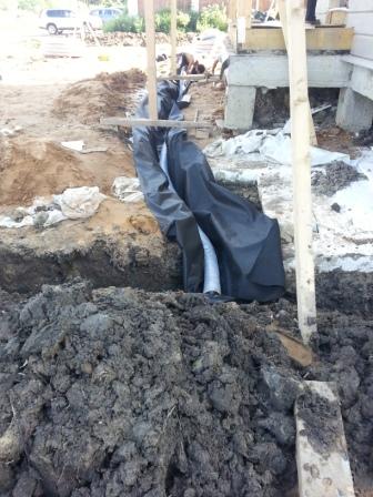

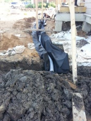

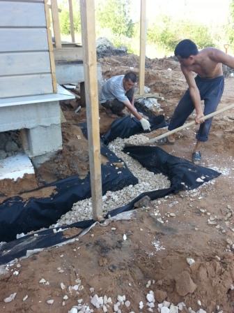

Не успели доделать дорогу - пришел шторм. Бассейн за домом за час наполнился водой! Решил форсировать работы по прокладке дренажа. На всякий случай утепляем грунт пенопластом.
zak писал(а):...Бассейн за домом за час наполнился водой! Решил форсировать работы по прокладке дренажа. На всякий случай утепляем грунт пенопластом.
Какие сложные у вас грунты Тут вы на все 100% правы с дренажом... Утепление ... да затратно и, возможно, не так повлияет на "работу" фундамента из буронабивных свай, но для вашего спокойствия лишним не будет. Дополнительная гидроизоляция + дренаж неплохая защита основания для такого солидного дома... Кстати, цветовая гамма на фасаде у вас получилась довольно интересная и, на удивление, не "режет глаза". Немного необычно и в тоже время как-то гармонично смотрится на фоне рядом построенного дома.

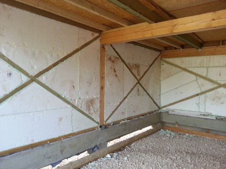

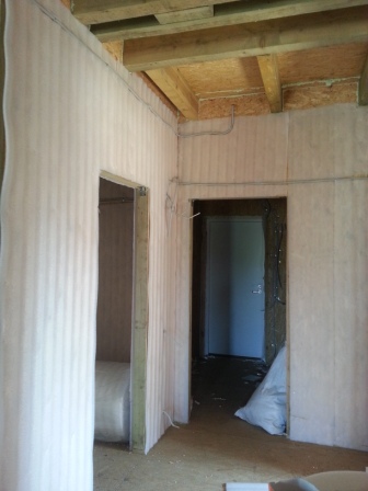

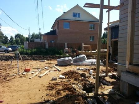

Плавно переходим к ландшафтным работам и внутрянке. Выровняли участок, подняли где было низко. Углубил канавы и пруд, ато комары плодятся :no: Внутрянку делаю так: на стену пристреливаем вспененный полиэтилен 8мм, в нем делаю штробу под электрику и обшиваю гипроком, в котором тоже штроба. Потом это планирую зашпаклевать. Провода в гофре 16мм. Гараж утеплил отходами пенопласта. Думаю, там это не важно, а экономия существенная.
zak писал(а):...Внутрянку делаю так: на стену пристреливаем вспененный полиэтилен 8мм, в нем делаю штробу под электрику и обшиваю гипроком, в котором тоже штроба. Потом это планирую зашпаклевать. Провода в гофре 16мм. Гараж утеплил отходами пенопласта. Думаю, там это не важно, а экономия существенная.
У вас начинается интересный этап. Стены крыша, окна, двери - готовы и "пошла" «инженерка»... Если можно, сделайте фотографии, чтобы были видны узлы, детали внутридомовых сетей. Лучшего наглядного пособия застройщику не придумаешь. Жду обещанного репортажа по монтажу каминов и устройства системы воздушного отопления. Насчет утепления стен гаража - оптимальное решение использование остатков материала. Зашпаклюется и будет надежно служить долгие годы.
shuravi писал(а):У вас начинается интересный этап. Стены крыша, окна, двери - готовы и "пошла" «инженерка»... Если можно, сделайте фотографии, чтобы были видны узлы, детали внутридомовых сетей. Лучшего наглядного пособия застройщику не придумаешь. Жду обещанного репортажа по монтажу каминов и устройства системы воздушного отопления. ;:-)
Сейчас мы делаем электрику. Ее видно на прошлых фотках. Если какой-то конкретный узел интересен - принимаю заказы на фото сессию Воду думаю начать делать через после черновой отделки, т.к. трубы будут открытые, полипропилен.

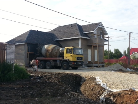

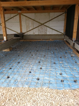

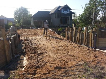

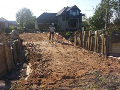

А сейчас мы залили плиту под гаражом. Подготовительный слой сделали так: выборка грунта до глины, далее сэндвич: геоткань 150 нм - песок 20 см. - геоткань 200 нм. - щебень известняковый 20х40 - 20 см. - полиэтилен - арматура полимерная в один слой с ячейкой 150х150 и бетон. Самое главное, что вокруг свай сделали бортики из доски и проложили вспененным полиэтиленом, чтобы потом их не заклинило когда снимать будем.
