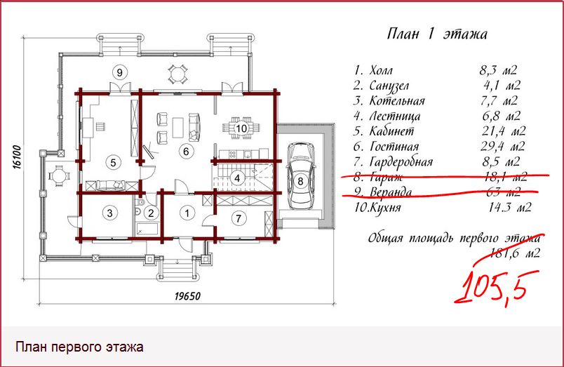

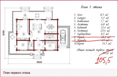

Ирина анатольевна писал(а):1й этаж каменный вместе с фундаментом, строительство без отделки - 2170000
площадь этажа 105
Если взять площадь утепленной части здания попадающей под нормальный фундамент, то цена квадратного метра составляет около 20 тыс. рублей/м2

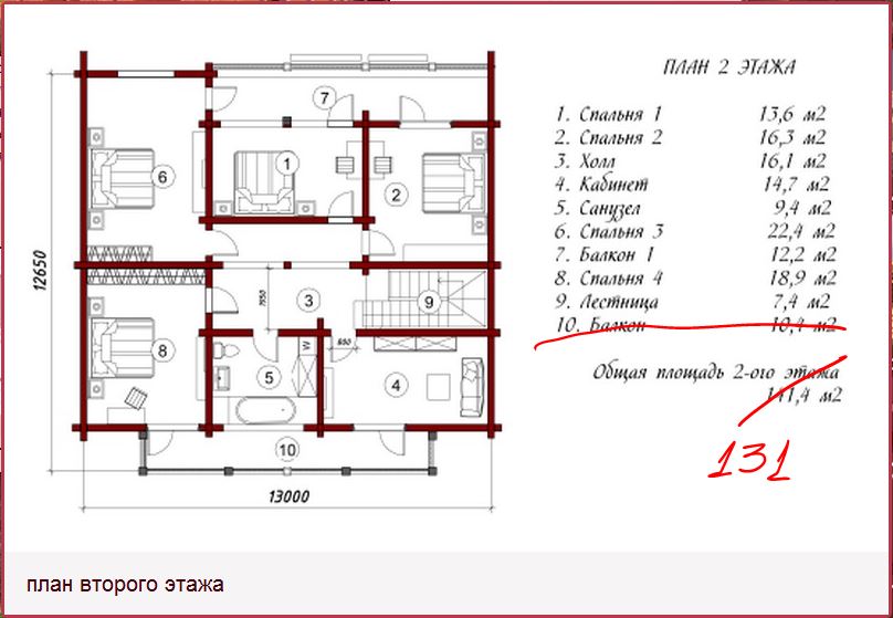

Ирина анатольевна писал(а):2й этаж в лафете сосны со сборкой на северный мох-2630000 р
площадь этажа 131
Аналогично, второй этаж около 20 тыс. рублей за 1 м2
