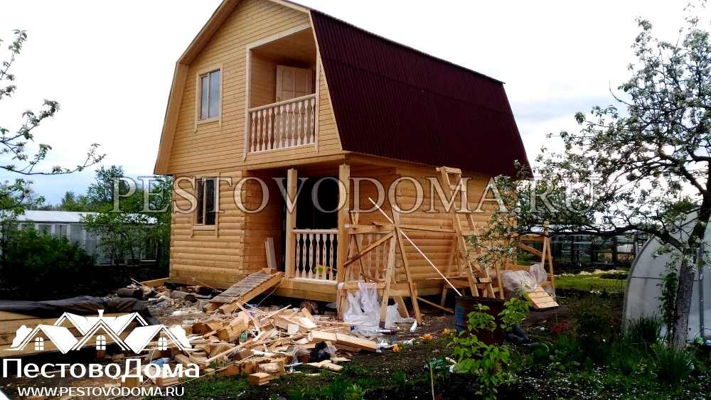

вот собственно проект этого домика, который очень приглянулся
у них там подробный фото отчёт этого дома, то же есть, значит строили уже.
и проект домика, оговорюсь предполагается использовать, как дача, до октября-ноября, ну быть может зимой на праздники пару раз

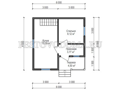

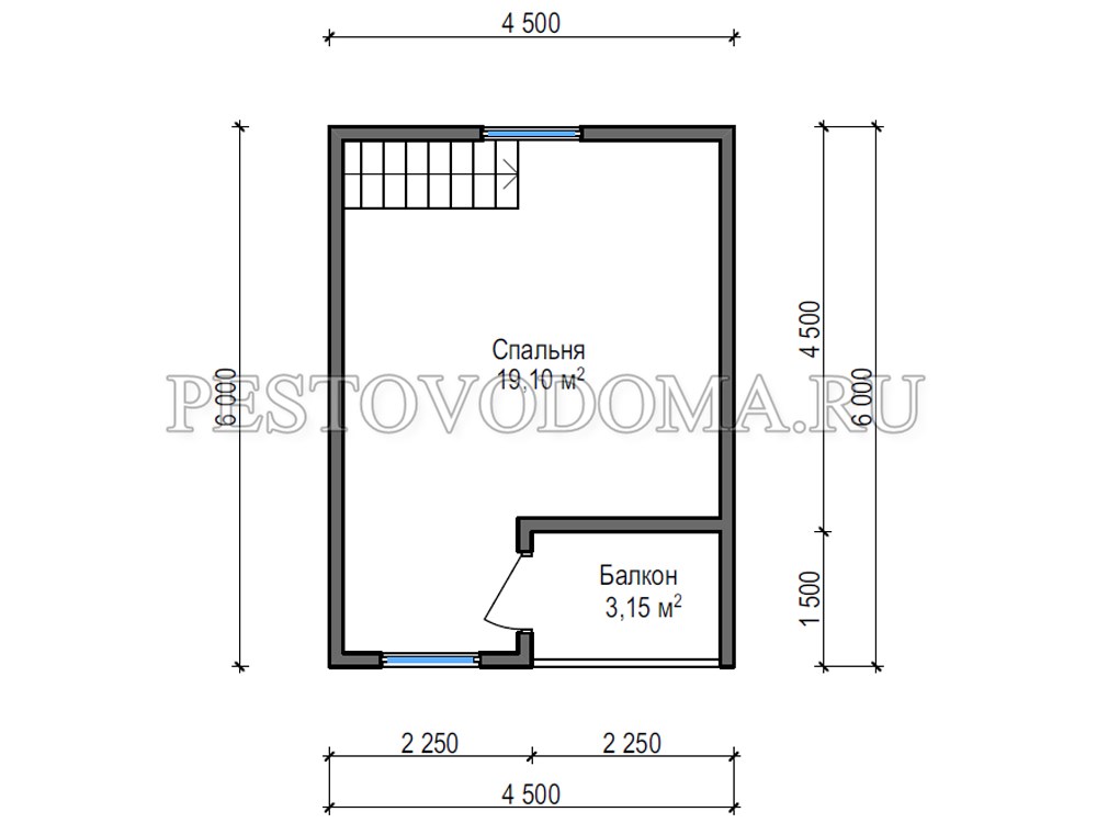

Планировка 1 этажа
Планировка 2 этажа

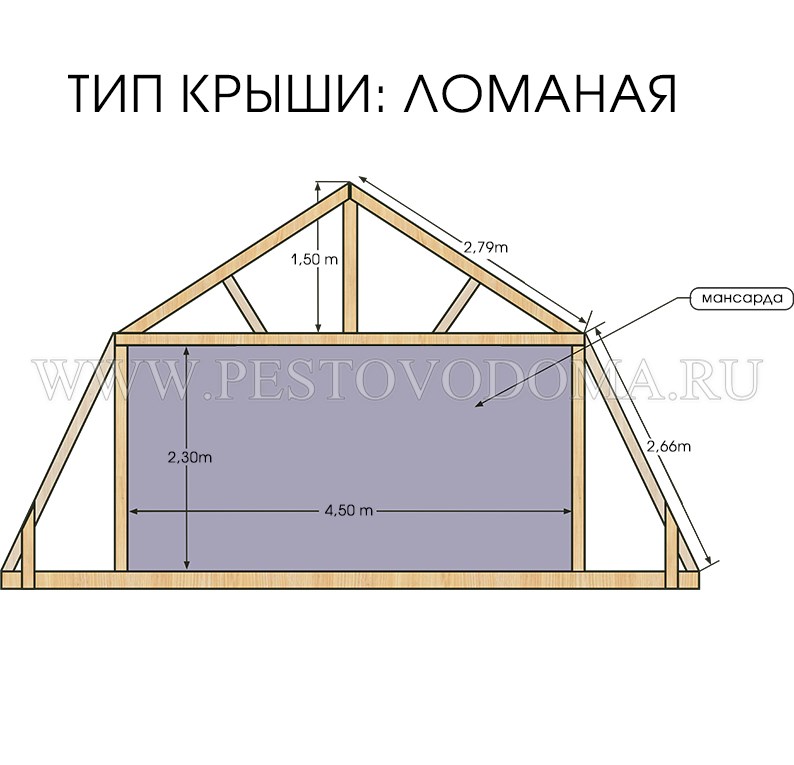

В строительстве разбираюсь мало, но с виду сказал бы, что домики очень симпатичные. В качестве дачного вообще подходят хорошо.
Большая кухня, спальня, тамбур, а мансарда под свободную планировку - комната отдыха, кинотеатр, или, как в планировке указано, большая спальня. Хороший вариант, и по цене как-то вообще недорого.

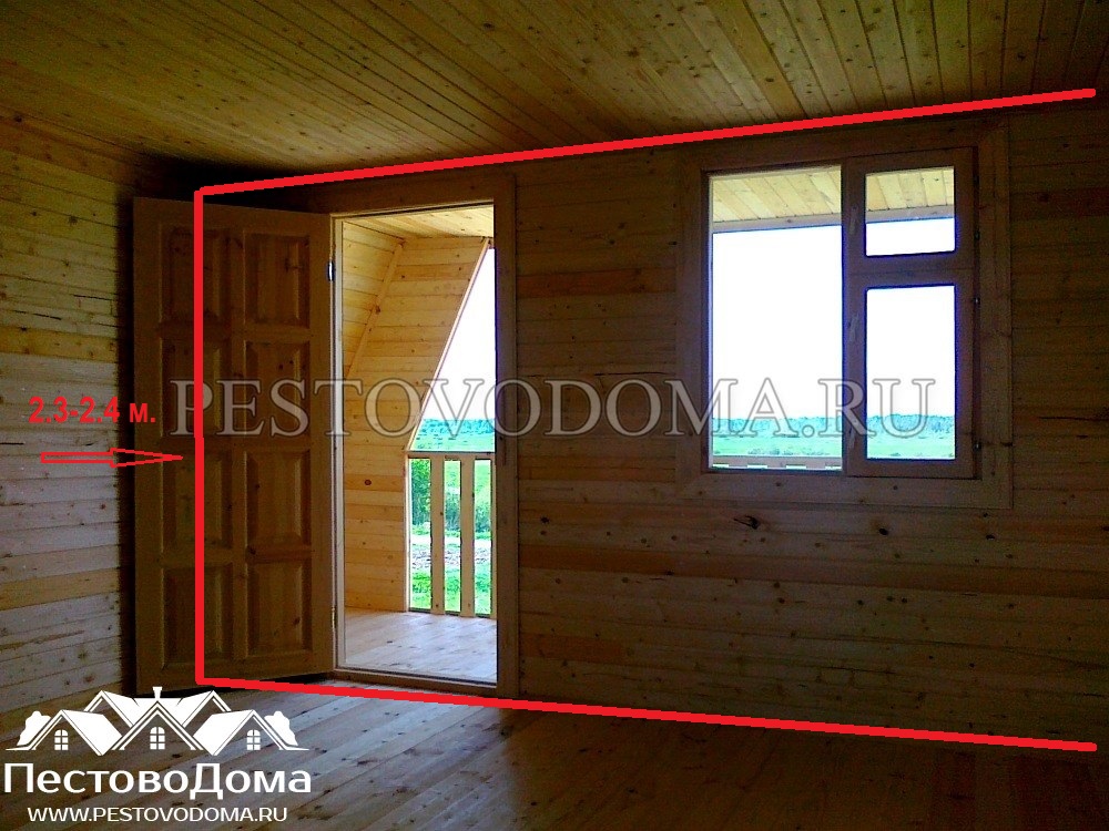

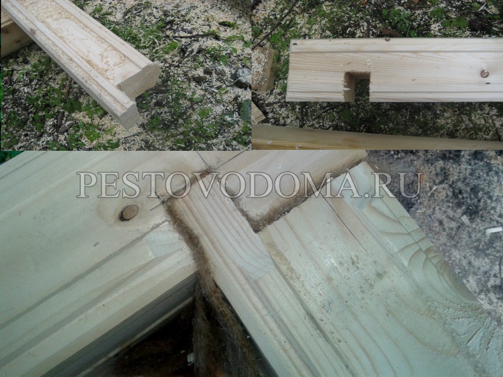

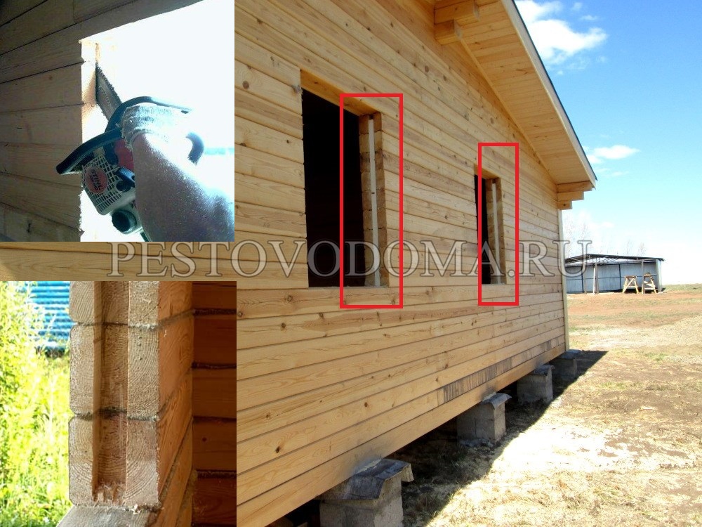

Pogarik писал(а):Источник цитаты ..потешные преимущества... в подарок "теплый угол", они что в базе делают "холодный угол" ... а за "ройки" можно смело руки отрубать этим плотникам, а с нагелями картинки можно к "задорнову" отсылать...

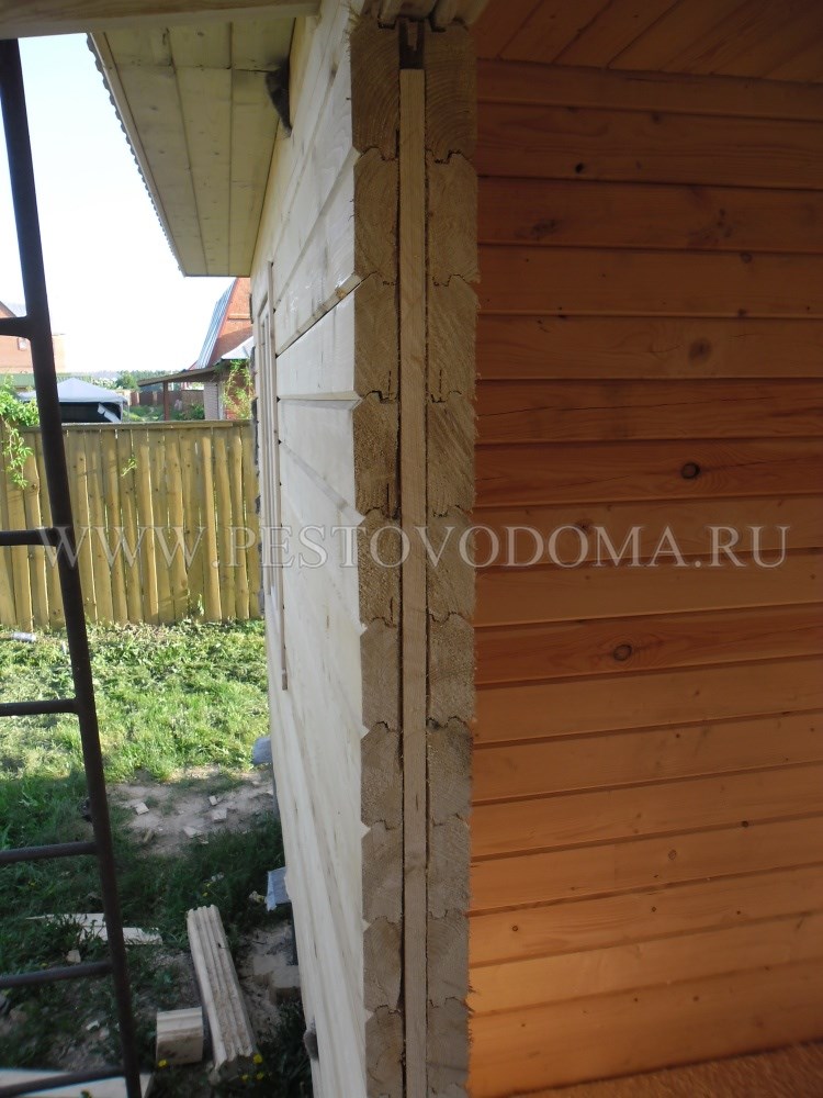

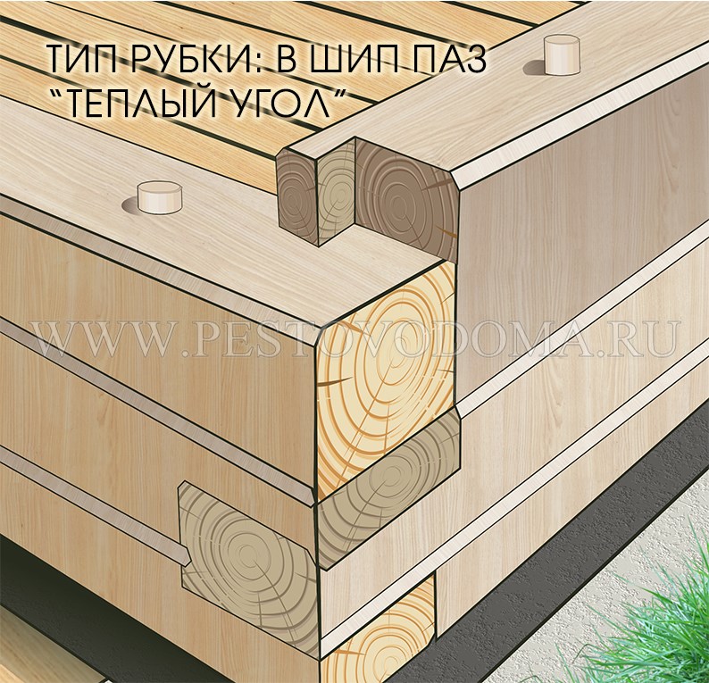

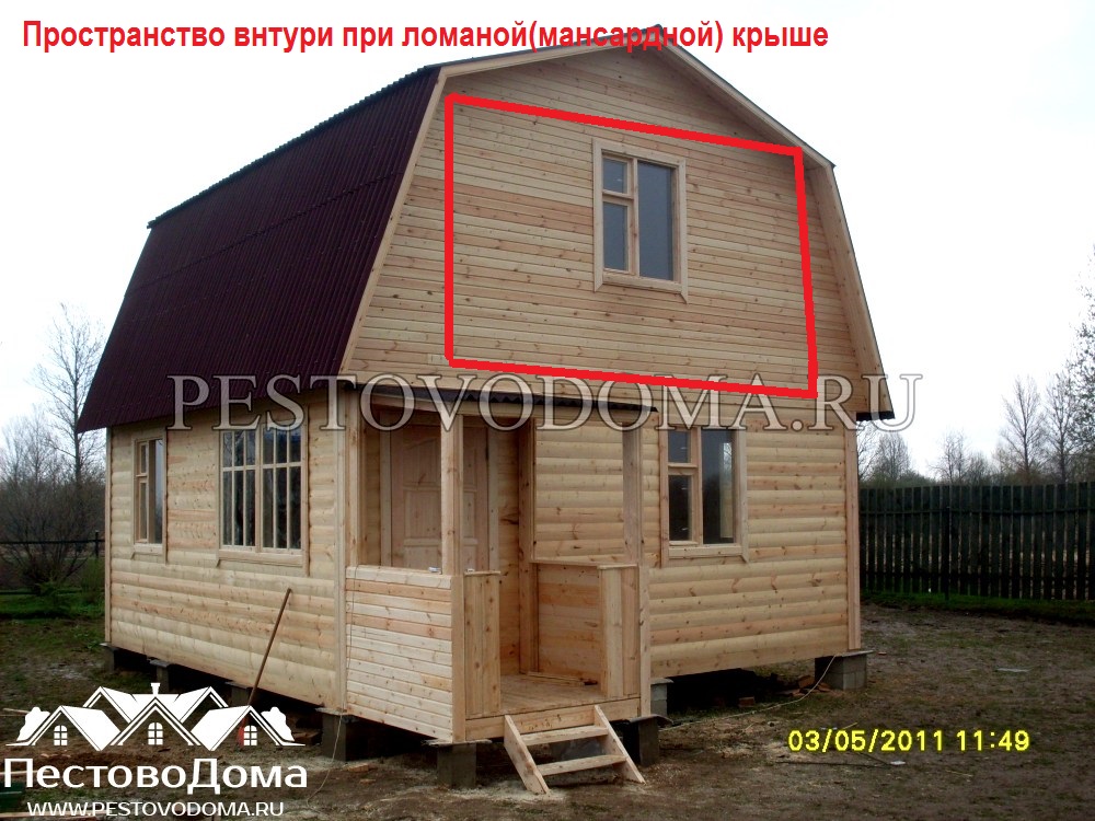

"В тёплый угол" это просто номинальное название. По другому в шип-паз или "в коренной шип" согласно ГОСТ 30974-2002 и по фото, а там их не мало, на мой взгляд соответствуют.
обсада окон
обсада в двери
Касаемо, холодный, не холодный, бывает ещё в четверть, простой угол, до сих пор практикуют некоторые фирмы, фото там тоже есть, чаще всего он для обвязки первого венца идёт, а не для венцов., есть так называемый "чеченский", угол это вообще без запилов, примитив, но и в такой собирали)) может ещё что есть не знаю. А тёплый, не теплый, понятное дело, если дом холодный, минимальное утепление, толщина стена ни какая, то уот угла мало чего будет зависеть, разве что геометрия.
Кстати разновидность "в коренной шип", является и "ласточкин хвост", по крайне мере так они вроде запиливают перегородки в капитальные стены.
Касаемо роек или обсады, а что вас так возмутило? Вроде бы просто выпиливают паз с двух сторон и вставляют брусок, оставляя сверху см 7 под усадку, всё просто.
Есть обсадная корорбка, но это другая история, мне она и не нужна и цена на одно окно, там явно не 1000 рублей выйдет, повторю весь сруб под ключ и 300 тыс. рублей не выходит, цена и расписанная технология очень привлекает
Может я обывательски сужу, но на форум и пришла, что услышать компетентные мнение.
обсада в двери
обсада окон
Обсада даже в таком,, упрощенном варианте, должна и будет работать и на мой взгляд, ройки стоят аккуратно, пропил без зазоров по всей длине. Прошу не забывать, это эконом сегмент, деньги мне не выдают, а зарабатываю честным трудом) Из клееного бруса узнала тут в компании насчитали, внимание 688.000 рублей):-) я за такие деньги септик сделают ещё, электрику, окна пвх через год поставлю и много других хотелок)) ну это уже мысли в слух

фото рубки угла
Схема в коренной шип

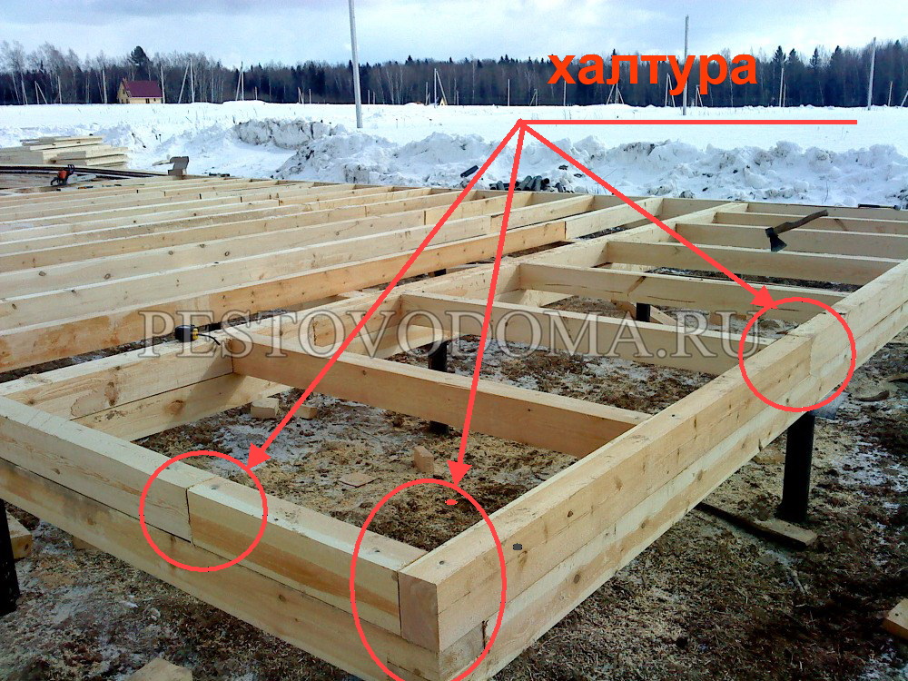

Отправлено спустя 2 минуты 50 секунд:
Эксперт писал(а):Источник цитаты Решили - заказывайте.
Предупредите подрядчика, что в этой теме будете вести фото отчет строительства, не общими планами, а крупными.
А далее Вам и можно дать советы, если что пойдет не так.
Спасибо за совет, так и сделаю

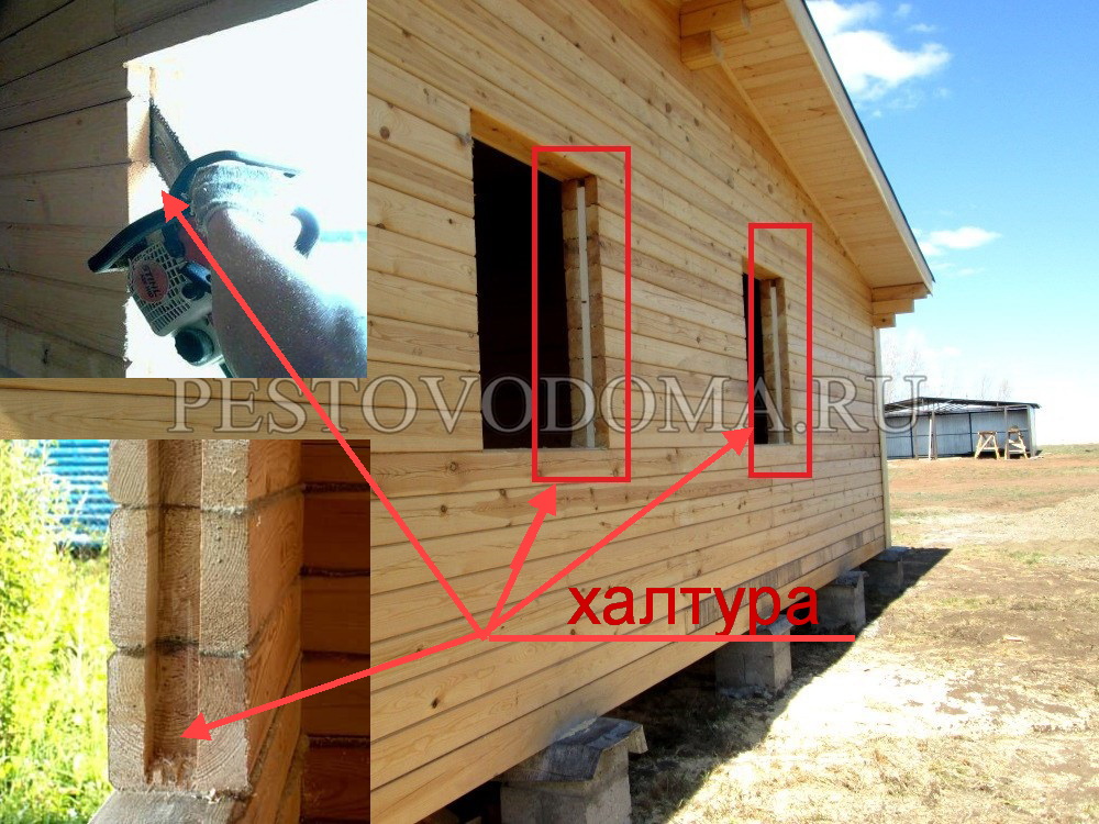

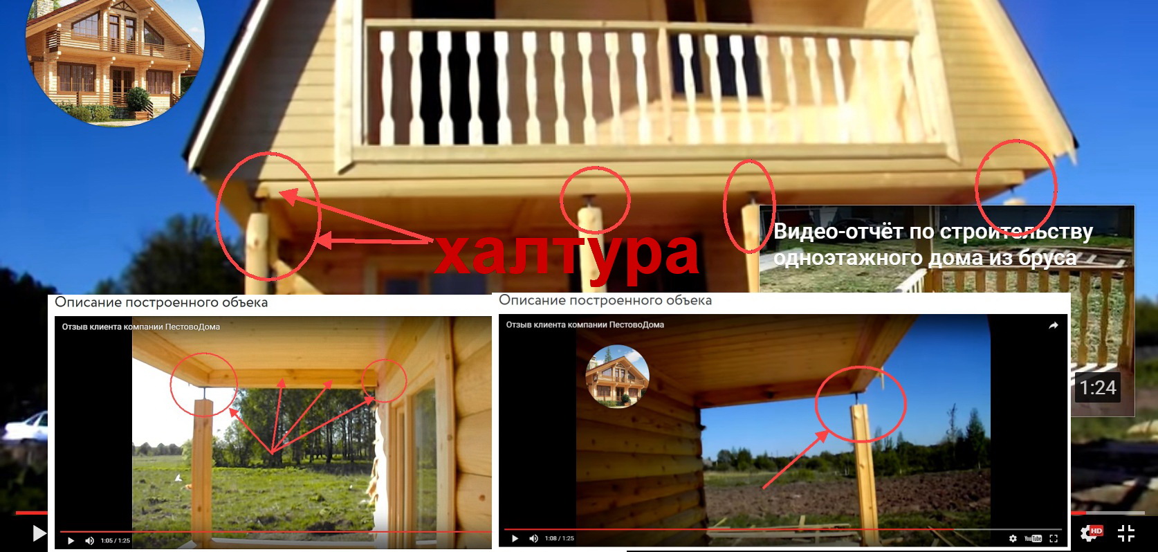

...уважаемый ( или ая по подпольному званию), ну не надо тут защищать очередной "халтурстрой" из Пестово...Нет такого соединения в ДК "ройка" (опять басню,пардон, "обсаду" сократили (с)), это 100% халтура, за которую надо просто гнать "нехорошей" метлой "плотника" и засланца-- рекламную "защитницу".
А из-за "предложения" на сайте, где отписано , что "теплый угол" в подарок,за "халтурную двойную обвязку", за "детский рисунок" сравнения нагельного сравнения и т.д., желательно обходить компанию стороной ...
про 70 % предоплату при при доставке всего "материала", тут финансы и договор --другая история, это уже дело "пинджака", ему решать. Но гнать халтуру и втюхивать тут "умности" по техническому скудоумию и оправдывать сие "эконом-классом"--"а так сойдет", это дурновкусие и моветон,тут же не идиоты сидят и читают...
Про"чеченский угол" Великих Мировых Плотников,холодный угол "в четверть" и что угол "по теплу "(главное хвост,пардон, геометрия(с)) не самый важный фактор (про пилястры с термовкладышами для углов наверное в Пестово консультант-ТС и не слыхивал еще, а так же про халтурную установку (см. фото на сайте) внешних металлических "домкратов" сверху, халтурное угловое соединение над вертикальной стойкой и т.д.,тоже не знает) вы просто рассмешили очередными "байками из Великого ПЕстово"....тут эти "халтуры" современные из "ПЕстово и Ко ХС" уже обсуждались и не раз... 8-) ...
...короче, ничего не меняется в россиянии из совка в "бытовке"...

Pogarik писал(а):Источник цитаты ..уважаемый ( или ая по подпольному званию), ну не надо тут защищать очередной "халтурстрой" из Пестово.
Я женщина, можно больше уважения? Вас где воспитывали? Зачем истерить, у вас спрашивают совета, что не так с ройками и рубкой в коренной-шип, если мы уже стали обсуждать этот вопрос.
Я ни кого не защищаю, мне это не нужно. Я хочу построить себе дачный домик и ищу компанию по бюджету, по цене и комплектации, ниже на сегодня на рынке я не нашла, если таковые есть, можно ссылочку или телефончик в личные сообщения, это будет точно по делу и буду благодарна!
Ваши картинки со стрелочками и эмоции мне ничего не показали конечно, а жаль. Что не так с ройками, не поняла. Хочу конкретики, а слышу ор и ещё обвинения в свой адрес. Про халтура из Пестово я слышу из без вас на каждом углу, при чём тут это, как и обратные мнения, контор сотни там. А Московские не халтурят? или наши Тверские? или тут кто то даст гарантии, отдам в два раза дороже, что получу на выходе? это не конструктивный разговор, мы уходим куда то в сторону, давайте эмоции уберём.
По домкратам, узнавала, могут поставить и сверху и снизу столбов, сказали там 5 минут работы, ни на что не влияет абсолютно, кроме как удобство регулировки, как поняла из разговора. Спасибо

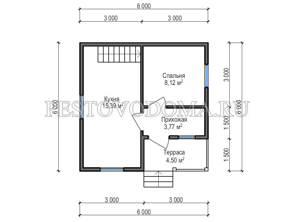

И все таки, кто адекватно рассуждает и хочет помочь советом, для вас картинки ниже. До сих пор выбираю между двумя типами крыши, ломанная или двускатная. Время ещё есть, на стоимость сказали не влияет, сделать можно и так и так, какие плюсы и минусы есть?
Ломанная крыша, дом который заказан
Другой вариант с двухскатной крышей
Планировку можно зеркально сделать, тут тоже не проблема, какая разница между двумя крышами, кроме как визуального эстетичного восприятия?

shleybek2017 писал(а):Источник цитаты на стоимость сказали не влияет, сделать можно и так и так, какие плюсы и минусы есть?
Что на стоимость не влияет подозрительно - на ломаную же больше материала идет.
Для такого типа дома, конечно ломанная - полезная площадь мансарды возрастает, такая крыша для этого и придумана.

Эксперт писал(а):Источник цитаты Что на стоимость не влияет подозрительно - на ломаную же больше материала идет.
То же настораживает, но площадь по полу не увеличивается, получается мансарда 6,0 на 4,5 метра, второй этаж то есть. А вот вагонки должно больше уходить для отделки, тут вы правы, но у меня сруб под усадку, без отделки внутри планируется.

Тема: Хочу заказать сруб дома 6 на 6 в компании ПестовоДома, стоит ли?
Пожалуй второй этаж при ломанной крыше более выгоден, хотя бы тем, что можно шкаф вплотную поставить, стены ровные идут, информацию нашла там и об этом тоже
схема
фото снаружи
внутри

shleybek2017 писал(а):Источник цитаты Пожалуй второй этаж при ломанной крыше более выгоден
Ладно реклама - не реклама, этаж пообсуждать можно.
Он не более выгоден, он больше.
По СНиП определения общей площади дома, площадь зависит от высоты потолка над этими квадратными метрами, соответственно при ломаной крыше юридически общая площадь дома будет больше.

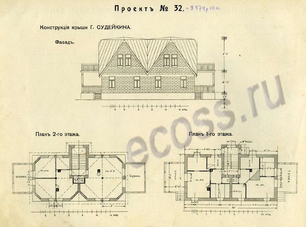

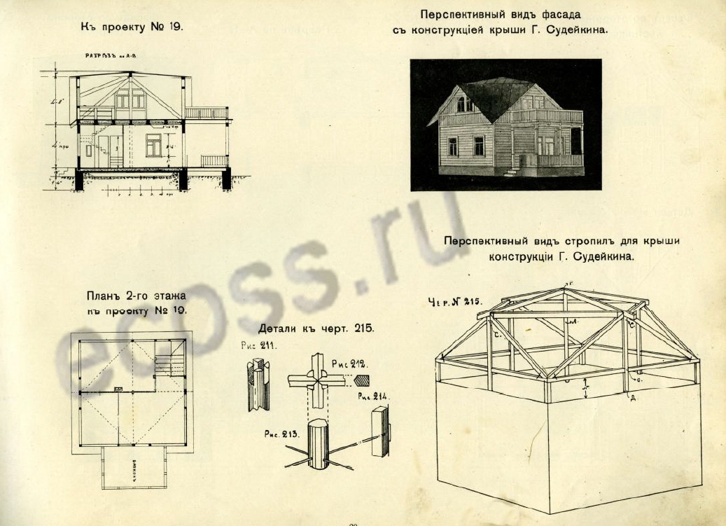

Pogarik писал(а):Источник цитаты говорят о гениальной крыше Григория Михайловича Судейкина
Ух интересно, не встречал.
Я чем дальше тем больше на деревянных домах склоняюсь к вальмовым кровлям - ну не получаются в дереве фронтоны.
10
...на дессерт еще одну крышу Судейкина--красота планировки 2-ого полуэтажа...
...мне больше нравятся щипцовые, но именно в древней культурой свесов и карнизов...современный колеровочный обвес, все-таки только плоскостная красота и вкусность, а вот древний обвес свесо-карнизный, это и плоскостная и объемная красота и вкусность...
на шаболовке еще пока не совсем развалился знаменитый дом Симоно--красотища!
