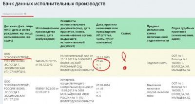

ООО Строительная компаний «Союзстрой», ОГРН 1133525008220, адрес 160009 г.Вологда, ул. Зосимовская 107,
Скрытый текст
Для просмотра скрытого текста необходимо быть авторизованным пользователем.
ООО «СоюзЖилСтрой»
Скрытый текст
, адрес 160009 г.Вологда, ул. Зосимовская 107, оф.210 ИНН 3525197401 КПП 352501001 р\сч 40702810912000006859 Вологодское отделение №8638 Сбербанк г.Вологда по данным ФССП имеет исполнительные производства от 05.12.12 на сумму 334 тыс. руб. (задолженность), от 08.04.2014 – на сумму 1 492 тыс. руб. (задолженность)
По данным ФНС по счету компании имеется блокировка от 14.02.2012 в вологодском отделении сбербанка №8638

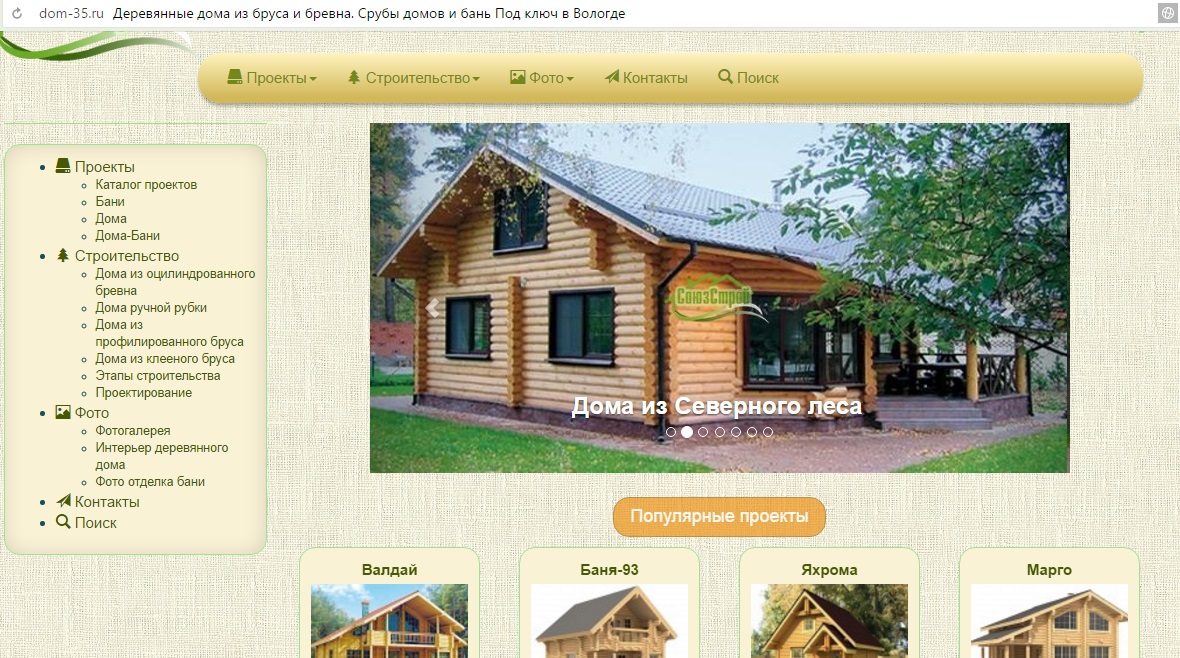

Их сайты
СоюзСтрой ВКонтакте
Союз Строй дом35
Союз Строй союздом

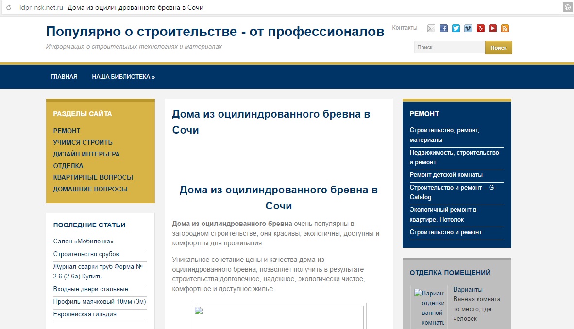

(представительство в ростове и сочи)
Союз Строй представительство в Сочи

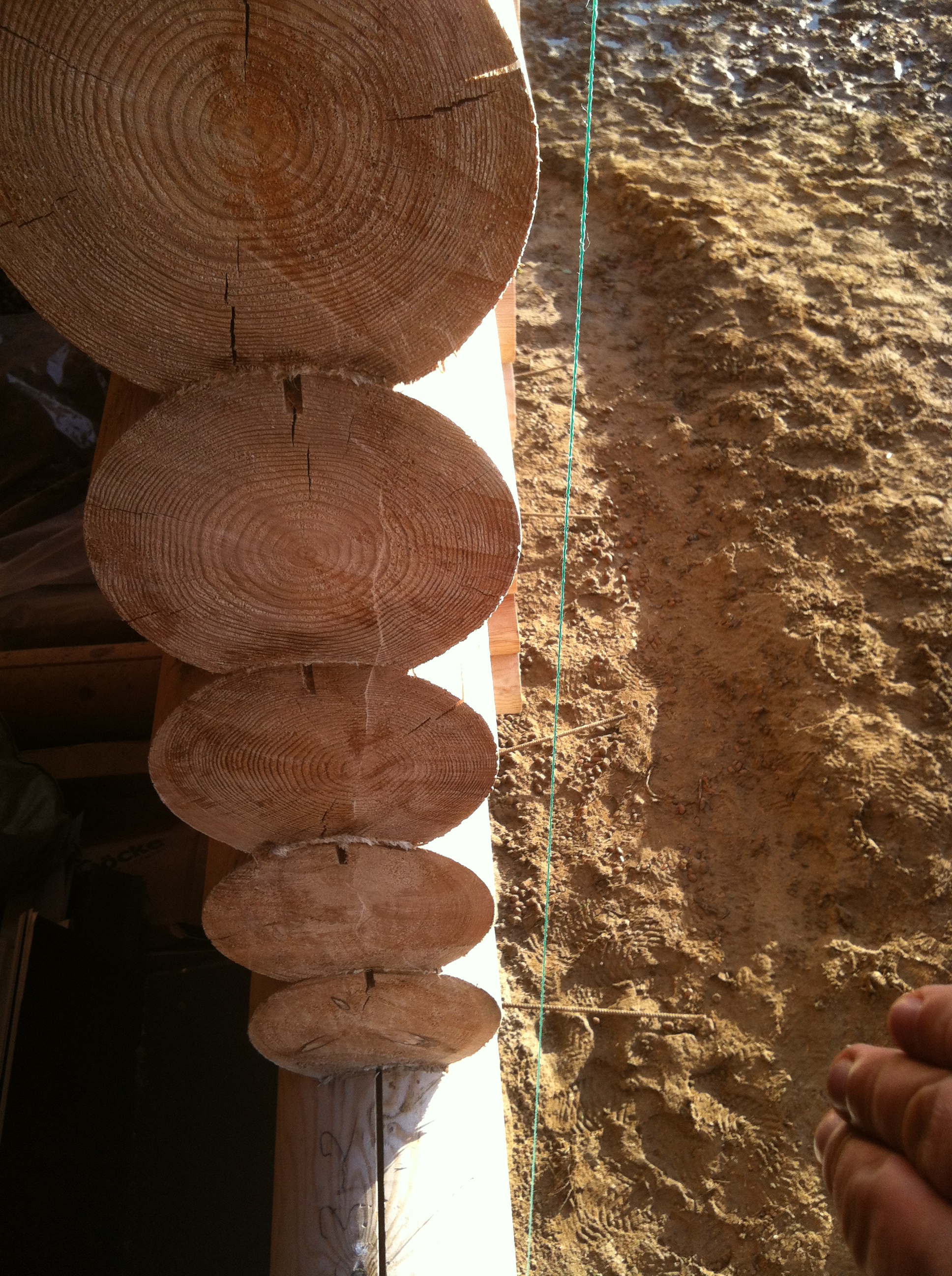

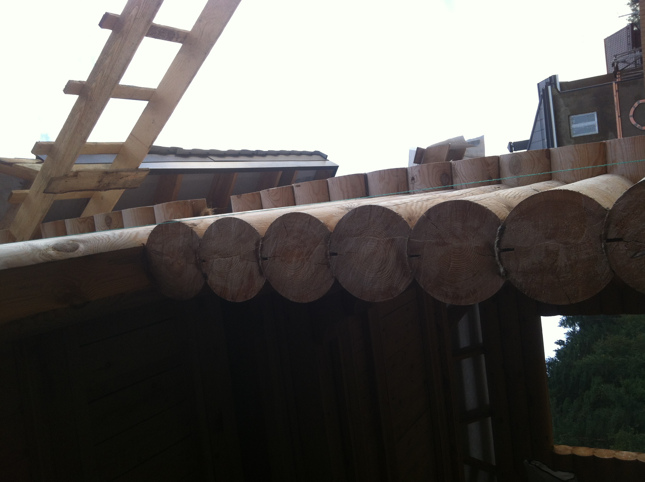

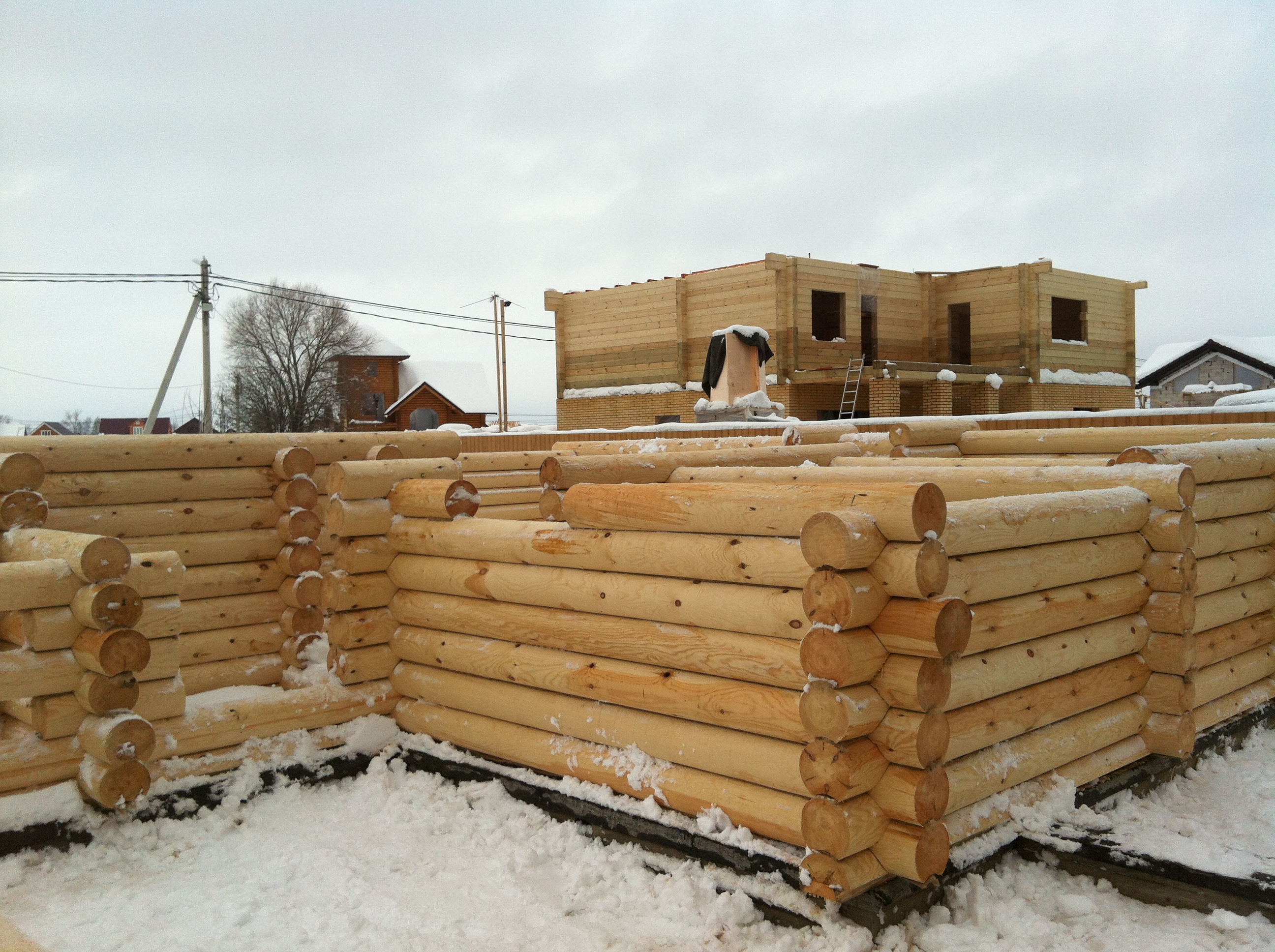

Первый этаж поставили примерно в феврале (фото 2). По договору, кстати, дом должны уже были закончить с крышей к этому времени. При этом собрав пол этажа дом перестраивали, т.к. на эркере дома в местах сложных стыков бревен оказались вырваны с корнем куски чаш тупой пилой наверное.
Фоты первого этажа (рисунок 3) на одной из них прораб Николай – тот самый третий прораб что строил моему соседу, парень в целом нормальный но слишком доверчивый – нанял строить дом своих деревенских одноклассников, которые на «бля буду» побожились что построят хорошо, а он сам в этом время делал другой объект приезжая ко мне раз в неделю или реже…

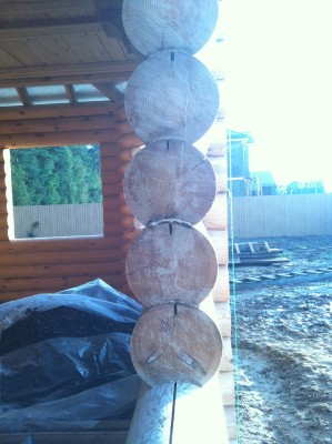

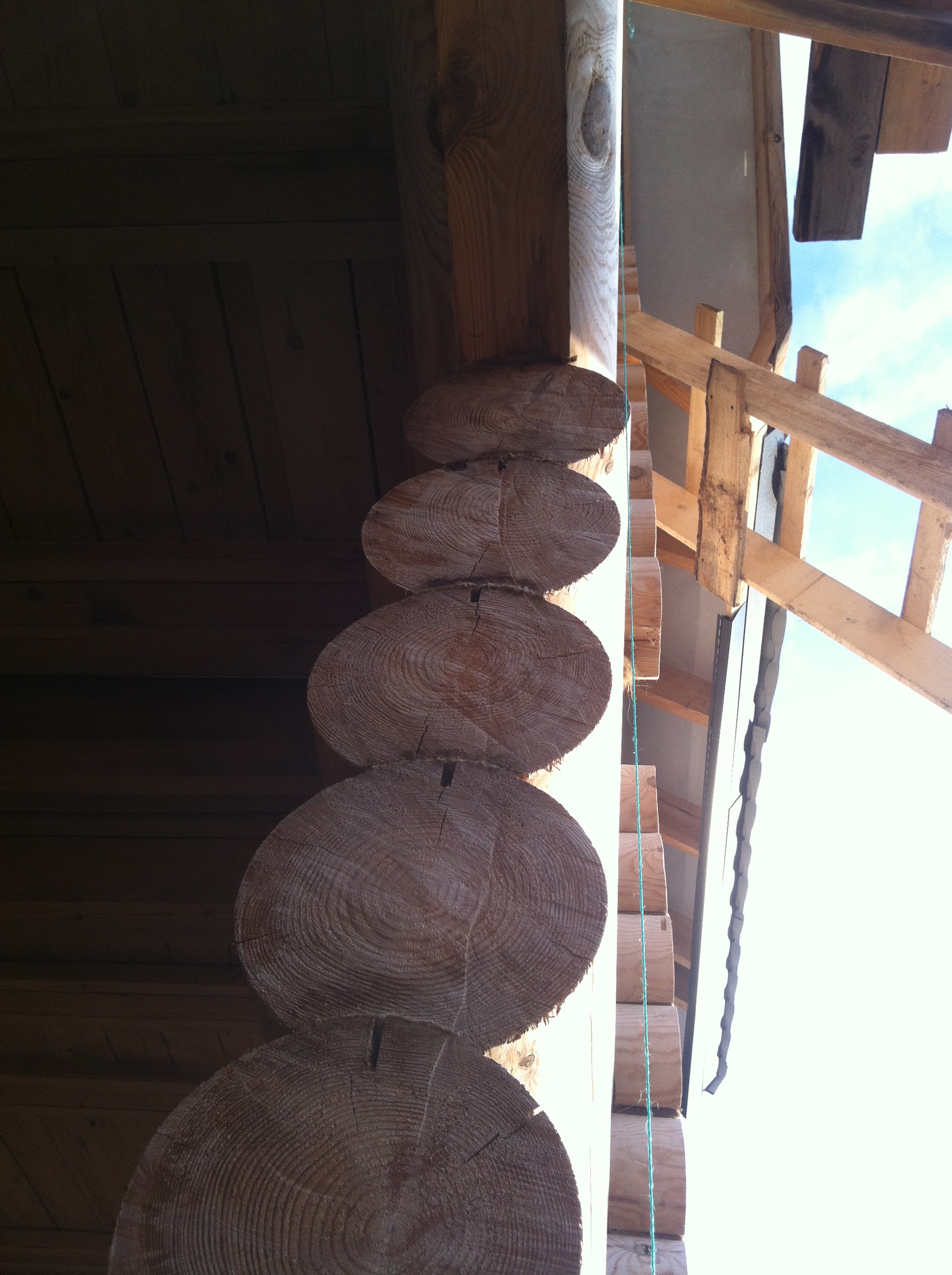

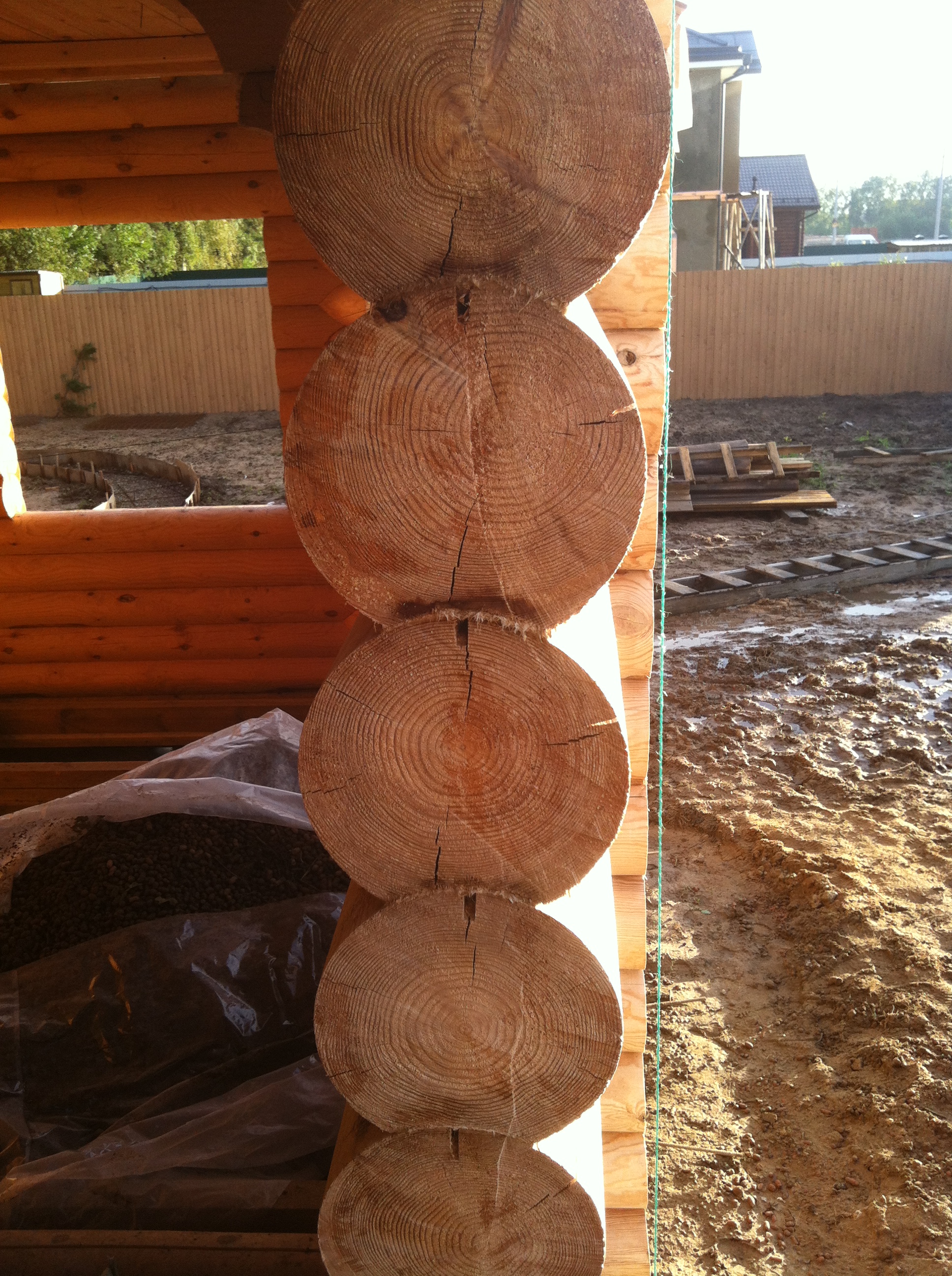

Ну как строили вы можете увидеть на первой фотке – видны маленькие чаши и зависшие бревна. Я еще тогда удивился – а мне говорят – не ссы, щели задавятся… Классическая разводка как оказалось. Таких чаш и зависов было 50 процентов, но это еще пол беды и не самый главный косяк.

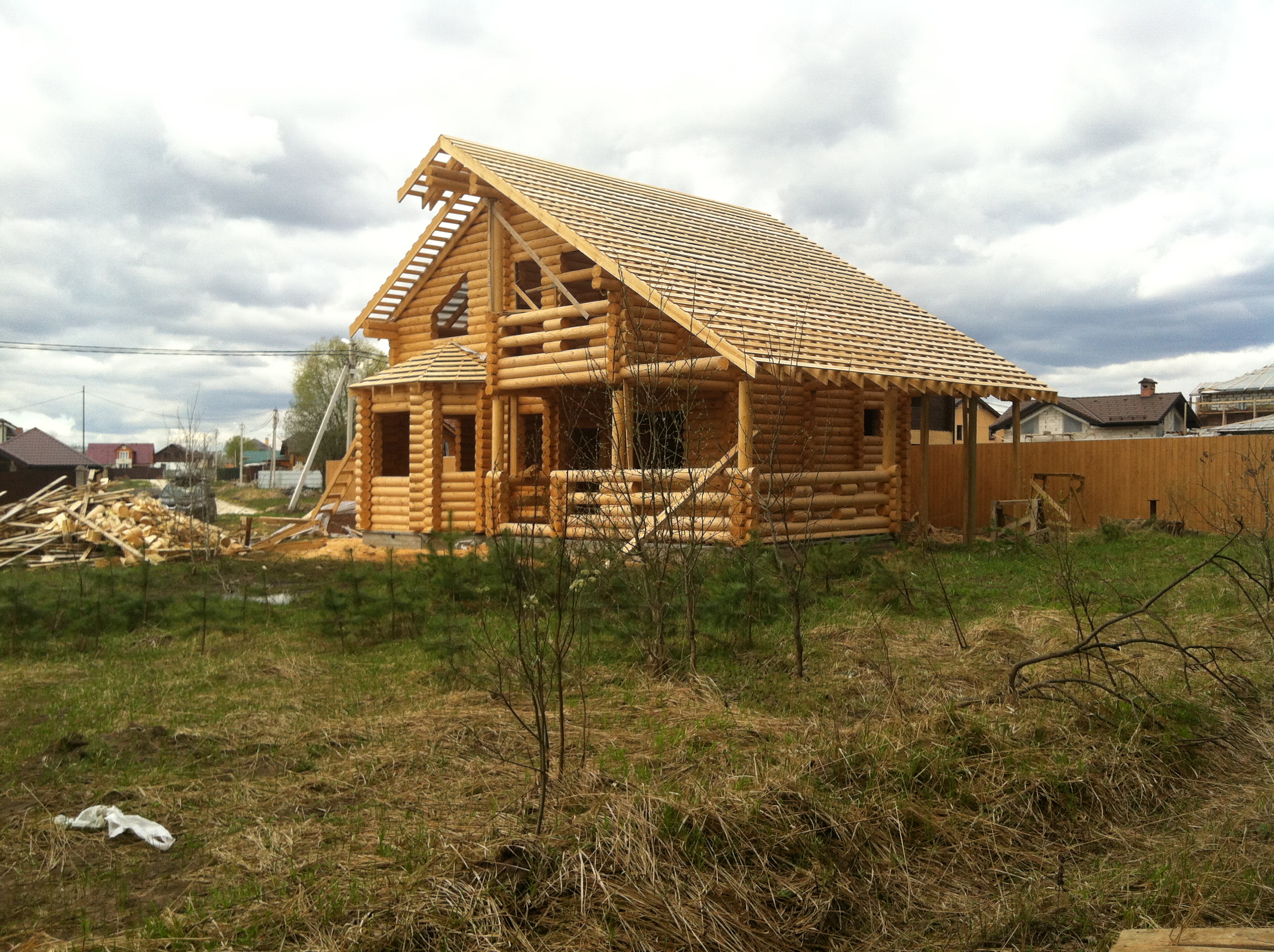

Дальше оплатил очередной аванс и началось тягомотина в стиле «леса нету», «новый губернатор все прижал и т.д.», и второй этаж мне возвели только в мае (рисунок 4). Крышу с мансардными окнами смонтировали и утеплили!! в августе (рисунок 5). Вот так все выглядело осенью на рисунке семь
Потом приехала еще бригада которая подшивала крышу сайдингом, делала водосточку – и еще поднимала дом домкратами и специально сваренными ими лапами (могу отдать строителям – может пригодятся) в 3-4 местах и пропиливала чаши там где зависы в чашах были сантиметров по 5. Этой бригаде Алексей был остался должен более 350 тыс. руб. и работала она чисто под авансы – я отдал последние 50 тыс. что должен был по смете Репенкову. Все сделали в итоге красиво и уехали.
Одновременно с июня 2013 я занялся ланшафтом участка, дом отстаивался потихоньку, активно сох, и как то раз прораб по земельным работам еще в июле-августе обратил внимание что одна стена дома у меня пошла дугой. Как это возможно при том что во всех стенах нагеля он мне объяснить не мог. Но факт остается фактом – отклонение от оси было порядка 4 см!! на высоте 2 метра… это раз в десять больше допустимых снипами нормам. Плюс сбоку это все стало видно визуально - обрезанные ранее ровно торцы частично вогнулись дугой внутрь, а выше двух метров - наборот наружу. Фотки этой «красоты» прилагаю (несколько рисунков 6 Дуга)

И начали мне показывать все косяки. А там помимо этой стены дугой- одна из стен вываливалась наружу – отклонение второго этажа (где стропила опираются на верхнее бревно) от фундамента - было сантиметров 7-8 уже, и это при том что зимой на крыше снега не было – все сдувало… Как оказалось потом – горе строители хоть и сделали мне скользячки – но для надежности прифигачили стропила к верхним бревнам гвоздями – может им так легче было строить , не знаю.. А потом шляпки гвоздей прикрыли скользячками.
Так же выяснилось что стропила в коньке были скреплены просто через просверленные дырки болтами, без единой укрепляющей стальной пластины. Рано или поздно треснули бы от конька до дырке ибо один из скатов у меня 10 метровый, крыша тяжелая.
