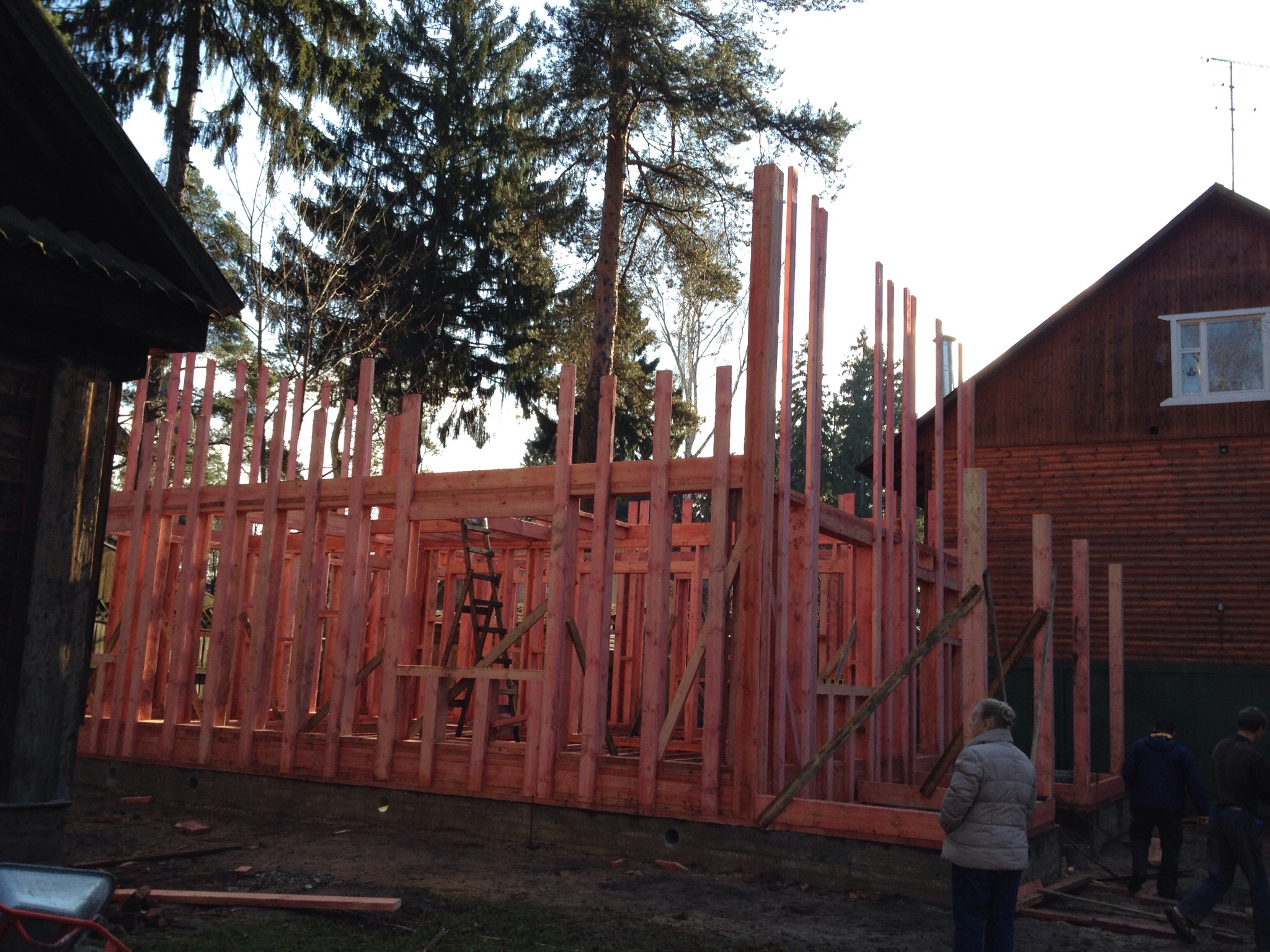

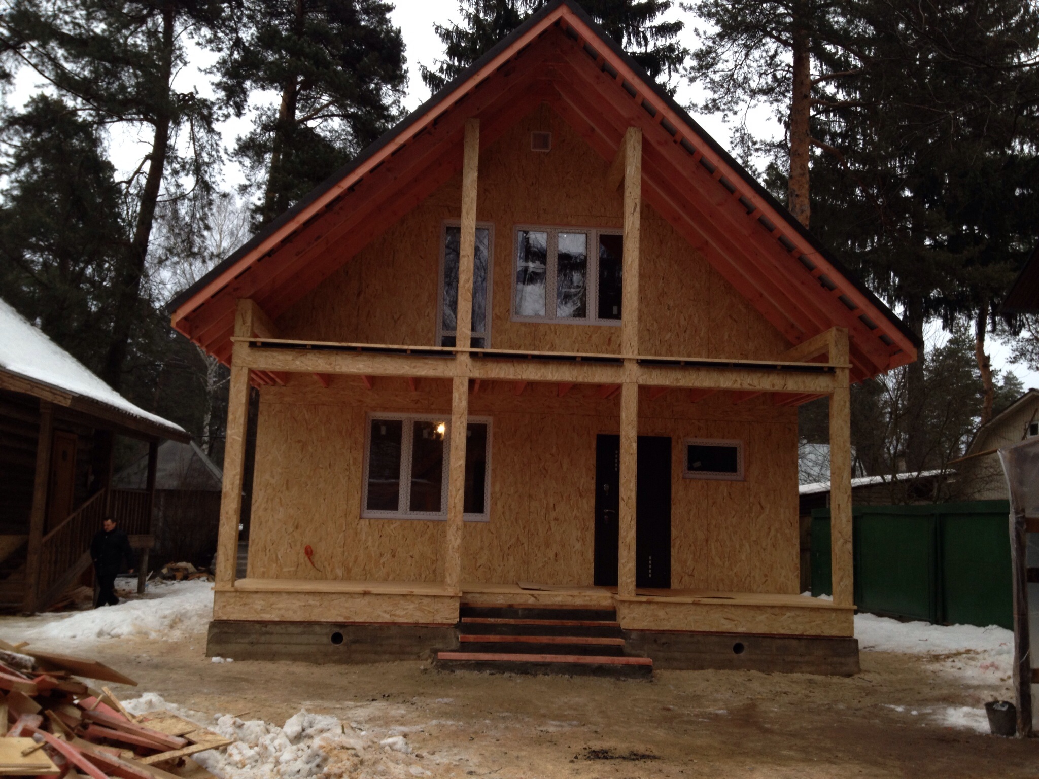

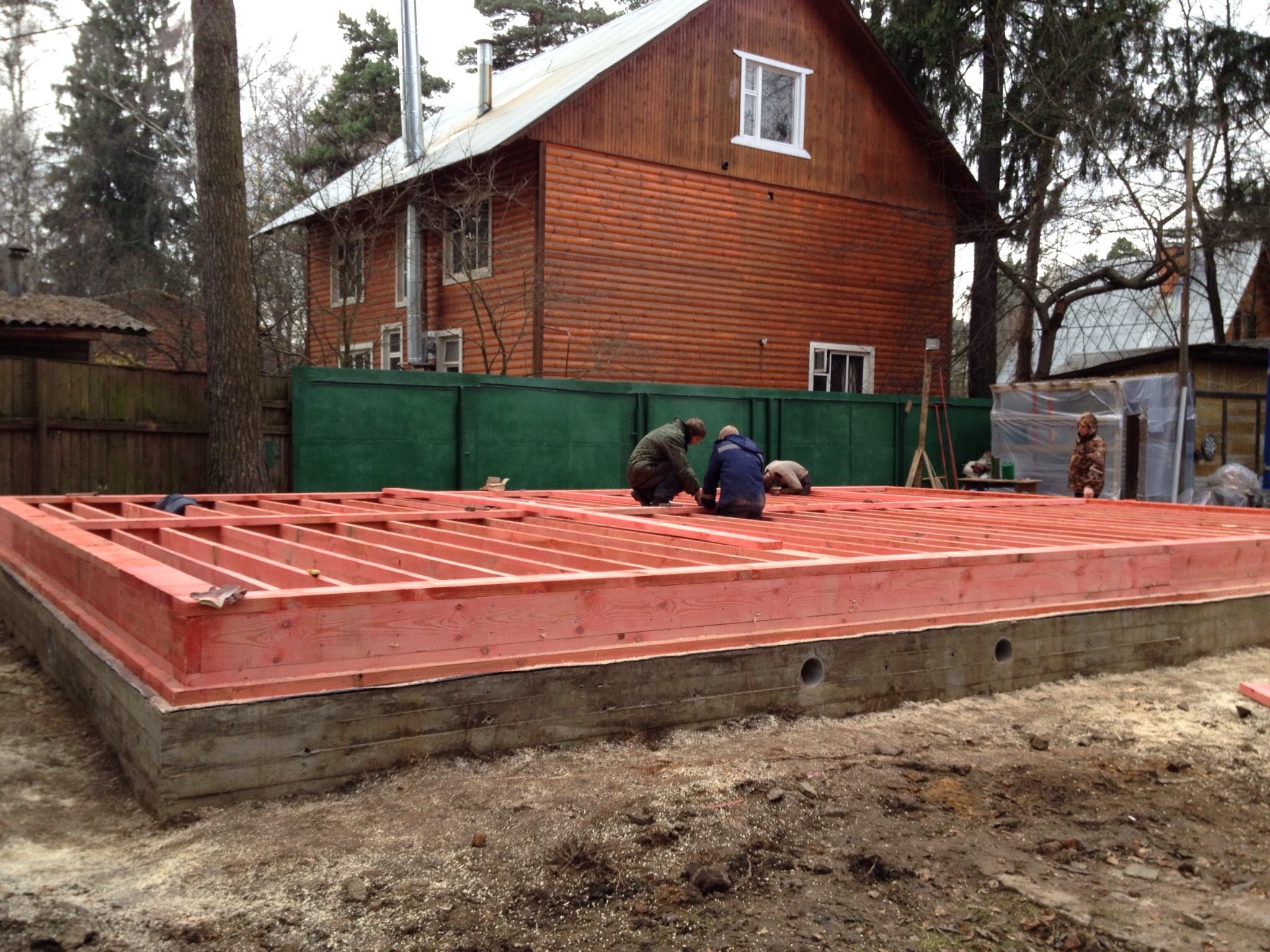

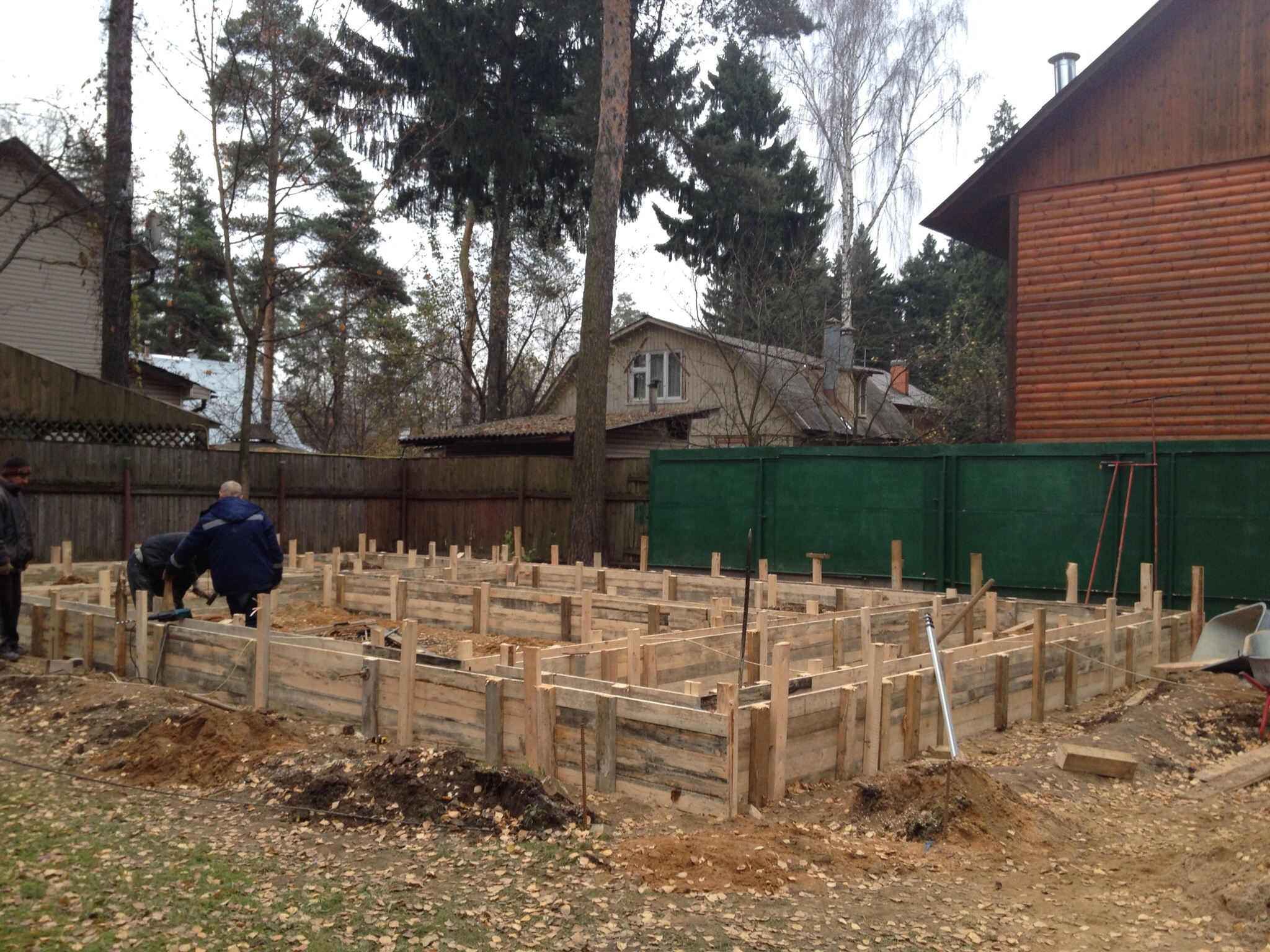

Добрый день. Познакомились с компанией "Терем АРТ" на выставке в марте 2013. Заказали проект дома 110 кВ.м. Все лето готовили участок к стройке и в начале октября стройка началась!
Добавлено после 3 минуты 16 секунд:
Каждую субботу на строительной площадке мы видели как растет наша мечта.
Добавлено после 5 минут 38 секунд:
Дом построили за три месяца. Компанией "Терем АРТ" очень довольны, отдельное спасибо строителям. Мы не разу не пожалели, что выбрали именно эту компанию.

@Фрегат
Хороший дом, я бы конечно затяжку по фасаду поставил.
