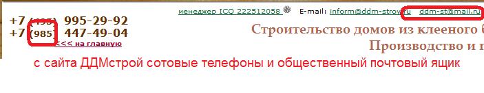

Меня всегда удивляли компании, которые подробно рассказывают, что у них дорогое оборудование, большой опыт работы. А на сайте сотовые номера телефонов и ящик на mail.ru
почему если люди тратятся на производство не тратятся на связь?

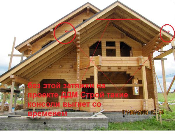

werunia писал(а):мы всегда проектировали индивидуальные дома своим клиентам
бегло проглядев представленные фотографии, например
для ДДМСтрой - так строить нельзя
в отзыве скажу: без затяжки, со временем мауэрлаты со временем все "уйдут"

Уважаемый Эксперт!
Спасибо, что не оставили нас без внимания!
В скриншоте с нашего сайта, который Вы разместили в своем сообщении, видно, что на 1м месте указан городской многоканальный телефон, но т.к. многие Заказчики любят звонить сразу на моб., мы размещаем дополнительно к городскому моб. телефон дежурного менеджера, который к тому же на связи в любой день, включая выходные и праздники и в любое время.
Также после e-mail с нашего сервера, указан доп. ящик на mail.ru, на случай сбоев в работе сервера.
У нас в офисе Заказчики могут посмотреть через web - камеры, установленные в наших цехах, работу нашего производства в режиме on-line.
Так что с затратами на связь у нас все в порядке...

werunia писал(а):... Стропильные системы в наших домах сначала рассчитываются конструктором, а потом изготавливаются и собираются на объекте. Будем рады, если Вы найдете время ознакомиться с нашими Товарами и услугами.
С уважением, ДДМ - Строй.
Прошу прошения, что "встрял" в разговор...
Уважаемый ДДМ - Строй, мне не довелось сотрудничать с вашей компанией, я не видел ваших проектов, не знаком с вашими заказчиками, потому не могу дать никакие отзывы….
Понимаю, что фотография не дает четкой картины о конструктивных особенностях дома. Но внимание привлекла конструкция именно по этого дома, что на фотографии. Вам не трудно бы поделиться схемой (нет не чертежами, хотя бы схемой) стропильной системы тут, на форуме - хочу понять (для себя) секрет установки стропил, разобраться в узле опирания и узнать, почему и за счет чего, на конструкцию стены не будет действовать горизонтальная составляющая от нагрузки покрытия кровли.
Не поймите превратно - это только для самообразования и у меня большие сложности, что бы попасть в ваш офис, а тем более на объекты.

werunia писал(а):Стропильные системы в наших домах сначала рассчитываются конструктором
У Вашего дома от ДДМ строй возможны два типа крепления стропил - жесткое и на скользящих опорах.
Судя по столбам, на которых нет регулировочных элементов, я посчитал, что крепление жесткое.
У Вас консоль на 4 пролета стропил, визуально 800 мм меж ду стропилами - следовательно консоль 3 м 20 мм. Осадка все равно будет, поэтому мауэрлаты будут испытывать горизонтальную нагрузку. И при такой консоли они уйдут в сторону.
Возможно применение скользящего соединения стропил, но в этом случае вся нагрузка будет сосредоточена на коньковом брусе, который у Вас отсутствует.
Поэтому выложите эпюру нагрузок на часть кровли над холодным помещением и расчет, давайте публично проверим. Если не прав, мы на форуме все адекватные люди, мои извинения Вам гарантированны.
werunia писал(а):дополнительно к городскому моб. телефон
Касательно этого вопроса, никогда не видел у таких компаний как Газпром, Лукойл, наконец Хонка мобильных телефонов на сайте и ящиков на mail.ru. Я дам совет (мой комплимент для ДДМ строй), есть такая штука как переадресация звонка, настраиваемая по времени суток, дню недели, сигналу занято и т.д.

Уважаемый Эксперт,
Жаль, что в ветке про отзывы о нашей компании мы с Вами обсуждаем фото нашего дома и рациональность размещения моб. номера на сайте.
По стропильной системе отвечу позже. А насчет моб. телефонов на сайте... ни Лукойл, ни Газпром не работают с частными клиентами, которым нравится звонить на моб., а не на секретаря - это решение результат пожеланий Заказчиков, а не наше делание показать, что у нас есть моб. телефон помимо городского.
Ваш любезный совет по переадресации звонков с АТС у нас применяется для тех, кто любит звонить на городской номер, но есть большая масса, кто уверен, что именно с мобильного ответят всегда...

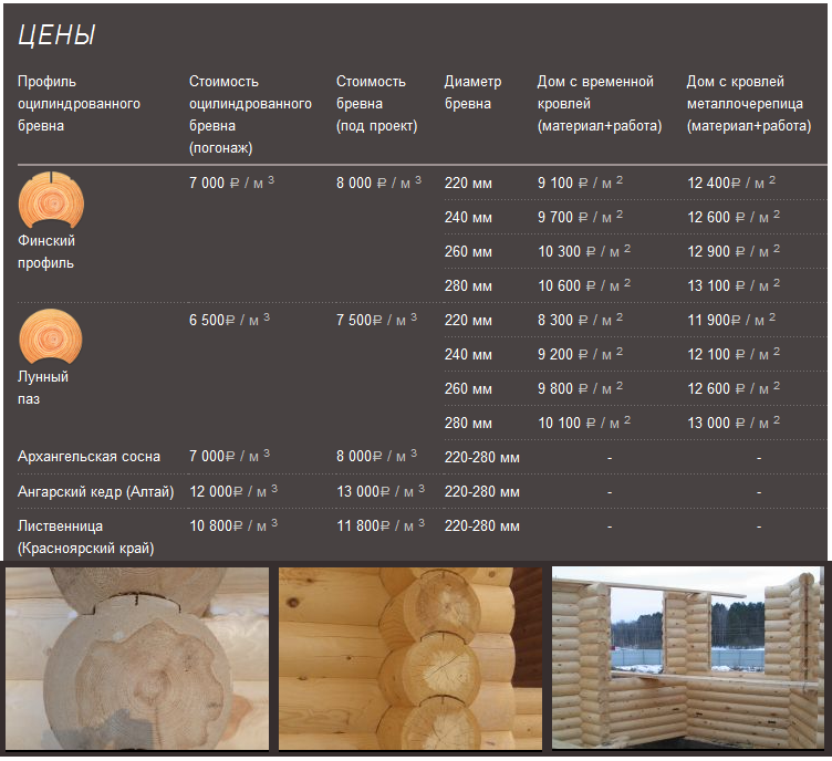

Тема: Re: Кто строил с КС-дом или ДДМ-строй? Нужен отзыв.
Роман писал(а): ...Теплые стены без конопатки, непродуваемые. Зайдите к ним на сайт...
Зашел на сайт компании КС-Дом. Нашел сообщение, что стена из оцилиндрованного бревна "финского" профиля отличаются улучшенной теплосберегающей характеристикой. Красивый профиль, но требует добротных станков и качественного леса…
финский профиль оцилиндрованное бревно, цены...
Вопрос самый простой, разве оцилиндрованное бревно не подвержено усушке, появлению трещин, деформации. Или рассматривается только идеальное бревно, с равномерным распределением годовых колец, стены из которого будут иметь только вертикальную усадку. И как быть с самым слабым местом в бревне - чашах, ведь там бревно более всего подвержено деформации...
Или что-то упустил в этих технологиях?
