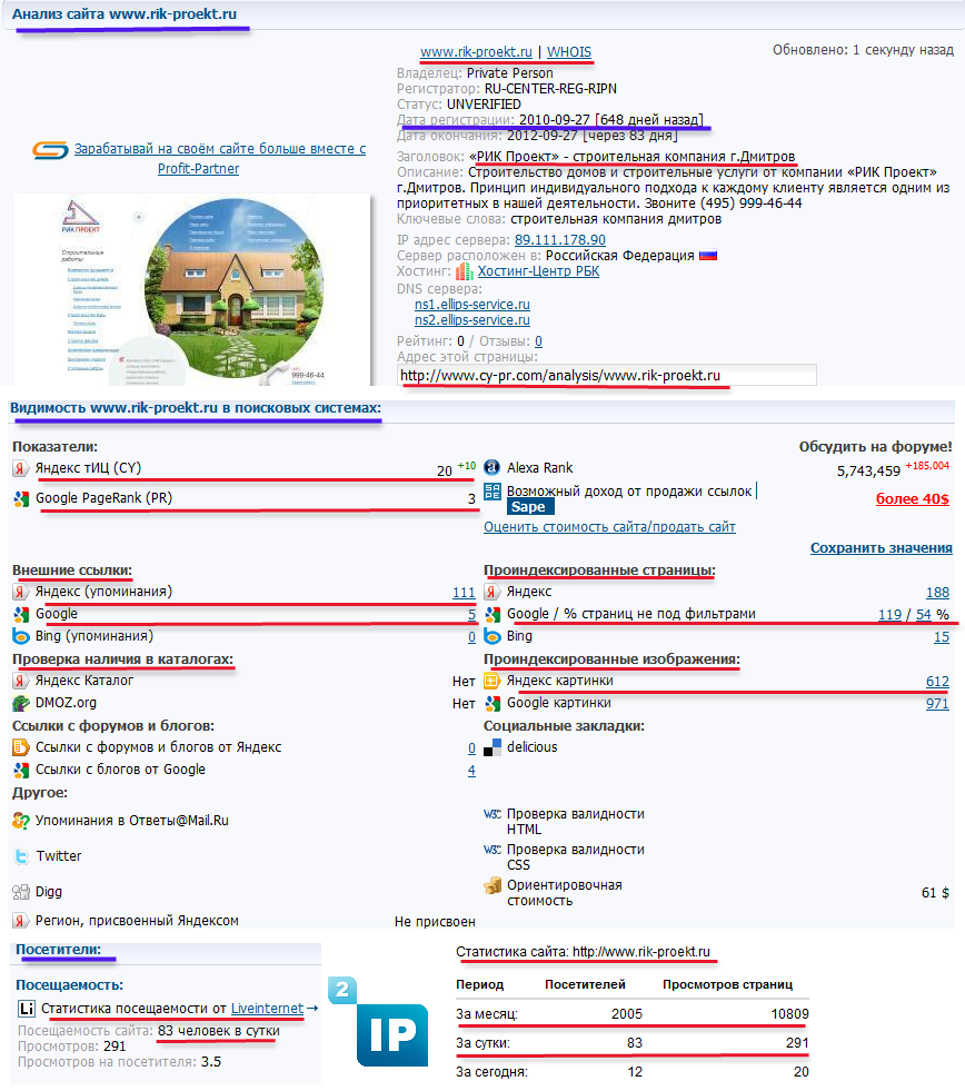

Отзывов о компании РИК проект я не встречал. Но на сайте у них не все складно. Сайт создан в 2010 году, посещаемость не высокая. Посмотрите анализ сами.
Анализ сайта rik-proekt

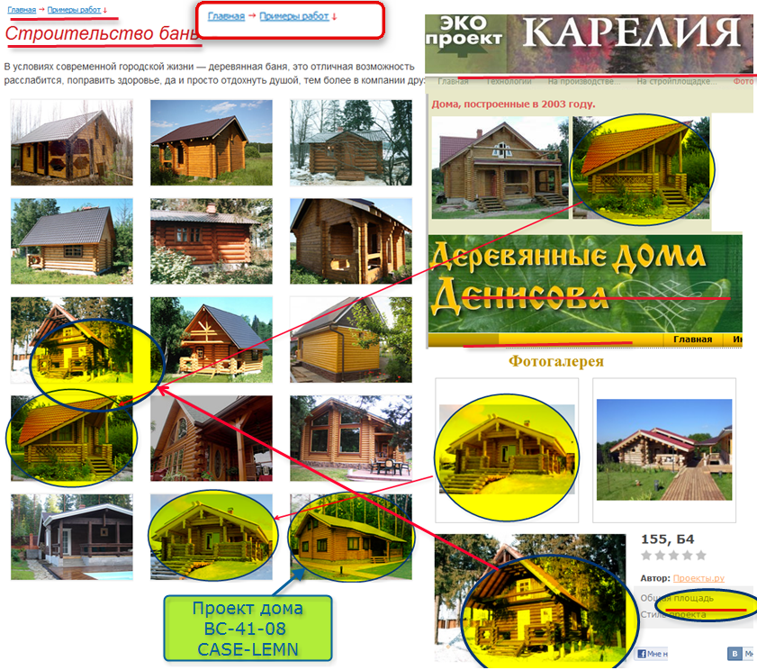

Стал смотреть работы компании, самый простой раздел "Строительство бань". Посмотрите сколько тут вопросов.
Строительство бань примеры работ

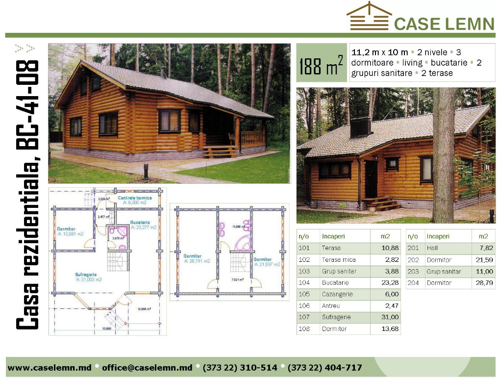

Не берусь судить, кто у кого взял чужую работу, но в раздел бани попал даже проект жилого дома BC-41-08 CASE-LEMN с зарубежного сайта.
Проект дома BC-41-08 CASE-LEMN

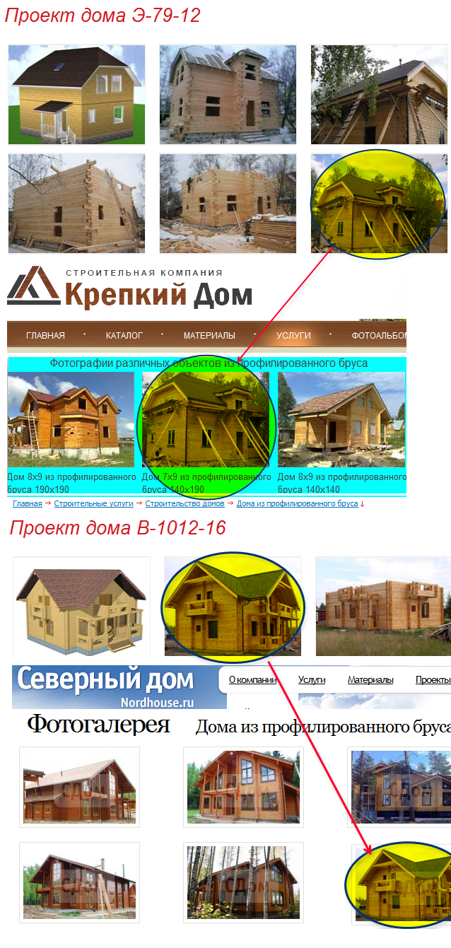

Кто чьи проекты берет, тоже не могу сказать, но они удивительно похожи.
Использование проектов

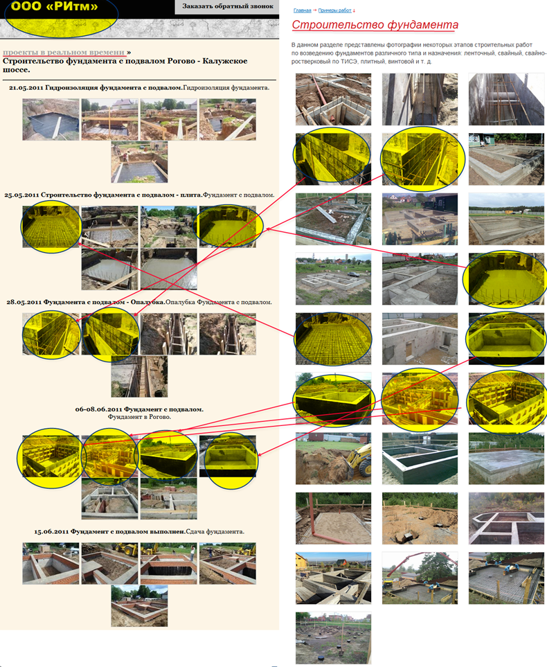

Создается впечатление, что разработчик сайта заполнил информацией по тематике, не обязательно связанную с работой компании. Компания организовала «регулярный фотоотчет этапов строительства», но и тут интересные вопросы строительства фундаментов в реальном времени...
Строительство фундаментов в реальном времени..

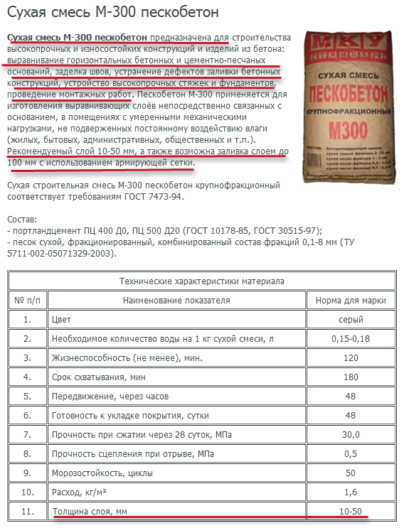

Мои опасения подтвердились, когда я внимательно прочитал, ЧЕМ они мне заливали армопояс - КЛАДОЧНО-заливочной СМЕСЬЮ м300, которая не предназначена для заливки более 10 см!! Армопояс- 20 см!!

Витталий писал(а):... привезла бетономешалку и 15-18 мешков пескобетона м300..., должны были привезти еще и гравий.
..."бетон"- который сыпется ... в местах перемычек арматуры появились трещины, ...
... заливали армопояс - КЛАДОЧНО-заливочной СМЕСЬЮ м300, которая не предназначена для заливки более 10 см!! Армопояс- 20 см!!
Прошу прощения, что вмешиваюсь, но меня смутило утверждение подрядчика, что бетонный армированный пояс, высотой 200мм, можно выполнить из заводского изготовления сухой смеси М-300 под названием "Пескобетон". Ведь как бы ее не называли, это цементно-песчаный раствор с добавками и пластификаторами... Специально на сайте производителя смеси, нашел описание свойств и условия ее применения смеси.
Сухая смесь М-300 пескобетон
Уважаемые подрядчики, компания РИК проект, вы - не правы. :!: Для устройства армопояса H=200 мм применяются арматурный каркас и бетонная смесь на щебне мелкой фракции. Состав стандартный- армированный каркас + бетон , ее состав - цемент/песок/щебень/вода (марку бетона, пропорции не пишу, по проекту). Если принято решение использовать эту смесь(Пескобетон), то нужно армировать сеткой, а не каркасом и предельная толщина слоя 100 мм. Это рассчитано разработчиками смеси, ТУ на ее применение :!: Основное предназначение пескобетона- выравнивание оснований полов, заделка швов, ремонт дефектов бетонных конструкций, устройство высокопрочных, выравнивающих стяжек... Тут заказчик прав - подрядчик нарушил технологию устройства армированного пояса дома.

Уважаемые господа. В очередной раз сообщаем Вам, что на данном форуме наша компания не видит необходимости комментировать чьи-то высказывания и домыслы. Было бы нецелесообразно и бесперспективно вступать в полемику с многочисленными «ходунками» по форумам, кто знает технологии по чьим-то рассказам и статьям, кто строит дом один раз в жизни.
К примеру можно продолжить комментарий по клиенту с армопоясом (есть смесь кладочная М-150, есть м-300, а есть и пескобетон М-300, в пескобетоне используется мелкая фракция). Плотность гравия 650П, и т.д. Если рассчитать стоимость пескобетона, то его стоимость около 8500р/м3 готовой смеси, а бетон промышленный 4500 р/м3. Именно и по этой причине в том числе, где цемент замещается крупноформатным гравием, гранитом и т.д., а не цементом, и используется бетон промышленный. При маленьких объемах мы используем пескобетон, дабы не увеличивать стоимость строительства. Также предлагаю внимательно посмотреть на видео, где видно что перемычка 20см. при многократном ударе не рассыпается, а клиент берет куски россыпи с соседней части, а перемычку так и не сломал. Ну и что же Вы хотели от бетона 5 дня заливки в холодную погоду. Бетон,который полностью не встал, набирает максимальную плотность 35Мп через 28 суток при температуре 24С.). К сведению, гранит размером 50-60мм. крошится при одном ударе кувалды 10 кг. по швеллеру.

rikrikrik писал(а):... Если рассчитать стоимость пескобетона, то его стоимость около 8500р/м3 готовой смеси, а бетон промышленный 4500 р/м3. Именно и по этой причине в том числе, где цемент замещается крупноформатным гравием, гранитом и т.д., а не цементом, и используется бетон промышленный. При маленьких объемах мы используем пескобетон, дабы не увеличивать стоимость строительства.

Насчет пескобетона - Вы увеличиваете стоимость материалом, не предназначенных для применения именно в этих целях, в том виде, котором вы применили- толщина слоя больше,чем предусмотрено для применения пескобетона и армирование выполнено не сеткой. Повторяться не буду - просмотрите комментарий kinto немного выше.
Теперь насчет промышленного бетона. Он тоже изготавливается на щебне: мелкий(т. н. еврощебень) фракции (3-8мм), мелкой фракции(5-20) и средней фракции (20-40). Заказать и завезти небольшой объем 2-3 куба на фракции 5-20, быстро уложить не тратясь на приготовление "пескобетона", но по цене в два раза дешевле - арифметика ваша. Кто выигрывает? Компания - она применила дорогостоящий материал, не предназначенный для этих целей.
