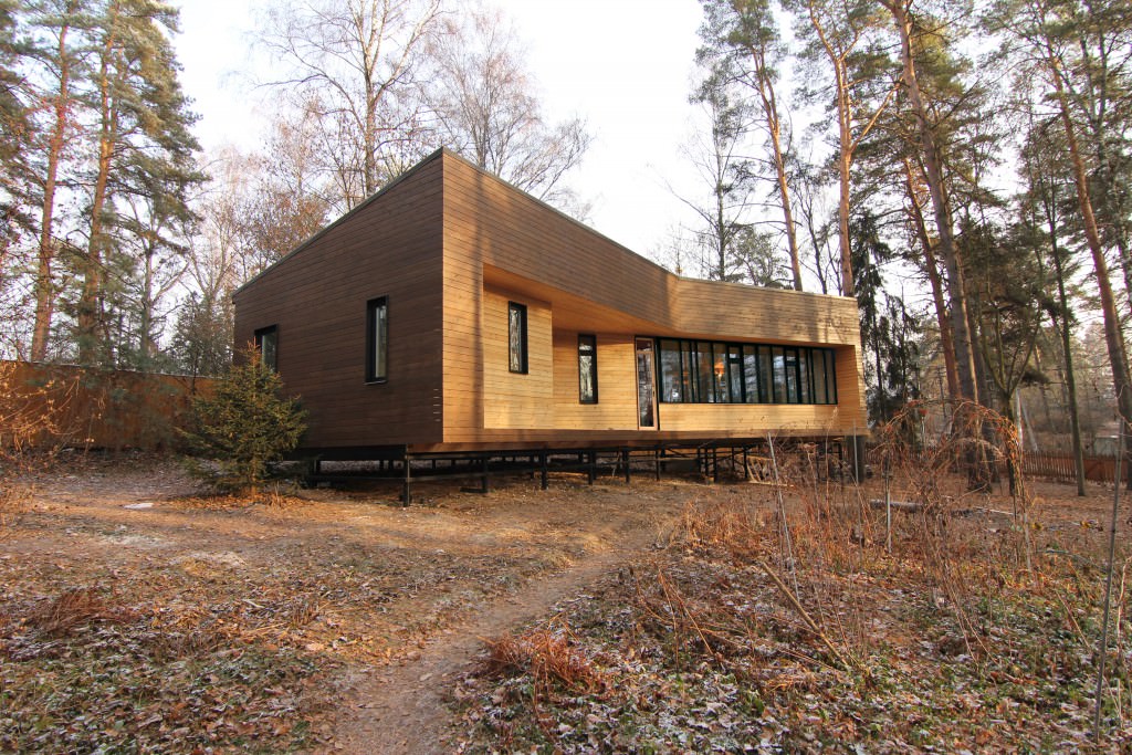

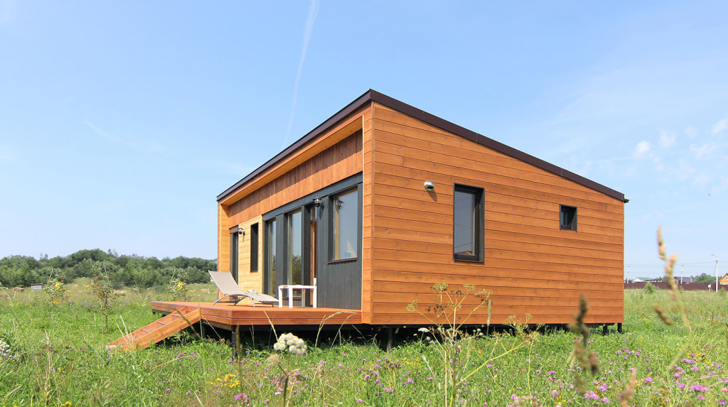

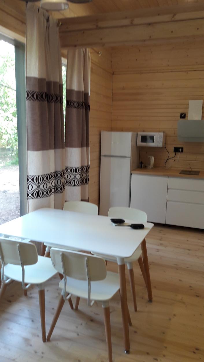

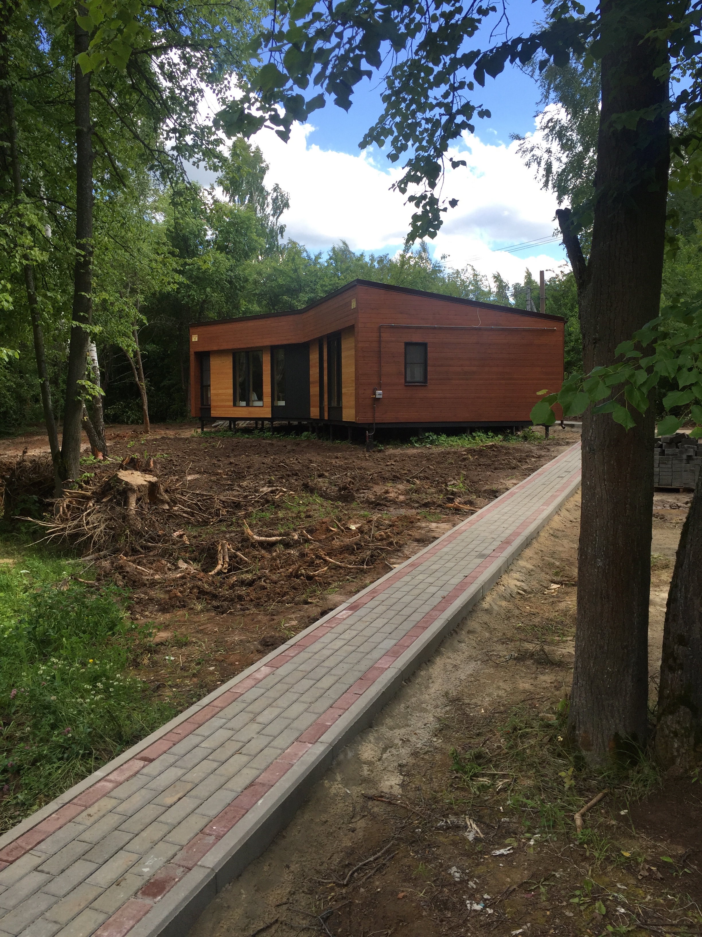

Да, домики неплохо смотрятся внешне. На это все и рассчитано. Фото моего дома (три модуля) на сайте (в черно коричневом цвете с печкой). Кстати по поводу печки - ее присутствие было мое обязательное условие. Как сказали печники – теперь или противопожарные шторы на левое окно или несильно топить, а правой розеткой тоже нельзя пользоваться. Казалось бы, уменьши окно слева и передвинь на 20 см розетку вправо и все будет хорошо. Так нет. Это к качеству архитектуры.

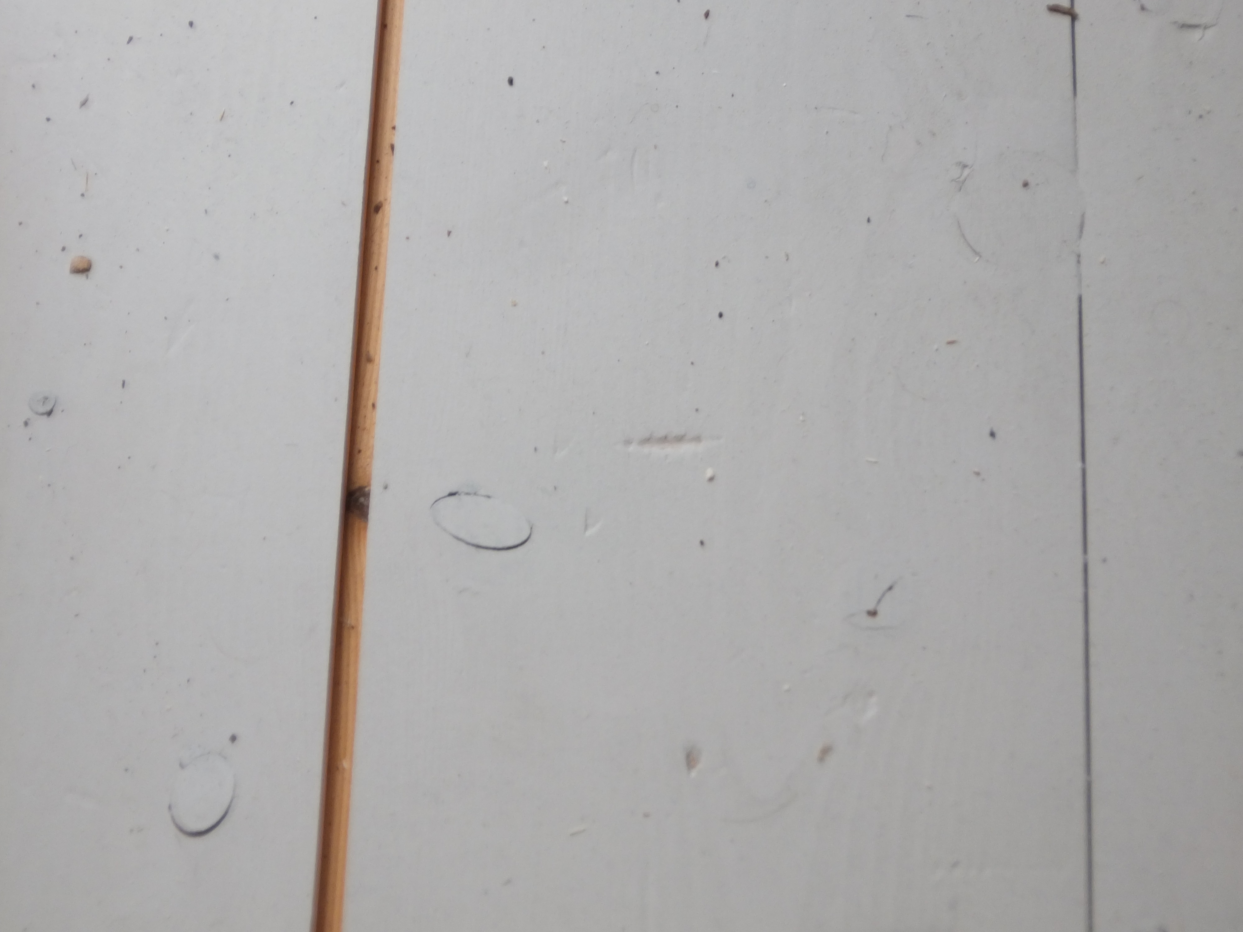

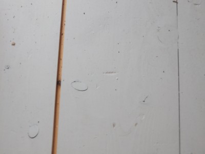

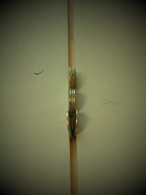

Пол

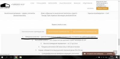

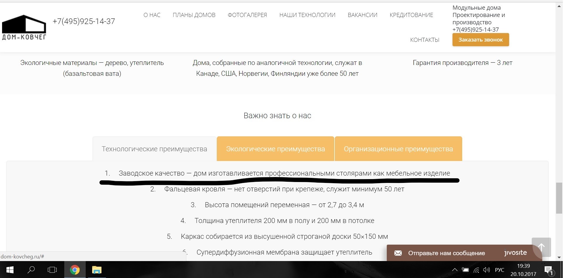

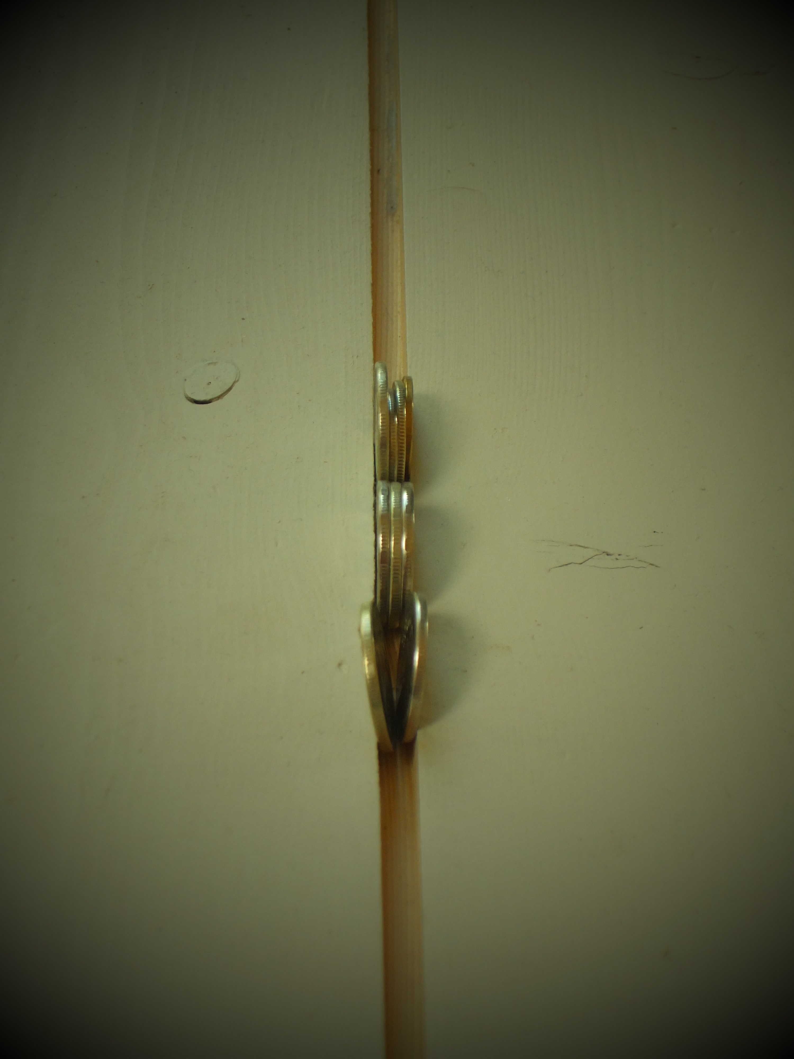

Щели между половицами до 8 мм. «Заводское качество — дом изготавливается профессиональными столярами как мебельное изделие» -цитата с сайта.

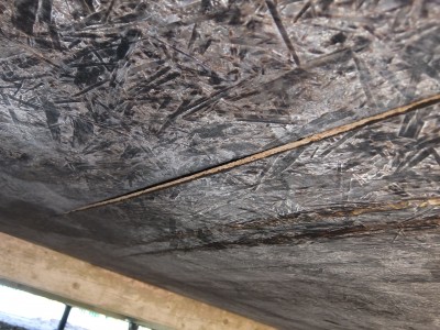

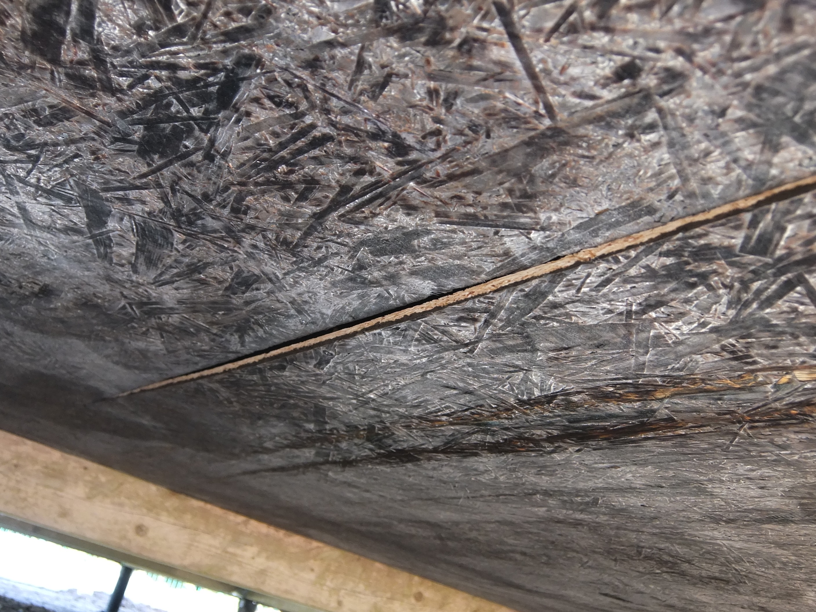

Снизу подшивка из ОСП плиты отваливается.

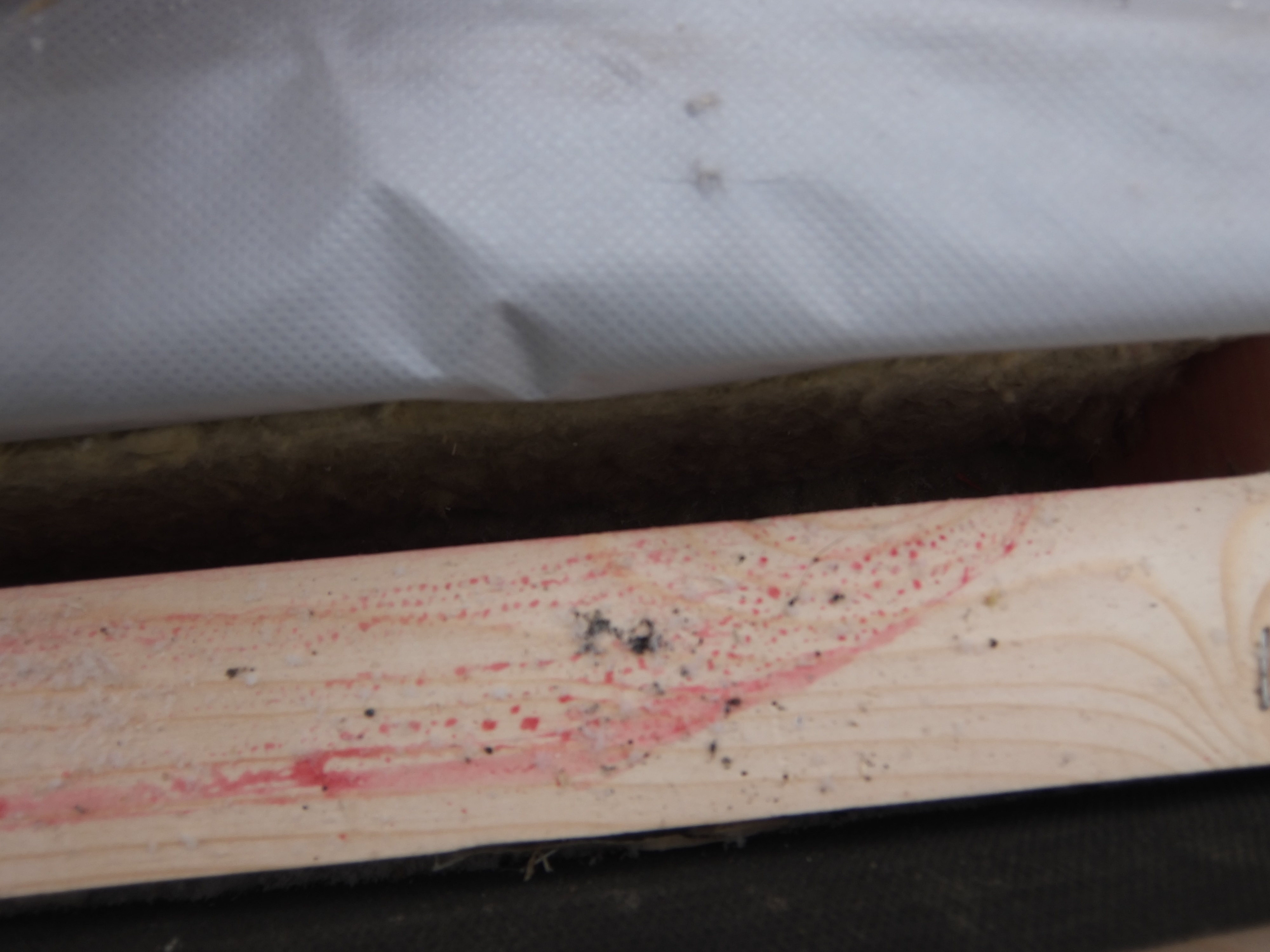

Во всех четырех углах на высоту двух досок вообще не было утеплителя. Оттуда дует холодный ветер. Стали вскрывать обнаружили, что в некоторых труднодоступных местах вместо трех слоев утеплителя проложен один 50 мм.

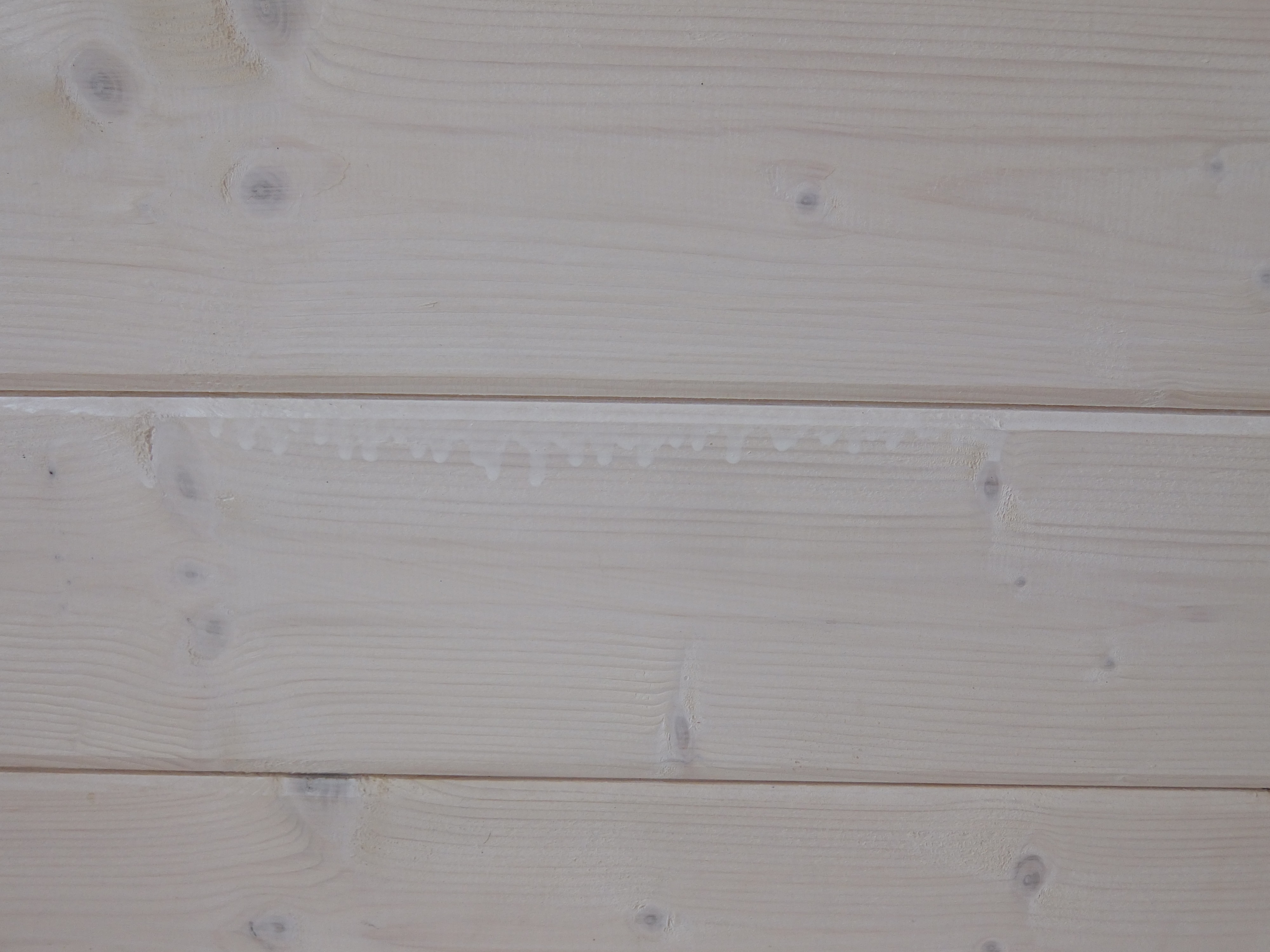

Каркас дома где-то антисептирован а где-то нет.
Покраска

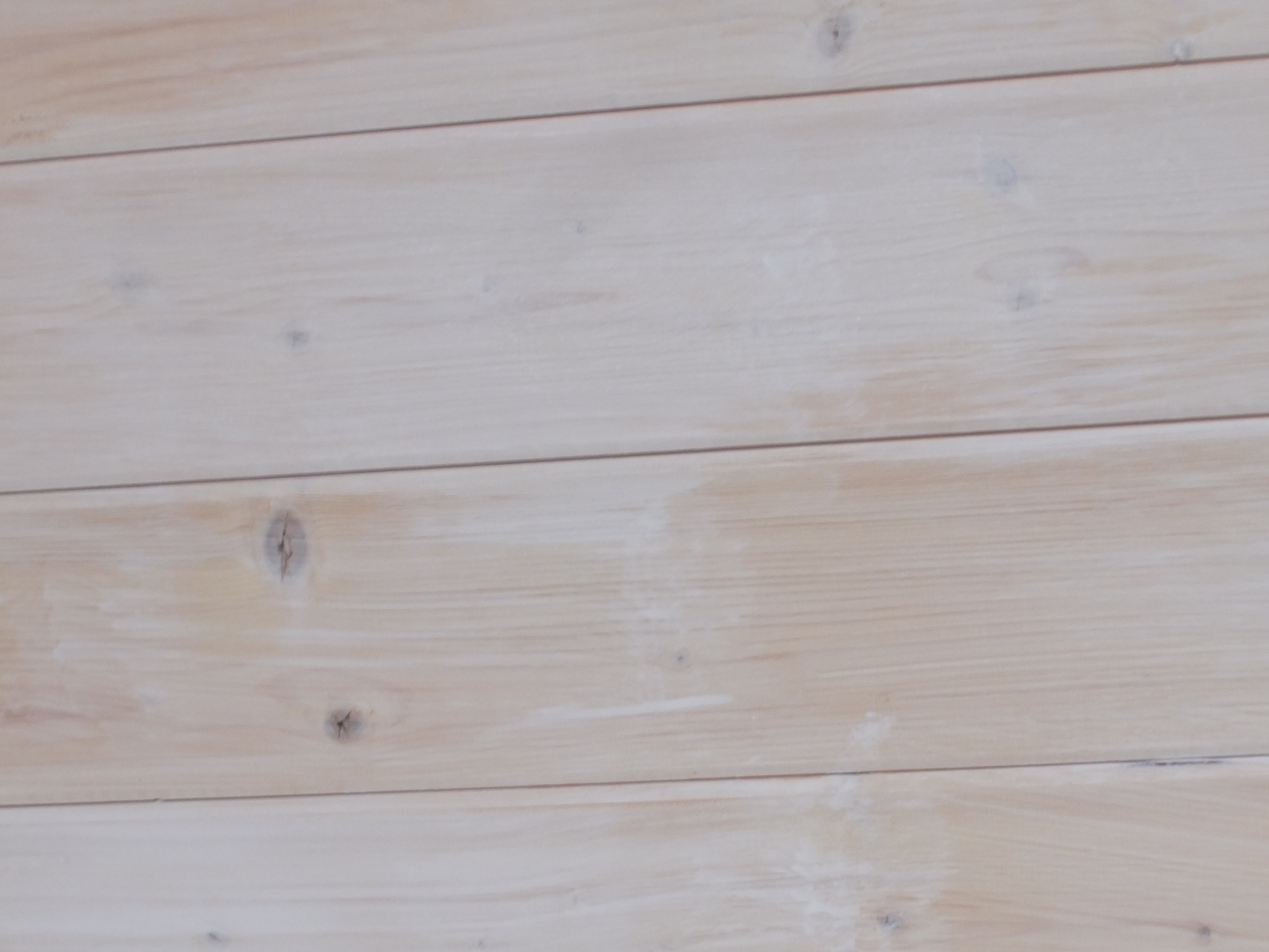

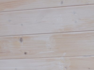

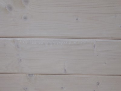

Ген директор Брайловская уверяла, что шип в вагонке покрасят. Конечно обманула – не покрасили.

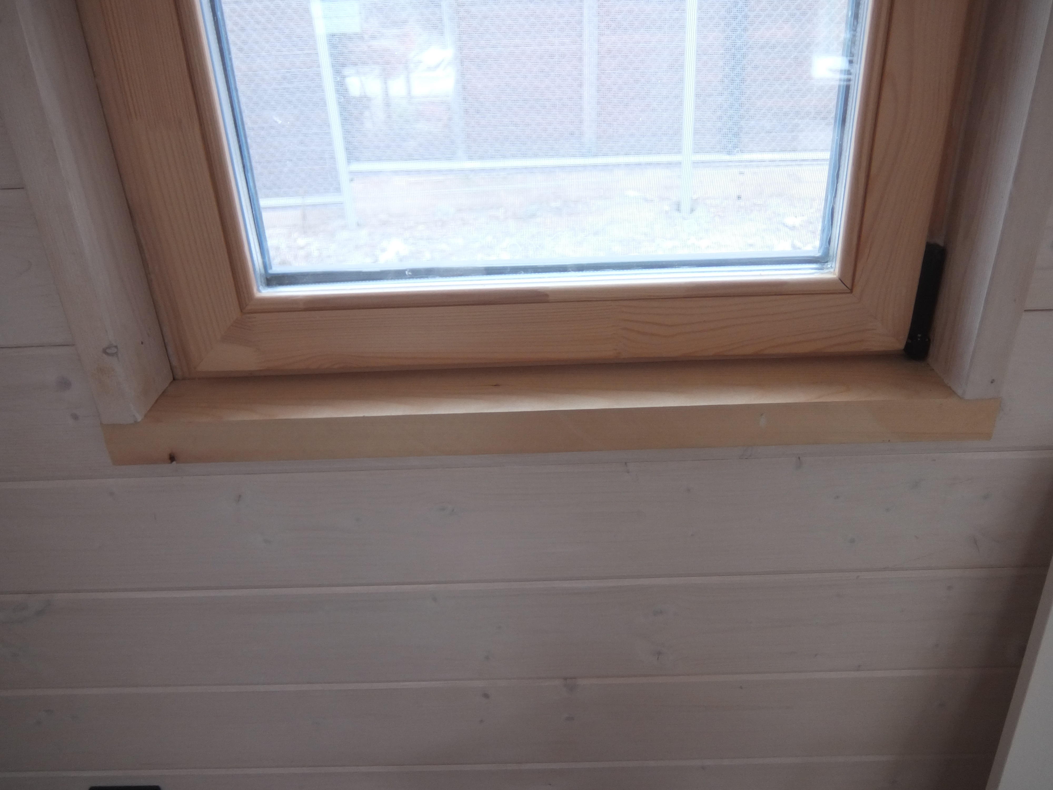

Окна двери
Только на третий месяц приехал представитель оконной компании отрегулировал окна (работники компании — это сделать не смогли). У представителя купил и поменял входную дверь.

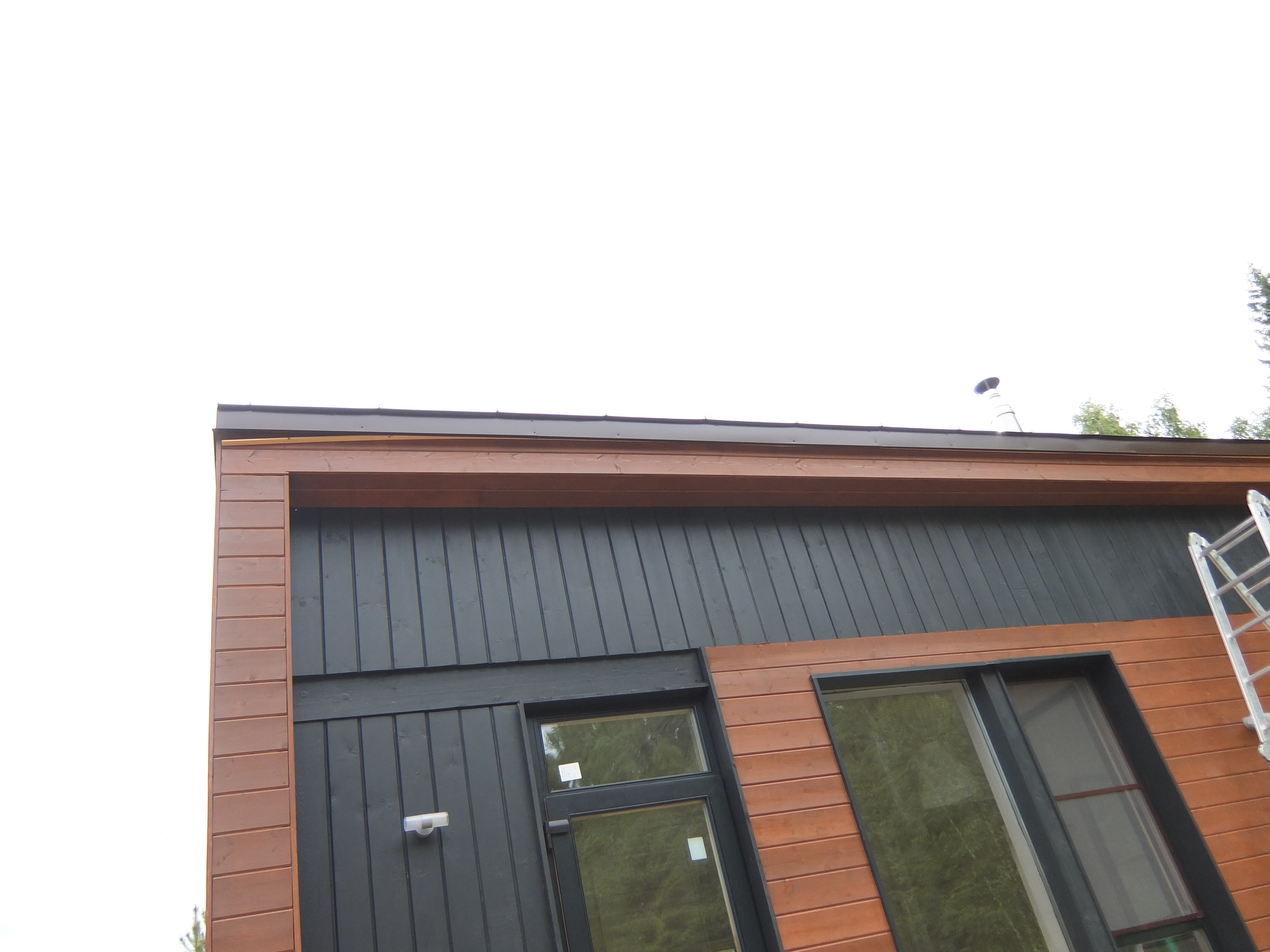

Крыша
Как сказали эксперты по кровле из Уникмы работа сделана с отвратительным качеством (из-за этого при порыве ветра металл хлопает по обрешетке с жутким шумом). Но самое главное, что кровля сделана с одинарным фальцем а по ГОСТУ от 2011 года кровля с таким углом наклона должна быть сделана с двойным фальцем

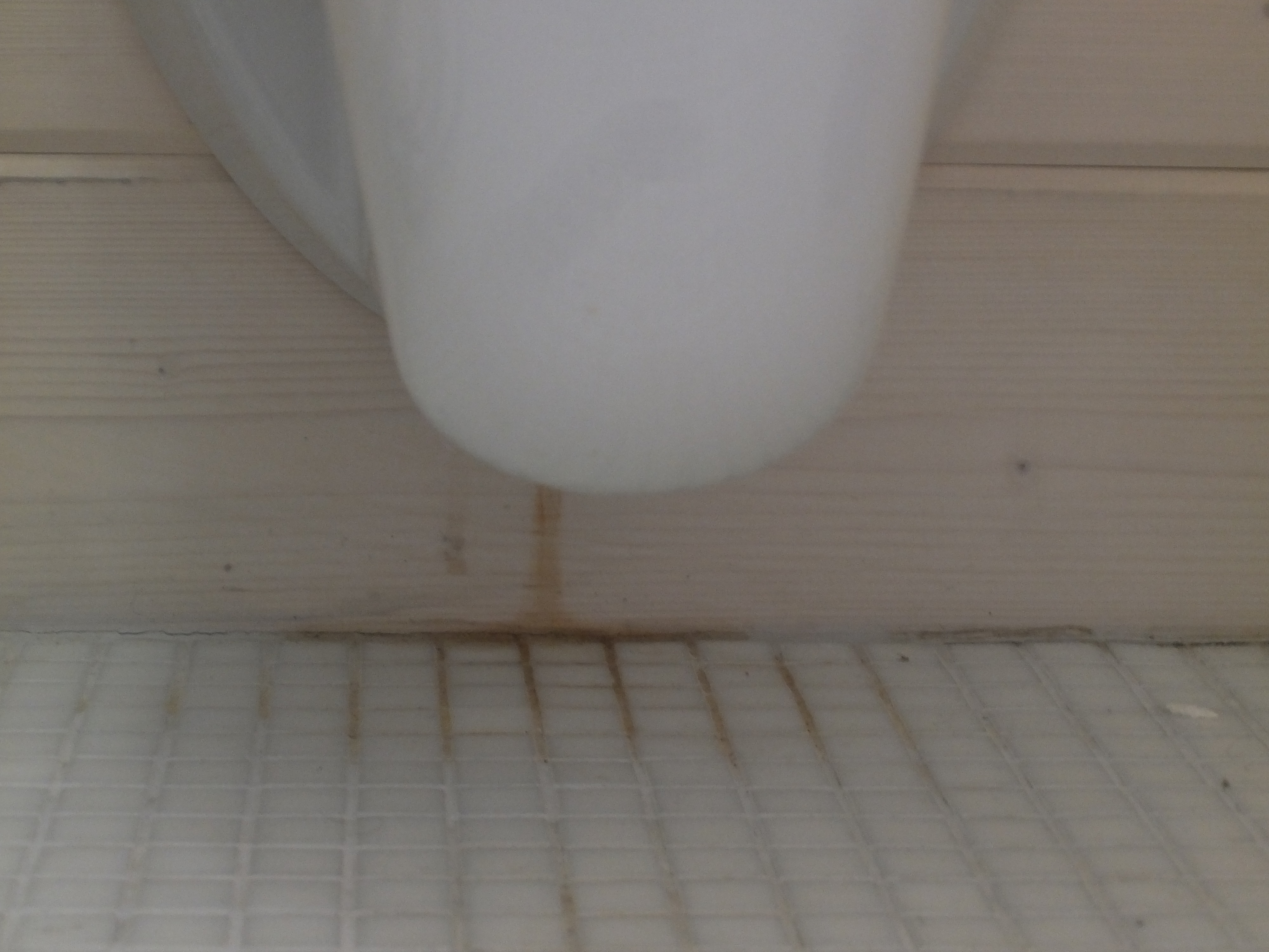

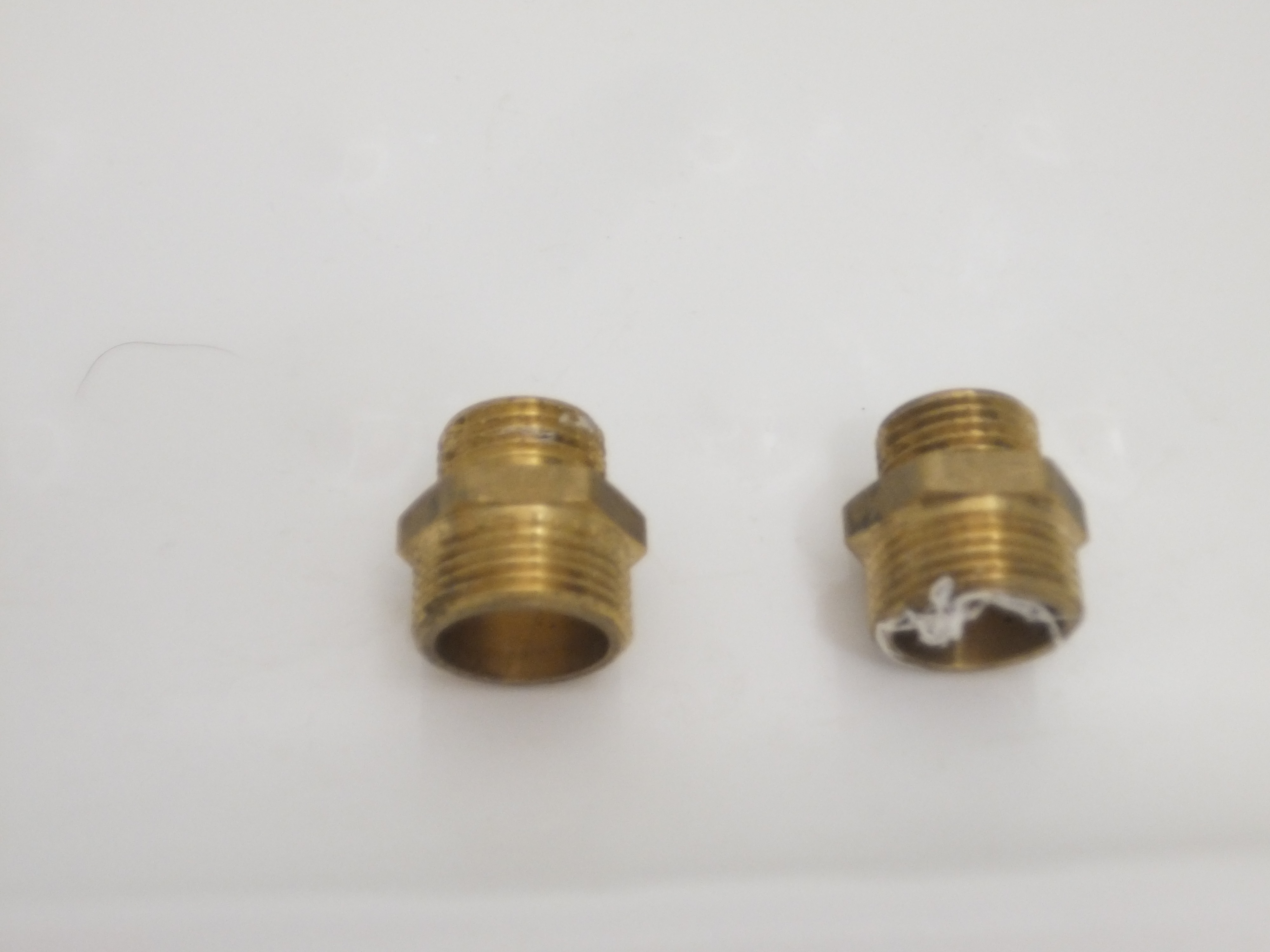

Сантехника
Протекает все, что только может теоретически протекать, даже соединение унитаза с отводящей трубой. Вода льется между душевым поддоном и стенкой прямо на слой утеплителя в полу. Апофеозом конечно служит труба, проложенная с отрицательным уклоном в закрытой нише между душем и кухонной мойкой.

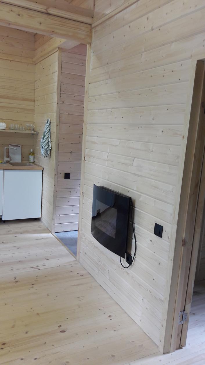

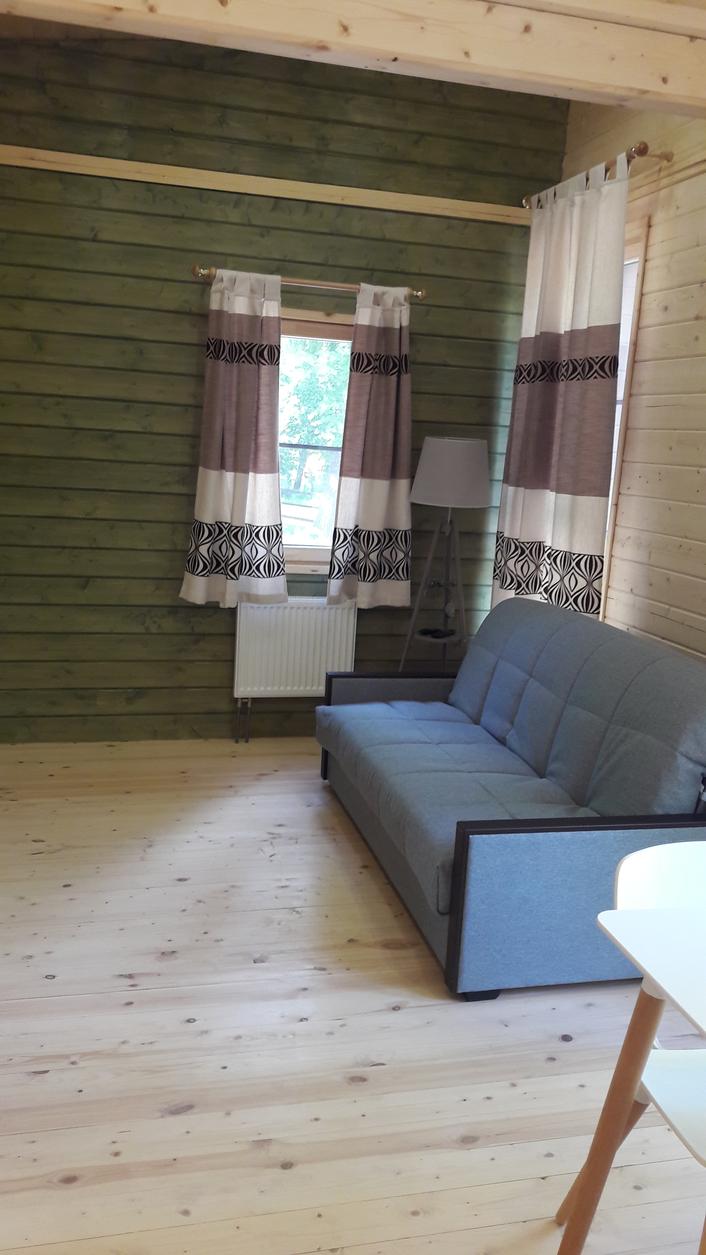

Заголовок отзыва: Гостевой дом (для дома отдыха Таруса)
Дата посещения организации: 2017-10-19
Оценка: 5
Текст отзыва:
Хочу рассказать о своем опыте работы с Натальей и ее компанией Ковчег, у нас семейный бизнес, который постоянно расширяется (дом отдыха в Тарусе), так что опыт с различными подрядчиками имеем не малый, начиная от локальных строителей. С Натальей работали первый раз, и, немного волновалась, ведь решение довольно новое - молельный дом. Для нас архитектор переделывал планировку и из стандартного Ковчег-7 сделали дом на 2 коттеджа, а между ними расположили котельную. В итоге дом получился очень удобный. Монтаж дома попадал на конец зимы - весну, таял снег, у нас на участке было очень много воды,земля мокрая, участок не ровный. Пришлось и деревья для подъезда срезать, и подкладывать доски, немного выровнять участок. С учетом этих задержек ребята уложились в две с половиной недели.
Правда, долго не могли покрасить крыльцо, но это опять же из-за дождя. Замечаний не было по монтажу.
Отмечали проблемы со сливом воды из душа, договаривались о приезде сервисного специалиста, но наш мастер прочистил и все стало нормально, видимо был засор. Дом эксплуатируется под заселение гостей май-октябрь, нареканий не было.
В итоге: мы с мужем довольны - для наших целей дом хорош .Очень удобная планировка, все продумано,каждый раз отмечаю как хорошо расположены все эл.розетки.
Готова похвастаться фотографиями

В июле 2016 года увидев ролик на форум хаусе заинтересовался домом ковчегом. Съездил на выставку домов (тогда там еще был выставлен дом ковчег), где впервые встретился с архитектором и ген. директором Брайловской Наталией Николаевной. Выставочный дом производил не самое лучшее впечатление – щели в полах, внутри вагонка домиком, снаружи не прокрашенный паз резко контрастировал с вагонкой, покрашенной коричневым цветом. Но потенциал у дома конечно был. Наталия была сама любезность, попросила не обращать внимание на эти, уже устраненные на производстве дефекты. Был много-много раз произнесен тезис о том, что дом собирается из сухой древесины профессиональными столярами как мебельное изделие. Этот тезис до сих пор висит на сайте дома ковчега.

И вот наступило время сборки дома. Тут же начались неприятные сюрпризы. В первом же модуле, в месте состыковки (и это только там, где это можно было увидеть) был недовложен один слой утеплителя. На рис видно также эффективность нанесения антисептирующей пропитки.
По поводу антисептирующей пропитки интересные объяснения:
Рабочие – пропитка была нанесена, но потом доску стругали. А почему потом не нанесли – забыли.
Брайловская – пропитку нанесли, но она прозрачная и ее не видно.
Вот такой детский сад был во всем.

Покраска.
Стены потолок.
А через неделю после включения отопления, когда вагонка стала немного просыхать обнаружилось, что никой шип они не красили, а так размазали как могли краску по дереву и все. Смотрел я на это где-то месяц потом не выдержал купил краску попросил выделить на моей работе двух маляров на один день. Маляры приехали в десять утра, до двух ругаясь сошлифововали подтеки краски и потом до 18 вечера покрасили 80 процентов поверхности трех модулей. Потолок оставил на потом (до сих пор на нем можно видеть шедевры покраски от Брайловской). Оставшиеся 20 процентов покрасил сам, краска кстати очень легко наносится даже новичком в этом деле. Никак не пойму, как же можно ненавидеть свою работу, чтобы на производстве так покрасить дом.

Пол я уже покрасил сам. Но перед покраской пола нужно было решить вопрос с выпавшими сучками. Как мы договаривались заранее их не должно быть совсем, но они естественно были. Я пошел на компромисс - оставляем все как есть в стенах и на потолке, а на полу их высверливаем и заменяем пробками. На тот момент в организации ещ работал прораб Анатолий Иванов – профессионал своего дела, к сожалению, вскоре вынужденный уволится. Мы с ним за пол дня заменили около 20 выпавших сучков. Он сверли намазывал клей и забивал, я сошлифовывал выступы. Ниже фотография, которая показывает, что мы не высверливали сучки, а только реставрировали дырки.
Брайловская: и то, что касается выпиливания сучков из сосны - делали, думали, что сделаем максимум, что бы клиент доволен был.
Наталия -это называется ликвидация брака. Обычно это делают быстро и тихо. Вы же громко и натужно и еще требуете за это ордена.
А теперь представьте себе качество половой доски, при укладки которой на площади около 30 метров квадратных из нее выпадает около 20 сучков и при усыхании, которой образуются вот такие щели
Брайловсая: Дерево естественный материал, он дышит.
К настоящему моменту ни один из деревянных чопиков не выпал. Наверное, прораб Анатолий использовал неестественный, мертвый материал, который не дышит.

Кровля.
Экспертизу не заказывал, так как Брайловская никак не может определиться с фирмой, которой может доверять. Позвонил в службу технической поддержки УНИКМы. Там сказали, что техническое решение при выборе фальцевой кровли для односкатной кровли не самое лучшее. Крыша в таком случае играет роль крыла самолета. При порывах ветра, кровлю подымает и опускает, особенно если она не очень качественно прилегает к обрешетке. В моем случае удары металла по обрешетке были при самых слабых порывах ветра. Затем приехал рабочий и забил продухи деревянными планками. Шум резко снизился, но одновременно повысилась температура в помещении (это только мое субъективное мнение). Однако уже через месяц планка в одном месте отошла и шум возобновился.
Сантехника

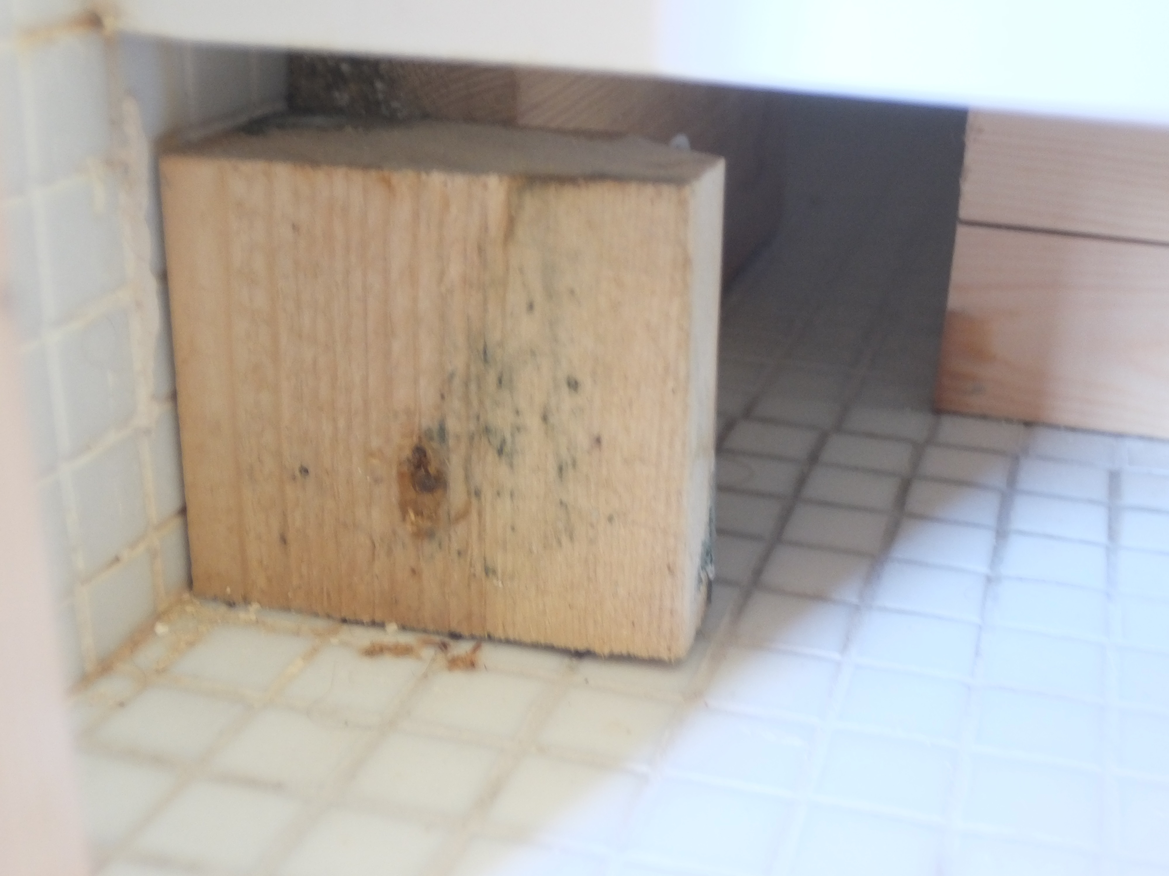

Как я уже писал, протекает все, что только может теоретически протекать, даже соединение унитаза с отводящей трубой.
Исходно душевой поддон был замурован гипсокартоном с мозаикой – красиво, но неправильно. Когда я с превеликим трудом добился чтобы под поддоном был сделан лючок, оказалось, что вода льется между душевым поддоном и стенкой прямо на слой утеплителя. И деревянные бруски на которые установлен душевой поддон начинают покрываться грибком.
За закрытой нишей была перепутана подводка горячей и холодной воды, перепаивали трубы. Экономя на всем подсоединение к душевому смесителю было сделано на таких соединениях.
Все протекало, переделал купив эксцентрики. Да приезжал сантехник, которого ожидал три недели – ремонтировал инсталляцию унитаза. Практически все резьбовые соединения заново герметизировал анаэробным герметиком. Апофеозом конечно служит труба, проложенная с отрицательным уклоном в закрытой нише между душем и кухонной мойкой. Пока подложил под нее датчик протечки. Такое ощущение, что покраской и сантехникой занимался один и тот же уникальный специалист.
Брайловская Рабочим вы говорите - мажте герметиком, потом - зачем намазали, убирайте. И так везде. Вы сами говорите делайте то то, а потом зачем так сделали, делайте по другому.

Уж не знаю почему, но при монтаже одного подоконника между ним и рамой окна проложили толстый слой черной резины. Быстро договорились его поменять, тем более это не составляло большого труда. Вытащить старый, отвезти на производство сделать новый, смонтировать и покрасить. Начали в феврале, приезжали раз шесть, то не тот привезли, потом привезли больше, пытались уменьшить -испортили, потом снимали размеры, потом не закрепили. Закончили в июле 2017, но не покрасили, все равно работу принял – утомили. А Вы говорите красьте там мажьте здесь – смешно.
