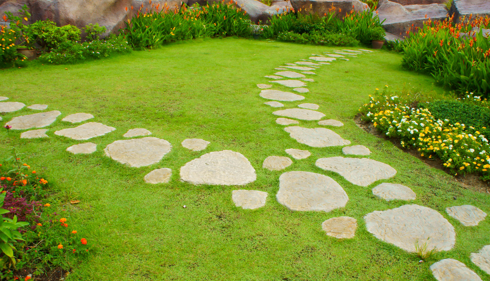

У EcoHouse Group много красивых проектов. О качестве говорить не могу, да и не намерен, так как заказывать что-то точно не буду, да и не настолько разбираюсь в строительстве деревянных и монолитных домов, чтобы затрагивать данную тему.
Больше же интересуют ландшафтные объекты, ведь если дом уже есть, то участок вокруг него также должен быть приведен в порядок.
На примере следующей фотографии с сайта данной компании, хотел бы узнать, насколько сложно сделать такой газон и такие дорожки? Это очень дорого, и обязательно спецы должны работать, или самостоятельно можно сделать? как правильно, из чего? Очень интересно. Спасибо!

Какого качества вы хотите газон и дорожки. Мне несколько раз доводилось принимать участие в подобном оформлении, и скажу сразу, что каждый отдельный случай значительно отличался по деньгам. То есть, газон с дорожками, как на картинке вашей, может стоит 10 000 рублей, или 100 000 рублей.
От чего все зависит? Сначала, от изначального качества участка, рельефа, растительности на плодородном слое, необходимости изменения рельефа, выравнивания площадки, дренажных слоев, качества посевного материала, самого вида газона, от камня или бетона, который укладывается в качестве дорожки, покупной это материал или сами будете делать. И вообще, цена газона и садовой дорожки зависит от того, будете делать заказ на ландшафтное оформление специалистам или изначально действовать самостоятельно.
Если максимально все упростить, то вам нужно подготовить участок, засеять траву, в нужном месте предварительно наметив укладку дорожки. После, подготовить по бокам будущей дорожки дренаж, сделать подушку основания дорожки, уложить плиты или залить бетон. Через 7-10 дней по дорожке, по идее, можно будет ходить уже, а вот пока вырастет газон, придется подождать. В это же время нужно поливать, удобрять, а потом подстригать, досевать траву в "лысых" местах. По сути, нет ничего сложного, если взяться и делать.
Вот вам еще подобный вариант, в котором единственная сложность, вернее, дорогая вещь, это трава сама))

Мы делаем проще - покупаем готовый камень. У нас у ребят цех в пригороде, где они делают порезку природного камня. Там по всему двору валуны валяются и уже готовые плитки в стопки сложены. Вот обычный природный камень, только плоский, порезанный и обработанный, по 2-4 см толщиной. Под него делается подушка песчаная, а если нужно, то дренаж и прочие там вещи по проекту, и камень укладывается. Ни бордюров не нужно, ни ограждений еще каких-то дополнительных. Просто уложили камень на нужную высоту, и вокруг газон засеяли. Или же комплексная укладка дорожек и газонов, если решили стелить рулонный газон. Тут нужно бы внимательнее, если хотите, чтобы был один уровень газона и дорожки, да и газон сам прирезать нужно точно, чтобы косяков не было.

Пожалуй, камень - даже получше вариант, чем заливать бетон. Без оборудования подобные материалы своими руками получаются, и часто даже неплохие, но все равно разница между фабричкой и самоделкой есть.
Если камень укладывать, то одновременно с укладкой газона я бы стал. Правильно сказали об уровнях, но соблюдать их сложно, если приобретаете все по отдельности. Точно по этой ситуации был случай, когда неопытные работники сразу уложили камень, а потом им привезли на объект рулонный газон, который был толщиной 4 см. Получилось, что камень как бы углублен в газон. Ни вида, ни толку от такого нет. Камня было уложено довольно много, поэтому снимать его чтобы переделывать, никто не стал. Пришлось несколько сантиметров, чтобы выйти на нужный уровень, снимать по всему газону. Грунт хороший был, слегка влажный, а потому равномерно снимался подборными лопатами... это и спасло)) Физухи много, целый день работы, да еще и гора почвы, которой потом отсыпали огород около дома):-) Но результат поровняли, вышли на нужное качество))

Камень однозначно лучше и как-то гармоничнее с газоном смотрится, видел как поляки одному знакомому буржую укладывали дорожки, только они уже в газон камень кидали, причем не плоский такой а самый обычный выпуклый. За день все дорожки на участке сделали, только через каждое слово слышалось "О курва!!" когда они подбирали каким боком какой камень уложить :D

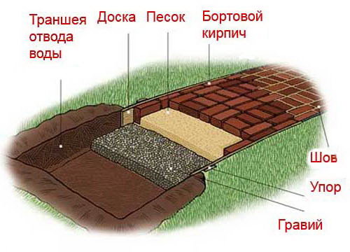

Вот вам еще тема - кирпичная дорожка. Я делал много раз, даже на задний двор люди такие просят, из б/у кирпича. Практически бесплатная получается. Весь строительный мусор уходит на дорожку)) В саду такую не очень сделаешь, на въезде во двор тоже, а вот задний двор, хозяйственную часть – да запросто!!
садовая дорожка из кирпича
