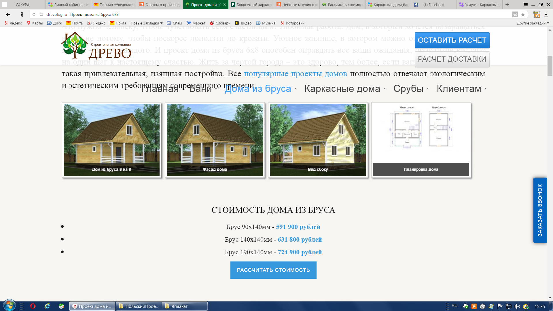

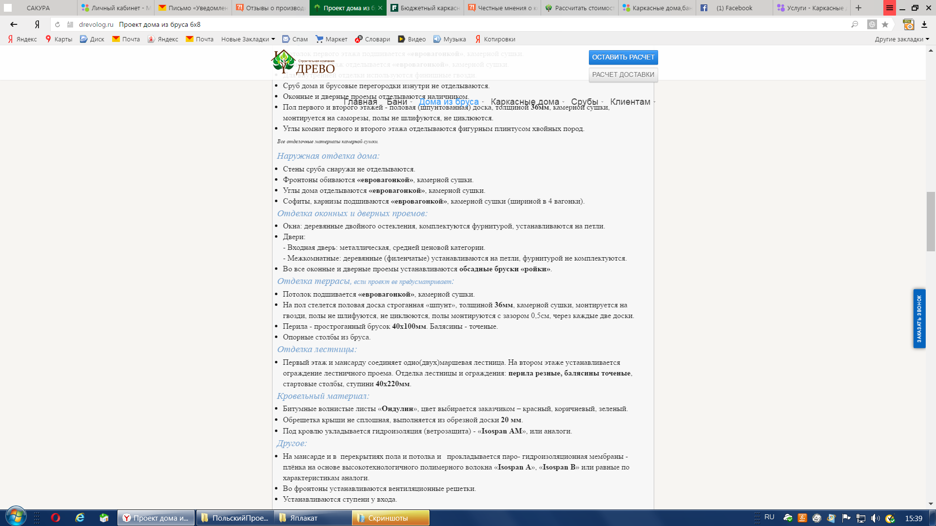

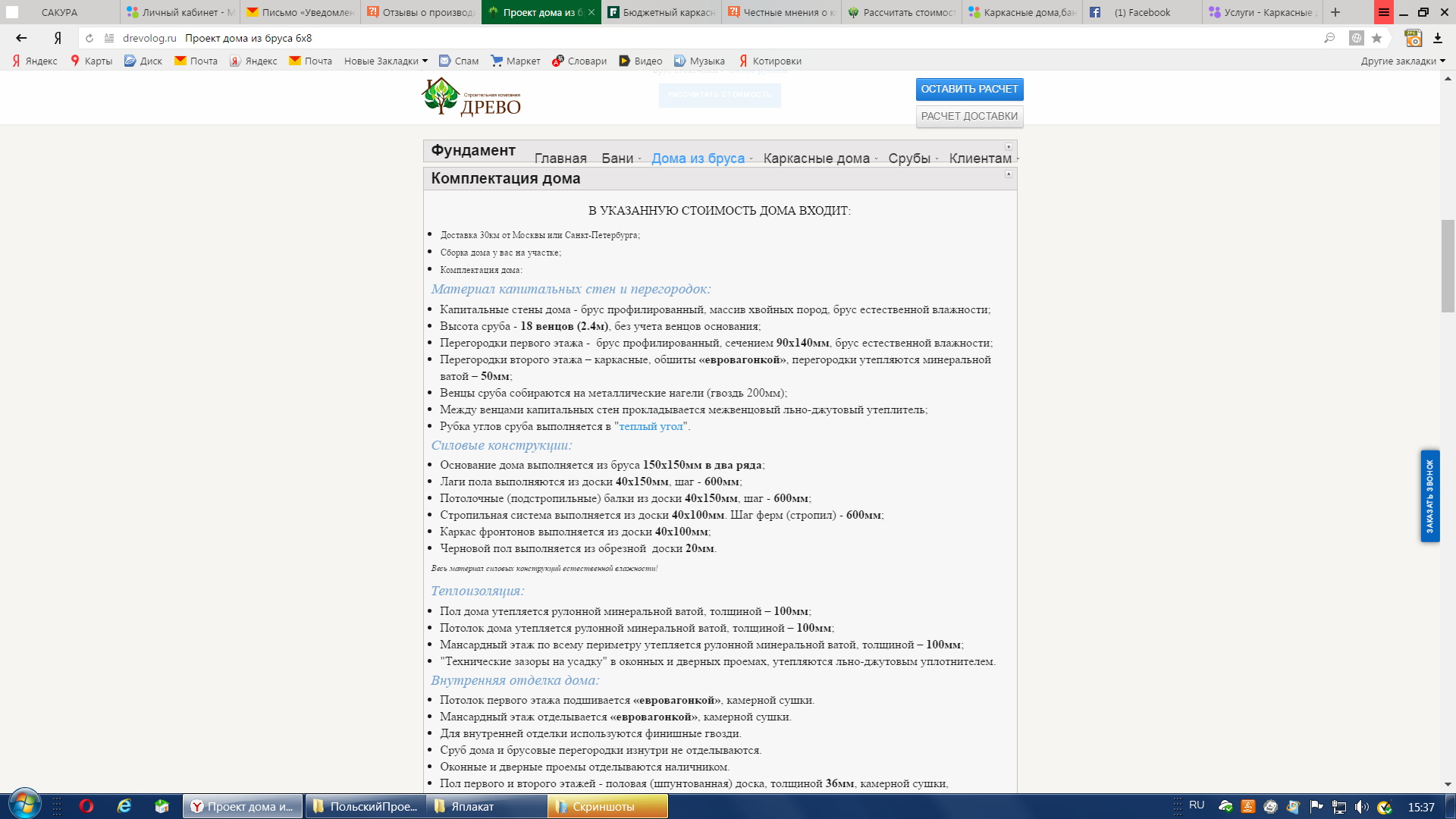

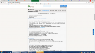

..отче, тоже посмотрел на сайт и "у рояля как всегда"...опять или ошибки или латентный развод заказчика...Просмотр везде тривиальный, как в интернет магазинах по продуктам--ежели основные продукты (яйца,сыр, колбаса (сосиски), овощи борщевой набор )в средней ценовой доступности, значит можно почти на 90% доверять..так же и с домами.. Смотрим стандартный из бруса дом 6.0 х 6.0 м (теплая часть) + 2.0 м х 6.0 м открытая веранда, по наружке 86 м2...и тут, как всегда "засады" (правда красиво у них про ширину свесов-- 4 вагонки! )... ...высота жилого чердака(мансарды) не указана, как потом хозяин будет красить свесы, карнизы, ветровые --неизвестно, опять втюханы "поганые ройки", про антисептирование н/о опять молчек, потолочные "лаги" на пролете 6.0 м ( или если даже развернут лаги и перегородкой лестничной разгрузят, все равно пролет 4.0 м ) из доски 40 мм х 150 мм ! и т.д...неужели нельзя найти и исправить явные "залепухи" на сайте ?.. а народ то верит и "клюёт" на замануху начальной мелкой цены ..прикреплю несколько скринов, чтобы не уличили потом в передергивании...
