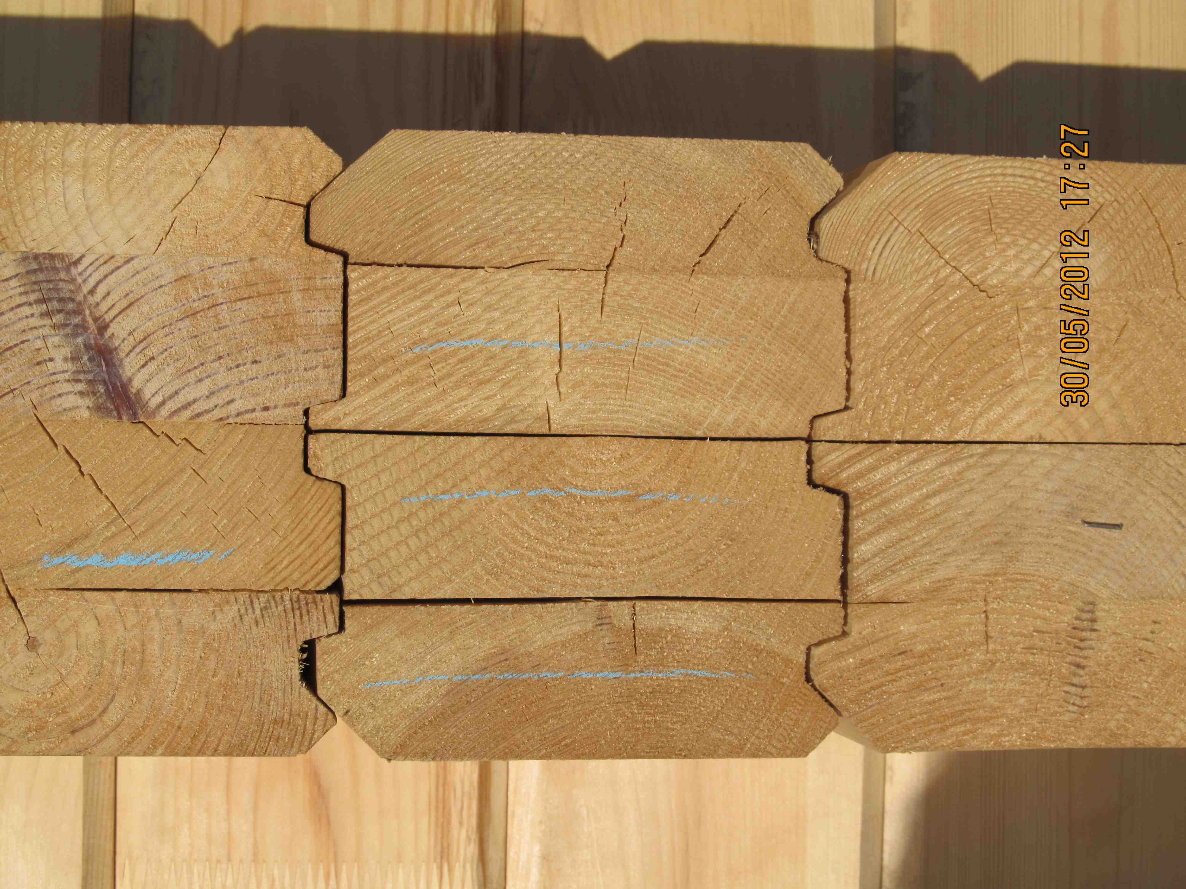

kazan
Сообщения: 10
Бонусы: -119.48
Тема: Re: Отзыв ООО Строительная фирма 7Я Казань

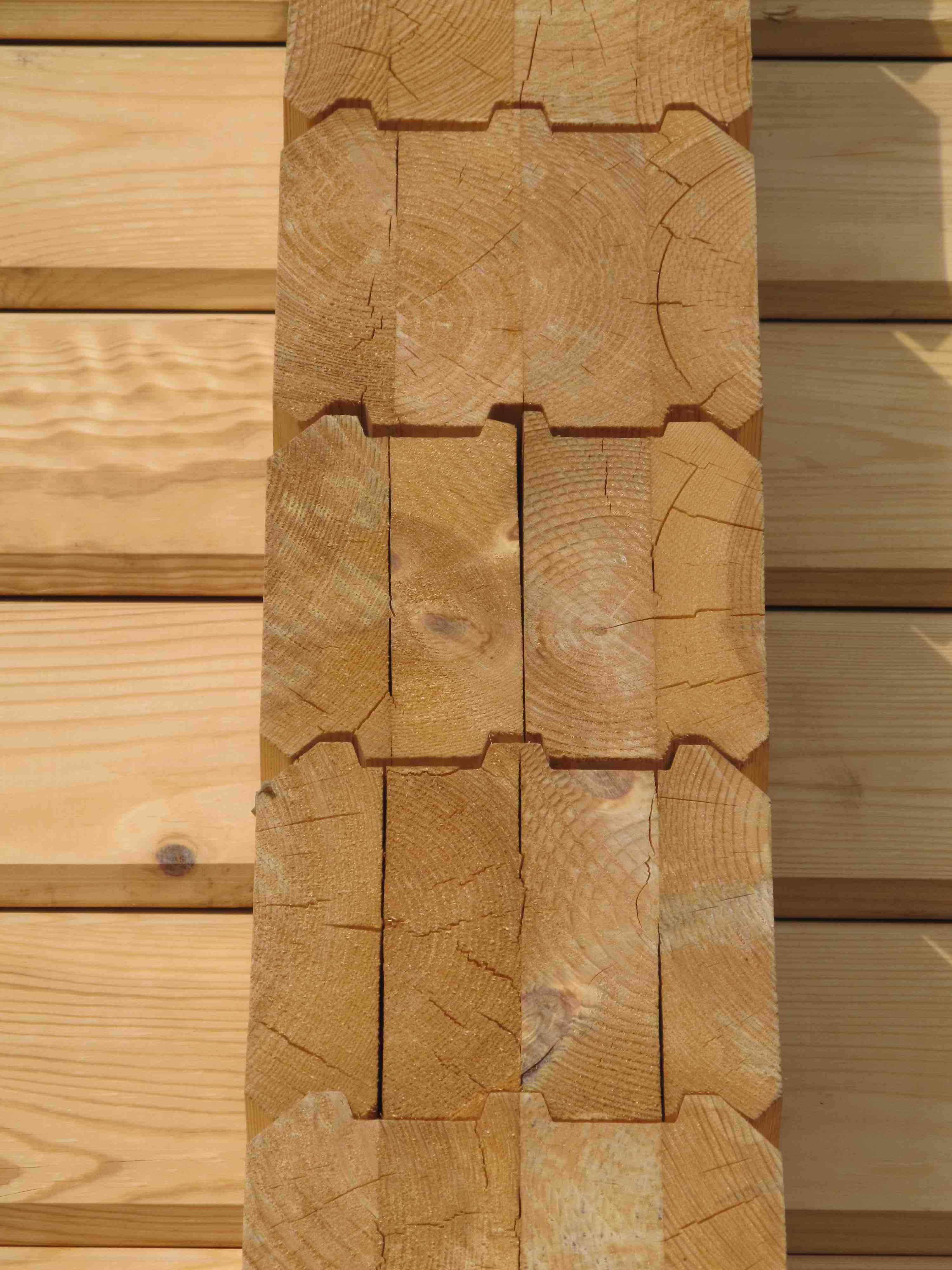

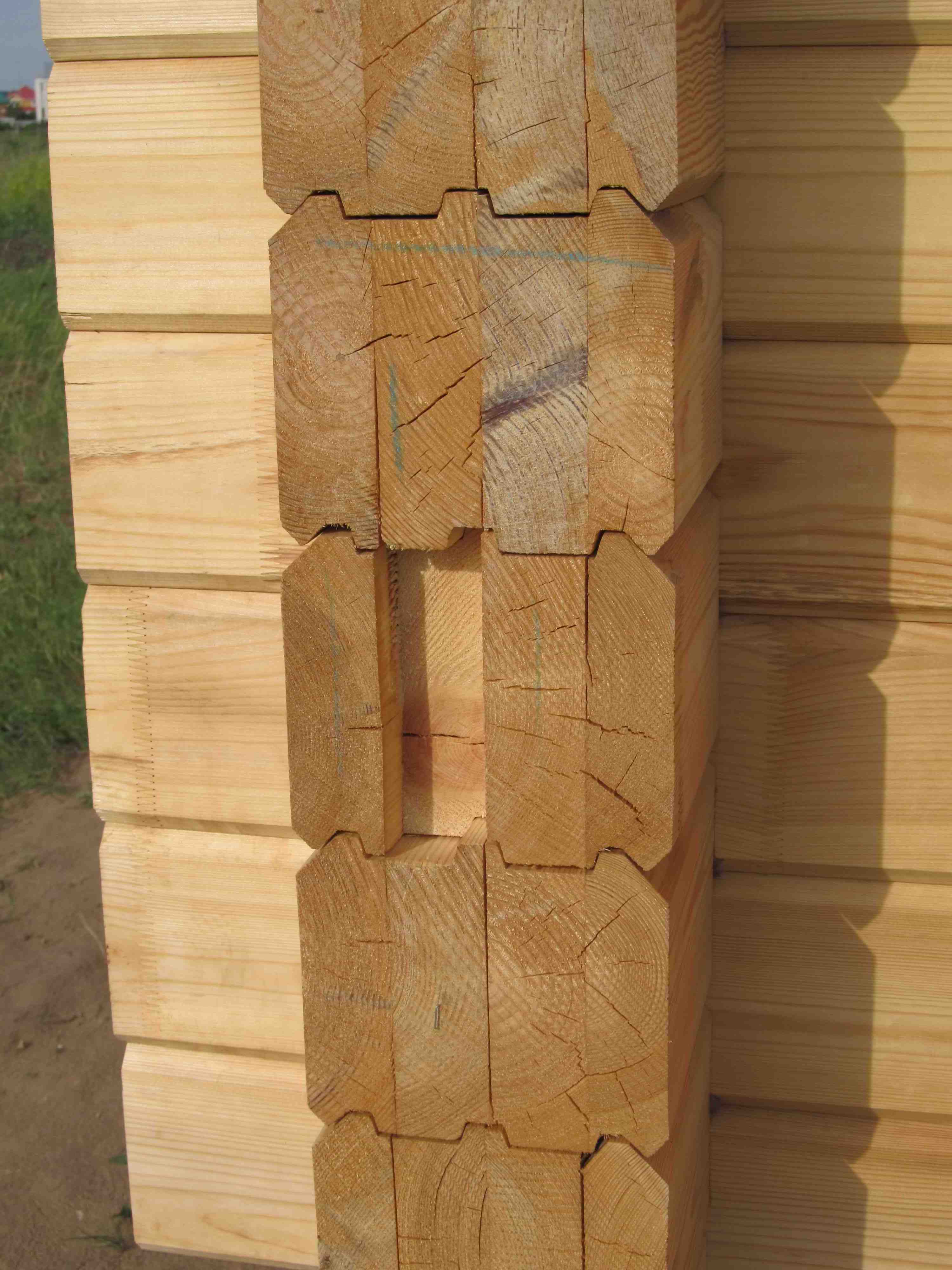

Фото нашего клееного, вернее расклееного бруса

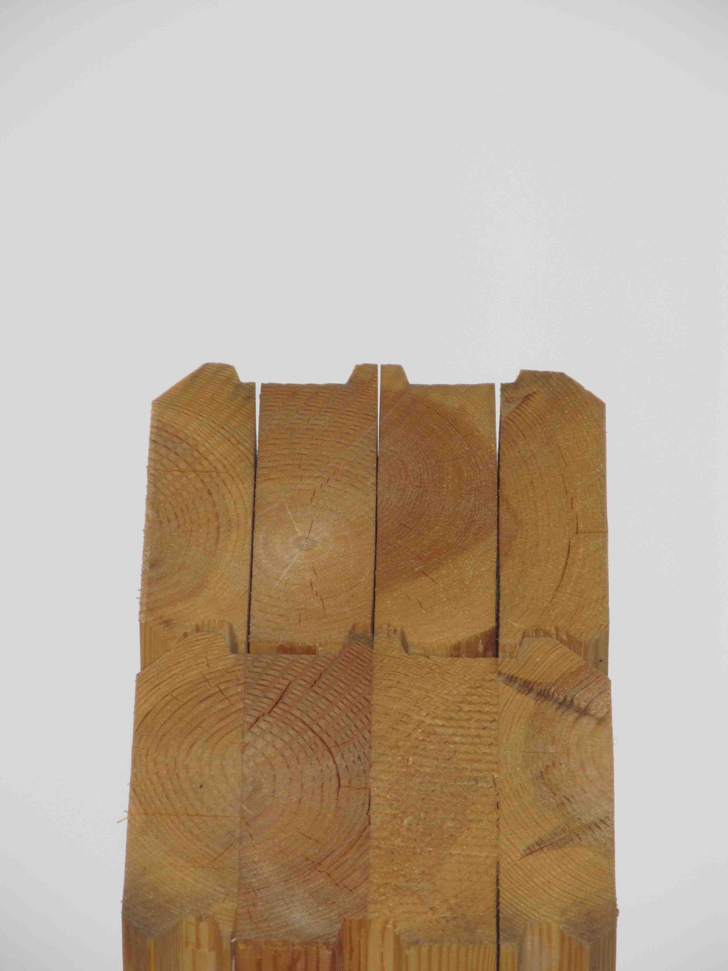

kazan
Сообщения: 10
Бонусы: -119.48

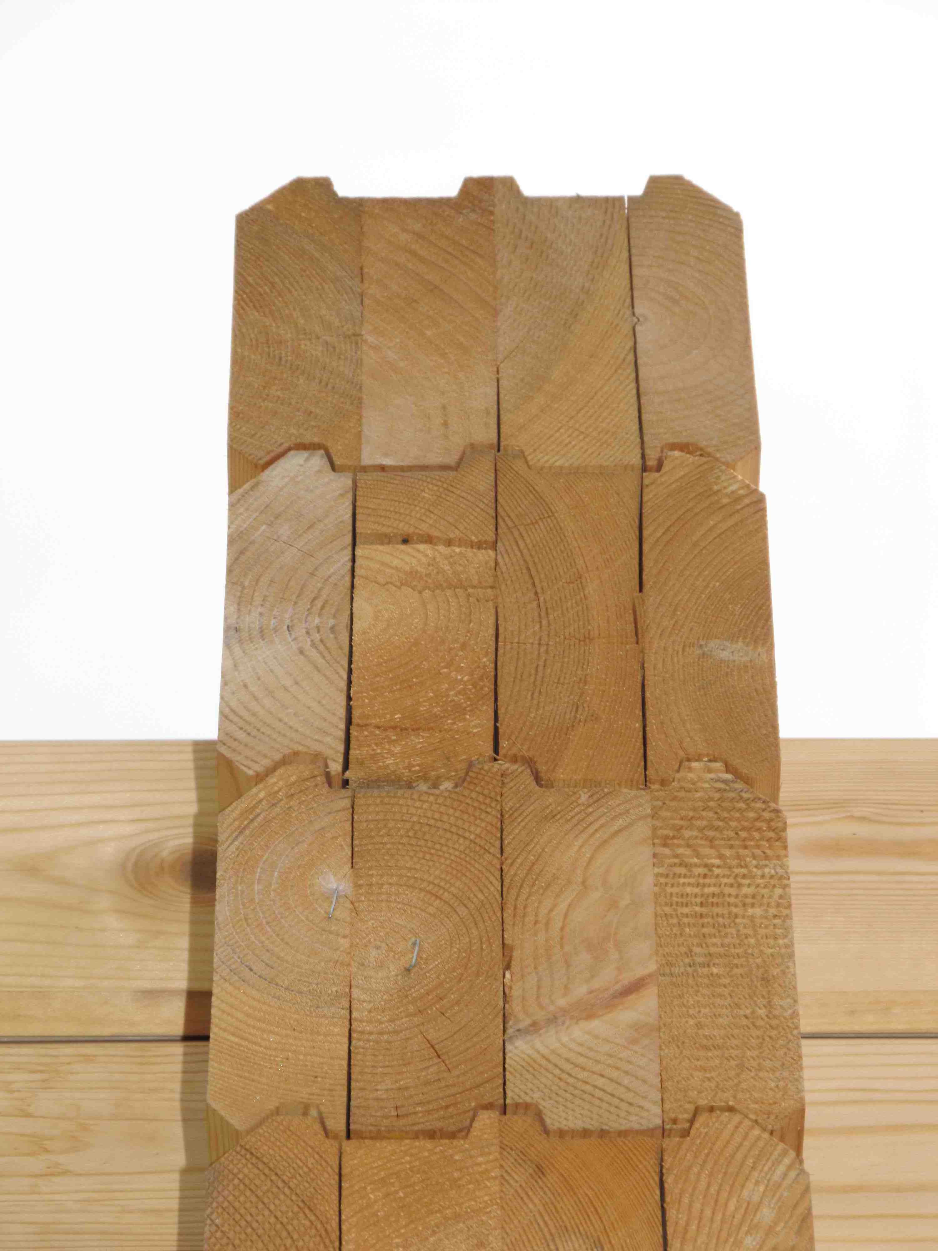

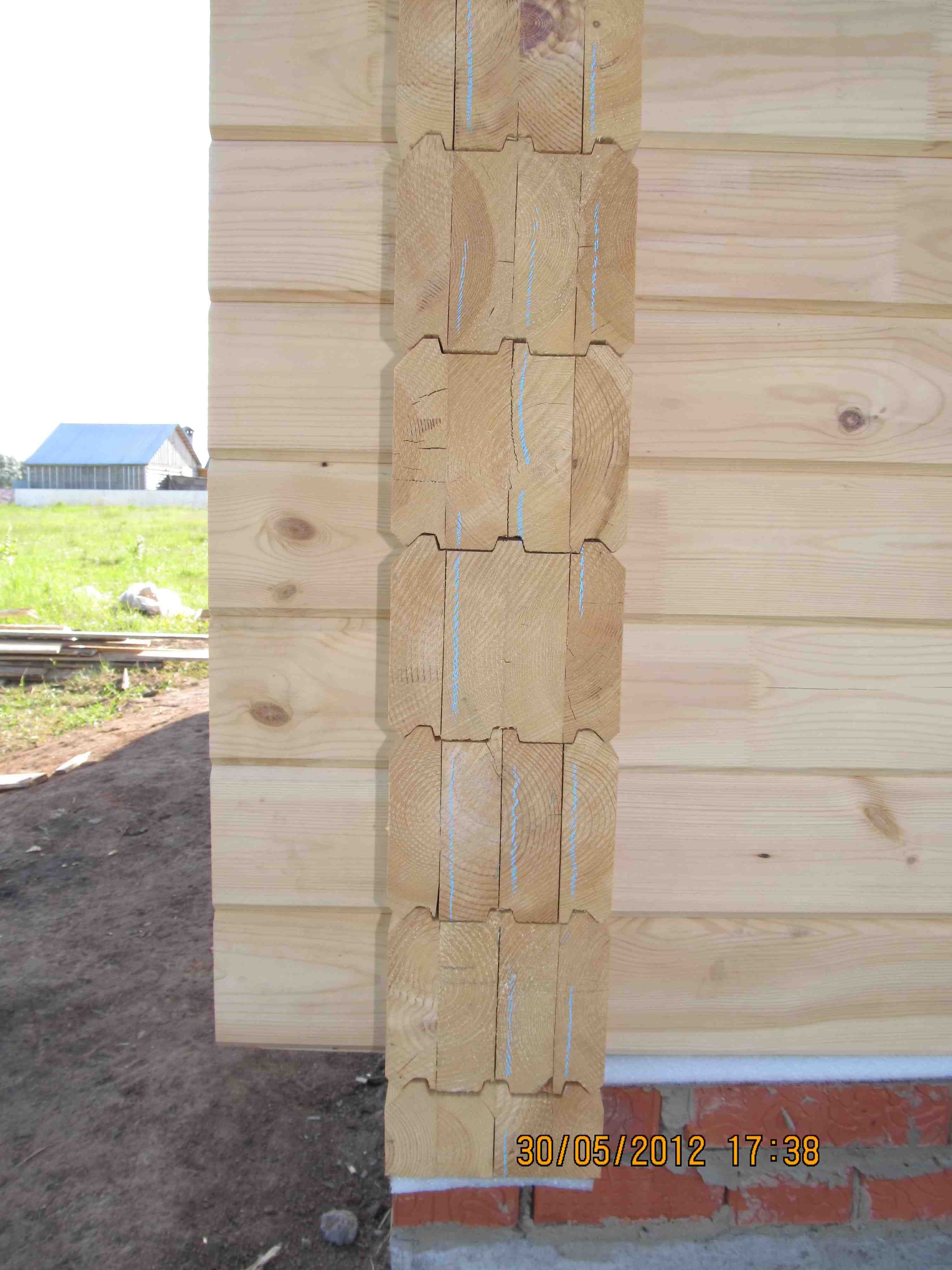

Фото следующее. И так по всем торцам, под верхние венцы встаешь - видно небо! Расклеены по всей длине. Гарантийные обязательства - 12 месяцев по договору, только выполнять их никто не торопится.

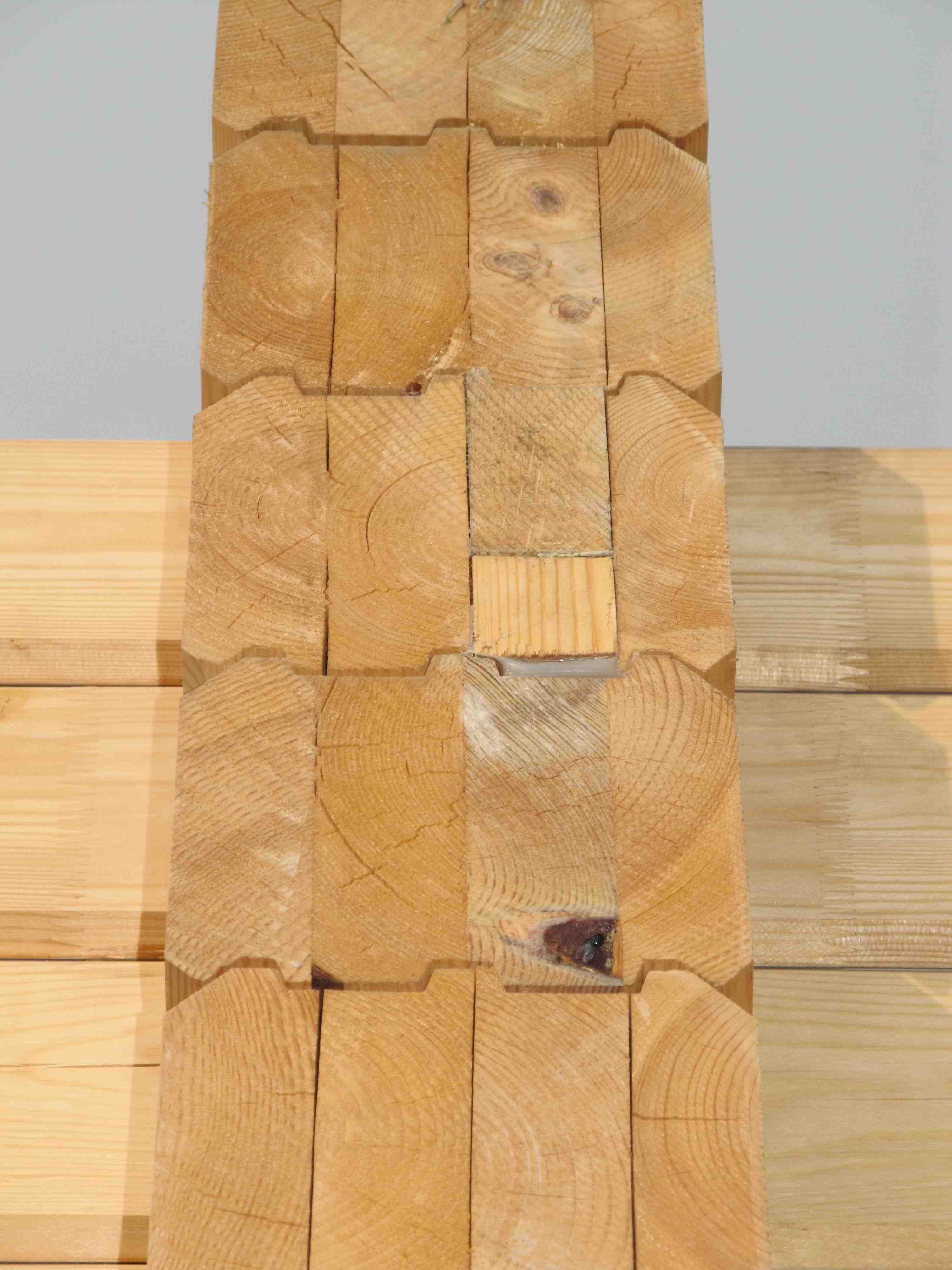

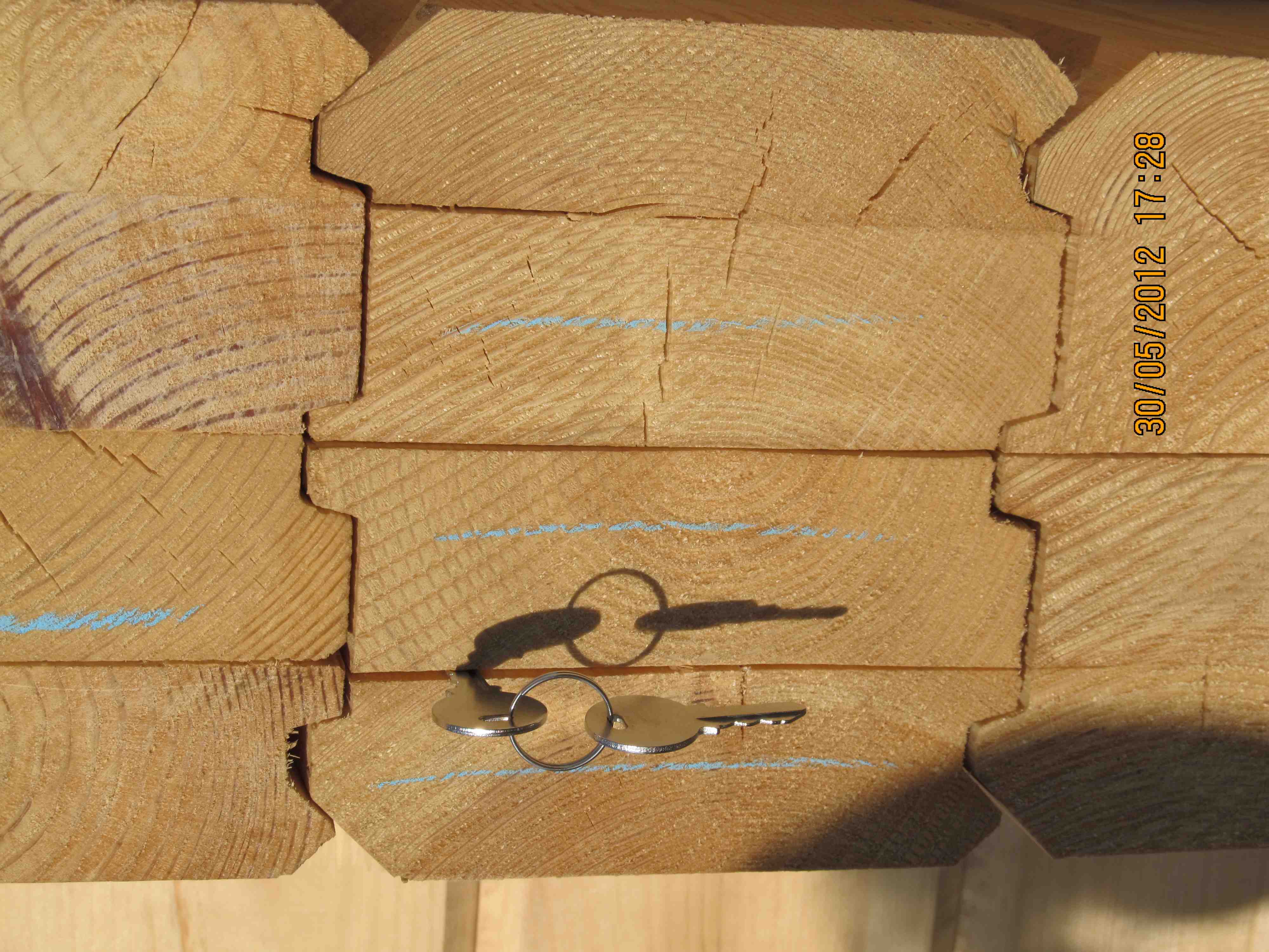

kazan
Сообщения: 10
Бонусы: -119.48

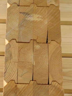

фото №3 это от 30 мая, сейчас 18 июня все еще хуже, щели до 5 мм

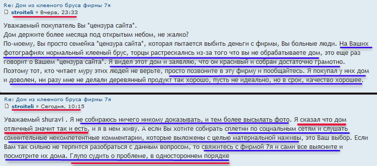

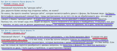

В параллельной ветке у ООО Строительная фирма 7Я Казань появился комментарий.
Коммнетарии stroiteli в теме Дом из клееного бруса фирмы 7я
Довольно эмоциональный и не совсем корректный. Судить о нем пользователю... Зачем-то отнесен профессиональный «Форум по домам» к социальным сетям, да и сами комментарии несут только поток слов от НАЧАЛЬНИКА «Я видел … и заявляю…», «Я сказал, что … значит так и есть…»
Но хотелось бы узнать о компании больше, посмотреть реальную ее работу, и не позвонкам в ее офис, а от владельцев домов, имевших с ней договорные отношения.

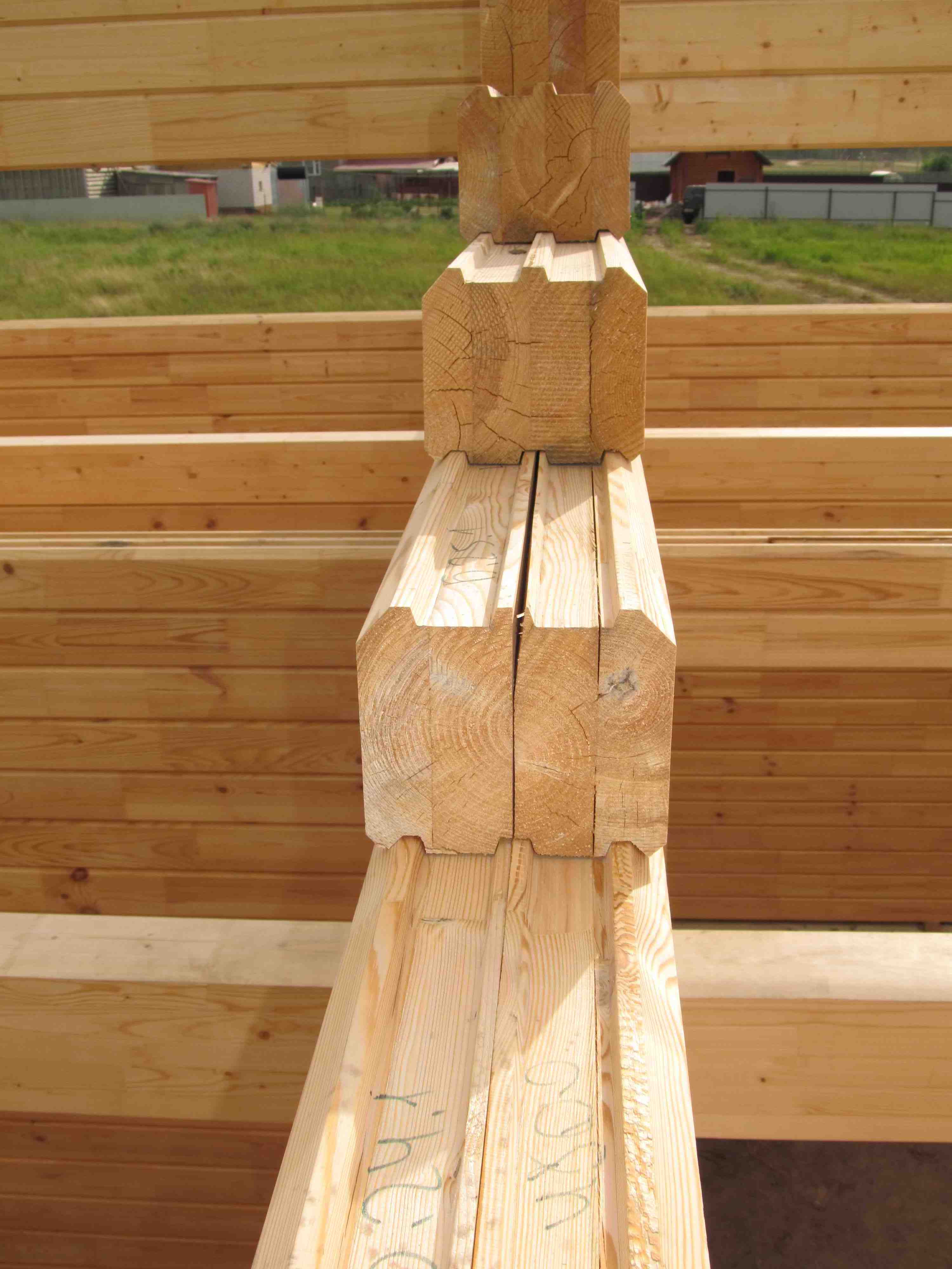

kazan
Сообщения: 10
Бонусы: -119.48
Тема: Re: Дом из клееного бруса фирмы 7я

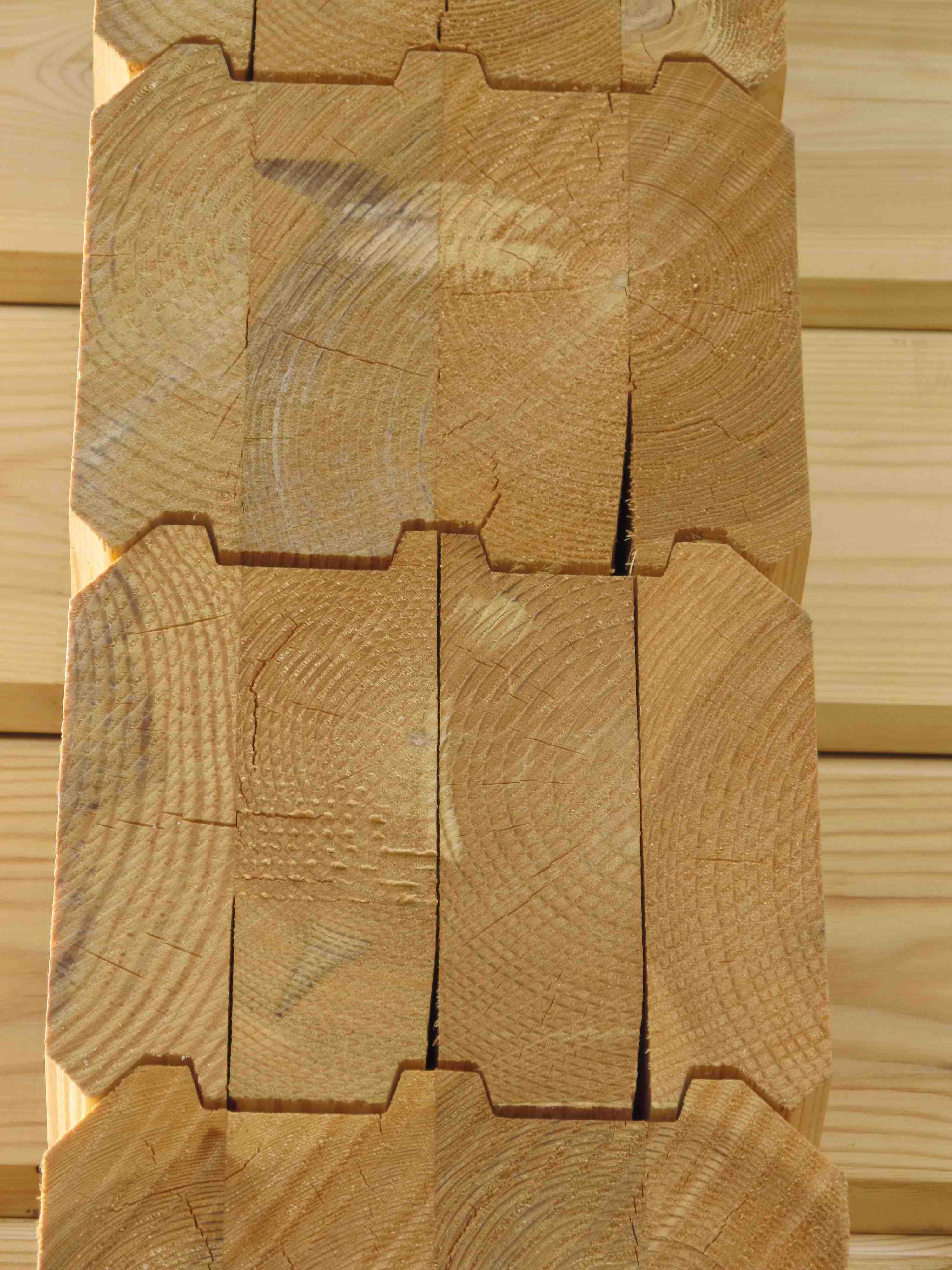

Строительная фирма 7я город Казань, неужели вам не стыдно??
истинное лицо строительной фирмы 7я
приятная неожиданность или секрет конструкции от фирмы 7я

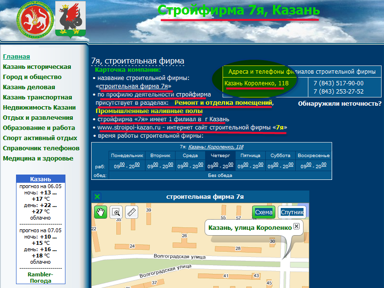

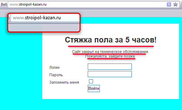

Решил найти сайт компании, посмотреть их портфолио. Поисковик мне нашел сайт компании... но сайт очень информативный...
Сайт компании Строительная фирма 7я город Казань

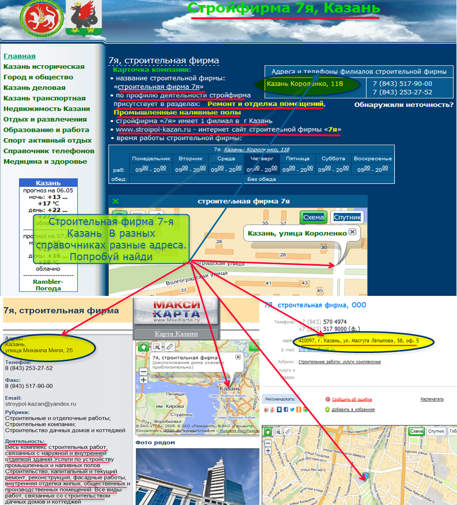

Различные справочники Казани дают различные адреса компании.
Адреса компании Строительная фирма 7я город Казань
Создается впечатление, что компания просто прячется от своих заказчиков...

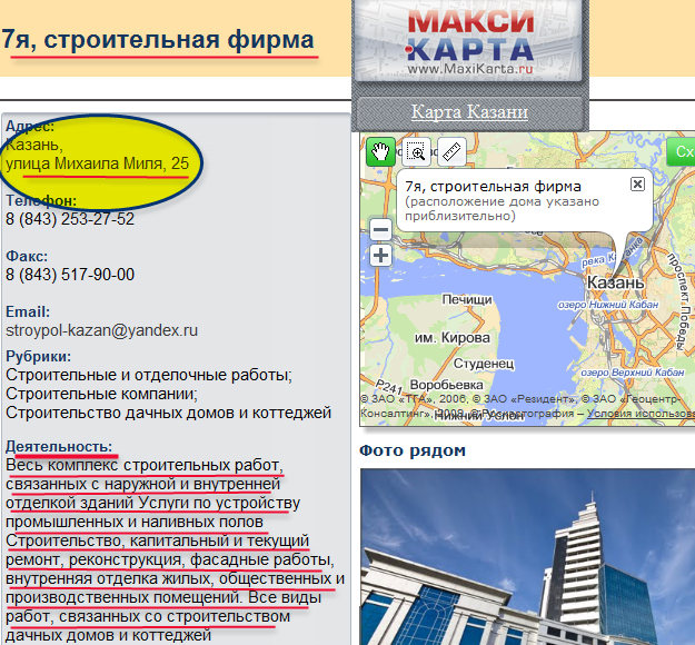

Только на Мини сайте указывается, что компания выполняет все виды работ связанные со строительством дачных домов и коттеджей...
Информация с минисайта Макси карта
Неужели вы при заключении договора не поинтересовались готовыми работами компании, не видели домов и дач ими построенные, не бывали на их производстве и не знакомились с их готовой продукцией... :?: Ведь это желательно делать всегда когда выбираешь подрядчика. :!: ..

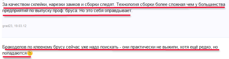

А домик из клееного бруса фирмы 7-я действительно немного расслаивается. Клеили брус не ясно каким клеем, может на герметик. Наивные все, как и ребята с профессионального форума Дом и Дача.
Из комментариев на профессиональном форуме..
