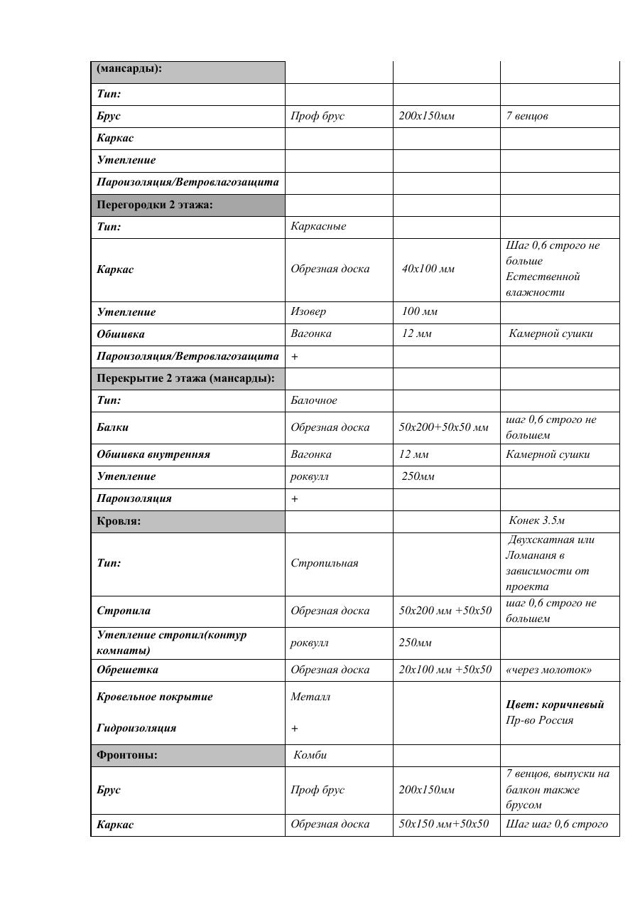

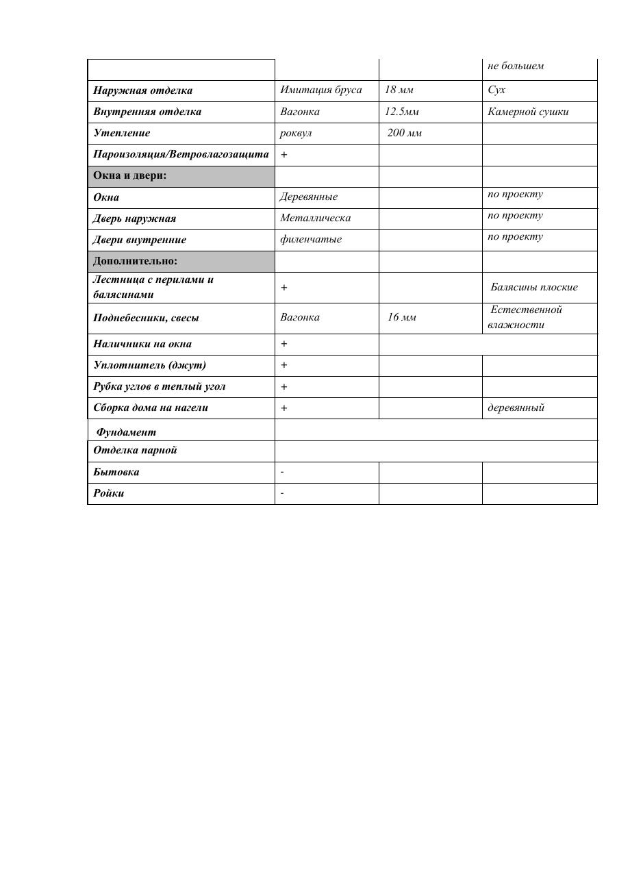

Большое спасибо за рекомендации! Как раз прислали комплектацию дома. Во время строительства мы конечно будем присутствовать .Мы тоже думали про строительство под усадку. Но нужно ли дом как-то консервировать на зимний период-в смысле, закрывать проемы? Еще не можем пока определится с фундаментом. Участок расположен в Приозерском районе в 60м от каскада Вуокса-Вирта на сельхозземлях, неподалеку болота. Место вроде не болотистое. Хотим фундамент ленточный мелкозаглубленный. Прикладываю файлы с предлагаемой комплектацией.

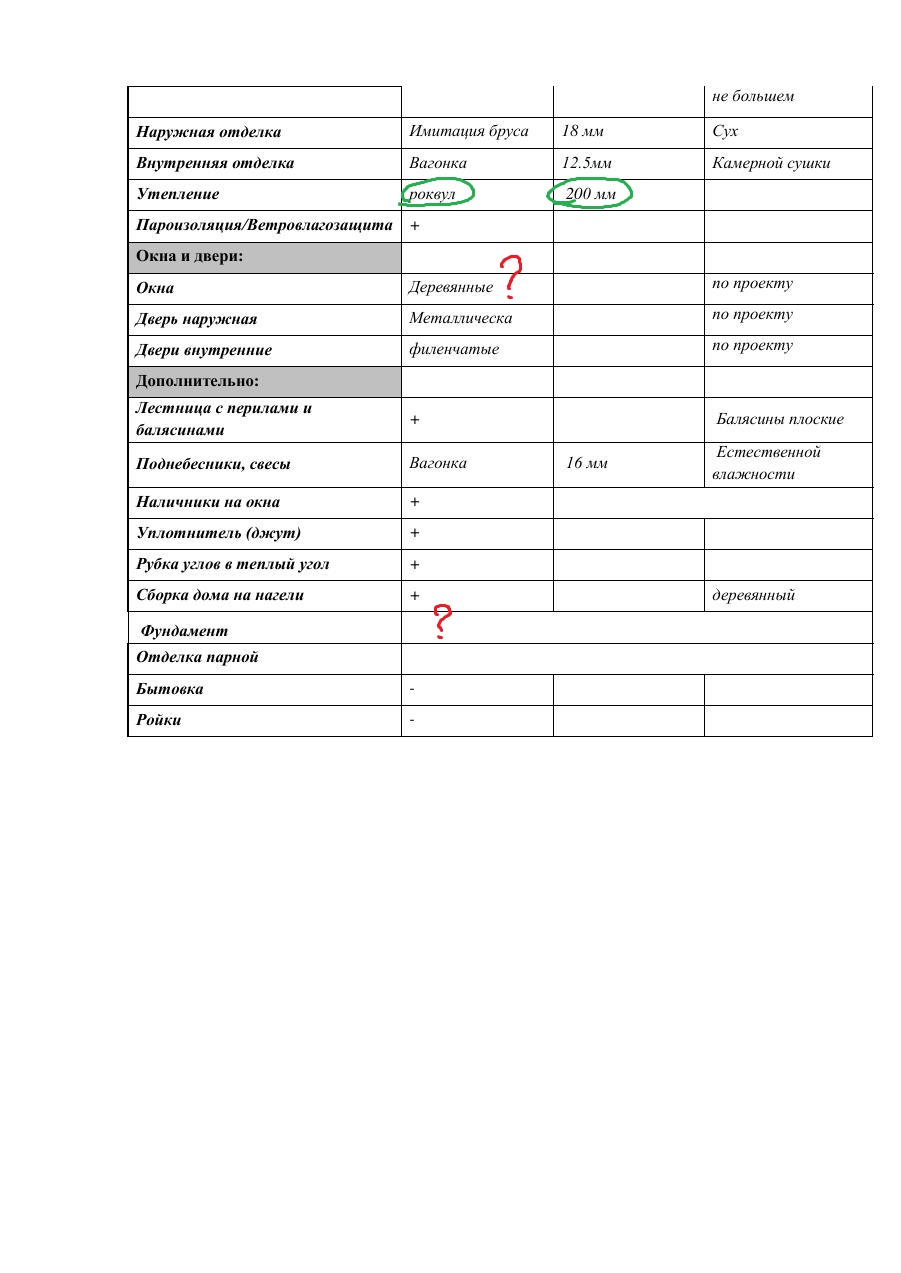

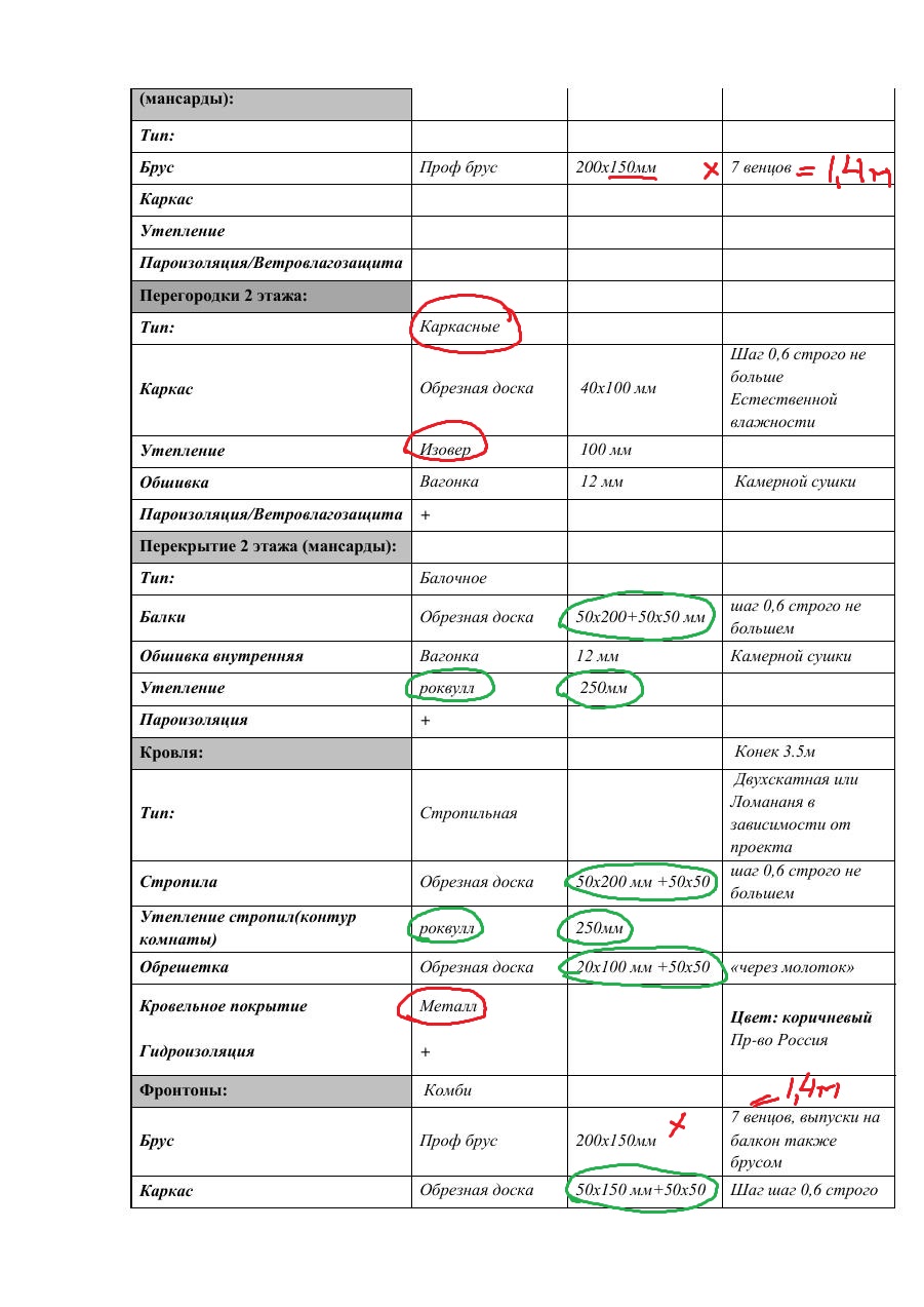

Мила писал(а):Как раз прислали комплектацию дома.
Добрый день.
В Вашей комплектации меня особо порадовал пункт размеры дома - по месту :D , это очень оригинально такого еще не встречал.
Кратко:
- все строганные материалы, особенно для внутренних работ должны быть сухими, шпунтованные пола естественной влажности это полная ерунда;
- второй этаж выполнен грамотно, до общего кругового венца брус, далее каркас, но Вы должны это чувствовать на цене что у Вас не полноценный второй этаж, а до 1.4 м;
- внутренние перегородки лучше должны быть выполнены однородно, где на внешних стена брус, там брус, где на внешних стенах каркас, там каркас - у Вас везде каркас;
- утеплитель лучше везде применить одинаковый или дешевый, или подороже;
- такие вещи как деревянные окна надо прописать, что имеется ввиду так как разница в цене деревянных окон по рынку в 10 раз.
Зеленым - то что в среднем лучше рынка, красным то, что хуже.
Краткий анализ комплектации дома Зеленый - хорошо, красный плохо.

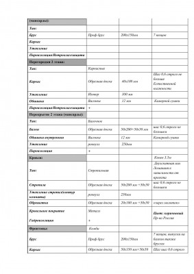

Так покажите фотографию своей дачи на форуме, ведь это не секретная информация.
Естественно, за десять дней можно собрать на гвоздях дачный домик и сегодня его показать. Вы его покажите осенью будущего года....Эта комплектация дачных домиков и технология стремительной сборки бруса "в стык", на гвоздях широко практикуется компаниями из Новгородской области (особенно компаниями из г. Пестово).
У вас такая комплектация дачи?..
Но вот чтобы дачный домик можно было использовать осенью, не говоря о зимних месяцах, вам придется добавить раза в два-три больше, чем обошлось строительство дачи...

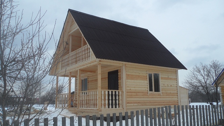

Дом я заказывал из бруса 150х150 с хорошим слоем утеплителя там, где нужно. В таком доме поставить печку и можно будет зимовать.
Я свое сообщение выложил просто как отзыв о компаниях с которыми сталкивался (все с подобным сталкиваются при поиске дома). И мое письмо не голословно - у меня теперь есть хороший, красивый дом, который я готов показать!!
Вот мой дом

silver1509 писал(а):... мое письмо не голословно - у меня теперь есть хороший, красивый дом, который я готов показать!!
Довольно симпатичный дачный домик получился. Вот бы только таким он и остался бы через пару лет. Вам не удалось посмотреть ранее построенные дачные домики компанией Валдайский мастер?
Практика сборки стенового бруса дачного домика на гвоздях порой сводит на нет симпатичный проект и добротные материалы. Почему-то брус не хочет равномерно усаживаться на гвоздях...

silver1509 писал(а):Так Вы при заказе дома укажите на каких нагелях собирать стены и все! Комплектацию дома необходимо выбирать повнимательнее. Кому нужно подешевле - выбирает базовый вариант, а кто хочет зимой приезжать - нужно вложиться в домик (на халяву хороший дом никто не сделает)!
Все вы правильно описали. На халяву, хороший дом никто не сделает. Вариант дома, фотографию которого вы выложили на сайте (проекта Д-14 из бруса 150х150) к ним тоже отнести трудно. На представительском сайте компании Валдайский мастер в проекте дач даже упоминания нет об применении березовых нагелей и устройства «теплого угла» при сборке силового каркаса. Есть еще много вопросов, но эти - в первую очередь.
Комплектация проекта Д-14 из бруса 150х150
Предлагаемого вами подход к строительству дачи с «вольным» изменением комплектации увеличит стоимость домика на непонятную сумму. Расценки на сайте не указаны, так называемые проекты дач имеют минимальную рыночную стоимость - это напоминает "замануху"… ;) Может проще работать с теми, кто выполняет работы в соответствии со СНиПами и действующими нормами, сразу предлагает конкретные фиксированные условия строительства и "вложиться в настоящий домик". Когда возникают изменения и дополнения при заключении договора или в ходе работ, стоимость строительства дачного домика увеличивается в два-три раза - проверено практикой.
