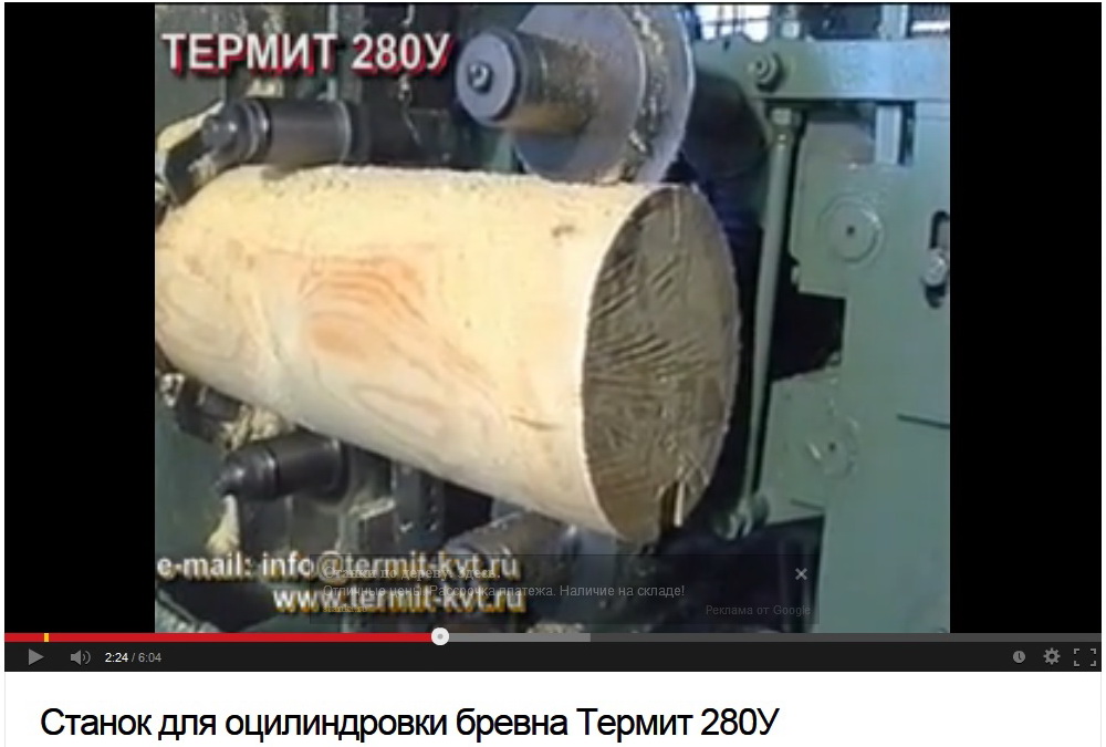

Добавлено после 15 минут 49 секунд:почему "Халтурстрой", т.к сия компания продает бракованное калиброванное бревно (верхний пропил бревна- технологический и конструкторский брак станка "термит" или аналога), которое прозвано в народе "свистун" и начинает гнить через 2 -3 года и смердить трупным запахом дерева, поэтому "Халтурстроой " и дает гарантию всего 5 лет...
Вот нашел на сайте их статью про финский паз...о каком Вы станке речь ведете не ясно

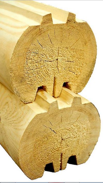

Эта тема уже поднималась! Хотелбы заметить что финский паз заключается совсем не втом что обсуждалось в прошлй темею. Финский паз это всеволиш подвнутрений продольный паз, который позволяет усажеватся бревну, не требуя конопатки в последующем времени. также требуется зделать западание чашки. Как это делоется издревня во всех рубленых домах, и будет вам счастье!
Добавлено после 2 минуты 13 секунд:Оцилиндрованное бревно "финский паз":
- вид финского паза
