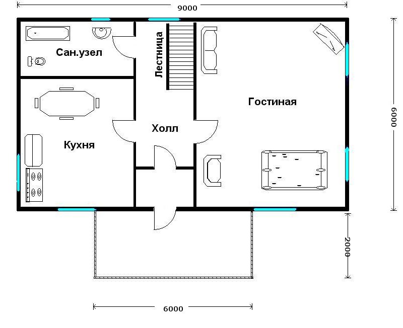

Добрый день Уважаемые,форумчане!
Помогите оценить дом и производителя "Пестоводом".Благодаря вам на данном форуме я изучил Пестовские фирмы,но хотелось бы верить,что хоть одна из них окажется порядочной.
пестоводом
пестово дом
пестоводом отзывы
И описание комплектации:
Стоимость (руб.) С кровлей ондулин
Дом по проекту из профилированного бруса 150*150 под ключ [ 759 000 ]
Дом по проекту из профилированного бруса 150*100 под ключ [ 694 000 ]
Стоимость (руб.) С кровлей профнастил
Дом по проекту из профилированного бруса 150*150 под ключ [ 778 000 ]
Дом по проекту из профилированного бруса 150*100 под ключ [ 713 000 ]
Стоимость (руб.) С кровлей металлочерепица
Дом по проекту из профилированного бруса 150*150 под ключ [ 813 000 ]
Дом по проекту из профилированного бруса 150*100 под ключ [ 754 000 ]
Отдельно фундамент для данного проекта на выбор:
*Ленточный фундамент (монолитная лента 80см*30,с закладкой арматуры)
для дома [ 145 000 ] и столбчатый под террасу [ 5 000 ]
под проект (дом+терраса) [ 188 000 ]
*Свайный фундамент на винтовых сваях для данного проекта [ 90 000 ]
*Опорно-столбчатый фундамент для данного проекта [ 12 000 ]
1.Тип фундамента:
а) Ленточный, бетонный, заливной, 80см*30см., -рытье траншей с размерами, в соответствии с планом фундамента; -отсыпка траншеи песком и трамбовка, высота песчаной подушки 30 см. -монтаж армированного каркаса из стержневой арматуры. Размеры армированной -бетонной ленты 30х80 см, max высота над грунтом 40 см; -заполнение траншеи и опалубки раствором -устройство продухов в цоколе на каждой стороне фундамента;
б) Свайный фундамент на металлических винтовых сваях
в) Опорно-столбчатый фундамент
2. Материал капитальных стен: профилированный брус 150*150
3. Способ крепления венцов: на металлические нагеля(200мм)
4. Рубка углов выполняется «в тёплый угол»
5. Межвенцовый утеплитель: «джут»
6. Материал «черного пола» и обрешетки крыши: обрешётка из не обрезной доски толщиной 20 мм с шагом не более 400 мм, материал черного пола доска не обрезная 20мм. (размеры 20х100)
7.Материал лаг и стропильной системы дома: лаги из бруса 100х150 мм, стропила 50х100мм
8.Доска пола и способ крепления: доска пола, шпунт(36 мм – 1 этаж), 28 мм- 2этаж, крепёж на гвозди.
9.Высота потолков: 1 этаж - 2,4м.
10. 2 этаж - 2,3м.
11.Отделочные материалы мансарды, фронтонов, потолка и свесов крыши: вагонка хвойных пород
12. Используемый теплоизоляционный материал толщиной 100 мм: «URSA»,утепляется мансарда вся (стены, потолок, пол),и первый этаж(потолок и пол)
13. Используемый пароизоляционный материал: изоспан
14. Используемый гидроизоляционный материал: рубероид (прокладывается между нижним венцом и фундаментом)
15. Тип крыши прямая трёхфронтонная
16. Используемый кровельные материалы: ондулин, металлочерепица, профнастил
17. Столярные изделия а) Дверные блоки: 1 шт.- входная, металлическая с замком и 9 шт.- межкомнатных, филенчатых (размеры 7 шт.-2,05*0,8 и 2 шт.-2,05*0,6) (всего по проекту дверей 10 шт.)
б) Оконные блоки: 9 шт. окон, размеры 1,2м.*1м, с форточками, окна двойные ,зимние ,открывающиеся, с фурнитурой и 1 шт. 0,6м.*0,6м., все окна устанавливаются с подоконниками, с двух сторон идёт обналичка(наличники)
18. Перегородки: на первом этаже из профилированного бруса 100*150,на втором этаже каркасно-щитовые, расположение согласно проекту.
19. Лестница на второй этаж: двухмаршевая с забежными ступенями, перилами и резными круглыми балясинами, ограждения балкона и террасы – перила и балясины из вагонки.
20. Фронтоны брусовые, третий фронтон с балконом каркасно-щитовой.
Сруб и капитальные стены снаружи и внутри отделочными материалами не обшиваются для избегания неравномерной усадки дома и появления щелей между венцами.
Брус естественной влажности (атмосферной) сушки.
На стыки углов стен, потолка прибивается хвойный плинтус.
Кровельное покрытие на выбор:
*Профнастил, цвет на выбор( красное вино, синий, зелёный, белый, коричневый, жёлтый)
*Ондулин, цвет на выбор ( красный, коричневый, зелёный)
*Металлочерепица (цвет на выбор)

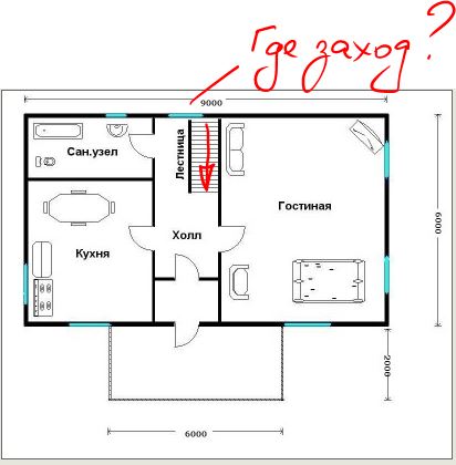

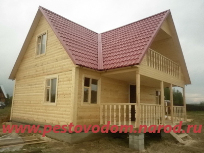

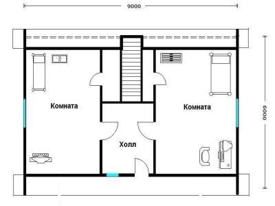

Проект не плохой, но
Дом на фото и проект это не одно и то же, так как на проекте двухскатная кровля, а на фото у крыши есть ендова.
На лестницу на проекте нет входа, если он предполагался вдоль стены, то или лестницу придется отодвигать от стены, что приведен к увеличению ее крутизны, или ее придется загибать и она пересечет окно расположенное на стене.
неудачный узел на проекте

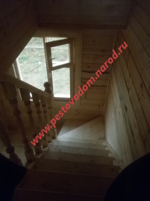

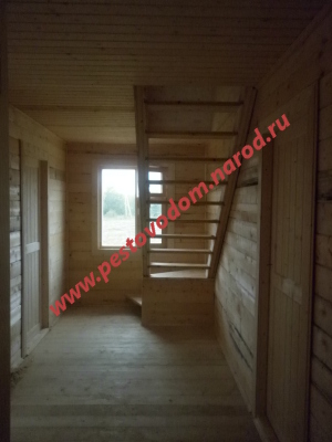

Вот фотки лестницы:
лестница вид из холла.JPG (61.71 КБ) 9494 просмотра
лестница вид со2 этажа.JPG (59.66 КБ) 9494 просмотра
