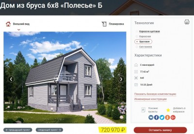

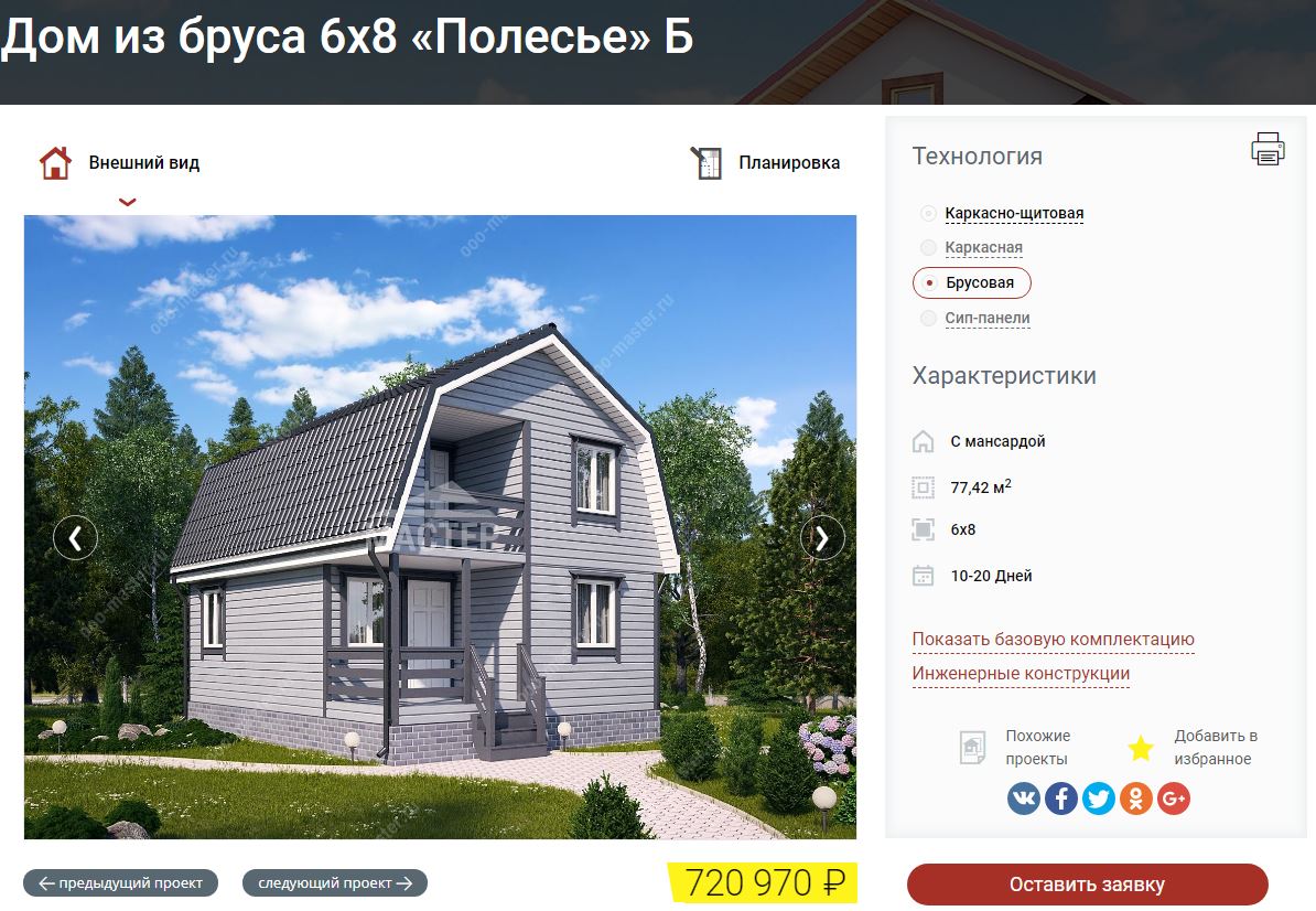

Всем привет. Сделал запрос на строительство в компанию мастер, отзывы средненькие если честно, но пока прощупываю почву. Видел много вопросов в этой теме, тоже хочу спросить. Скинул в несколько компаний, свой проект дома, они мне предложили подходящий вариант подходит по метражу и материалам - вроде даже подходит по стоимости (скрин ниже), но вот не могу понять, насколько этой компании можно доверять. Что нужно запросить у компании мастер, чтобы можно было понять все условия. Будут ли они выдавать смету без заключённого договора? Дом собираюсь строить из бруса, от сипа отговорили. Подробной информации о доме у них нет, в связи с этим прошу объяснить на что обратить внимание.

Adward Peniwaise, Как было правильно написано одним пользователем на этом форуме отзывы о компании в интернете узнать не получится, получится только у проверенных людей, вроде бывших клиентов. На мой взгляд,если они даже не оглашают список использованных материалов, то он скорее всего идёт без облицовки фундамента и крыши. Вам за эти деньги упадёт только коробка, а всё остальное будет стоить ещё столько же.

Adward Peniwaise, а зачем вы обращаетесь в компанию у которой нет базовой инфы на дом ?..сейчас модно стало поголовно на слащавую картинку заманивать в офис или" позвоните мы расскажем"...вчера тоже 2 чела обратились..дома 140 м2 и 125 м2 один за 960 т 760 т...и всё...объясняю-не бывает таких цена на дома готовых к проживанию,только полуфабрикат (первому посчитал 1530 000..как разорался...за лоха держишь!! ...тогда съезди и узнаешь... съездил..звонит грустный..насчитали 1 750 000 и сделали скидку 60 000 т ...стало 1690 т руб... .. а у меня всего 1 200 000 на всё отложено... а вторая за 760 т ( а у нее 1 млн. заготовлено)...съездила...молчит... сам пробил "Пупкиным"-- оказалось1470 000 руб... ..название контор не буду оглашать...

Pogarik, спрасибо за ответ. В свзяи с ним есть несколькло вопрросов 1. стоит ли строиться из бруса? 2. Если там написано, 720 000, то какова реальная стоимость после всех пересчётов. мне хочется прицениться, чтобы рассчитывать бюджет. 3. что такое дом полуфабрикат?)
Adward Peniwaise писал(а):Pogarik, спрасибо за ответ. В свзяи с ним есть несколькло вопрросов 1. стоит ли строиться из бруса? 2. Если там написано, 720 000, то какова реальная стоимость после всех пересчётов. мне хочется прицениться, чтобы рассчитывать бюджет. 3. что такое дом полуфабрикат?)
..дык из какого бруса-- стандартного,профильного, профильного сухого, клееного эконом линейки ?... ...из бруса добротный дом можно сделать... ... я практикую так...ежели заказчик на начальном пути (еще не испорчен помойными строительными форумами и советами "жертв-рунета", то прошу написать все пожелания-мечтания (хотелки)...эти мечты оцениваю примерно по БУПС до 90%...а потом начинаем сбрасывать, до нужной суммы... ... или просто спрашиваешь..сколько готов потратить и на эту сумму оглашаем что можно построить в допуске 10% (непредвиденные), без латентных навязанных в будущем услуг и работ...а определиться за 790 000 нужно знать хотя бы чуть более 50% комплектации, эскиз ,сортность и качество материалов...

Pogarik, как человек, который совершенно не разбирается в тонкостях строительства, могу с точностью сказать, что в сортности древесины не разбираюсь. Существуют накопленные средства, существует задумка построить дом из дерева, чтобы не развалился через пару лет и не поплыл от времени. Вот в этом и заключается основная проблема. Все пишут, что они потрясающие строители и дают гарантии на работу, а в итоге получается, что всё плохо. думаю понимаете, что с большой осторожностью подходу к выбору. Вижу, что вам не очень нравятся строительные компании вроде мастер, можете рассказать, чем именно ? мне на будущее...
...не люблю, когда тупо "разводят" и именно в инженерном (строительном) деле (бывает,что клиент кивал -кивал,что всё понимает, а потом забыл , но это уже другая история ),это же не помидорами на базаре торговать... ...предлагаете товар и услугу, дык опишите прозрачно и хотя технически понятно...а то еле нашел базовую комплектацию на ваш выбранный дом и как всегда на "полуфабрикат"--навязанная насильно "растрата времени" и "отжор мозга"...по телефону еще усилят давление и бегом в офис за разъяснениями и "разводом"--"несите ваши денюжки"... по вашему дому выбранному "базовая комплектация": Фундаменты Фундамент: опорно-столбчатый поверхностный из блоков, высота фундамента 200 мм (в один блок). Полы, перекрытия Полы 1-го этажа и мансарды: доска половая толщиной 26-28 мм. Стены, утепление, мансарда Наружные стены: из профилированного бруса толщиной 140мм, высота помещений 2,42 м (19 венцов бруса). Перегородки: из профилированного бруса толщиной 90мм. Мансарда: каркасная толщиной 100 мм, высота помещений 2,2 м Утепление: полы и потолки 1-го этажа утеплены 50 мм «Кнауф», утепление мансарды 50 мм «Кнауф». Окна, двери, лестницы Наружная отделка мансарды: вагонка широкая (136х13 мм) Внутренняя отделка: вагонка узкая (88х13 мм). Лестница: на второй этаж из строганного пиломатериала. Окна деревянные. Двери деревянные наборные. Стропильная часть, обрешетка, кровля Кровля: оцинкованное гофрированное железо. 1.Дом не эконом,но на "сортирном" фундаменте ( авто без резины, на голых дисках--но ведь можно ездить! ),потом вам предложат фундамент, а цену "сортирного" не вычтут... 2. доска пола --камерной сушки или естественной монтажной влажности, профиль и сорт... 3. Стены брус 19 венцов, 17 венцов в чистоте,нечетное число,тут "деревенские" в норме, а вот какая угловая рубка --неизвестна...сейчас у "Пестовских" есть потешный термин " Кавказский угол"--брус в притык и на торцевые гвоздики 4. Мансарда толщ 100,это видимо толщина каркаса из доски ГОСТовской 50 х 100 и 100 х 100 мм, или опять "кавказский размер" ТУ (из сухостоя, санитарной вырубки, дрова для населения)... 5. Утепление-- полы и потолок 50 мм естественно "пинджак" попросит дополнительное утепление на полы 1-ого эт. и потолок мансарды 6. Вагонка внешняя на мансарду широкая, а ванна "глыбокая", пардон, а внутри--узкая ,т.е. снаружи применяется вагонка для внутренней отделки...вот никогда же не задумывались РЖС, почему у супостата сайдинг внешний из пластмассы профилем отличается от внутреннего сайдинга из пластмассы ? ..так и лепят по сей день, как на вагоны доску,что снаружи,что внутри--вагонка! 7. Лестница строганная --где строганная, кем строганная (на стройплощадке или на фабрике), одномаршевая или иная, поручни есть или нет, ограждение ... 8. Окна деревянные...тут можно много накрутить ( и площадь окон всегда в тайне,т.к 1м2 окона готового стоит 8т-12 т, а 1 м2 стены 3.5 т - 5,4 т руб) 9. двери деревянные наборные... ??...( ручки,замки,петли,пороги --тайна) 10. Кровля гофролист цинк...тут терпимо и понятней, чем в мет/черепице толщ ..0.32 - 5.5, и цинком 80 -220 (цена 220 - 550 руб/м2)--главное хвост, пардон , цвет ! ... ФИНИШ !Ё...(про конструктив, прочность, жесткость, устойчивость дома пока промолчим,м.б. в "секретном приложении к договору будет отписано тайнописью") а теперь сравните описание с "гламурной картинкой"---поверите,что будет одинаково или за "одинаковость" придется доплатить в 2-3 раза больше ? ... но отмазка в виде кнопки на сайте "оставьте заявку" имеется...моднюче !

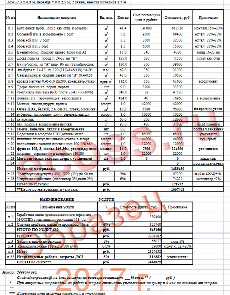

Adward Peniwaise, вот вам еще в помощь примерный образчик прозрачности стоимости домика, хотя вам это не нужно,как рекламному "инженю",но м.б. адекватным читателям когда-нить пригодится...

Pogarik, Благодарю за консультацию. Очень много переменных. Как вы и говорили, теперь мне эта компания названивает и предлагает приехать для заключения договора. После ваших слов усомнился вообще в правильности своих поступков и подходе. Представителям мастера практически вас цитировал, они замялись и не смогли что-либо сказать. Буду думать в общем. спасибо.

B Вам благодарствую...будут трудности--обращайтесь...поможем...в оn-line бесплатно ... выезд на площадку для консультаций -надзора за денюжку... так же можем построить домик загородного счастья добротно и вкусно, но это уже другая история...

Цены на сайте компании мастер так и манят, 700 т и домик для родителей-пенсионер через месяц стоит на нужном месте. Все здорово, если бы не сообщение Pogarikа о разводе клиентов на деньги. Неужели, все строй компании (которые пишут цены до 1 млн) таким образом рекламируются и не более? Я конечно головой понимаю, что дом за такие деньги не построить (не реально), но все-таки хочется верить, что у них огромные скидки на дерево и материал.. и прочие сладкие сказки, которые есть в ооо мастер отзывах..
