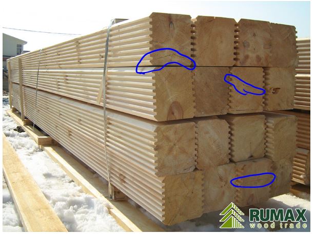

Mowerty писал(а):у них свое производство, на сайте, в картинках, брус вроде ничего так выглядит
Я всегда не понимал точности изготовления обычного бруса и его профилирования на шип. Когда трещины обозначенные на фото выйдут на пласть вся геометрия поплывет и весь шип станет бессмысленным.
трещины от сердцевины

Добрый день! Рассматриваю вариант строительства в этой строительной фирме, как раз из профилированного бруса, но наткнулся на эту страницу с сомнениями. Если я правильно понял Эксперта - вы не рекомендуете проф.брус как строительный материал?

Solomin писал(а):Если я правильно понял Эксперта - вы не рекомендуете проф.брус как строительный материал?
Скорее так, если уж строить из массива, то из бревна.
Так как по цене одна категория, но массивный брус (тем более с шипом) имеет кучу недостатков, которых бревно лишено.
