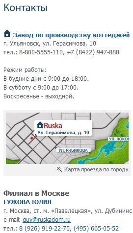

Во вторых: компания на сайте указывает, что ее интересы в Москве представляет физическое лицо
Честно написано, кто будет строить: Юлия Гужова
следовательно и будете Вы иметь дело не с компанией со штатом специалистов, а с данным физическим лицом.

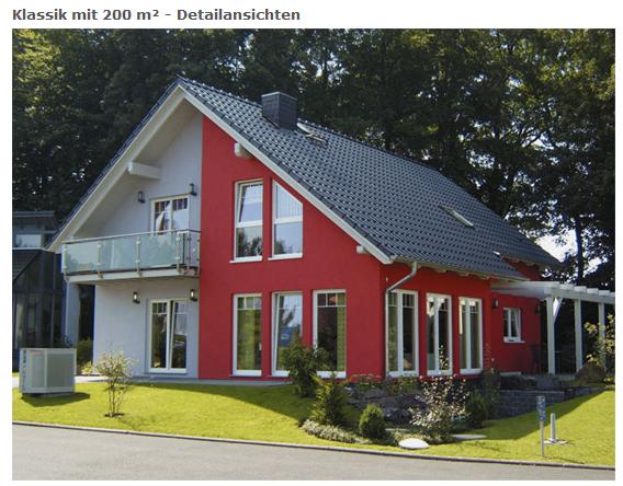

Далее я просмотрел проекты, представленные компанией на сайте, проекты очень симпатичные, красиво нарисованы, только не компанией Руска, а компанией Bau mein Haus - известным немецким производителем домов.
Вот этот проект на сайте Руска указан, как Руска 194
Дом Руска 194
дом якобы руска.jpg (14.03 КБ) 3678 просмотров
А вот оригинал этого проекта - посмотреть можно здесь
Реальный автор данного дома компания Bau mein Haus

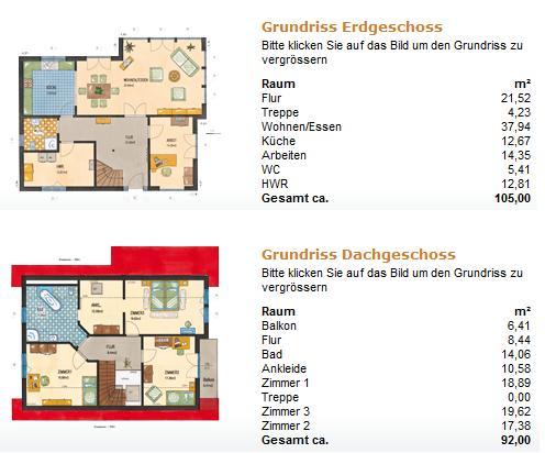

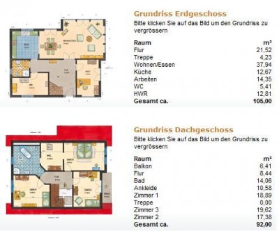

Причем картинка дома просто позаимствована с немецкого сайта, а планировку, т.к. в оригинале надписи на немецком, перерисовали. Но даже эту не сложную операцию сделали с ошибкой.
планировки автора проекта
перерисованные планировки с ошибкой - не соответствуют картинке дома
ошибка у компании Руска.jpg (14.61 КБ) 3678 просмотров
При этом перерисовывали бездумно. Обратите внимание на оригинале и на планировке у компании Руска, при разной конфигурации, площадь одинаковая -105 м2.

В первую очередь, Вам надо определиться с проектом. Т.к. это будет ВАШ будущий дом. Например, в выше рассматриваемом проекте нет тамбура, и т.к. слева от входа расположена лестница, без переделки дома туда тамбур не добавить. Это к вопросу о немецких проектах и проектировщиках :)

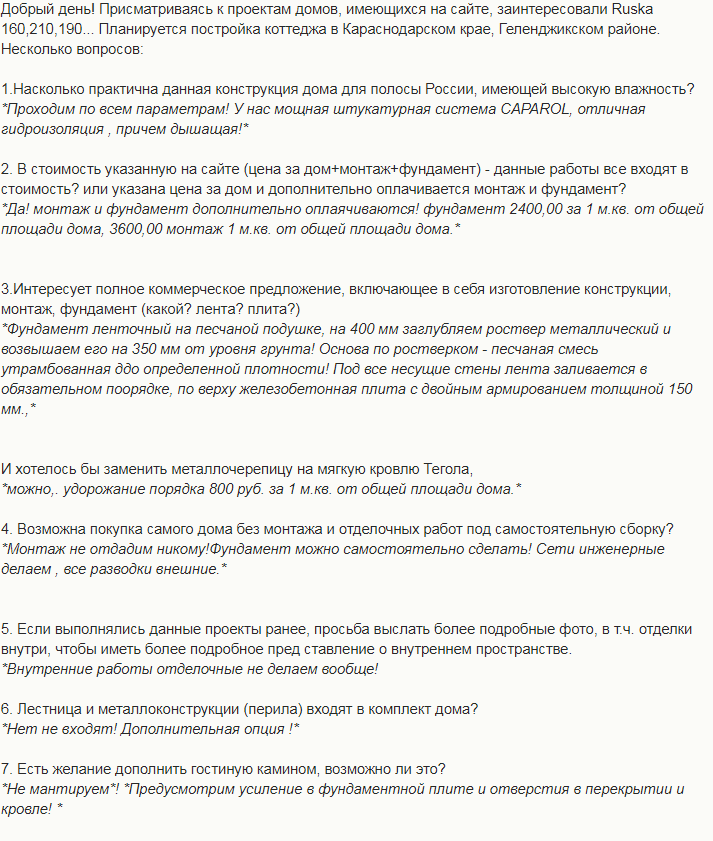

Я тоже задумался о строительстве у Руска, но у них предоплата 100% и меня это смущает, но нашел в интернете как компания лично отвечает заказчику ...правда ли, что они написали...
