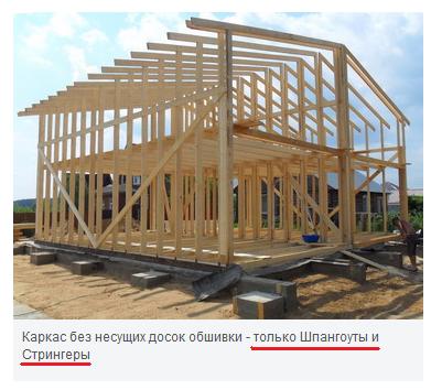

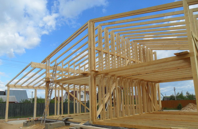

У компании Шведские дома два сайта, тот, что привели Вы, и http://www.scandinaviadom.ru на нем остались фото (которые почему-то на втором сайте отсутствуют) как строили сфотографированный дом - он видимо единственный.
каркас в Шведских домах
На фото видно, что каркас представляет из себя вертикальные прогоны, причем с ветровыми связями накладного типа. Чтобы обеспечить накладные ветровые связи в середине здания, строение компания Шведские дома разделила на две составные части (что очень спорно). Понятно это сделано ради экономии, меньше материала - меньше работы, но накладные ветровые связи я бы категорически не рекомендовал - гвоздевое соединение шарнирно и не обеспечит надлежащей прочности. Ветровые связи и ребра жесткости желательно должны делаться в упор.
Такая экономия материала красиво объяснена, что это шпагоуты и стрингеры.
шпангоуты и стрингеры никогда не были прямолинейными
шпангоуты и стрингеры в исполнении Шведского дома.jpg (28.45 КБ) 2988 просмотров
Дело в том, что действительно шпангоуты со стрингерами (это из конструкций деревянных кораблей и дирижаблей) стыковались в накладку. Но во первых с частичным запилом, а во-вторых это происходило по другой причине - и шпангоуты и стрингеры были криволинейные и по другому передавали нагрузки, где прочность была пожертвована ради гибкости конструкции - из-за расчета конструкции на динамические нагрузки.
В случае строительства дома нужна не гибкость, а именно прочность конструкции.
На приведенном проекте Шведского дома, это экономию также можно увидеть на примере мансардной кровли, где стропила с низким углом наклона кровли (максимальной снеговой нагрузкой) не имеют никаких усилений - а при таком пролете я бы затяжки поставил или хотя бы применил LVL брус.
А также, экономия достигнута тем, стены по высоте не имеют ни одной перемычки для борьбы с проседанием утеплителя.
Поэтому мой отзыв выберите нормального конструктива каркасный дом - и сделайте снаружи данную цветовую отделку - получите хороший дом, такого же внешнего вида, без экспериментов.

Эксперт писал(а):Если Вы посмотрите видео на Ютубе, то там видно, что в санузлах подвесные унитазы - в каркасном доме я бы категорически не рекомендовал, жесткости стены не хватит, что при боковой нагрузке не треснула плитка - так, что это ошибка компании.
Инсталляция крепится не к гипсокартону и не к каркасу из профилей, а к деревянному каркасу дома + усиливающие брусья. Подвесной унитаз - это нормальное европейское решение, которое позволяет сделать легче уборку санузла. Без труднодоступных мест.
Эксперт писал(а):У компании Шведские дома два сайта, тот, что привели Вы, и http://www.scandinaviadom.ru на нем остались фото (которые почему-то на втором сайте отсутствуют) как строили сфотографированный дом - он видимо единственный.
С домена "шведскиедома.рф" включена трансляция на домен "http://scandinaviadom.ru/".
По поводу единственного дома - очень и очень беглый и невнимательный просмотр сайта. На сайте выложено 8 готовых объектов (остальные будут выложены)
Далее автор, вооружившись картинкой недостроенного каркаса (там нет даже лестницы на 2-ой этаж), рассуждает о прочности конструкции, а также экономии материалов. Естественно, что он приходит к неутешительным выводам.
Желающие могут ознакомиться с дополнительными фотографиями строительства
ШведскиеДома.рф в разделе "материалы и технологии"
или убедиться в прочности дома лично.

scandinaviadom.ru писал(а):Инсталляция крепится не к гипсокартону и не к каркасу из профилей, а к деревянному каркасу дома + усиливающие брусья.
Это понятно, просто жесткости каркасной стены не хватает, для того, чтобы выдерживать консольную нагрузку в 150 кг. Инсталляция не вывалиться, а по гипсокартону пойдут трещины. Как раз шведами для этого случая и применяться унитаз с инсталляцией , но не подвесной, а напольный. Пример можно посмотреть у уважаемого производителя напольный унитаз без бачка.
scandinaviadom.ru писал(а):По поводу единственного дома - очень и очень беглый и невнимательный просмотр сайта. На сайте выложено 8 готовых объектов
Не вдаваясь в дискуссии - эти дома практически идентичны. А "честно" писать на фото дом от 2008 года, на сайте от апреля 2010 года - тут без комментариев.
scandinaviadom.ru писал(а):(там нет даже лестницы на 2-ой этаж), рассуждает о прочности конструкции,
В технике существуют самонесущие конструкции, то есть прочность и жесткость всего дома обеспечивает лестница? А если лестница нужна другая? А если это вообще одноэтажный дом?
Поэтому это увод вопроса в сторону. В предлагаемой конструкции каркас в нахлест, закреплен он с друг другом не соединением дерево-дерево, а соединением дерево-металл-дерево и чего же тут хорошего?

Вообщем, эксперт спорит с проектом, даже не читав его по картинкам недостроенного каркаса. В домах живут люди с 2008 года, на подвесной унитаз жалоб не было, трещин нет, а крыша под снегом зимой не проломилась, так как каркас естественно усиливается балками. Все это можно увидеть собственными глазами.
Дома построены ранее создания сайта. Время создания сайта тут вообще не при чем.
