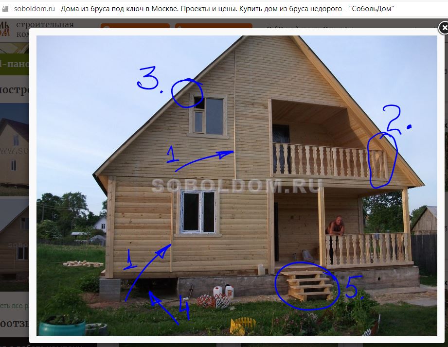

Коль такая активность по отзывам в теме то есть к компании Собольдом вопросы
1. Почему и бокхаус и вагонка состыкованы по линии, что пришлось прикрывать стык раскладкой - почему не состыковать а разбежку, будет намного красивее.
2. Для чего такая высота на балконе, кто туда сможет зайти
3. Окно так близко к кровле ставить не желательно - стропило давит на коробку
4. Зачем состыковали ленточный )теплый) и столбчатый (холодный) фундаменты под теплой частью дома
5. Почему к ленточному бетонному фундаменту приставное деревянное крыльцо с брусом по грунту
фото с сайта компании Собольдом
