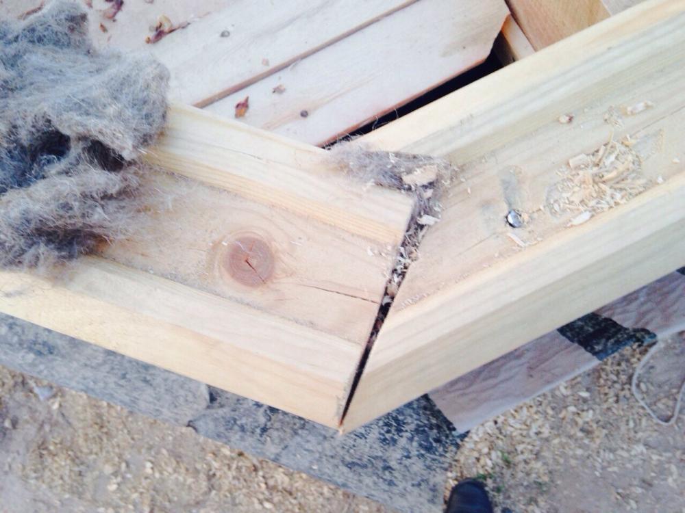

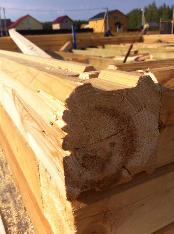

Help! Посмотрите, пожалуйста - как вам такие соединения брусьев эркера?? :shock: Кстати, нам заменили бригаду и прораба до начала строительства - у нас Андрей вместо Ильи. Фундамент сейчас выложу.. Насчет бруса - он местами закреплен на гвозди (там на фото заметно) - Андрей сказал, это нормально и даже неизбежно местами. Что кто думает? Я чего-то не пойму, это ок или как? В домике, который строил Илья, стыки были другие(((
Добавлено после 3 минуты 55 секунд:

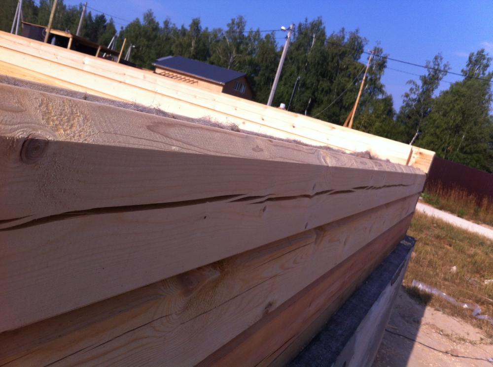

Еще по качеству бруса - вот такая трещина ето как?? В принципе, этот конкретный брус плюс на второй фоте обещали заменить..

Katie7 писал(а):Еще по качеству бруса - вот такая трещина ето как?? В принципе, этот конкретный брус плюс на второй фоте обещали заменить..
Брус нормальный, на массиве без трещин не обойтись, более того, они будут со временем еще больше. Наоборот, данные трещины признак что брус частично сухой. Я бы даже насчет этого дефекта не заморачивался.
Katie7 писал(а):Насчет бруса - он местами закреплен на гвозди
А вот это катастрофа! Без преувеличения: купите металоискатель и принимайте дом, только с ним, найдете гвоздь - заставьте разбирать, ну чтобы над строителями не издеваться предупредите их о приемке с металлоискателем заранее.
Дело в том, что гвозди относительно бревна короткие (имеется ввиду по соотношению размеров) и чем короче, тем невозможнее их параллельно друг другу забить. То есть разница в соосности не большая скажем 2-3о, но этого достаточно, чтобы при усадке и высыхании бруса гвозди заклинило и брус на них повис.
То есть если два гвоздя это стороны прямоугольника, то усадка возможна, а если они чуть чуть стороны трапеции, то усадки не произойдет.
Таким образом у Вас весь дом пойдет щелями через 2 года по 2-3 см.
Если не понятно объяснил, то могу чертеж набросать.

Спасибо! Нам переложили весь брус))

...а как по фото вы поняли о катастрофе ?...может это обычный технологичный гвоздь для временного скрепления нью-угла эркера от "Стрелы-К " ... :lol: ...
..вот угол, это катастрофа...хотя, видимо, по деньгам и "углы" :lol:
