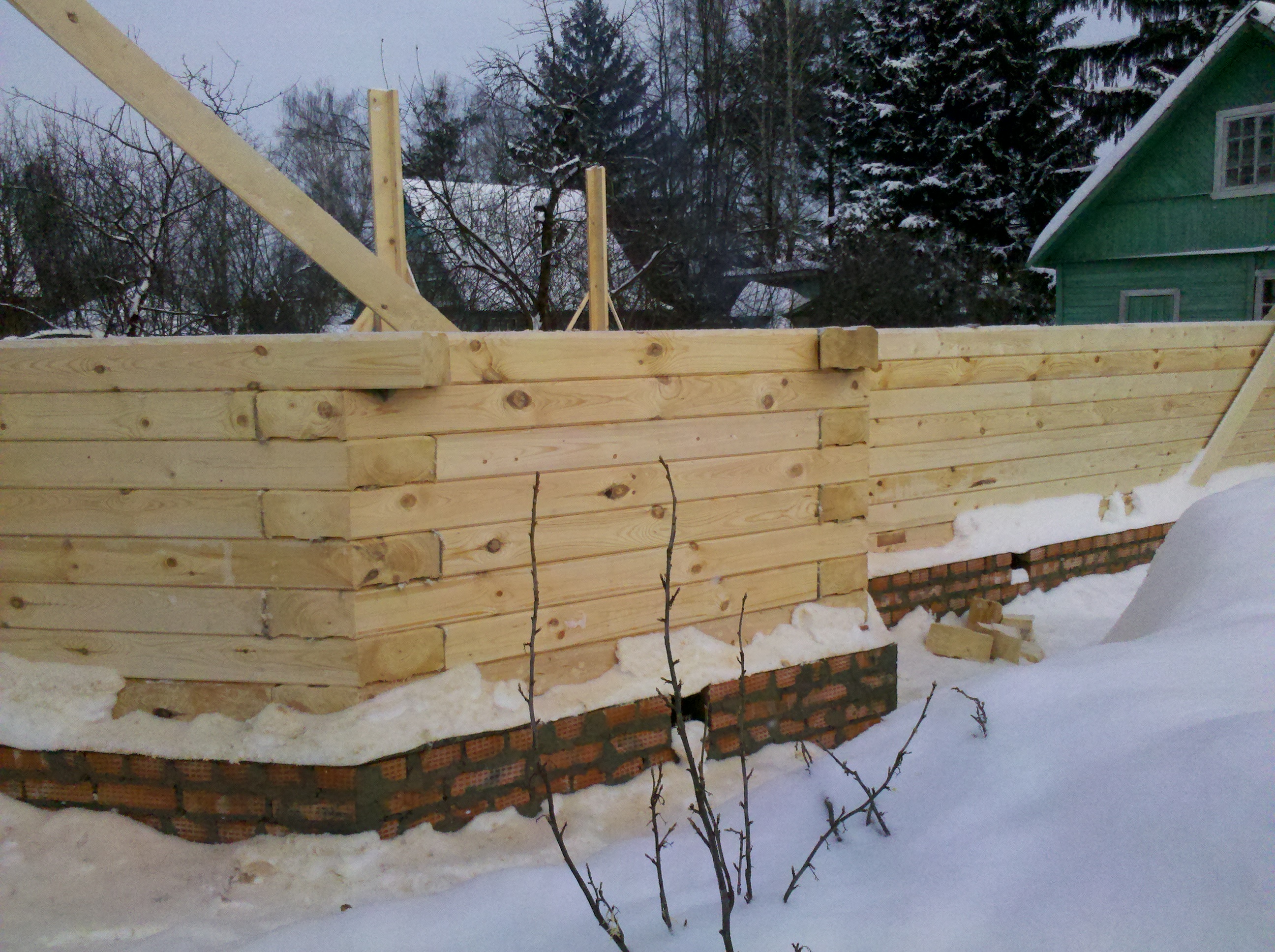

В целом, я пришёл к выводу, что многое зависит от бригады и опыта бригадира, чем от самой компании. От компании очень важно соблюдение графика поставки материала и выдача жалования бригаде. К примеру, при поставке дерева (было три этапа) попадались откровенный брак, он пускается на дрова, а могли бы впихнуть в стену или ещё куда.
Буду писать поэтапно, с момента заливки фундамента.
Добавлено после 24 минуты 47 секунд:

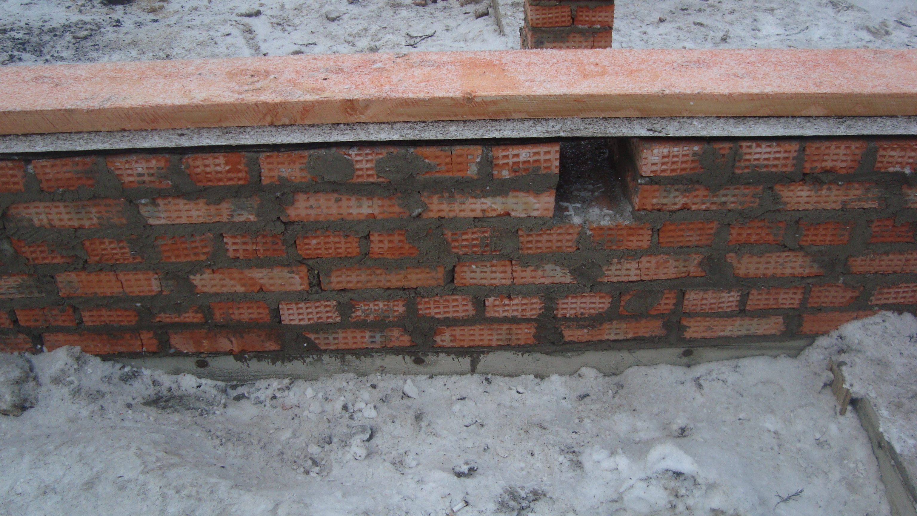

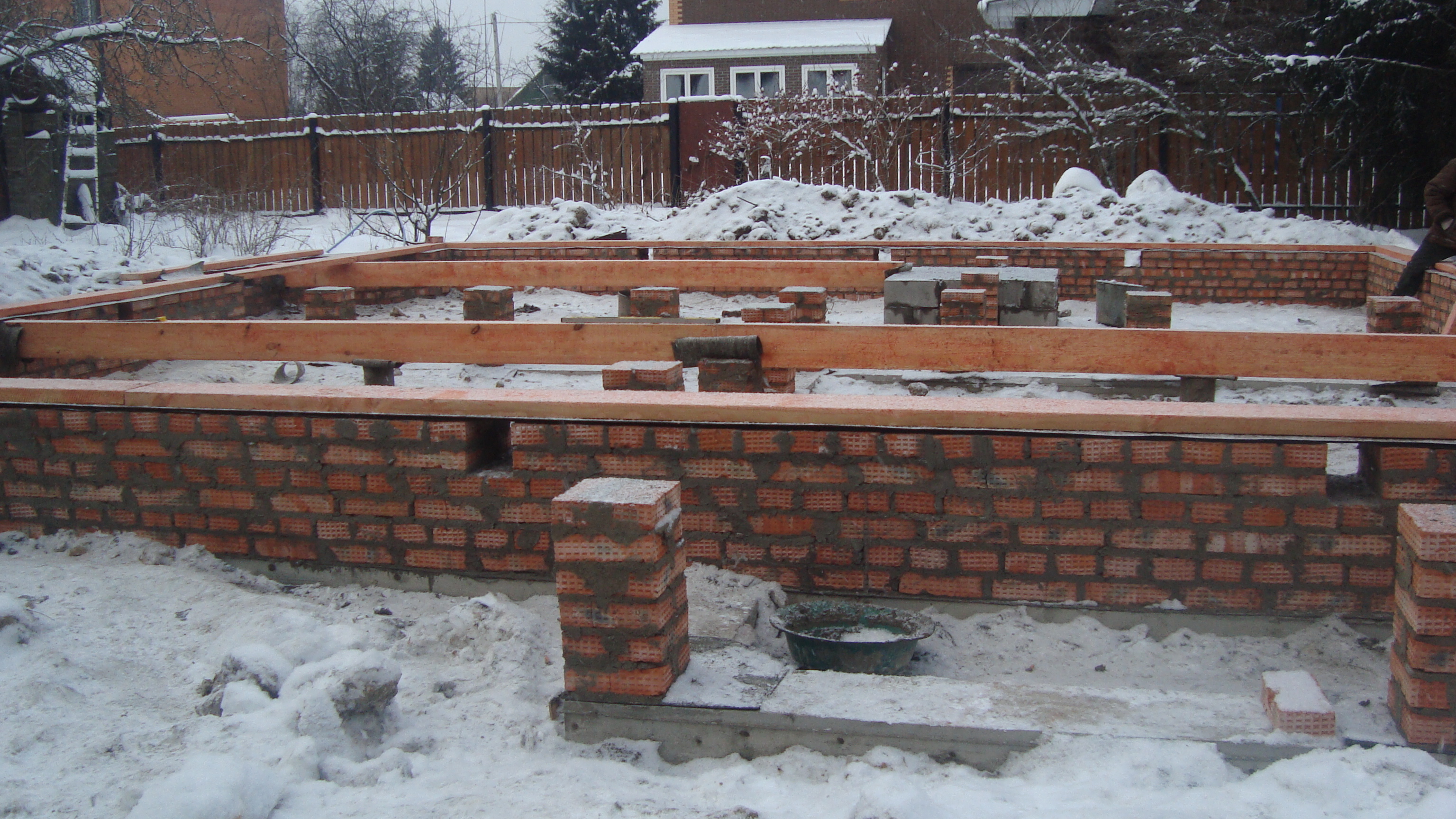

Фундамент с цоколем.

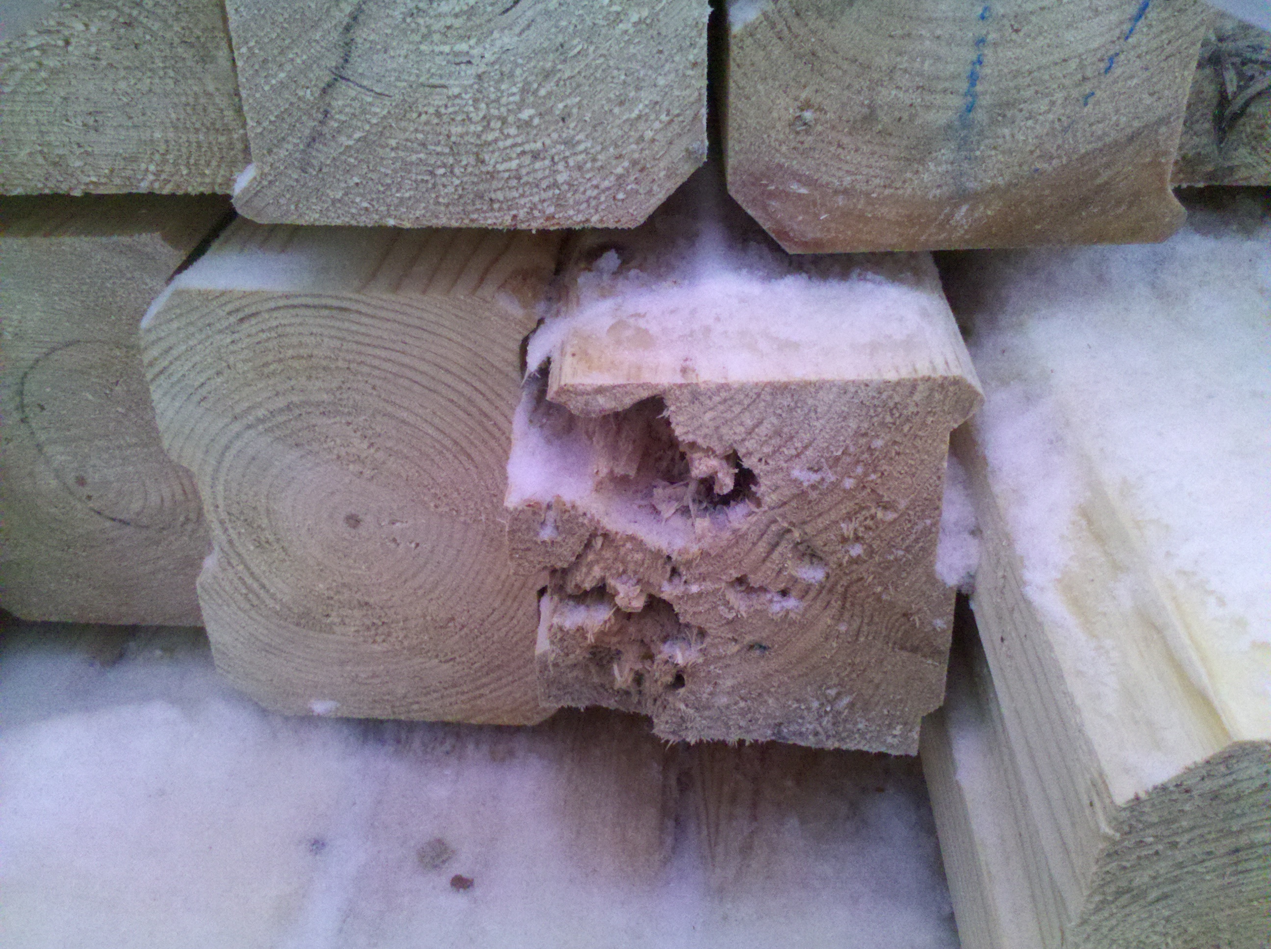

Serjjo писал(а):...пришёл к выводу, что многое зависит от бригады и опыта бригадира, чем от самой компании. От компании очень важно соблюдение графика поставки материала и выдача жалования бригаде. К примеру, при поставке дерева (было три этапа) попадались откровенный брак, он пускается на дрова, а могли бы впихнуть в стену или ещё куда...
а не важно сколько фотографий? а то их очень много.
Может с ориентируете, какие нужны фото, какие планы?
Спасибо за первый (или… второй) репортаж. :!:
Немного непонятно насчет брака пиломатериалов (наверное -бруса). На дрова шел брус за ваш счет или за счет компании?
Насчет фотографий, :roll: лучше выкладывать характерные моменты, отражающие этапы работы и устройство ответственных узлов конструкции дома. В одном сообщении (комментарии) правилами форума допускается размещение до 10 фото, «вес» каждой фотографии до 5 мгб. Кстати, при вложении фотографии внизу можно добавить к ней комментарий.
Первое впечатление от работы бригады неплохое, хотя всей панорамы участка не видно, но стройка организована и участок не "захламлен" стройматериалами. ;)

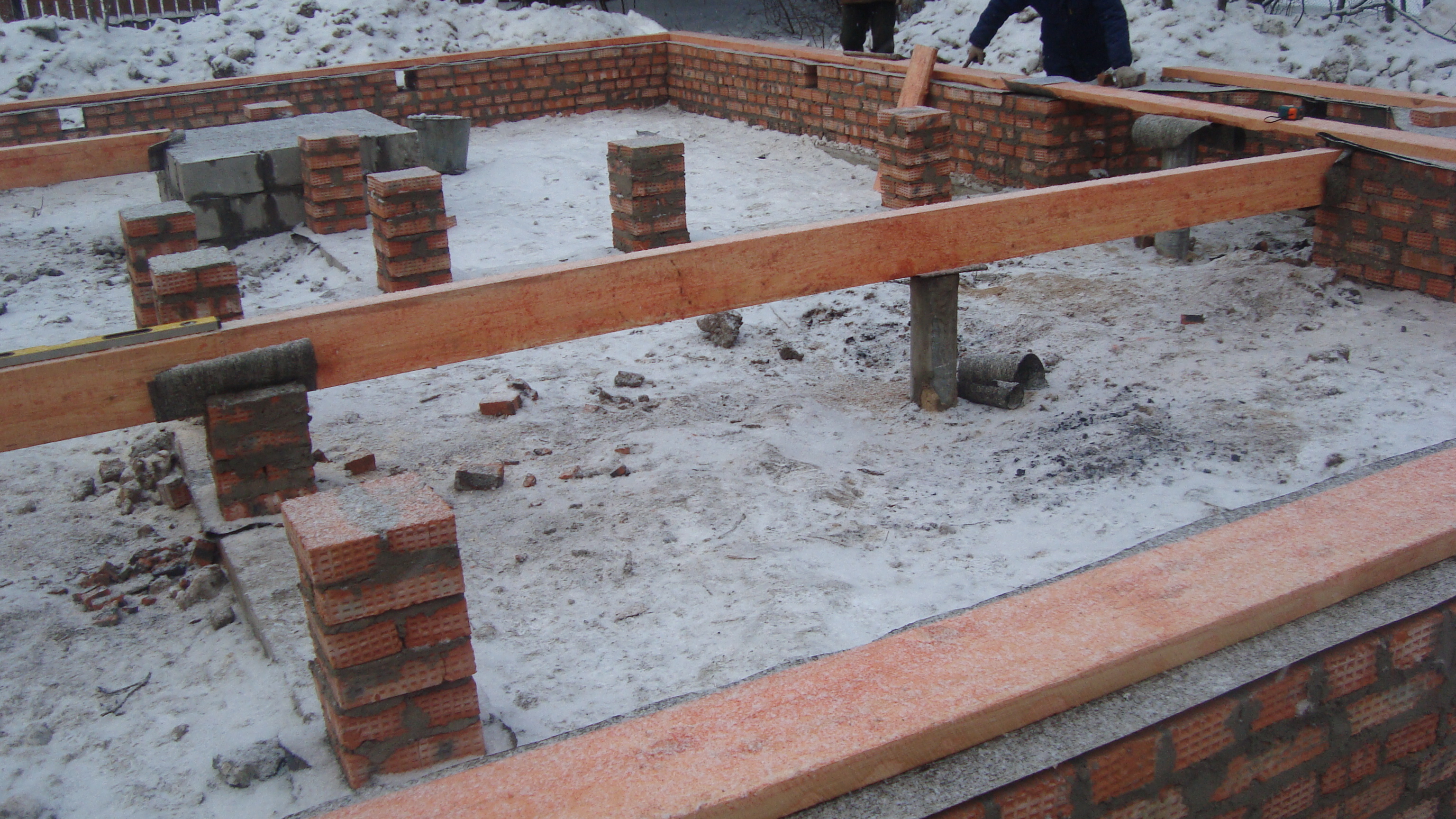

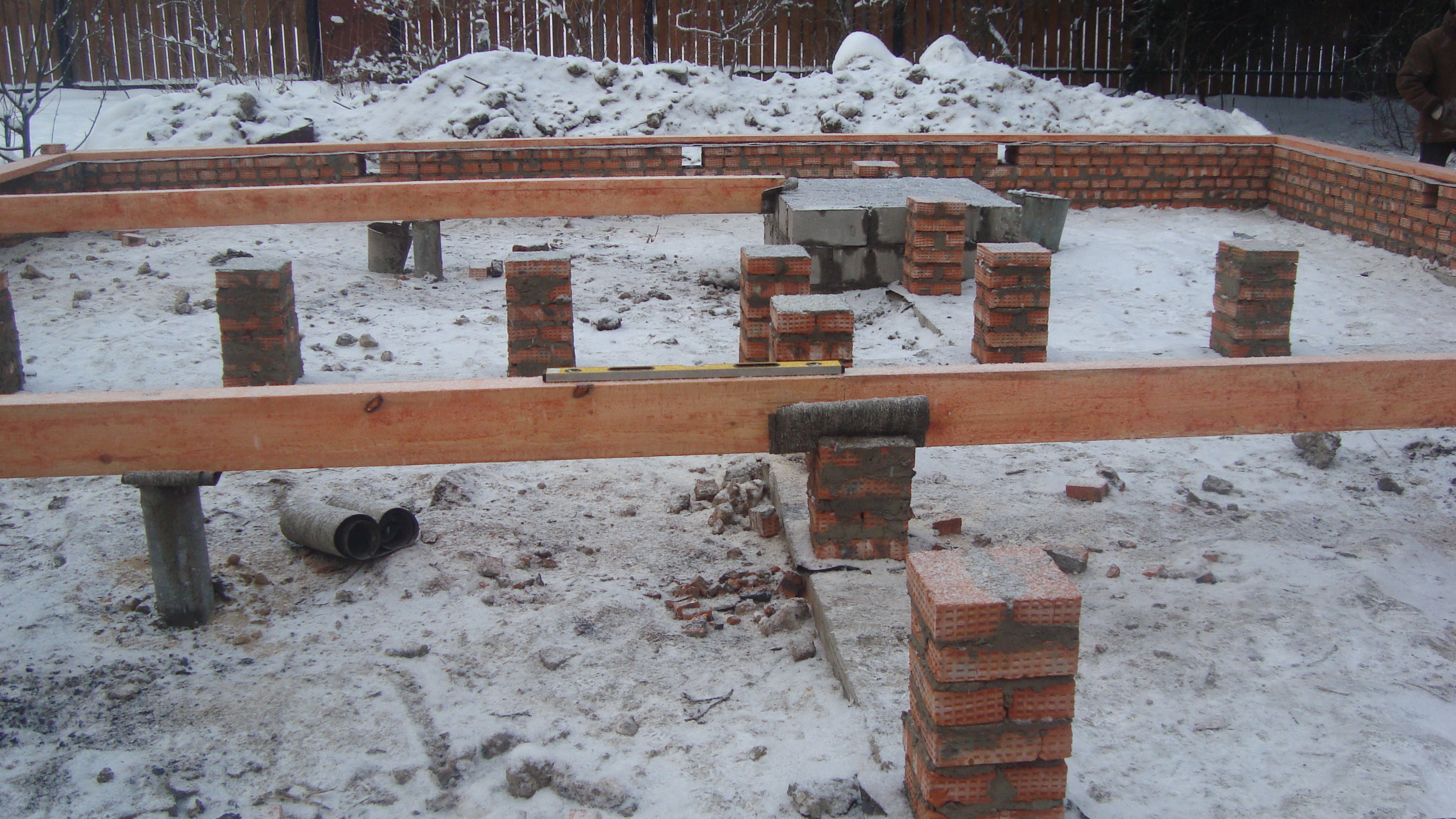

Serjjo писал(а):а не важно сколько фотографий? а то их очень много.Может с ориентируете, какие нужны фото, какие планы?
Да чем больше тем интереснее и сможем что-то посоветовать - можете выложить напрямую в фотогалерею в хронологическом порядке.

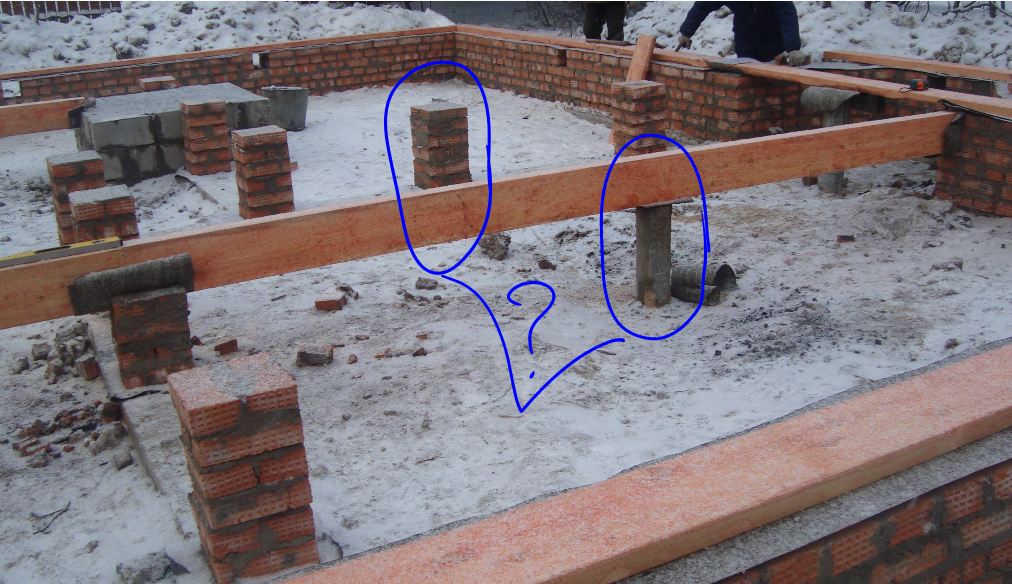

разные сваи на фундаменте Стрела-К
Подскажите, а почему на фундаменте применены разные типы свай?
На ленте кирпичи, а где нет ленты свая (может быть из за удешевления фундамента, может ошиблись в расчетах)
Добавлено после 1 час 38 минут 24 секунды:
На самом деле и то и то не хорошо. Но есть заказчики которые говорят у меня есть столько, и соответственно им предлагают решения. Нут нужен проект по фундаменту.
Добрый день!
Кирпич на ленте бетона, в проекте небыло свай, думаю либо допустили ошибку в расчётах, либо даже не предполагалось. Сваи добавили уже по ходу строительства, по рекомендации прораба.

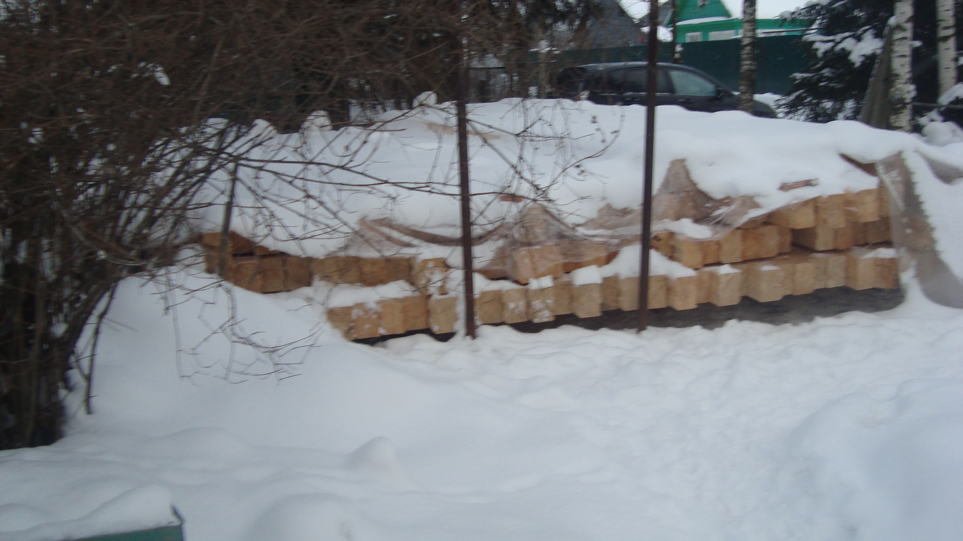

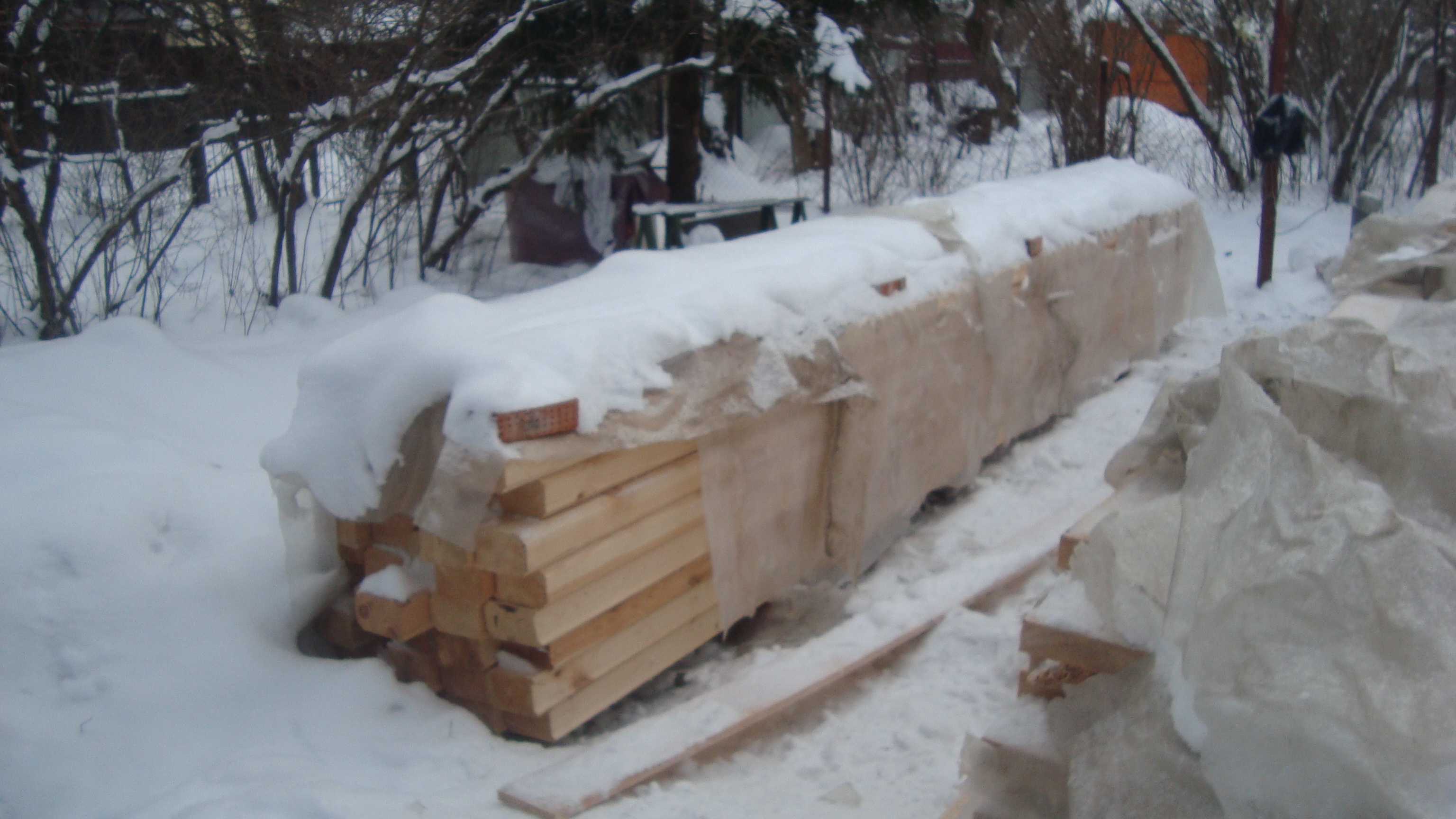

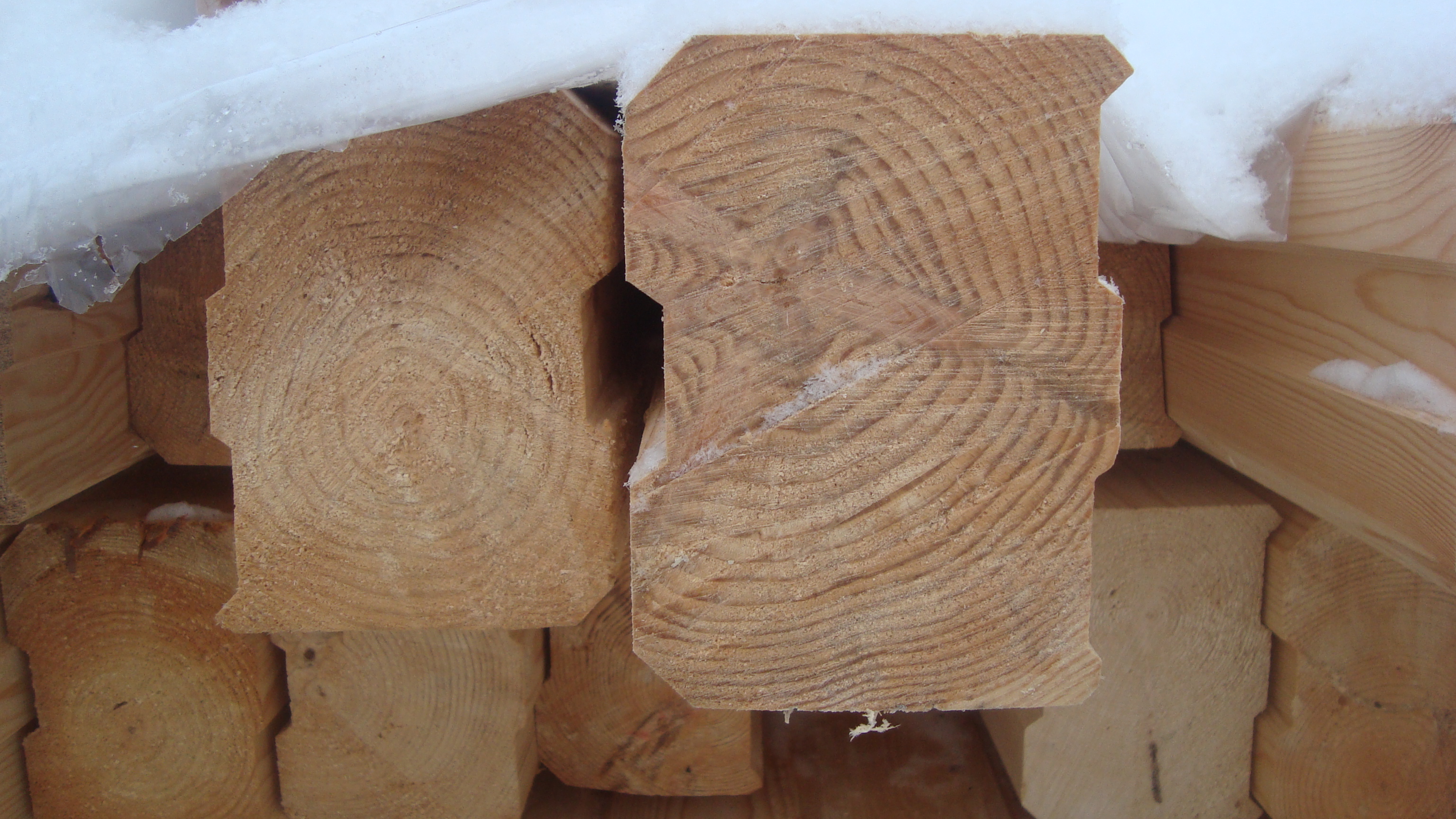

Брус ушёл на дрова за счёт компании.
Весь материал был компактно размещён на участке и ни чего не валялось. Хотя и зима на дворе и не особо принципиально.
материал
Материал 2

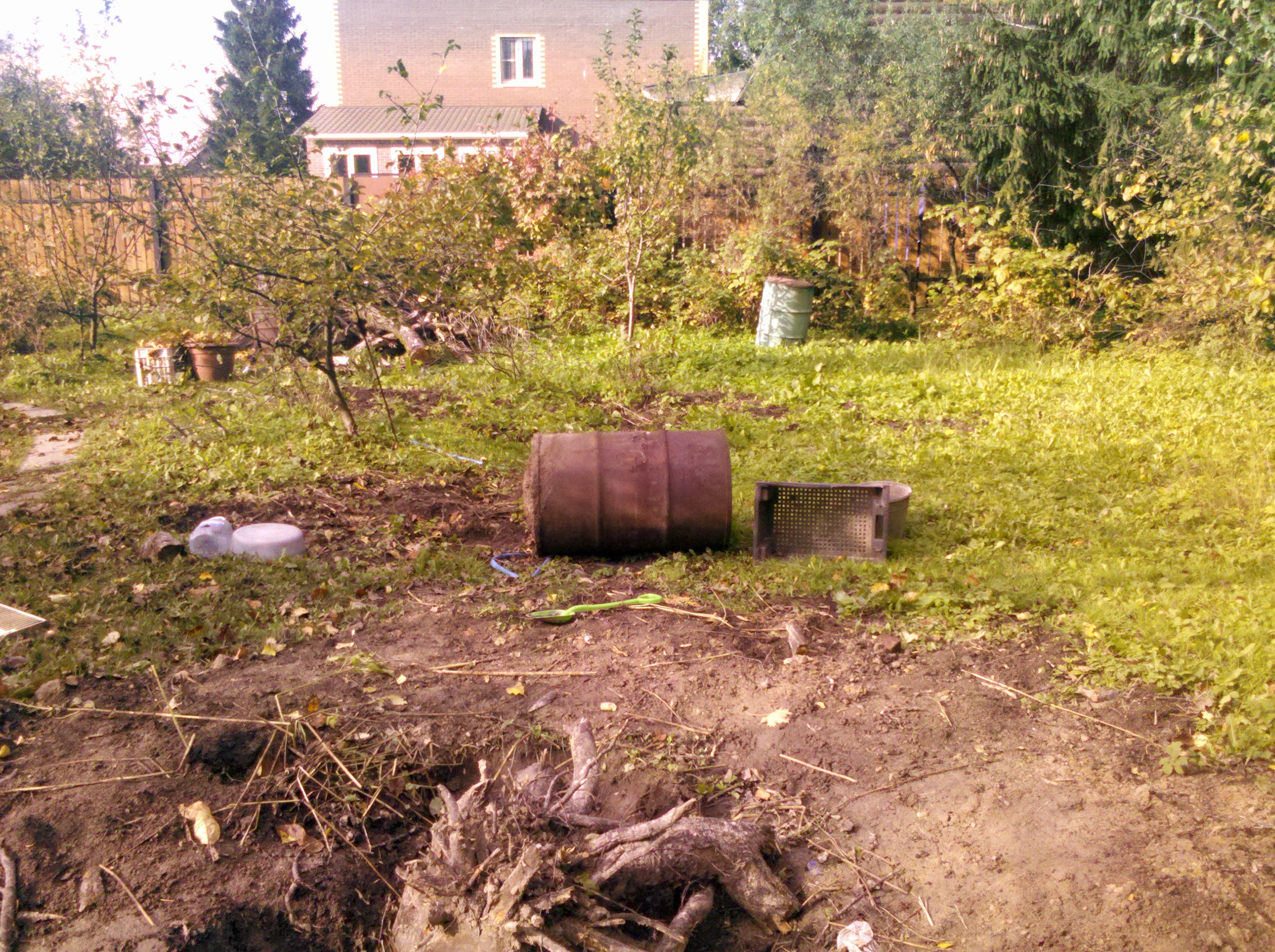

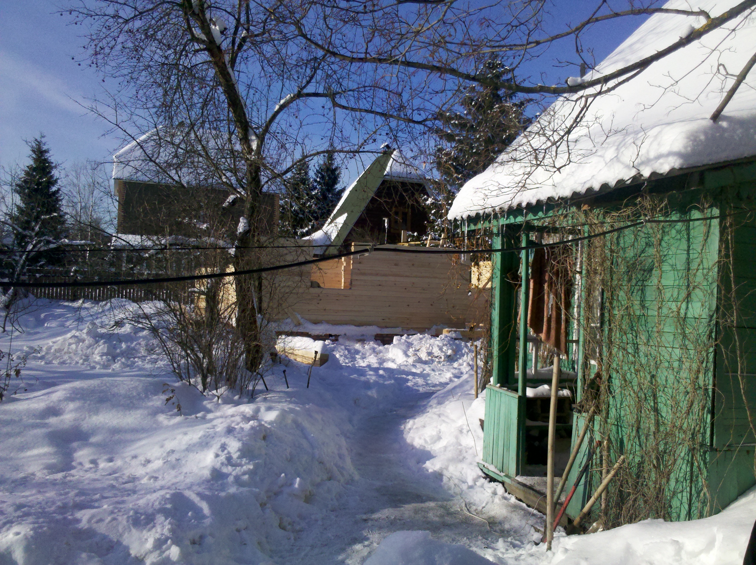

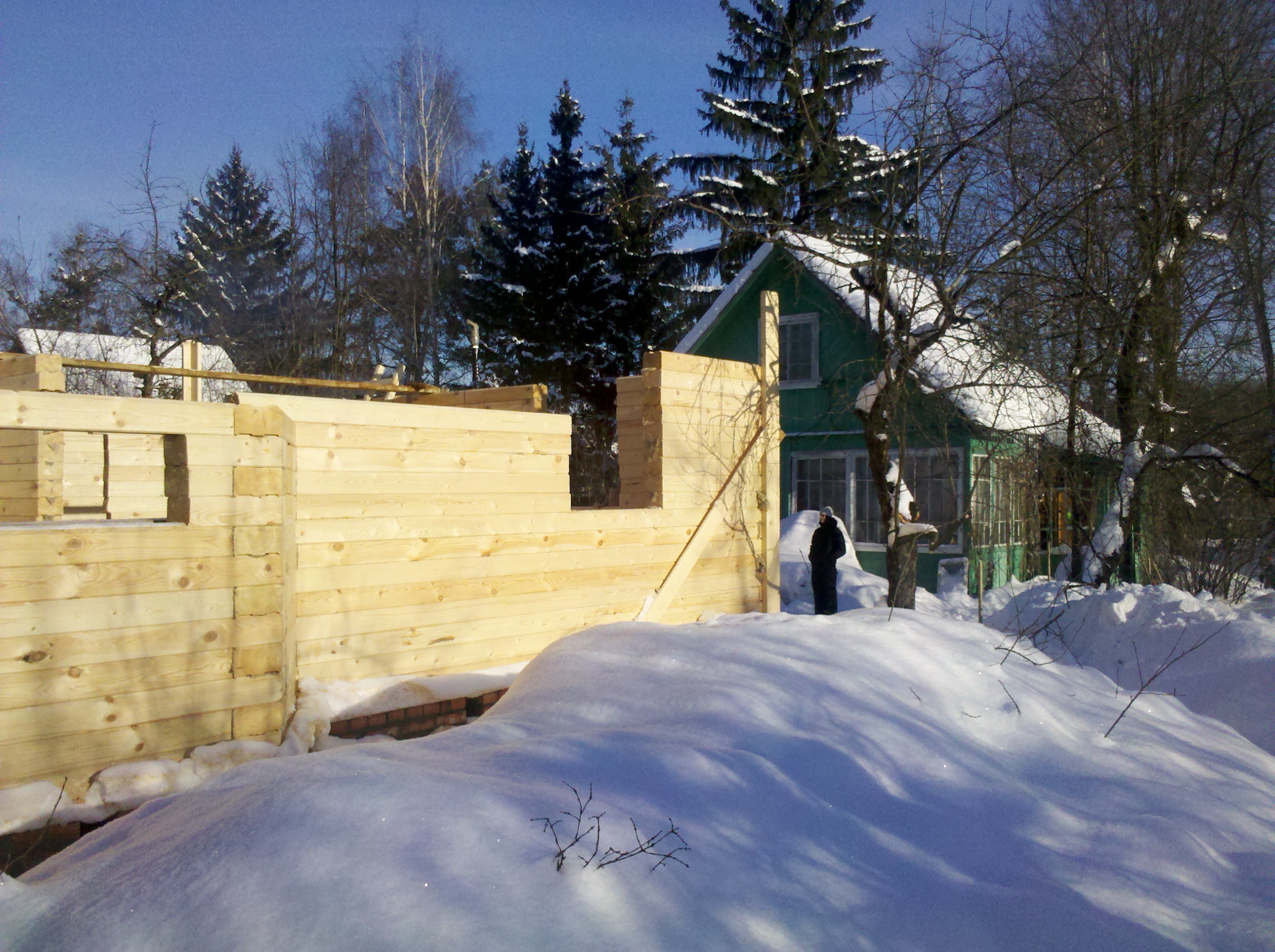

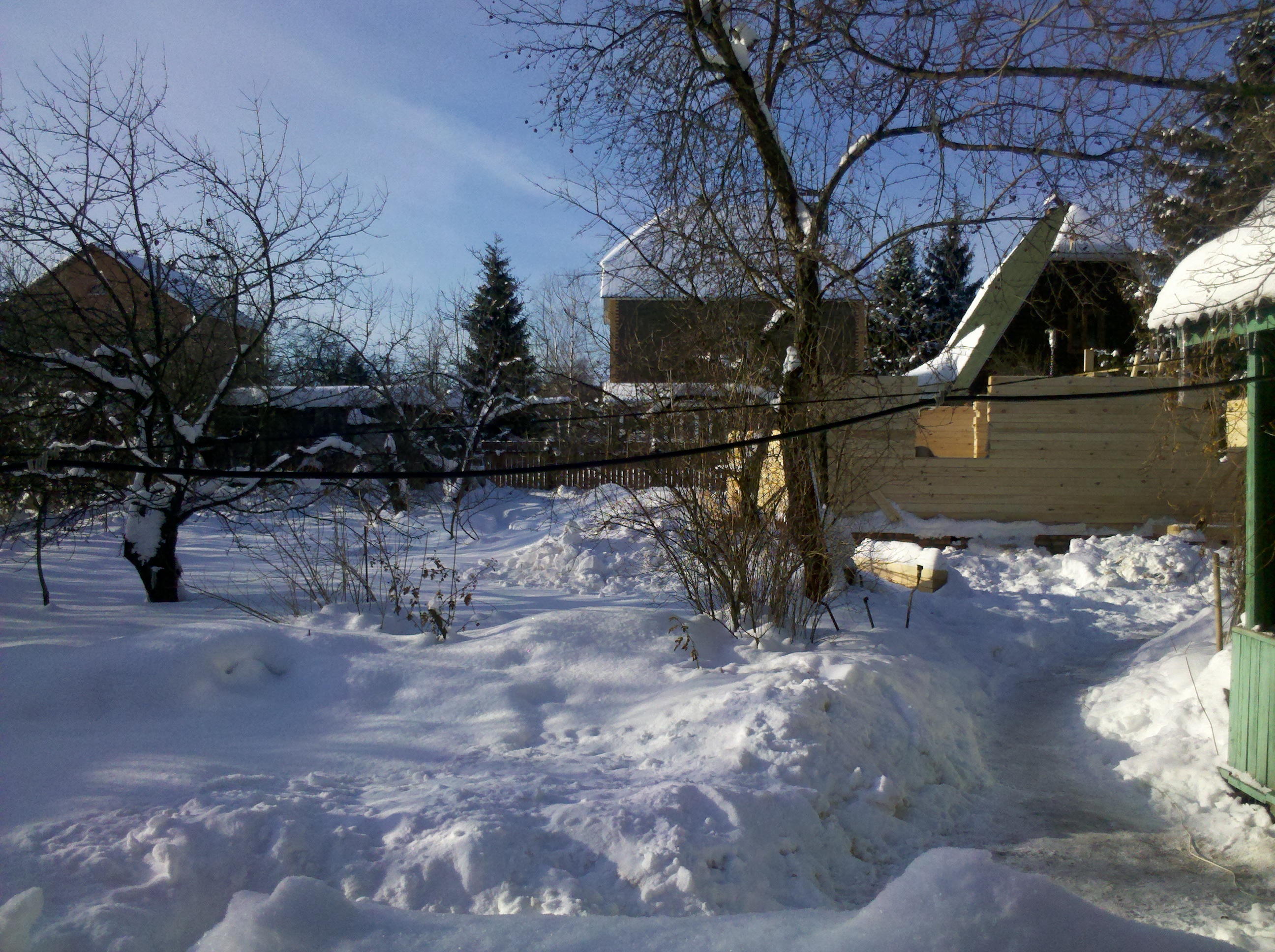

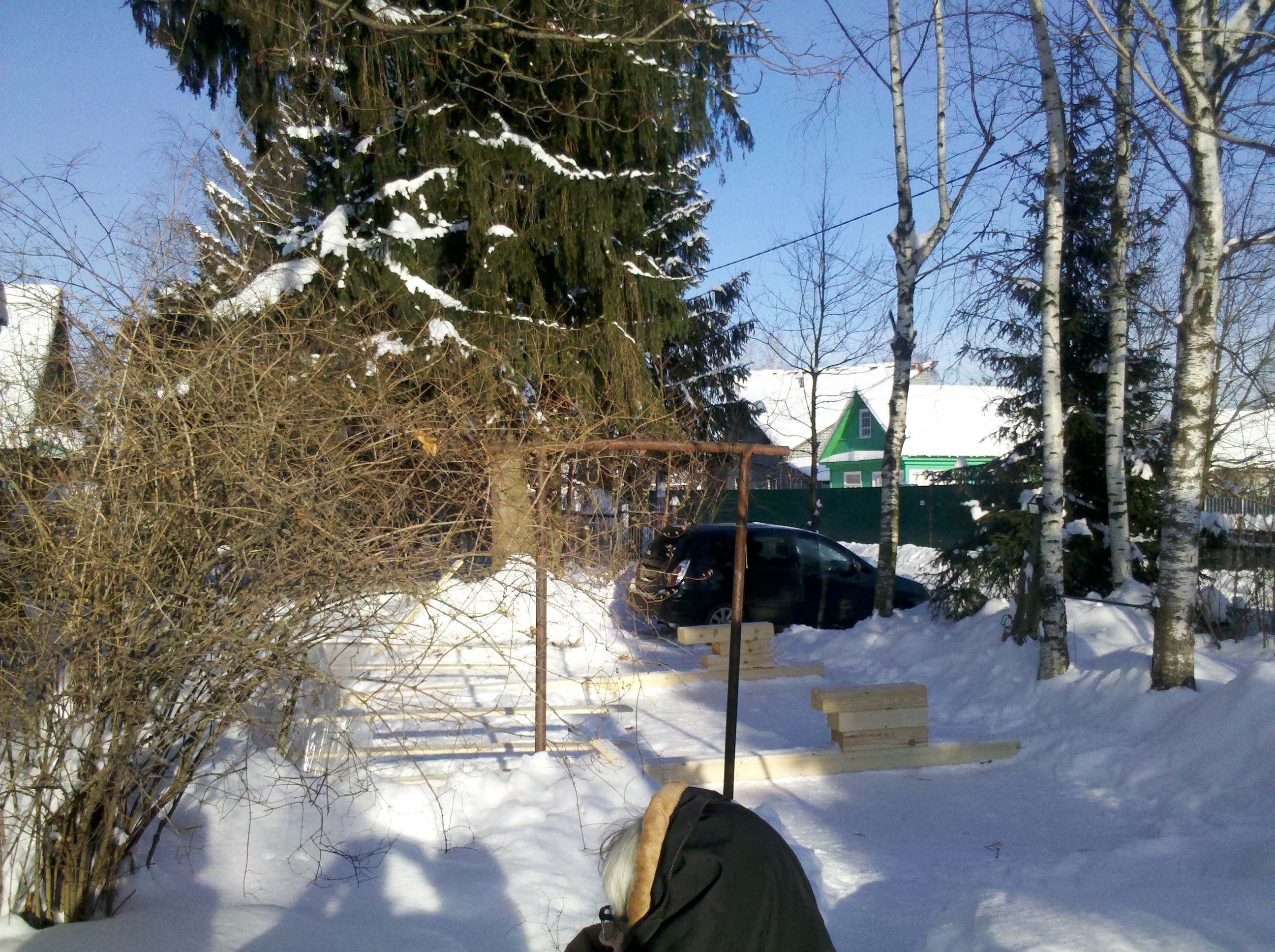

Расположение на участке.
до строительства, вид спиной к старому дому
вид немного дальше, виден старый дом
2
вид лицом к старому дому
слева старый дом. впереди заезд техники, справа дорога

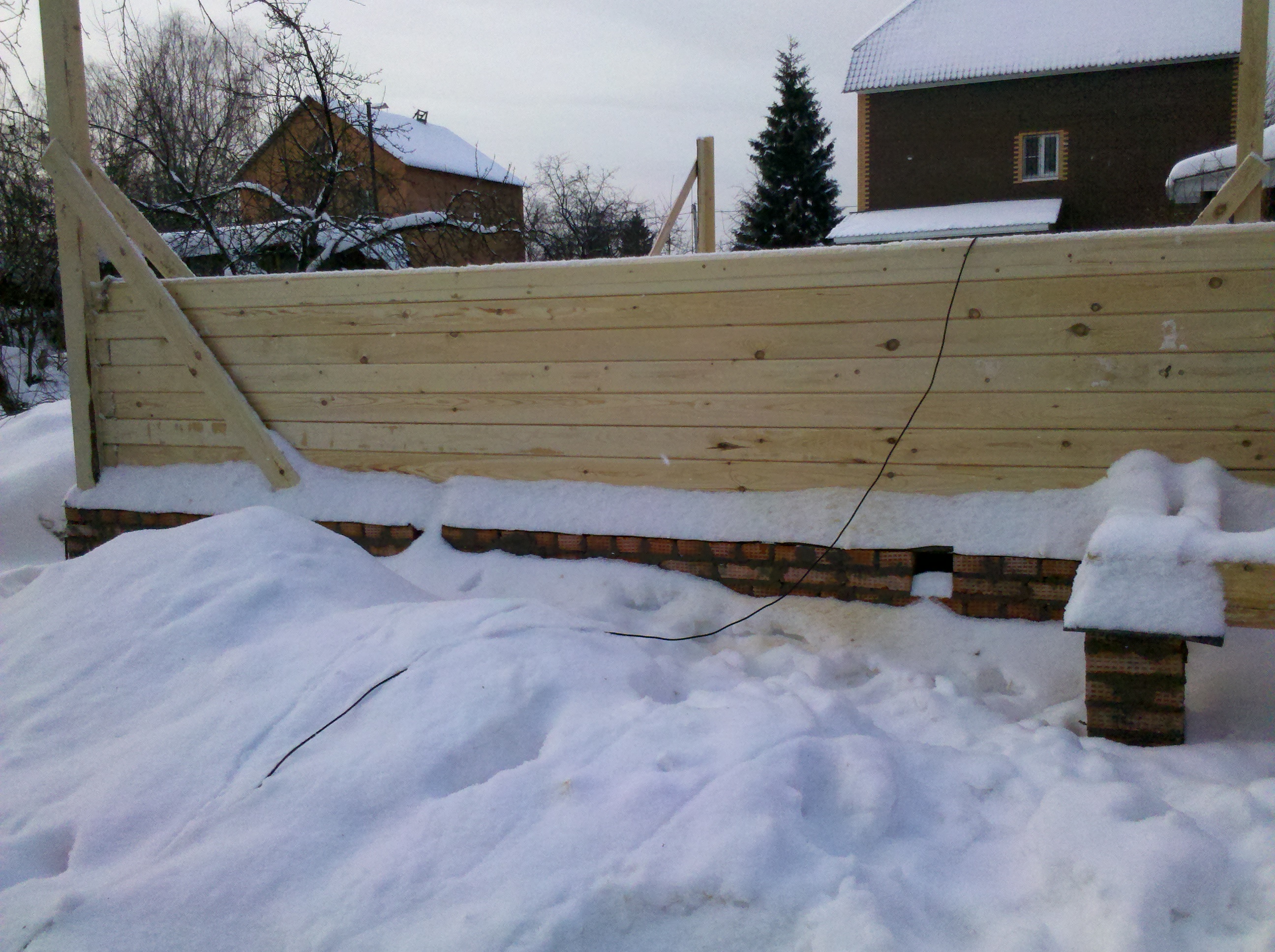

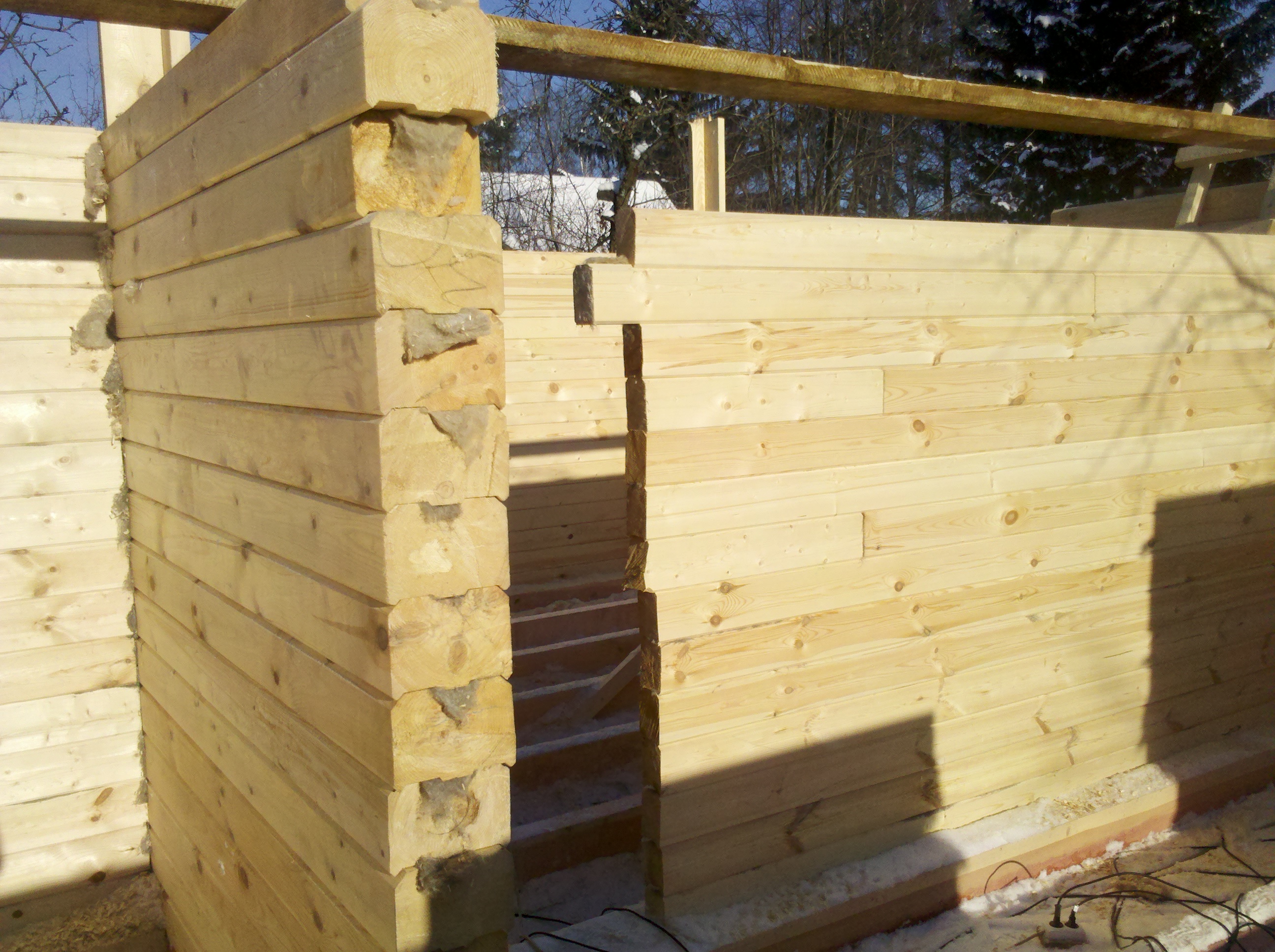

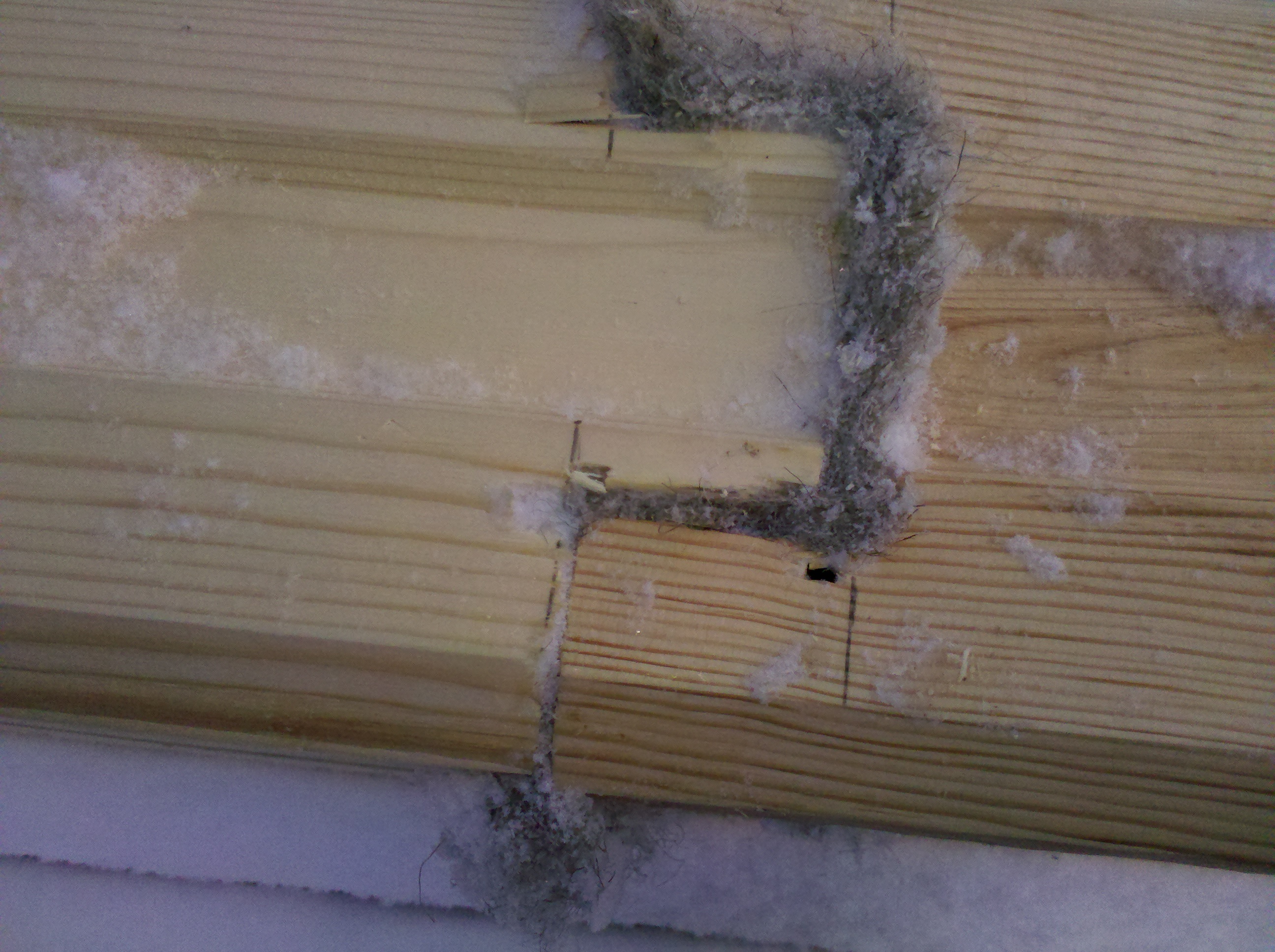

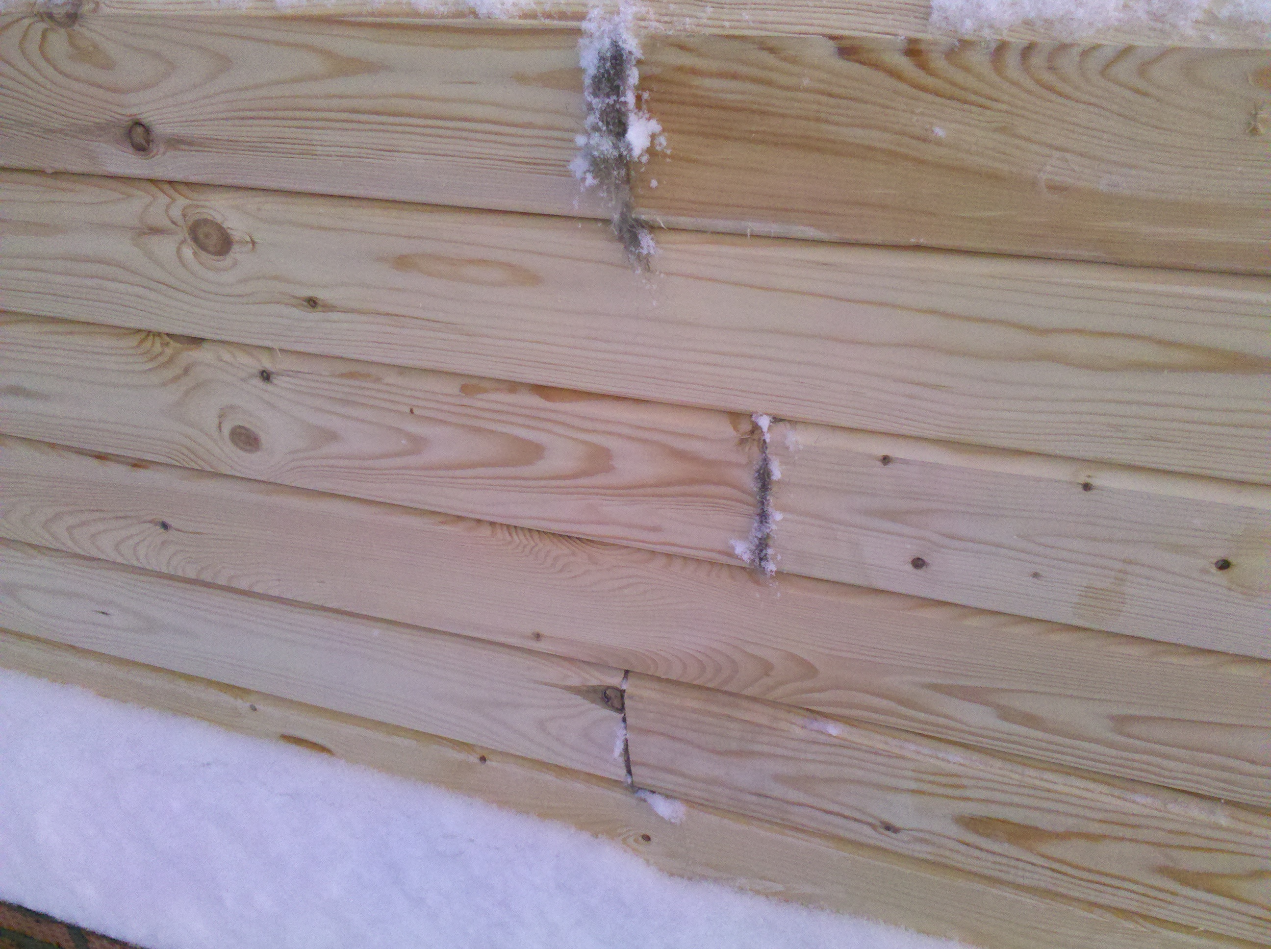

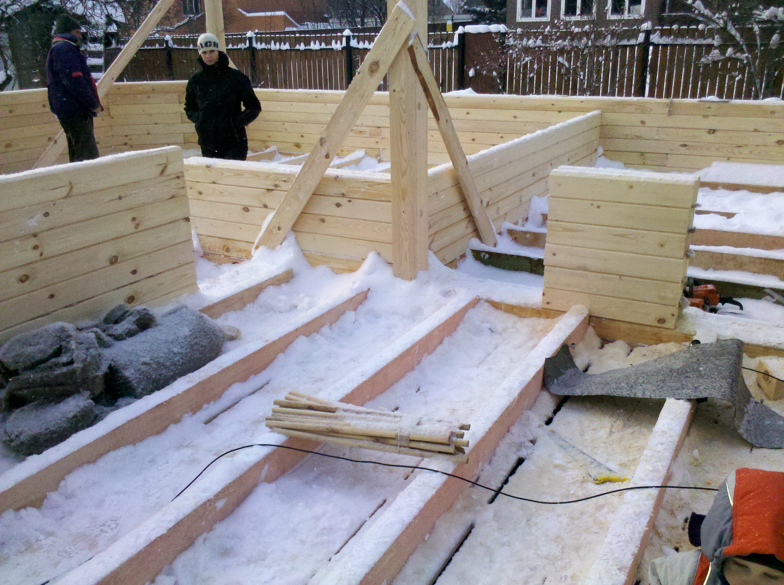

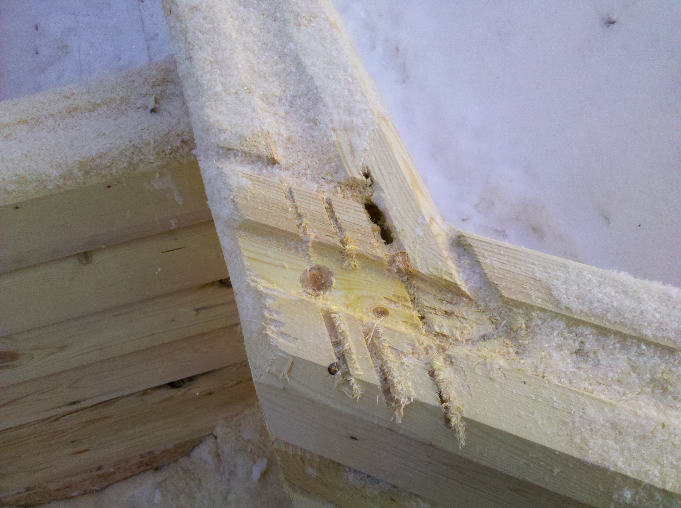

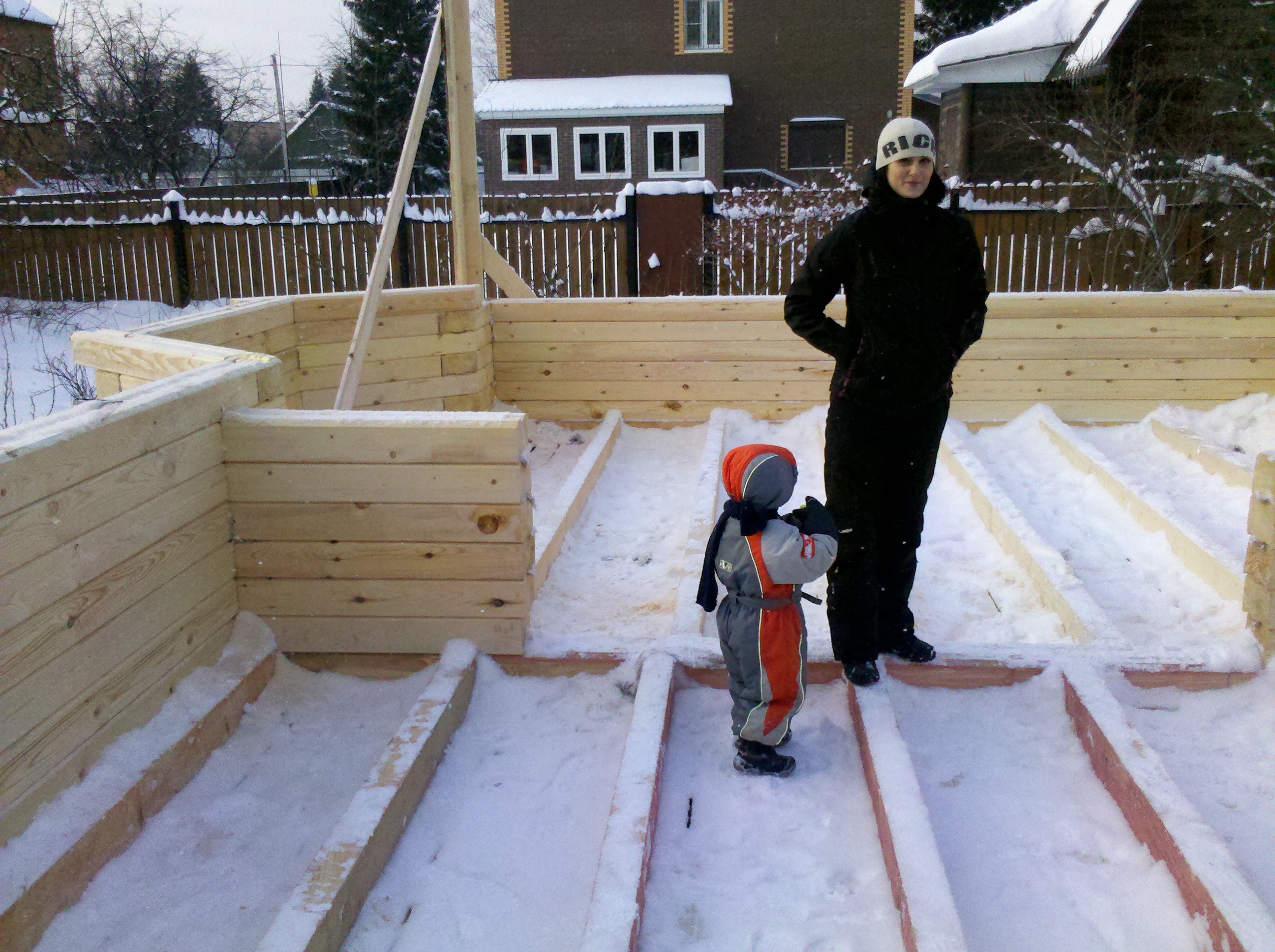

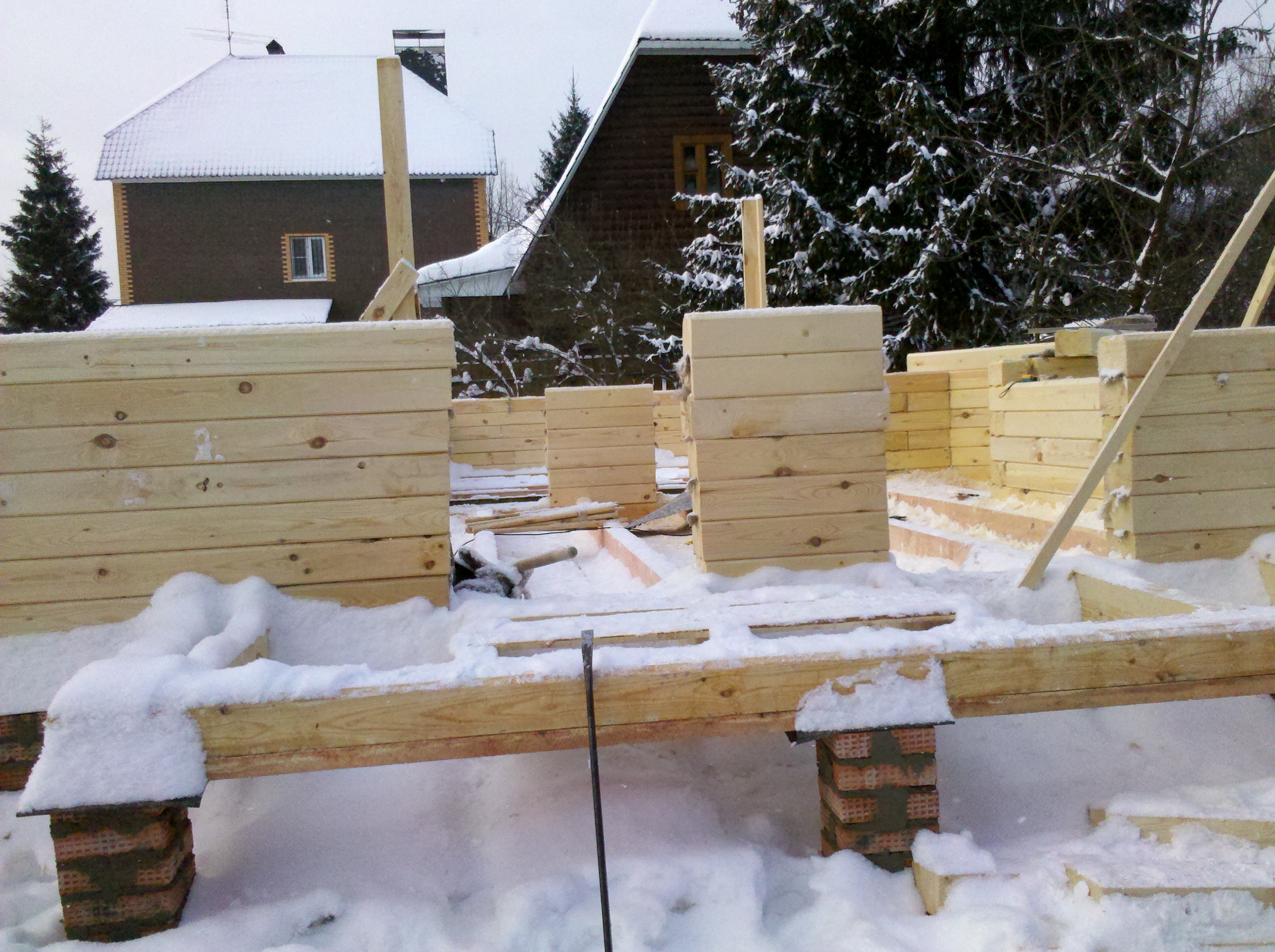

начало, крыльцо, стены, соединения
вход, будущее крыльцо
передний план
вход

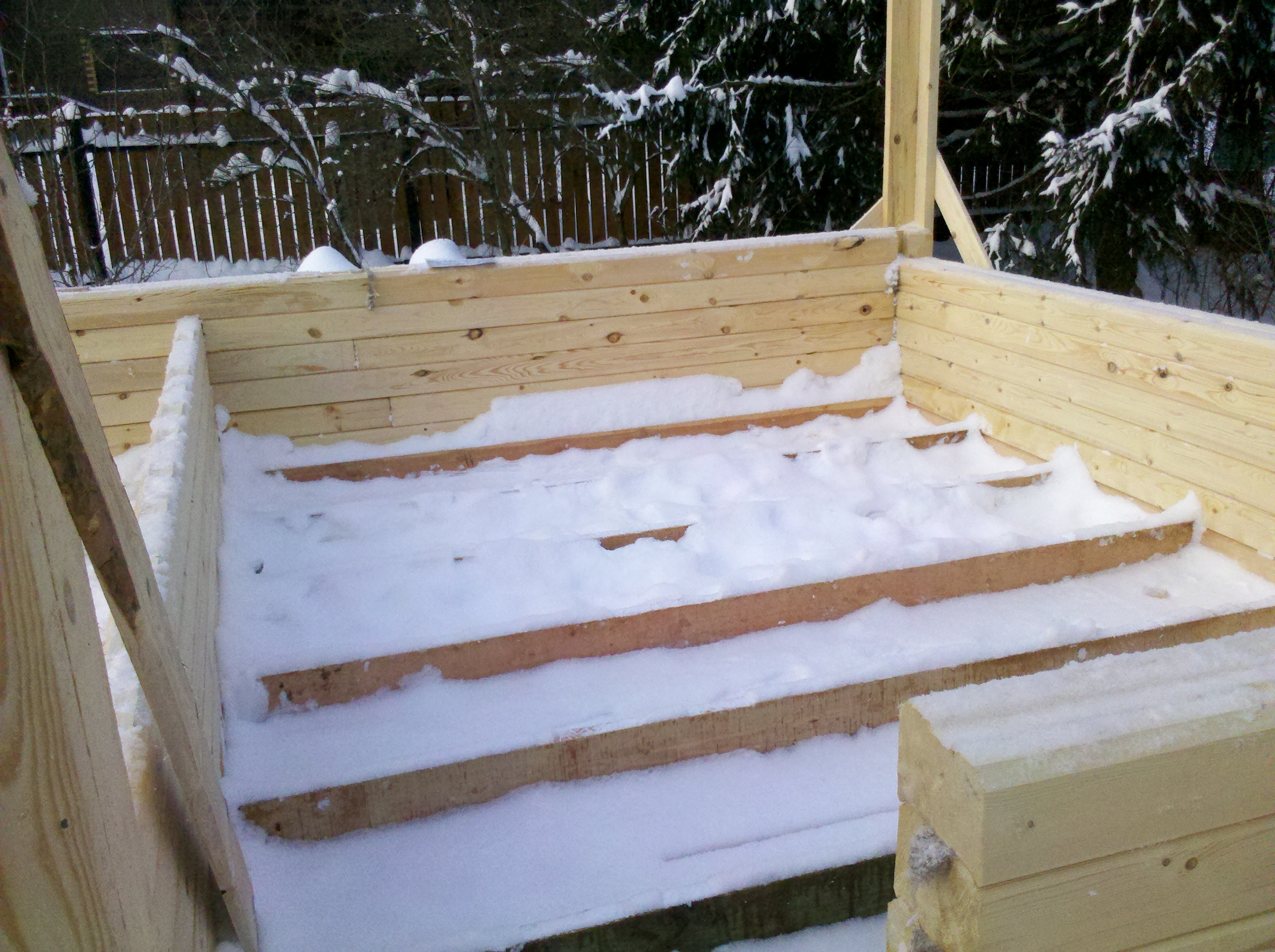

комната 1, балки чернового пола покрывали антисептиком (предварительно подогревали)

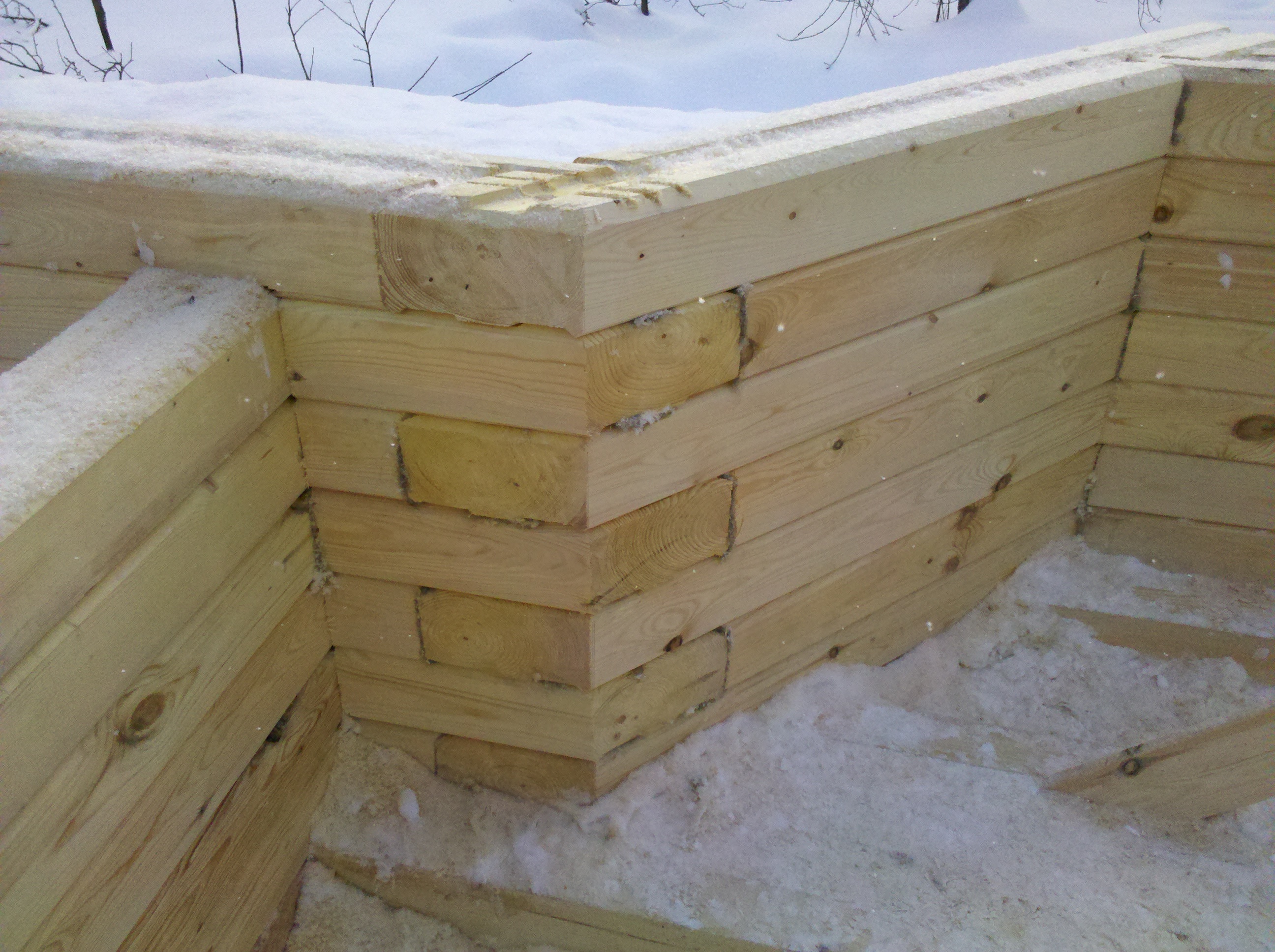

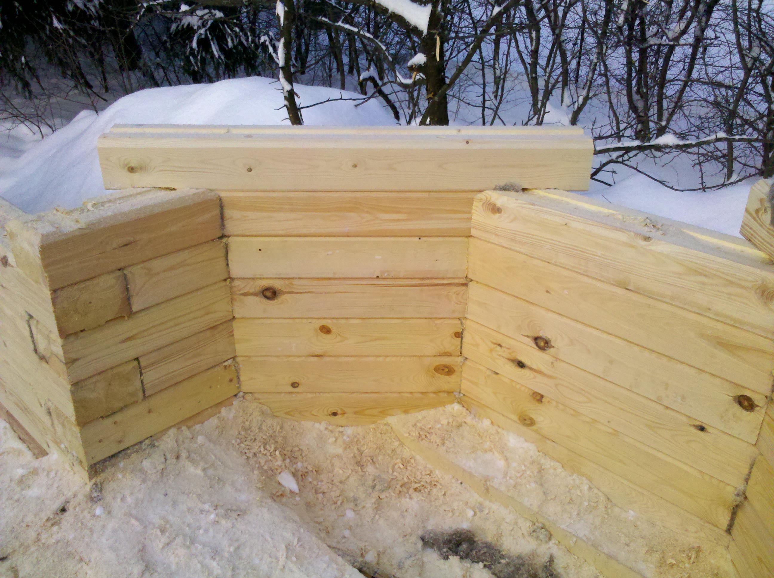

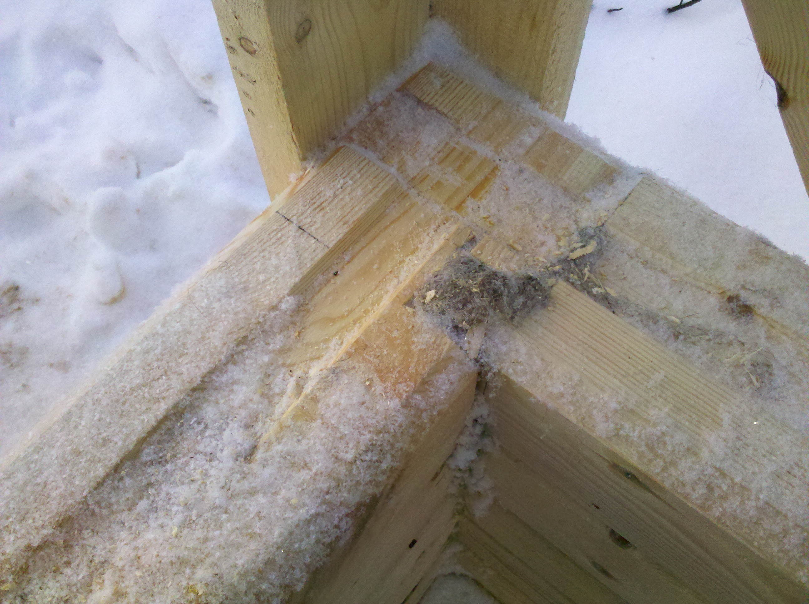

углы 1

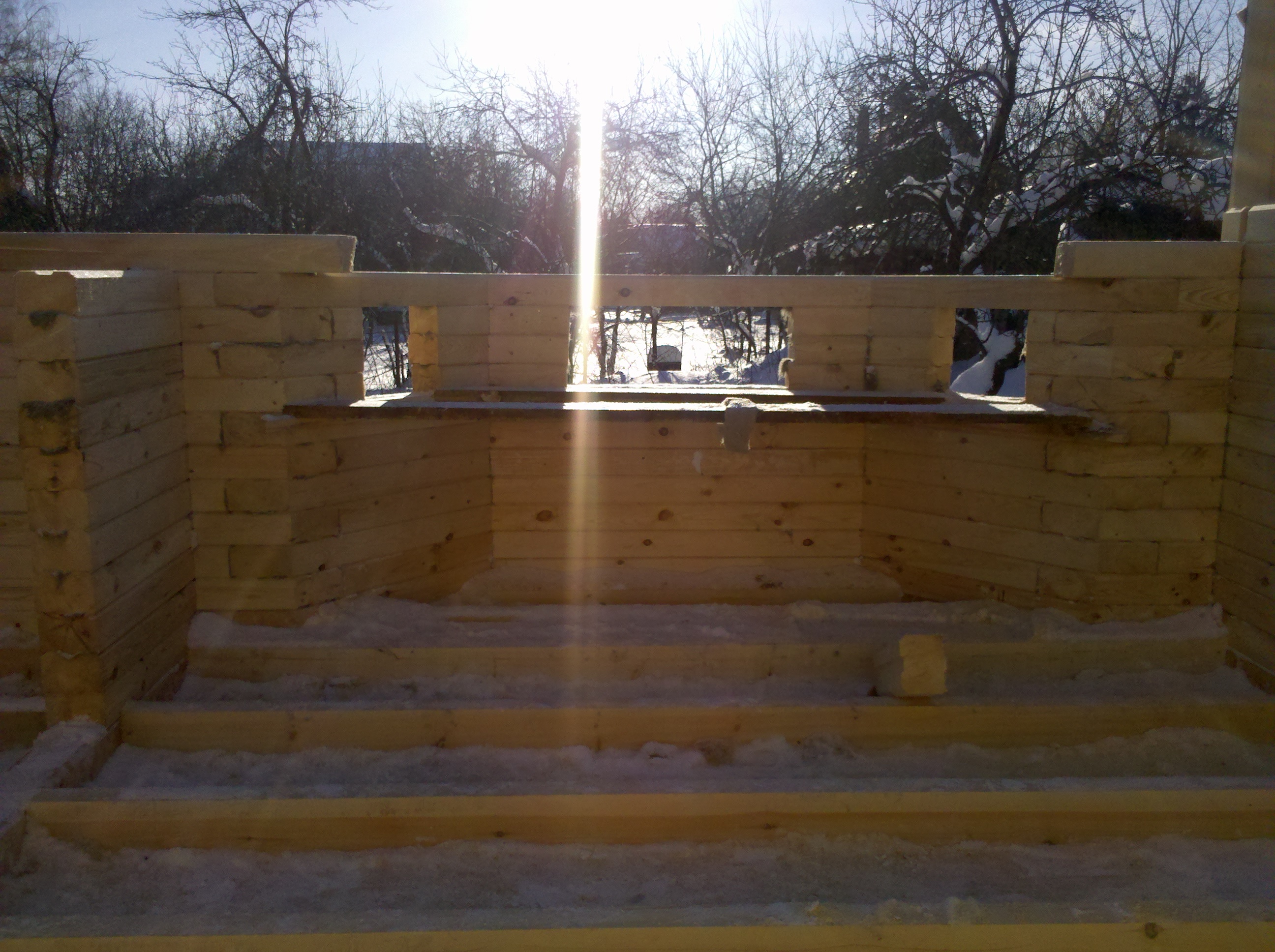

соединение эркера1
эркер
вид из кухни в гостиную
второй эркер под лесницу

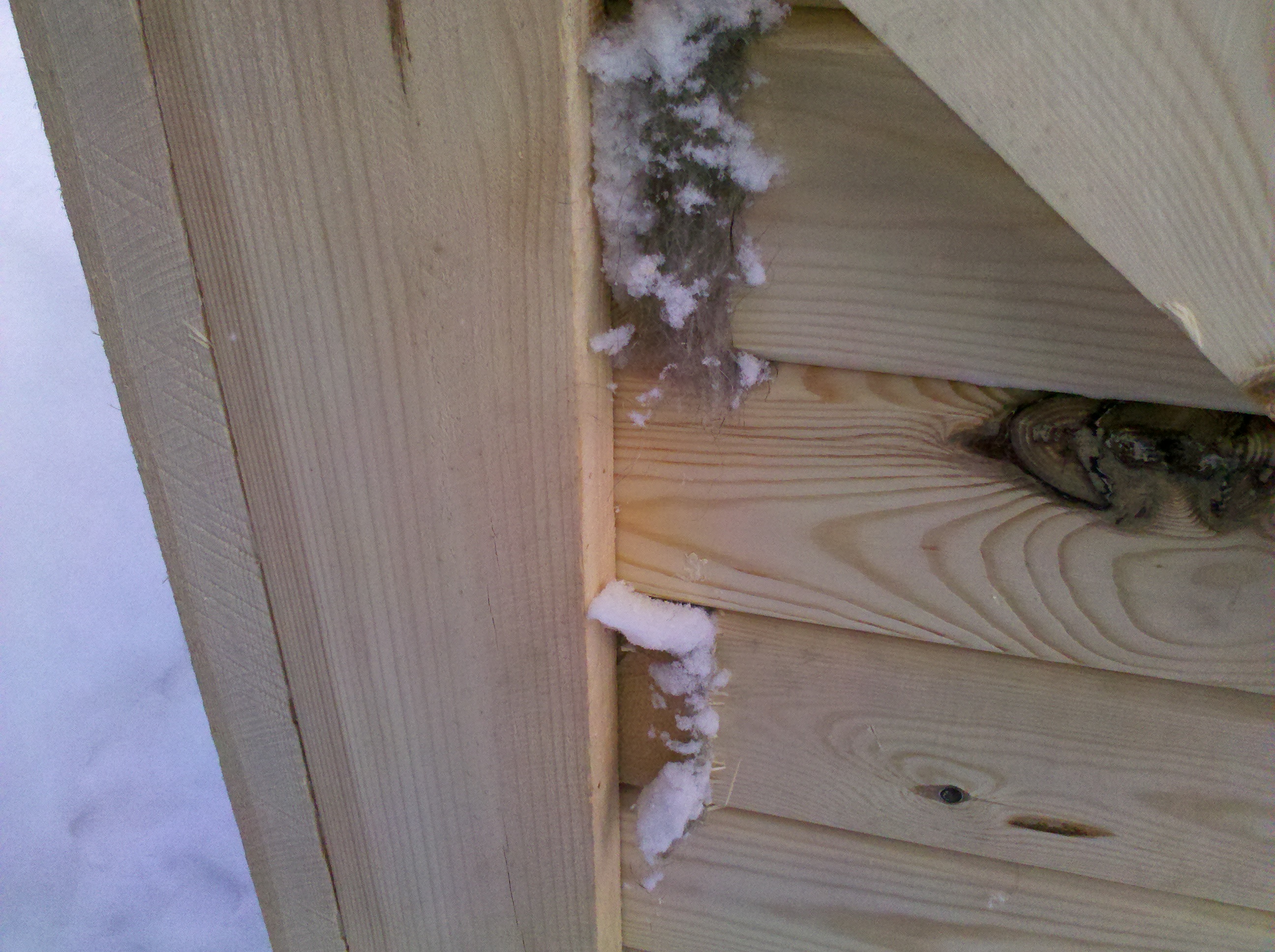

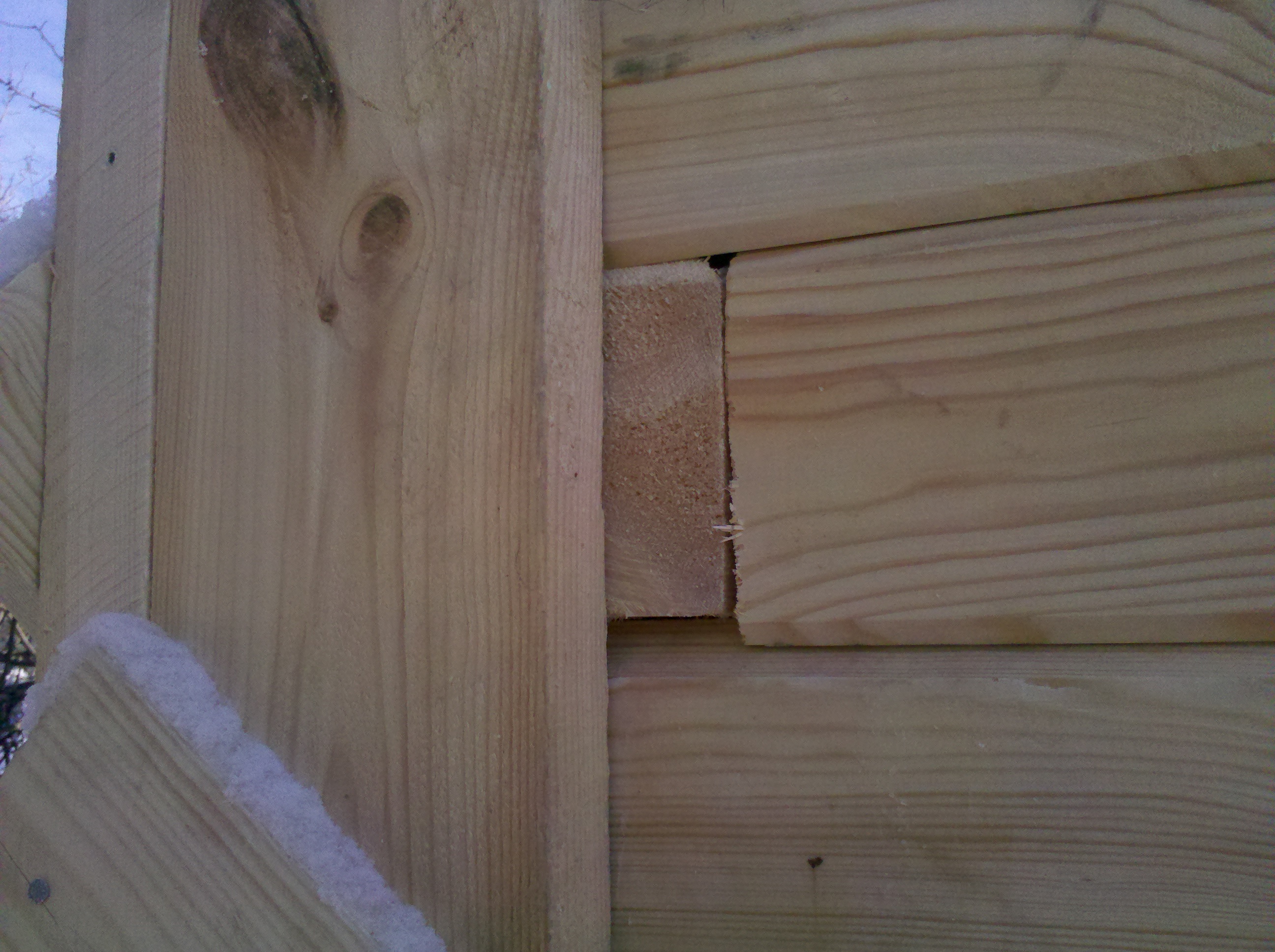

стыки стен

Serjjo писал(а):...Брус ушёл на дрова за счёт компании.
Это похвально, что в ведомости материалов (фактический расход стройматериалов, представляемый к оплате) учитывается только то его количество, которое израсходовано на строительство.
Насчет захламления участка и хранения материалов - это как раз показатель организации работ. Если валяется кусок бруса, припорошенный снегом и не «мозолящий глаза» - при работе и о него можно споткнуться. ;)
Насчет дополнительных опор (свай) - не помешают, да и затраты небольшие. Они "возьмут на себя" часть нагрузки перегородок, перекрытия "перераспределят" ее с фундамента ...

Продолжаем галерею стен:
несущая, или опорная стена
эркер внутри
угол 2
эркер снаружи
угол
Стыки стен

Serjjo писал(а):Вопросы, советы, пожелания?
Этапы стройки смотрятся неплохо. ;)
Наглядно видно как растет домик, надеюсь увидеть его под крышей, ну а в дальнейшем и по окончанию всей «инженерки» и отделки...
У вас стеновой профилированный брус 195х150 и вы планируете оставить натуральное дерево, естественно его "защитите" в дальнейшем. Как он себя ведет сейчас, при наступлении теплых дней. :?: Сообщите... хотя бы в апреле-мае ;)
Очень интересно узнать ваше решение (планы) устройства системы отопления.
