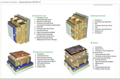

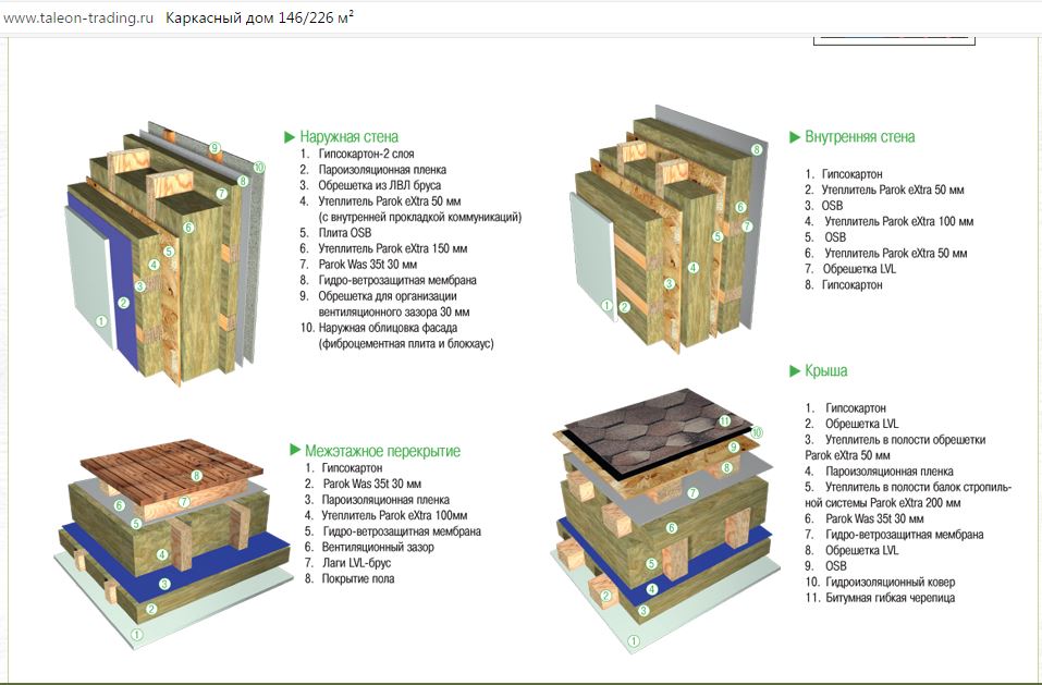

Волей случая посмотрел дома от компании Талеон Трейдинг из Торжка.
Предлагаемая технология превзошла все увиденное, тут каркасный дом сравнится не со стоимостью кирпичного, а видимо далеко превзойдет ее
пироги ограждающих конструкций предлагаемых Талеон Трейдинг, картинка с сайта компании
Интересно это кто-то покупает?
Причем это не просто каркас, а еще и каркас собранный из LVL бруса

Эксперт писал(а):Волей случая посмотрел дома от компании Талеон Трейдинг из Торжка.
...конечная с отделкой и доп утеплением схема стены верная у "торжковских" и нет там никакого доп/удорожания...нарисована коряво, поэтому и кажется "дорогой"...всё по схеме классики деревянного каркаса с применением нью-стройтряпок... 8-)

Тема: Талеон Трейдинг из Торжка мнения и отзывы
Pogarik писал(а):Источник цитаты "торжковских" и нет там никакого доп/удорожания...
На полу ЧЕТЫРЕ пересекающихся каркаса, на внутренних стенах ДВА внутренних каркаса из ОСП для жесткости - и это не удорожание :shock:
...я говорил о внешней стене...там все верно...по внутренней несущей стене, убрать только толщины, схема-компоновка верная...ну напутал чуть дизайнер рисовальщик,это часто бывает...вот ежели бы показали технологическую карту,тогда можно было и возмутиться..а так...обычная картинка рекламная--яркие сочные цвета, минимум букв, только "бусы и тряпки" цветные и современные "пинджаки" толпами идут на заклание в секты "канадский каркасник","двойной каркас" (как двойная беременность) и ведутся на компьтерную цветность... ведь прочесть надпись, нужно напрячь голову, а тут цветное пятно , можно и дальше жевать попкорн... :lol:
Отправлено спустя 3 минуты 13 секунд:
Pogarik писал(а):
...потешно нарисована крыша, ваша любимая контр-обрешетка прям "БРОНЯ !"... :lol:

Pogarik писал(а):Источник цитаты потешно нарисована крыша
Причем заметьте везде LVL брус только материал стоит по 30-40 тыс за 1 м3
А еще работа три слоя утеплителя собрать.
А объясните мне пароизоляция между первым и вторым слоем из каких соображений? Почему она не после гипсокартона?
Два слоя утеплителя на крыше - это я за и то на это не все соглашаются, но вот три слоя :shock:
Pogarik
Сообщения: 6964
Бонусы: 16,112.57
Откуда: ООО ЭкоСпецСтрой
Благодарил (а): 741 раз
Поблагодарили: 608 раз
Баллы репутации: 3031
Фотографии
...LVL действительно у нас дорогой, но по параметрам полностью подходит к применению в каркасах --геометрия и влажность точные , но думается мне, что применяют они его только в каркасе отделочном для гипсокартона или в каркасе Премиум класса, представителей которого в Торжке "видимо не видимо" :lol: ( интересно, неужели у них тот немецкий завод по деревобработке заработал, который должны были открыть в В.Волочке, но бывший мэр много откатных денег запросил и его перенесли немцы ?... тогда понятно, почему везде LVL и красивая схема не по рангу местности)...
