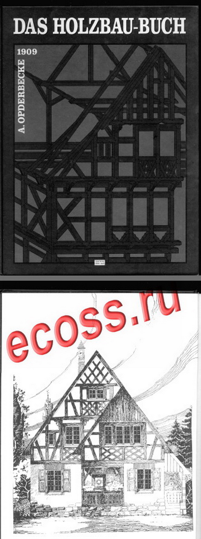

...я уже писал тут историю по каркасникам и про мировые базовые каркасники...так вот прусский (германческий) каркас, он же "фахверк" отличается от ,Zbs, базовых русского и английского только тем,что межкаркасный утеплитель применяется незасыпной, а кладочный целиково-штучный (кирпич,блоки,камни и т.д не деревянные)...

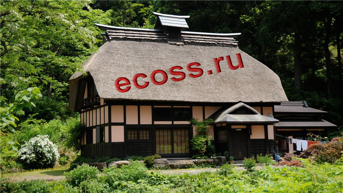

...именно так (сам не могу найти топ) заполняется фахверк--немецкий каркасник из-за германческого климата и наличия природных материалов...Английский и Русский каркасники являются комбинированными ..в англии из-за повышенной влажности наружка фахверк + сайдинг (внешняя дополнительная облицовка, поэтому англичане еще 1848 г придумали наружный аналог ДСП,ОСБ, ФЦП), а у нас из-за морозов и дешевизны деловой древесины и назывался в раньше время прусско-русским каркасом (см.проф. В.Г.Залесский, 1904 г, ИМТУ (МВТУ, МГТУ) курс лекций) , существует еще базовые скандинавский (швеция-норвегия11-век) каркасник и американский промышленный с 1930 г... правда, есть еще супер-пупер японческий каркасник, но в Центральной России он мало кем применяется из-за незнания, но по моим наблюдениям, считается самым теплым именно японский каркасник, но это уже другая история ( хотя сейчас Курилы застроят именно японским каркасом... плотно с японским каркасом я столкнулся еще аж в 1990- 1992 г в Китае, Далянь, первые 12 каркасника на береговой зоне залива, хотя родился в японском каркаснике образца 1905 г и прожил в нем первые 15 лет своего отрочества , но это тоже уже другая история)
