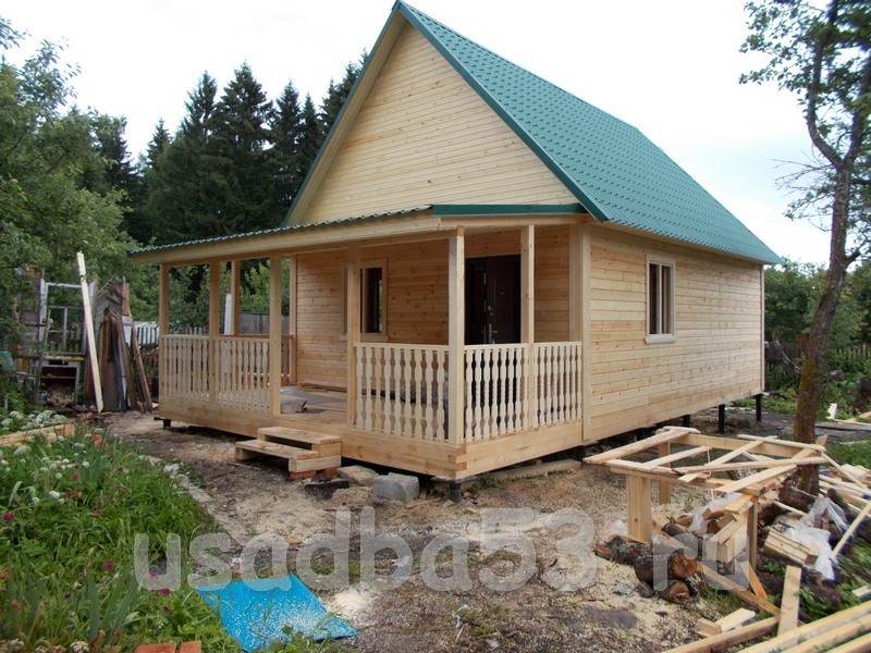

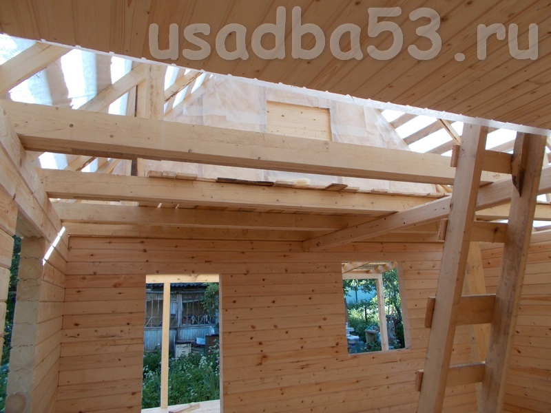

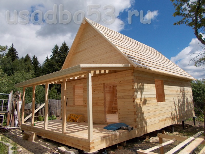

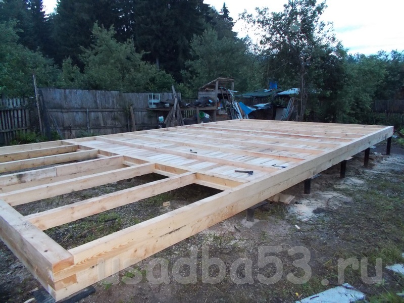

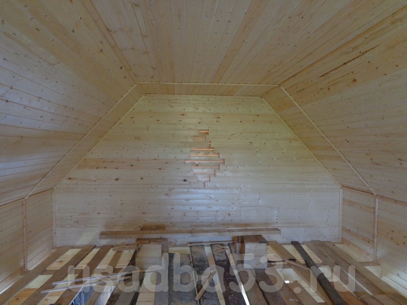

Обычная Пестовская фирма. Качество материала по фото очень даже неплохое, чистенький и беленький лес. То что у них своя пилорама им в плюс.
Качество изготовления будет зависеть от бригады. На фото видно, что строили разные дома разные бригады, это видно по манере строить. Выберите дом который на фото вам нравится и попросите именно эту бригаду.
Из недостатков.
1) На одном проекте металлочерепица уложена не правильно, нет контробрешетки, этим грешат многие, кладут ее как ондулин, что неправильно. обговорите этот момент.
2) Доска пола 28 мм по моему тонковата.
3) Печи устанавливают с нарушением противопожарных норм. Хотя бы инструкцию к печи посмотрели бы.

Доску нужно 36 мм.
Что меня еще поразило, они очень хорошую доску кладут на черновой пол. Обычно туда пихают гнилье необрезное.

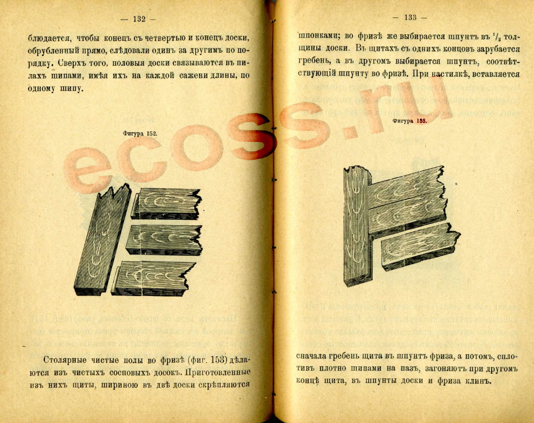

2. да, пропил по длине... шип-паз, шпонку, фриз и даже "четверть" одобряю (сам люблю полы из самых широких досок окромленных в косую (косая кромка) толщ. не менее 60 мм и шириной от 220 мм, пол смотрится добротным и могучим--аж ходить босиком хочется , а не по ручным дорожкам (половицы)
3. любая подложка--доска, фанера, ДСП, асфальт и т.д... в сухую (нагель (немецк.)-гвоздь, винт, шпонка) или на клей
...технология апробированная временем--притяжка каждой 5-й доски и щелевой плинтус...вот чтоб сырец не повело и желательно ширина не менее 95 мм...(чистовую доску никогда не пилили из свежесрубленного леса--кривизна повторяется, поэтому и "вялили" до лета лес на нижних складах(биржах)...

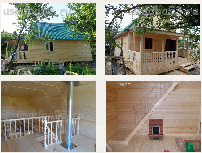

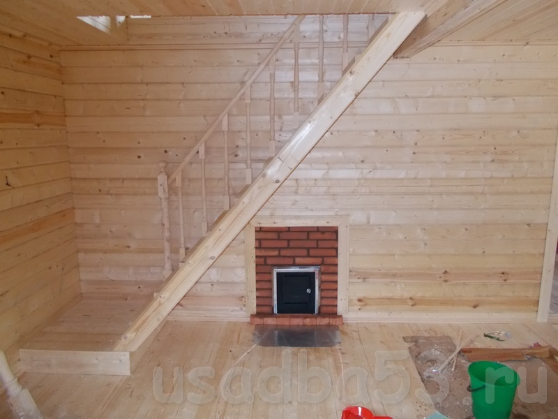

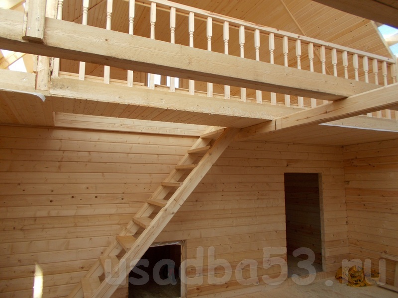

Построили для меня баню 6*8 + веранда 6*2,5
Работа заняла около 10 дней.
К качеству дерева и "основных" работ притензий нет.
Бригада Русская, не пьющая, что приятно.
Поскольку это была первая для меня постройка много чего не предусмотрел.
1. Выбор "штатных" дверей окон итп был ошибочным.
2. Есть вопросы по конструктиву перил. Установлены таким образом что они не шататься не могут.
3. Неструганные столбы и перила на веранде меня удивили.
Ну и куча мелких вопросов которых можно было бы избежать, если бы я присутствовал во время стройки на объекте.
Единственное что действительно не понравилось - нежелание делать отступления от типовых проектов. Я сделал половину дома под потолок "Второй свет". Удалось уговорить строителей с боем, хотя работы вроде как и меньше чем в стандартном варианте.
Если у кого то будут вопросы, обращайтесь, расскажем покажем

Титов Алексей писал(а):Построили для меня баню 6*8 + веранда 6*2,5....будут вопросы, обращайтесь, расскажем покажем
Так покажите, тогда и будут вопросы по фундаменту, его устройству, конструкции дома, планировке, организации водоснабжения, отопления водоотвода... ;) А так... :? "баня 6*8 + веранда" - мало о чем говорит...

А фото они Вам сделали, или Вы лично на каждом фото подписывали "Usadba53.ru"?
shuravi
Сообщения: 2416
Бонусы: -4.98
Откуда: Москву ... покинул
Благодарил (а): 160 раз
Поблагодарили: 176 раз
Баллы репутации: 3828
Тема: Re: Usadba53 отзывы

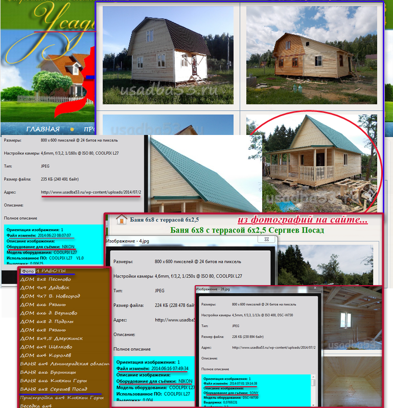

Baka писал(а):А фото они Вам сделали, или Вы лично на каждом фото подписывали "Usadba53.ru"?
Скорее всего, фото бани из Сергиева Посада сделаны "на заказ" для представительского сайта компании.
из представительского сайта СК «Усадьба»
Фотографировали профессиональной аппаратурой NIKON, SONY. Тут на форуме выложены только некоторые фотографии.

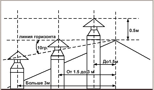

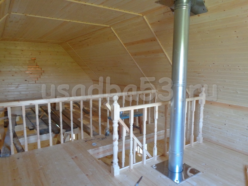

Немного смутило то, что банная печь есть, дымоходная труба - в наличии, а вот на фотографиях фасадов домика трубы не видно.
Как проложена труба на кровельном покрытии?
Ведь по "Правилам устройства наружных дымоходов" он должен быть виден на фотографии одного из фасадов дома.
Правила устройства наружных дымоходов
Можно еще сделать фотографию левой части кровли более "смотрительней" :?: Интересно, как у вас выполнено сопряжение дымохода к покрытию из МЧ :?:

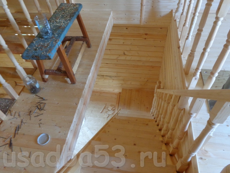

2. Есть вопросы по конструктиву перил. Установлены таким образом что они не шататься не могут.3. Неструганные столбы и перила на веранде меня удивили.
классное место у лестницы...сидишь себе ножки свесил в проем, как будто у реки на брежке...можно и головой вниз сигануть или спрыгнуть на руки поднимающему...
...у нас в одной известной бане много народу в обратную сторону бассейна прыгает-валится...кровище, скорая--воспоминаний на годы за столом с очередным за стаканом!

Титов Алексей
Сообщения: 3
Бонусы: 19.25
Откуда: Россия, Москва
Товарищи, фото собственно с их сайта и взяты. У меня не получаются нормальные. По поводу крыши, сфоткаю, пришлю. Но, пока что ничего не течет.
Лавочка действительно в нужном месте, обязательно попробую ваш рецепт.
Это одна из моих ошибок в проекте. Получилось потому, что потребовал придвинуть лестницу в плотную к стене (что логично), но неправильно поставил перила 2 этажа. Нужно было ставить их ближе к лестнице.
shuravi
Сообщения: 2416
Бонусы: -4.98
Титов Алексей писал(а):... фото собственно с их сайта и взяты. У меня не получаются нормальные. По поводу крыши, сфоткаю, пришлю. Но, пока что ничего не течет...
"Глянцевые" фото совсем не обязательны... :roll: Не обижайтесь, по они наталкивают на мысли о рекламе и заказных отзывах…
Сделайте сами фотографии, хоть «мобильником» - как получится. Очень интересно увидеть фото "крупным планом", стены, винтовой фундамент с ростверком и особенно интересно фото сопряжения (примыкания) дымохода к покрытию из МЧ.

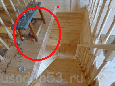

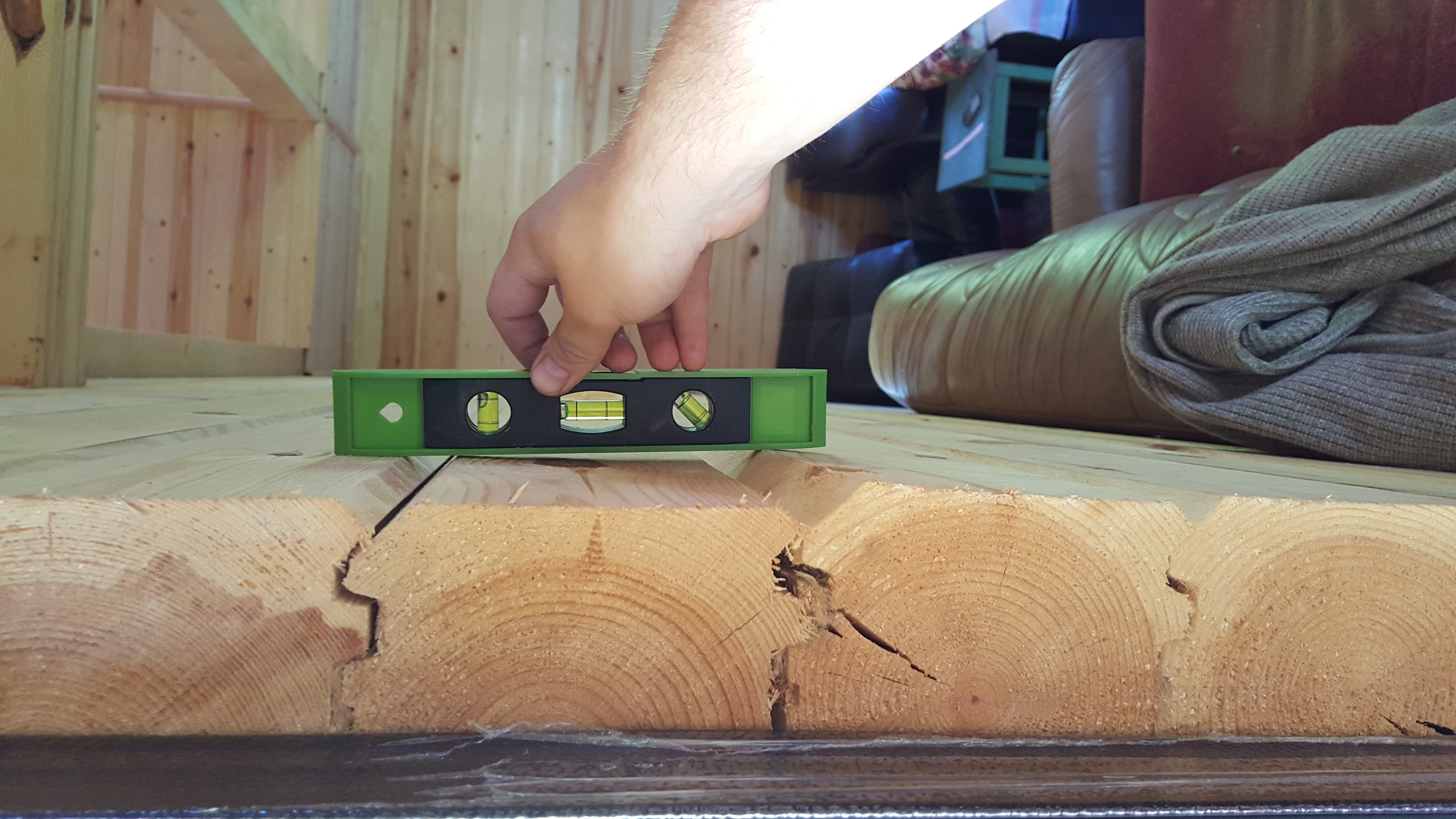

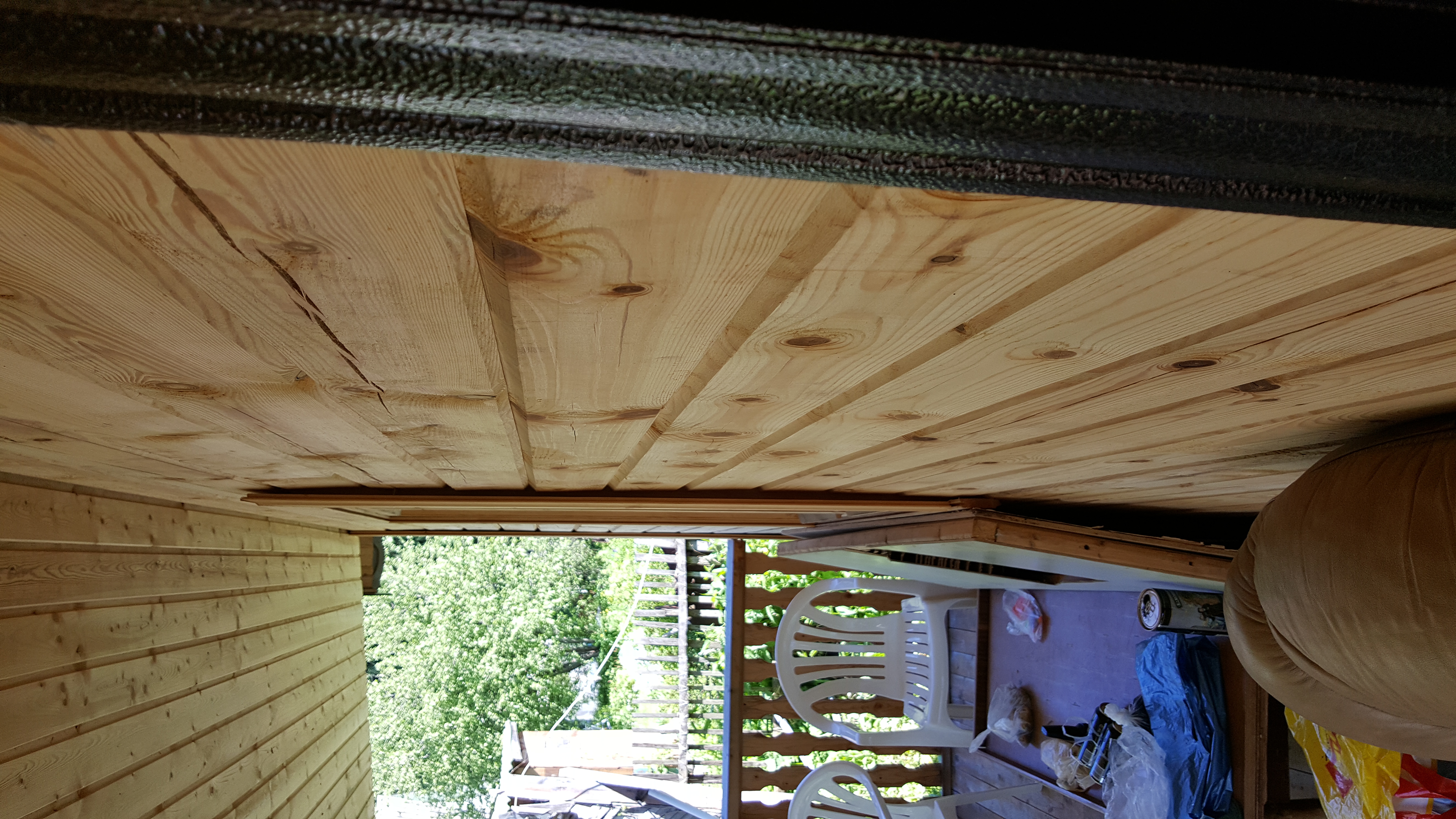

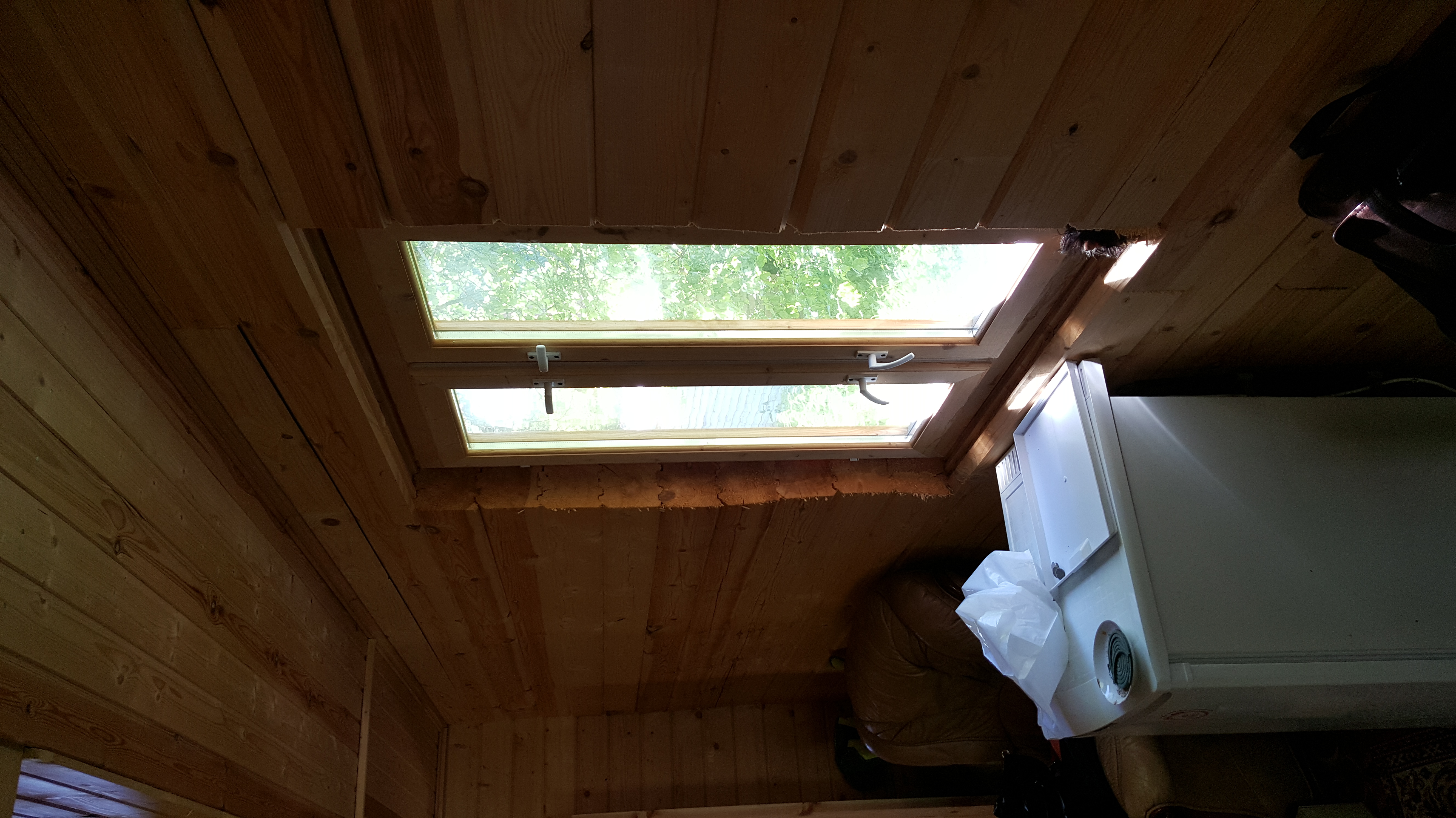

Выдаю свежие Фото, есть проблемы с 2 стенами, насколько они серьезны пока не знаю)
К предыдущим ораторам - отзыв не заказной)
