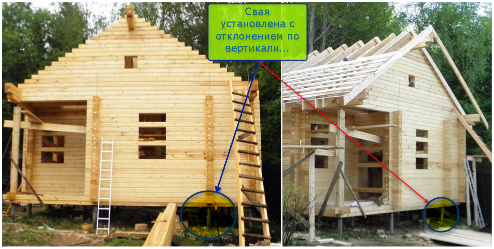

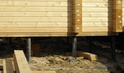

Ронас Групп писал(а):...выкладываю фотоотчет со строительства небольшой бани...
...Фундамент под баню свайно-винтовой был сделан заказчиком заранее, силами нашей компании...
...звонил заказчик ... Пообещал для всех наших потенциальных клиентов также сделать поэтапный фотоотчет...
Будет интересно посмотреть. Только пусть снимает детали сборки крупнее и не только фасады, но и устройство примыканий, перегородок, конструкции перекрытий, кровли.
Но вам стоит внимательней просматривать фотографии перед тем, как выкладывать их на форуме...
Винтовые сваи небольшой баньки установлены небрежно. Безусловно - банька стоять будет долго, не рассыплется и не просядет. Но визуально, не смотрится. В первом ряду на боковом фасаде оголовок сваи с "правым" уклоном режет глаза и дает повод для рассуждений клиенту. Было проще сваю переустановить в период устройства "свайного поля".
банька от РонасГрупп...

shuravi писал(а):Винтовые сваи небольшой баньки установлены небрежно. Безусловно - банька стоять будет долго, не рассыплется и не просядет. Но визуально, не смотрится. В первом ряду на боковом фасаде оголовок сваи с "правым" уклоном режет глаза и дает повод для рассуждений клиенту. Было проще сваю переустановить в период устройства "свайного поля".
Свая покрашена антикоррозийным покрытием, в один слой и будет краситься перед зашивкой фундамента еще раз. На фото падает тень и создается иллюзия, что свая кривая, это не так! Фото делали рабочие, как я и ожидала, фото сделаны не совсем красиво и повлекли ряд противоречий. Специально увеличила эту часть, кто захочет может убедиться в параллельности свай друг другу. Так же это можно посмотреть на объекте.
Я ждала, что будут такие скрупулезные изучения - благодарю Вас за неравнодушие.

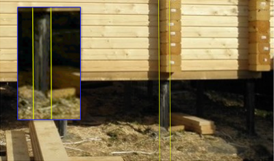

shuravi писал(а):Винтовые сваи небольшой баньки установлены небрежно. ...банька стоять будет ...
... фото сделаны не совсем красиво и повлекли ряд противоречий. Специально увеличила эту часть, кто захочет может убедиться в параллельности свай друг другу. ...
Иллюзия... :lol: Переруб вертикальный, свая совсем не кривая, а установлена с наклоном. Видно даже на увеличенном вами фрагменте снимка... Сделайте снимок со свободно висящим отвесом, закрепленным рядом с оголовком сваи с правой стороны - убедитесь в наклоне сами...
Как сказал shuravi "банька стоять будет" ... Скорей красьте второй слой и зашивайте свайный фундамент - вопросы будут сняты… ;)

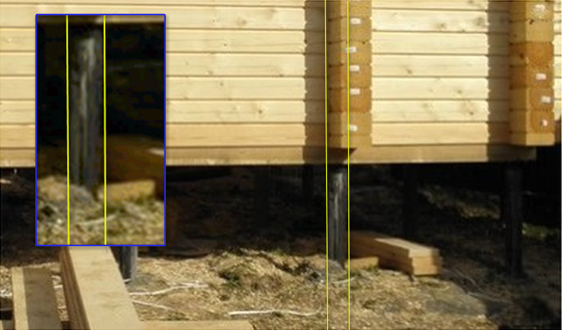

Сваи параллельные, неужели вы считаете, что мы не понимаем как закручивать сваи...и крутим первый фундамент... какая глупость и ограниченность мышления.... ни один заказчик не принял бы такой фундамент, учитывая, что он заинтересованное лицо. Если лица незаинтересованные высматривают каждый миллиметр, то хозяин дома уж точно принимал работу в здравом уме...
Если у ЗАКАЗЧИКОВ возникнут сомнения - можно приехать на объект и посмотреть.

Прям вот лично увеличила все поэтапные фото, на первых качество лучше и видно параллельные сваи. Дальше фото, где свая кажется под наклоном и намного тоньше остальных. Вы интересно, понимаете, что тоньше она за счет света, падающего на нее? И падает тень неравномерно за счет окраски и мешающих на пути предметов и создается искажение... Или вы думате, что мы поставили одну тонкую наклонную сваю и не заметили?:-):-)
ЗЫ Это не первый ответ, первый еще на модерации. Просто у нас весь офис уже в шоке от таких муравья, который не представился.... Муравей, уважаемый, может у вас что-то личное?:-):-)
Добавлено после 17 минут 23 секунды:
Ох, афганец, задал нам тут шороху):-) все на ушах, рассматривают фотки, еще два кусочка для любознательных):-)
Ну не может быть такого косяка у нас! Так что спасибо безымянному воину за бдительность, а муравью порицание - что вперед батьки в пекло полез)

Ронас Групп писал(а):...какие какие же злые, слабые и зависливые люди...
...лично увеличила все поэтапные фото, на первых качество лучше и видно параллельные сваи. Дальше фото, где свая кажется под наклоном и намного тоньше остальных. Вы интересно, понимаете, что тоньше она за счет света, падающего на нее? И падает тень неравномерно за счет окраски и мешающих на пути предметов и создается искажение... Или вы думате, что мы поставили одну тонкую наклонную сваю и не заметили...
А вы действительно "злые, слабые" ...
А чему завидовать? Тому, что вы не уметете разговаривать с людьми, что у вас отсутствует профессиональный опыт и знания, вашему хамскому поведению или ляпам компании на сторойплощадке... :o :?:
Для интереса повторил ваш опыт - увеличил и провел вертикали по перерубу - результат вы видите.
что получилось...
Верх линии идет впритык к оголовку сваи, а внизу виден кусок прокладки от складированных пиломатериалов и это не тень, и не блики окраски, и даже не иллюзия...
Вот тут я поверил, что вы действительно "еще варенье варить умеем(те) и крестиком вышиваем(те)"...
Ронас Групп писал(а):...не может быть такого косяка у нас...
Все может быть, как говаривал Козьма Прутков - "Зри в корень, поди пощупай..." Повесьте свободно отвес на расстоянии 20мм от оголовка сваи и проверьте, для убедительности сфотографируйте... это будет аргументом и основанием решать - может или не может быть…

Уважаемый, а Вы видите, что брус не параллелен краю фото? Это значит, что фото под наклоном и линии на компе проводить надо с учетом этого.... Вы же претендуете на звание эксперта.. так учитывайте все обстоятельства.
