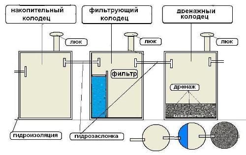

Альтернативой для чего?:-) По идее, бетонный септик не удешевляет процесс, ведь можно выбрать на рынке и обыкновенный пластиковый за те же деньги, которые потратятся на установку септика из бетонных колец. Хотя если сравнивать с дорогими септиками, такой может быть дешевле. По долговечности чуть уступает, по конструкции - в зависимости от того, по какой схеме будет сделан. Схема септика прилагается ниже.

А почему нет? Сделайте вывод из дома, уложите его в канаву, если возможно, поглубже, чтобы канализация не замерзала зимой. Или сделайте ее с утеплением там, с обогревом. Далее заведите в септик на два или три резервуара. Отстойники с фильтрами, и последняя секция дренажная. Бактерий заселите, сделайте вентиляцию, и проводите очистку септика в зависимости от образования ила.

Тимур-Н писал(а):Отстойники с фильтрами, и последняя секция дренажная.
А септик на две или три секции. Что за фильтры нужны? Они устанавливаются в последнем отсеке, насколько я знаю? Плавающие? По дренажу - нет никаких проблем, могу вывести в сад даже или в сторону от дома территория есть. Поля фильтрации даже можно устроить, их же и самостоятельно сделать легко можно. У меня товарищ один сделал, все хорошо. Нет запахов, застоев воды.
