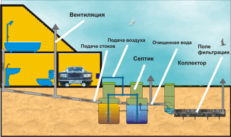

Прикрепляю схему подключения септика, практически стандартную. С нее будет понятно, как происходит вывод стоков из дома, с разных помещений, а также функционал септика. Не согласен по этой схеме только с одним моментом. Я бы установил дополнительную вентиляцию в доме, еще один вывод. Также на схеме чуть неправильно обозначены перетоки из одного бака в следующий.

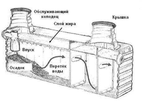

Еще одна схема септика, причем простейшего, от меня. Правда, это трехкамерный септик, когда в основном среди недорогих вариантов двухкамерные. Тут тоже не все понятно может быть, особенно, на выводе. Непонятно то, куда будет уходить очищенная вода. Вариантов несколько, и можно выбирать)) Но любая подобная схема - это просто картинка конкретной ЛОС. А их очень много.

Заяц 321 писал(а): Не согласен по этой схеме только с одним моментом. Я бы установил дополнительную вентиляцию в доме, еще один вывод. Также на схеме чуть неправильно обозначены перетоки из одного бака в следующий.
Вы представили схему установки и подключения септика на участке, и обозначили, что с определенными моментами не согласны. Можно ли уточнить, в чем именно? Где и зачем еще нужна вентиляция? Что не так с перетоками? Может, еще что по ходу вспомните.
